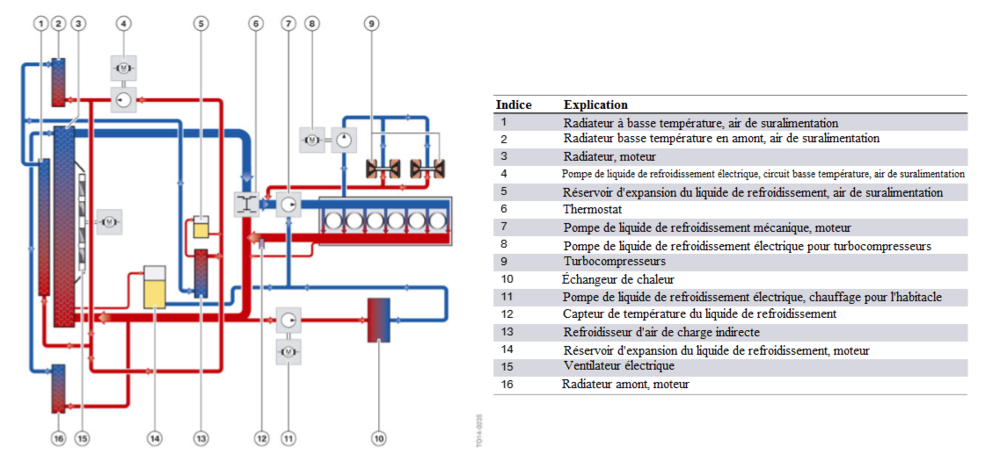

Posté(e) le 17 mai 20197 a comment_973360 Voici un aperçu des différents systèmes de refroidissement du moteur Signaler
Posté(e) le 20 mai 20197 a Auteur comment_973708 Super ce schémas merci beaucoup @jnsn78 ! Donc ça a du sens le fait d'avoir cette sensation de chaud et odeur sur la droite (partie basse sur le schémas). J'ai remarqué par contre que l'odeur arrive quand je me mets en N sur ma DKG... ce qui peut expliquer la première fois que j'ai remarqué ça : je la démarre, je la sors du garage et je mets N pour que je puisse charger mon coffre, c'est là que l'odeur et la fumée sont arrivées. Signaler
