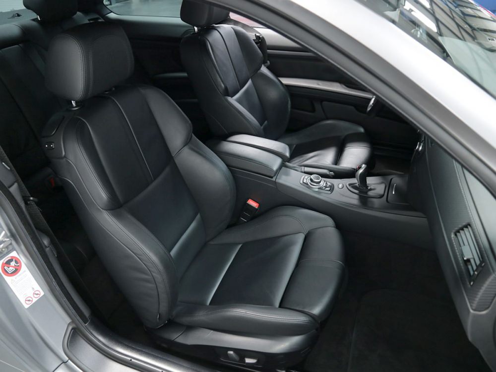

Bienvenue a toi! Elle est superbe ta M! Mets nous quelques photos de l'intérieur ?. Au plaisir de partager notre passion!
comment_929283
Merci à tous pour l’accueil ! ?
Il y a 5 heures, HippolyteP a dit :
En voici quelques unes :

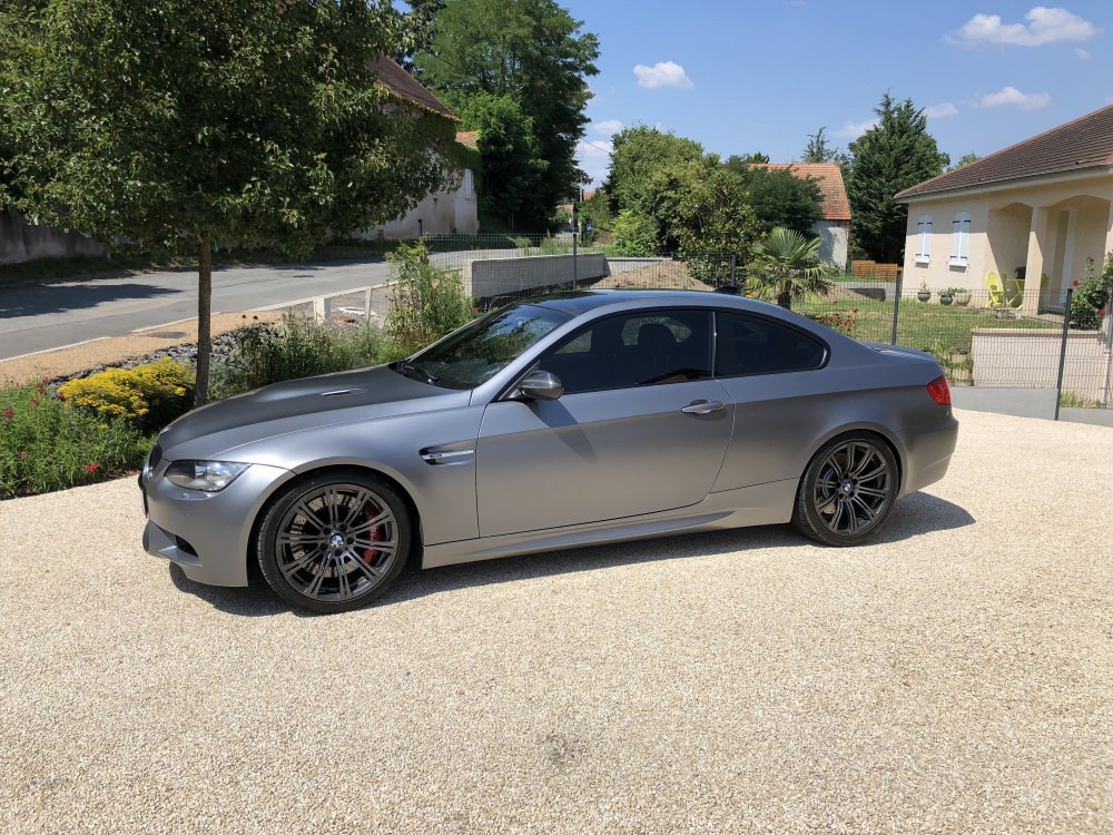

Salut et bienvenue ici!
tres belle auto, mais c est d'origine le combi frozen grey/jtes anthracite?
Je pense que oui.. Ce n’est pas l’un des exemplaires de la série limitée Frozen Gray mais une Frozen Grey en BMW Individuals.. Les jantes ont été prises en option à l’achat donc je pense qu’elles ont été prises en anthracite dans le cadre du programme.

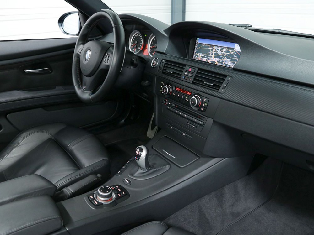

Bienvenue et magnifique cette M je suis fan ! Félicitations
c'est dingue depuis que j'ai changé mon volant, plus je vois des photos plus je trouve le volant d'origine trop moche, il va pas avec l'esthétique extérieur de la voiture

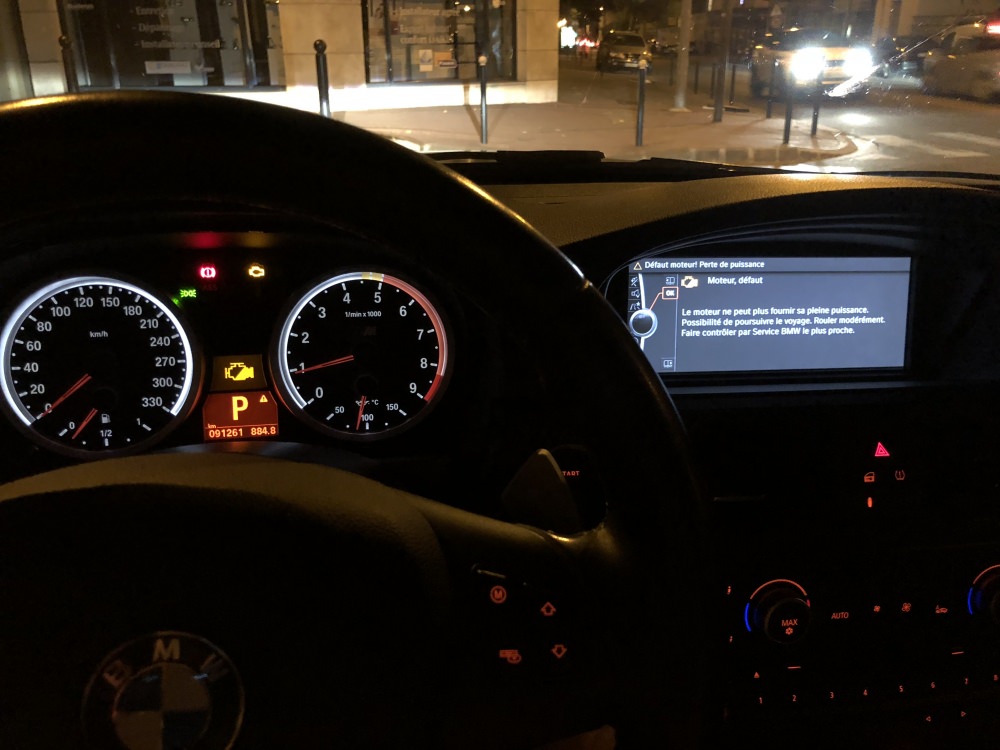

Ce soir, il y a tout juste une petite demi heure, je démarre la M, finis de papoter pendant qu’elle chauffe tranquillement..
Et au moment où je monte dedans, avant même d’en partir, elle tressaute puis ce message s’affiche sur l’ordinateur de bord
J’ai alors coupé moteur et contact..
En redémarrant quelques minutes plus tard, plus rien à l'écran et un ralenti normal.. J’ai pu rentrer chez moi sans encombre mais le trajet était relativement court (tout juste 5 minutes)..
Après coup, en y réfléchissant, j’ai pensé aux actuateurs de papillons (de ce que j’avais déjà lu sur le forum), mais il me semble que d’autres voyants en plus de celui moteur s’affichaient alors à l'écran..
Quelqu’un a-t-il déjà rencontré ce message et ce problème ? Savez vous à quoi il correspond ? Pour un véhicule que j’ai depuis à peine deux semaines, je suis un peu en panique.. ?
comment_929624
Pas cool effectivement... ? Tu as aussi sur le compte tours, le régime maxi qui est tombé a 4500 tours alors que ton huile est a 80/85°C, ce qui n'est pas logique...

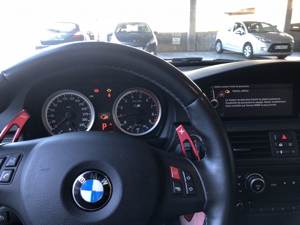

Peut être pas.. parce que du coup ça vient de recommencer cette fin d’après midi
Là aussi au démarrage, juste après qu’elle ait accroché le ralenti.. Mais sans réserve cette fois ci ! ?
