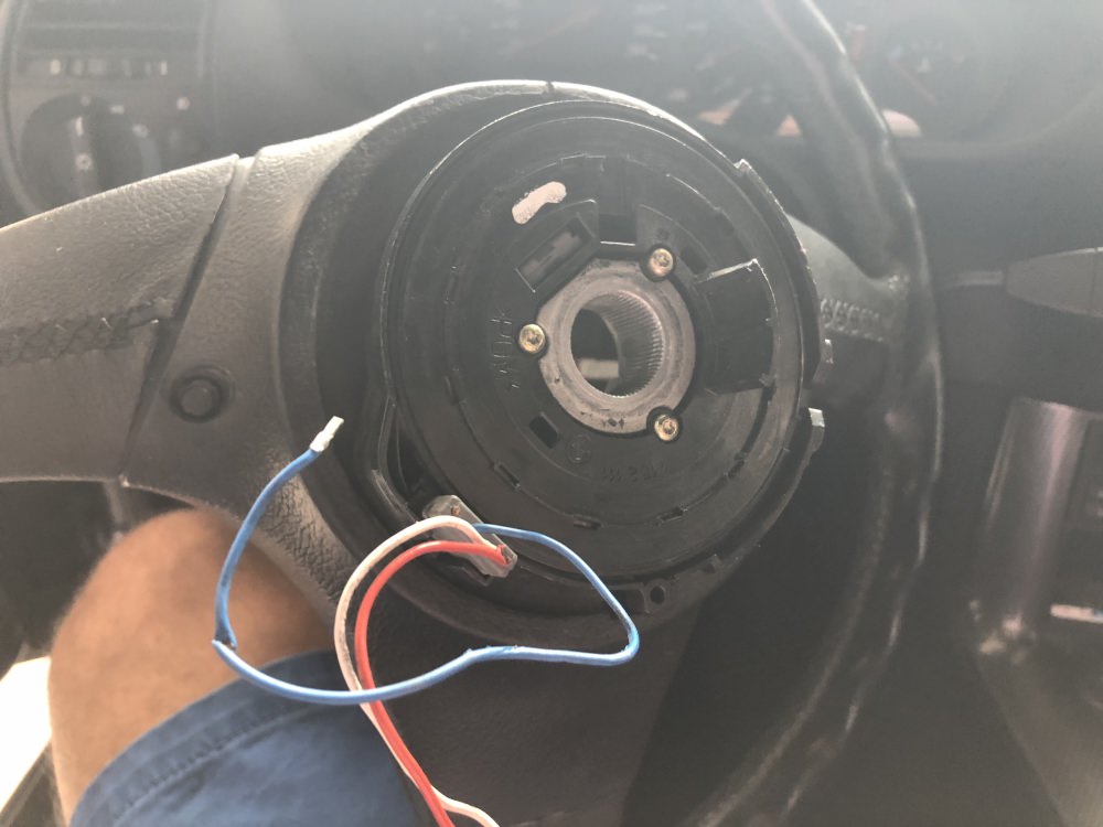

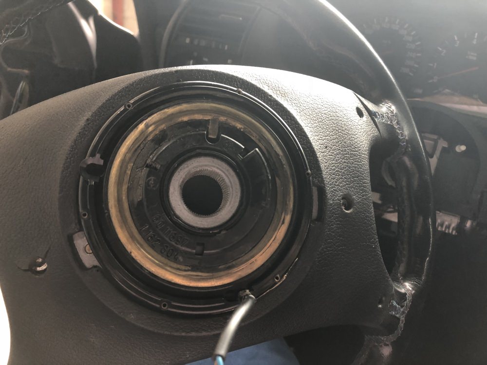

J’ai une M3 E36 3L de 09/1994. Un gros volant 4 branches est en place. J’ai récupéré un 3 branches, mais j’ai problème avec celui-ci. Une fois en place, quand on tourne le volant, ca fait clac clac clac. Des photos pour illustrer. BE6B247A-6F24-4586-A3CA-C2B433AEE785.thumb.jpeg.90c9937b03ebb97a61b0bfc9f4ae0aff.jpeg
sans le volant.
le 4 branches 61827B09-B774-4F93-9C37-E4F9345ECF03.thumb.jpeg.97c87192b94ae8bf0d49a6fa17f2d5c2.jpeg

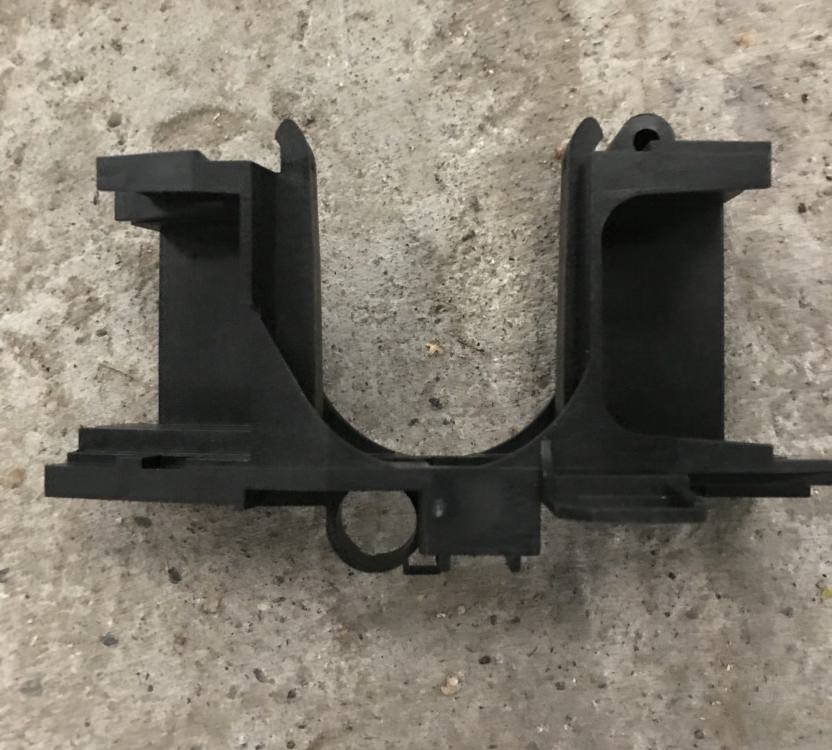

la piece qui supporte tes commodos ( essuie-glace et clignos ) doit être la 32 31 1 159 147
il faut mettre la 32 31 1 162 088
http://fr.bmwfans.info/parts-catalog/E36-Sedan/Europe/M3_3.2-S50/L-M/nov1995/browse/steering/steering_lock_ignition_switch/
verifie tout de même ... la ref est gravé dessus...
il te faudra modifier le faisceau du klaxon ...
et temps qu l'ecrou de fix centrale n'est pas serré , ça fait clac-clac aussi ...

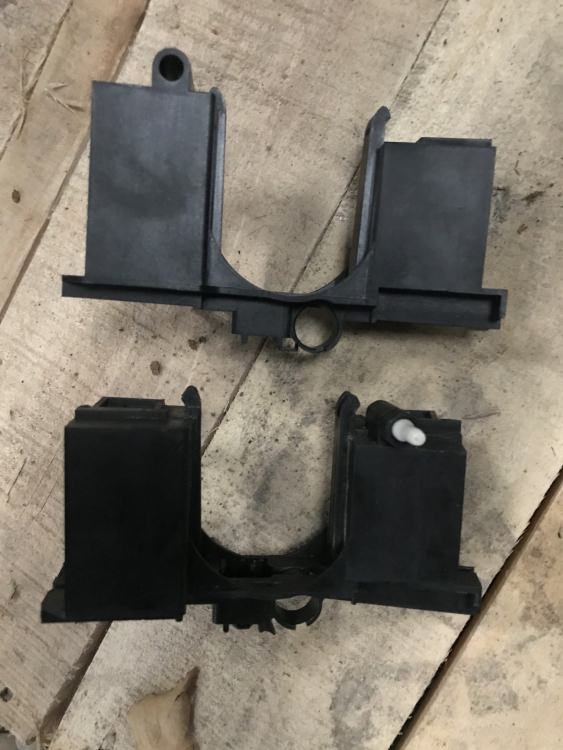

Pour compléter le topic, J ai eu le même problème de clac clac lors de l’essai de montage du volant 3 branches.
J ai donc commandé le support commodo avec la réf se terminant par 162 088.
Piece disponible chez leebmann pour 5€ environ.
Je vous met une photo des 2 pièces côte à côte.
La seule différence se trouve dans l emplacement du teton à ressort blanc qui se passe de droite vers le côté gauche.
La nouvelle pièce de derrière.
Rien qu Avec un montage à blanc, le bruit a disparu.
Je vous posterais la suite du montage après la modification du klaxon.
