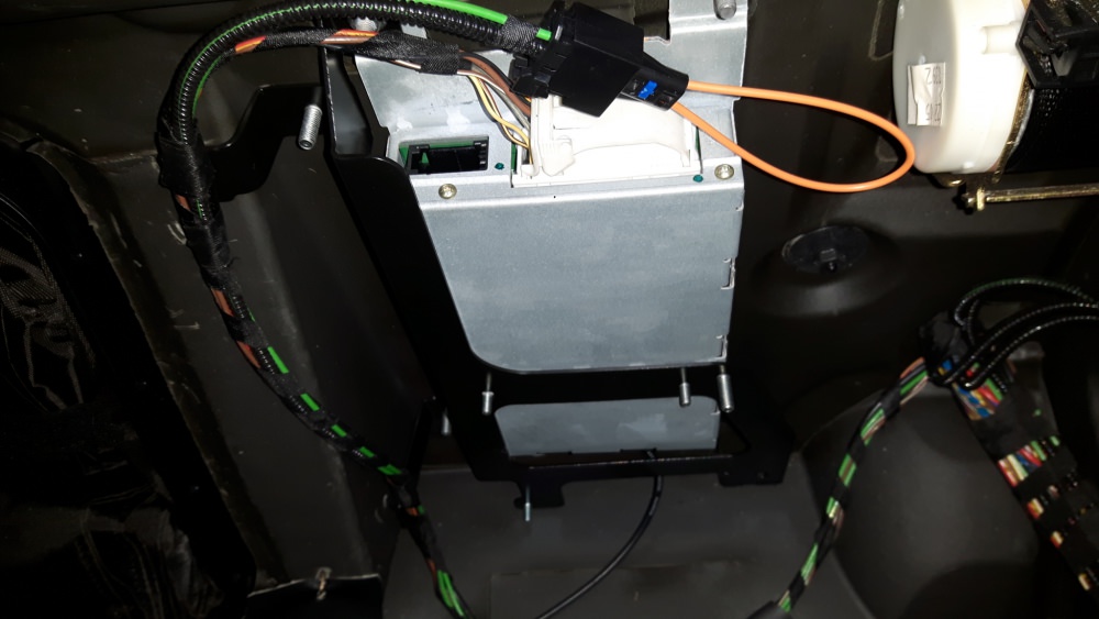

Ben essaye le bypass à la place du module bluetooth. Au mieux ça marche, tu saura que c'est le module MULF qui faudra changer. Au pire c'est pas ça et ça t'aura coûté 10€. (Et tu peux toujours essayer de bypasser un autre module pour tester)

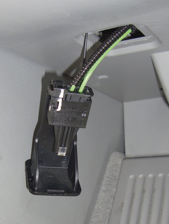

Sur la baie ou un peu partout sur le net.
Sinon, si tu as à porter de main une autre BMW (ou Mini) equipé d'un réseau MOST, il y a une prise de diag pour ce réseau. Il te suffit de récupérer sur la prise diag MOST la boucle, le temps de faire tes essais. Ça ressemble à ceci:

Après l’installation d'un bypass, j'ai pu identifier le problème. il s'agit bien du module bluetooth. Je pense a en trouver un d’occasion ou alors a modifier le mien en installant un ventilo. Le problème du ventilateur d'ordinateur c'est ou trouver l'alimentation pour le faire fonctionner.?

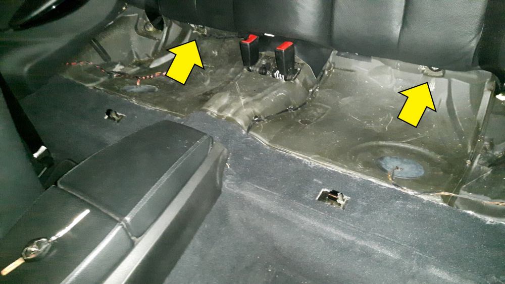

Yes ça prend 5min:
1) tu déclips la banquette arrière inférieure en soulevant par le devant de chaque place. Il y a 1 gros clip de chaque coté qui retient la banquette, donc le pas hésiter à forcer un peu.
2) retirer les appuies-tête. Si ils resitent un peu,  un petit coup de WD40 dans chaque glissiere et ça sort tout seul après.
3) retirer les 2 écrous de 10 en bas du dossier et basculer le dossier.
4) le module bluetooth MULF est juste derrière le dossier coté gauche, une fois que tu y a accès, debrancher la prise MOST, et mettre la boucle au bout pour refermer le circuit optique.
5) remonter tout et voila :)

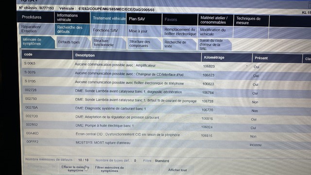

Jai le même problème qui est survenu après avoir changé ma ligne et lavé la voiture (peut être de l’eau qui s’est infiltré dans l’ebox?).
Le CCC fonctionne mais plus de son, voici le diag…
Bizarre que ça saute d’un coup
