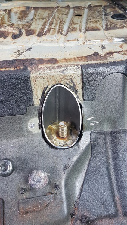

    Çà suit son cours, j'ai ouvert le coffre, autant dire que je n'étais pas du tout serin avec ma disqueuse en main. La bonne nouvelle est que l'intérieur n'a pas subit de dommage, et je n'ai pas vu le

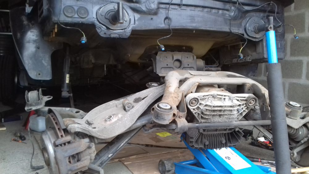

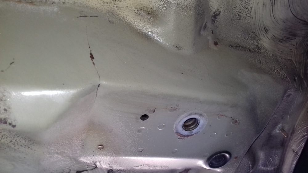

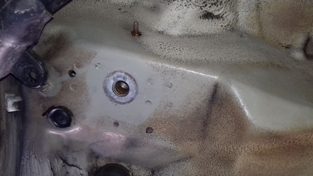

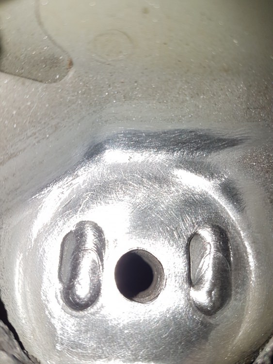

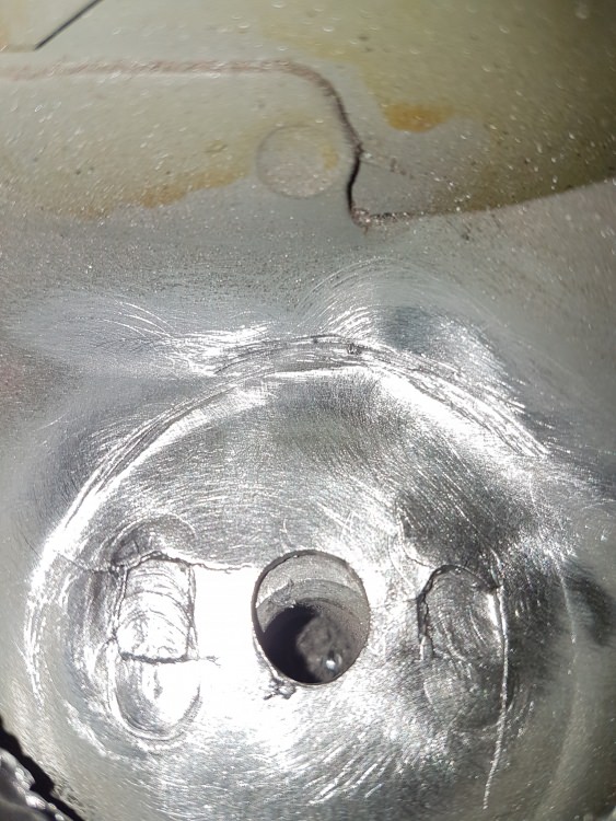

Hello, du lourd en cours,  pas besoin d'un long discours les photos sont plutôt parlantes.
comment_946993
Et oui ! Ça va les fissures sont cohérentes avec le kilométrage, il est temps d’intervenir ?. Courageux de faire ça par terre!!
comment_947004
Oui c'est ce que je me suis dis également. J'ai constaté aussi que la taille de la fissure est proportionnelle à l'état d'usure du silent bloc!
C'est clair que sur chandelle ce n'est pas le plus pratique, mais je fais avec les moyens du bord.
comment_947008
tu vas souder à quoi dans ton garage par terre ?
comment_947012
Pas besoin de souder, les fissures sont petites une couche de blaxon à la truelle et ni vu ni connu!
Soudure mag, même par terre et dans mon garage je devrai m'en sortir
comment_947016
il faut surtout une bonne préparation des fissures,
avant de souder au Mig avec bon reglages....
comment_947098
il y a 13 minutes, Thami Truello a dit :
Intéressant, tu peux développer?
Pas besoin de souder, les fissures sont petites une couche de blaxon à la truelle et ni vu ni connu!   l
pour ça le blaxon ne te rendra pas de résistance mécanique, à part faire du cache misère.....
donc idéalement, on nettoie au disque à lamelle les différentes fissures,
ensuite on creuse toujours au disque les fissures pour bien identifier les zones qui nécessitent un bon cordon de soudure,
ensuite réglage du poste à souder, (fil, gaz, intensité), pour souder et non coller ou brûler la zone à souder.
tu peux compléter avec ça idéalement :
https://www.scp-shop.fr/bmw-E46/17-renforts-train-arriere-bmw-E46-3701058000376.html
ensuite une foi tes soudures faites, tu peux enfin les mettre en après et ensuite en peinture après dégraissage des zones à traiter.
