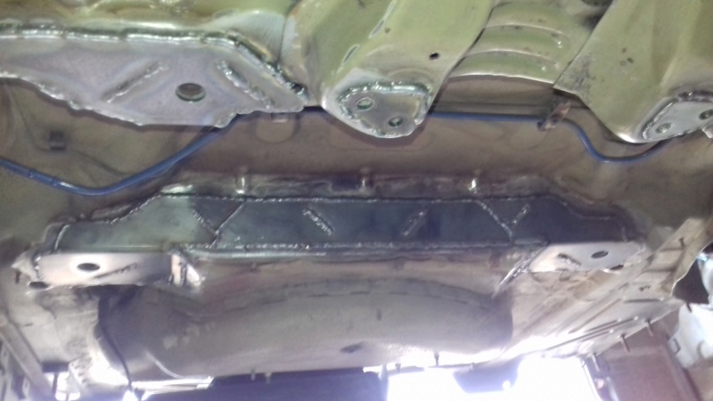

Elles étaient où déjà les fissures?
Le dessous c'est fait, j'ai repris les fissures ainsi que les points de soudures sous les plaques.

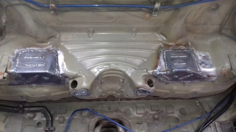

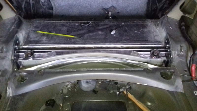

Çà suit son cours, j'ai ouvert le coffre, autant dire que je n'étais pas du tout serin avec ma disqueuse en main.
La bonne nouvelle est que l'intérieur n'a pas subit de dommage, et je n'ai pas vu le moindre début de fissure ou de point de soudure fatigué.
La suite à été la fabrication des différents renforts, clairement inspiré de ce qui est fait outre-atlantique.
Le travail est conséquent mais l'objectif est simple ne pas y revenir!

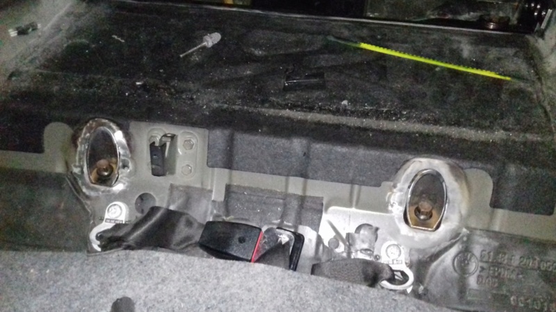

J'ai  pas mal hésité à faire l'intérieur, c'est le souvenir de notre courte rencontre qui à fini de me décider. Çà sera également complémenté avec les quatre fixations traversantes.
On le voit mal mais il y a une plaque un peu en forme de lame de tondeuse sous l'ensemble qui fait la largeur du coffre et qui sert de base au tout
Ya pas de secret, si on veut traiter le problème définitivement, c'est comme ça qu'il faut procéder.
Ceux qui soudent seulement les plaques par le dessous cache la misère et retardent le problème (comme si je soignais une égratignure par une fracture :mad:). Le risque c'est qu’après, c'est tout le plancher (RACP) qui s'arrache. Le plus emmerdant, pour ma part, c'est être sûr de bien protéger contre la corrosion les corps creux une fois tout souder. De ce point de vue, je pense, qu'on peut difficilement mieux faire que d'origine.
Pour ma part la mienne était bien attaqué sur le point AV Dr. Les 2 points de soudure de l'insert coté habitacle avaient cédés. Si je n'avais pas pris le problème par le dessus, j'aurais été emmerdé par la suite.
Apres c'est sur que celui qui se sert de sa caisse comme d'une vulgaire 320d "de papa respectable" :) ne sera surement pas ennuyé, mais ce n'est pas ma philosophie d'utilisation d'une caisse "plaisir"  (par contre le 320d de Jean MACOUILLASSE aura aussi des problèmes de fissures :mrgreen:) ,
Oui la protection sous la caisse est le point à ne pas négliger.  J'en suis à cette étape.
Par chance l'intérieur c'est avéré intact sur la mienne, mais il est vrai que ça à l'air de céder régulièrement.

Je suppose que tu as mis des fixations traversantes; pour quelle visserie à tu opté?
Avant droit et arrière gauche car les efforts venant de la transmission et ceux venant des roues sont dans le même sens et s'additionne, augmentant fortement la contrainte.
Sur les points avant droit et ar gauche, les efforts cité plus haut sont de sens opposé, il se soustrai, ce qui diminue les contraintes.
C'est pour ça que se sont toujours avant droit et arrière gauche qui fissure en 1er. Avec un désavantage pour l'avant droit car soumis à des flexion (effort vers le sol) alors que l'ar gauche, c'est de la compression (effort vers le haut) offrant un poil plus de resistance.
Pour la visserie, me suis pas emmerdé, j'ai pris le kit Vincebar (uniquement le kit vis). Si tu veux les prendre toi même te fais pas baiser, c'est un pas fin.
Je ne savais pas que l'on pouvait l'acheter séparément, du coup j'ai du me casser la tête pour trouver une solution correcte, pour l'avant ce sont des vis oem de berceau e87/ e90 et pour l'arrière de la tige m12 au pas de 1.5 en classe 8.8, soit la qualité d'origine et j'ai récupéré les fixation avec écrous de 30 que j'ai coupé et taraudé. Pour le dessus, 4 écrous identiques à ceux des fixations avants.
Effectivement un peu plus casse tête que ma méthode toute faite.
Au final le resultat est le même. Avec en plus la fierté d'avoir tout fait toi même :nickel:
