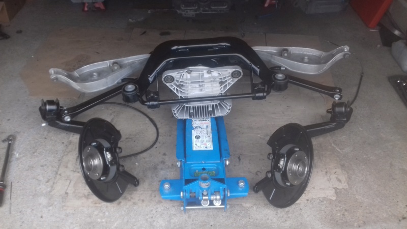

Salut! Ça avance tout doucement. La partie carrosserie est presque terminée, reste à noyer de cire , la suite c'est du légo.
  • 3 semaines plus tard...

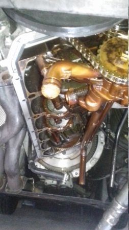

    Salut! Le carter à été déposé pour remplacer ce foutu joint, on voit bien que les vis de bielles ont été changes il y a peu, par contre il n'a pas la propreté de mon E36, la remise à zéro de l'oi

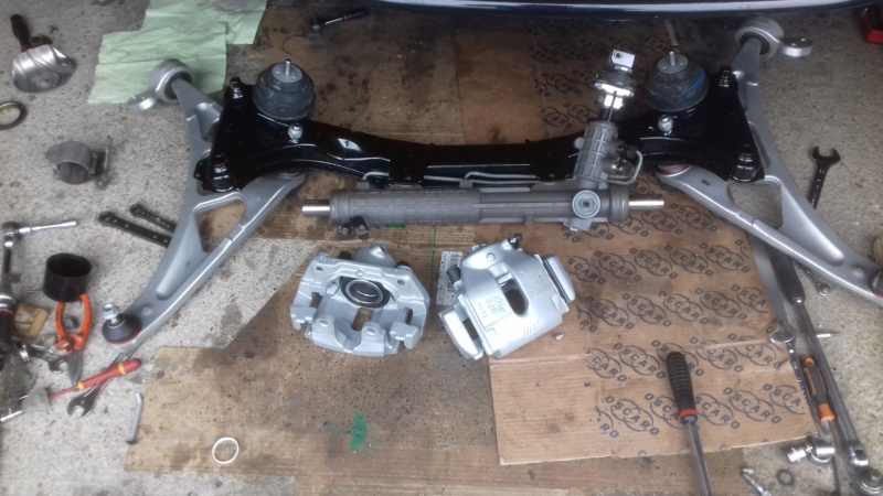

Demain j'attaque l'avant, ça devrait aller plus vite et surtout être moins compliqué,
Au menu un train avant tout neuf pour pas jurer avec l'arrière et surement une grosse inspection pour clôturer le truc.

Le carter à été déposé pour remplacer ce foutu joint, on voit bien que les vis de bielles ont été changes il y a peu, par contre il n'a pas la propreté de mon E36, la remise à zéro de l'oil service se fait sur trop de kilomètres et il ne faut pas chercher la cause plus loin! dingue aussi la quantité d'huile qui reste dedans et qui ne peut se vidanger, facile un gros demi litre!
Le train avant est comme neuf, j'ai du remplacer les pistons d''étiers un n'était pas beau à cause d'un joint mal positionné, pour l'indécision sur les freins, c'est une promo d'oreca qui m'a convaincu, c'est donc un jeu de RC6, pour le bruit de train tant pis je monterai le son de la hifi!
Grosse galère à purger ces freins, j'en avais entendu parler. L'essai routier n'a pas été convainquant sur ce point, la pédale est pas aussi dure qu'elle devrait même si ça freine sévère. Doit rester de l'air dans les DSC même si ça coulait que du liquide, et faudra recommencer à la valise.

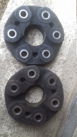

Je mets une photo de mon ancien flector, et du nouveau pour illustrer. La photo est pas top et on distingue mal les traces de meulage du logo et de la référence mais elles sont bien là. J'avais d’ailleurs bossé y a pas mal de temps dans une usine ou ils fabriquent des pièces en caoutchouc, et j'ai bien vu que les  pièces étaient indifféremment mise dans deux bacs, oem et la marque du fabriquant.

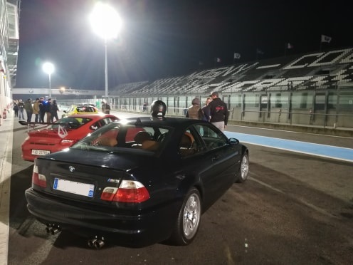

Hello, de retour de Magny cours, cette fois-ci derrière le volant pour une sortie nocturne. L'expérience est super stressante, même si c'est plus ou moins éclairé, on ne voit pas grand chose de ce qui se passe devant.
Sinon, je suis très satisfait du comportement de l'auto, c'est précis et facile, les freins sont top, pas un moment où ils ont faibli. Comme quoi même en origine avec juste un jeu de plaquettes correctes, un cerveau et une paire de couilles il y a moyen de stopper correctement l'enclume.
Pas de chrono de fait, c'était pas le but et j'ai pas cherché, mais un exercice très intéressant  que je voulais faire avant d’être guidé par un labrador mais que je ne referai surement pas. La moyenne d'age était jeune, c'est peut-être pas pour rien non plus.
