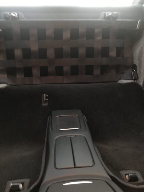

  • Retour de vacances CT passé hier sans défauts ! Et installation du filet stern performance qui va avec le tapis!
Magnifique avec tes sièges et surtout l'arrière est top avec le grand tapis.
Amuse toi bien avec elle est Magnifique

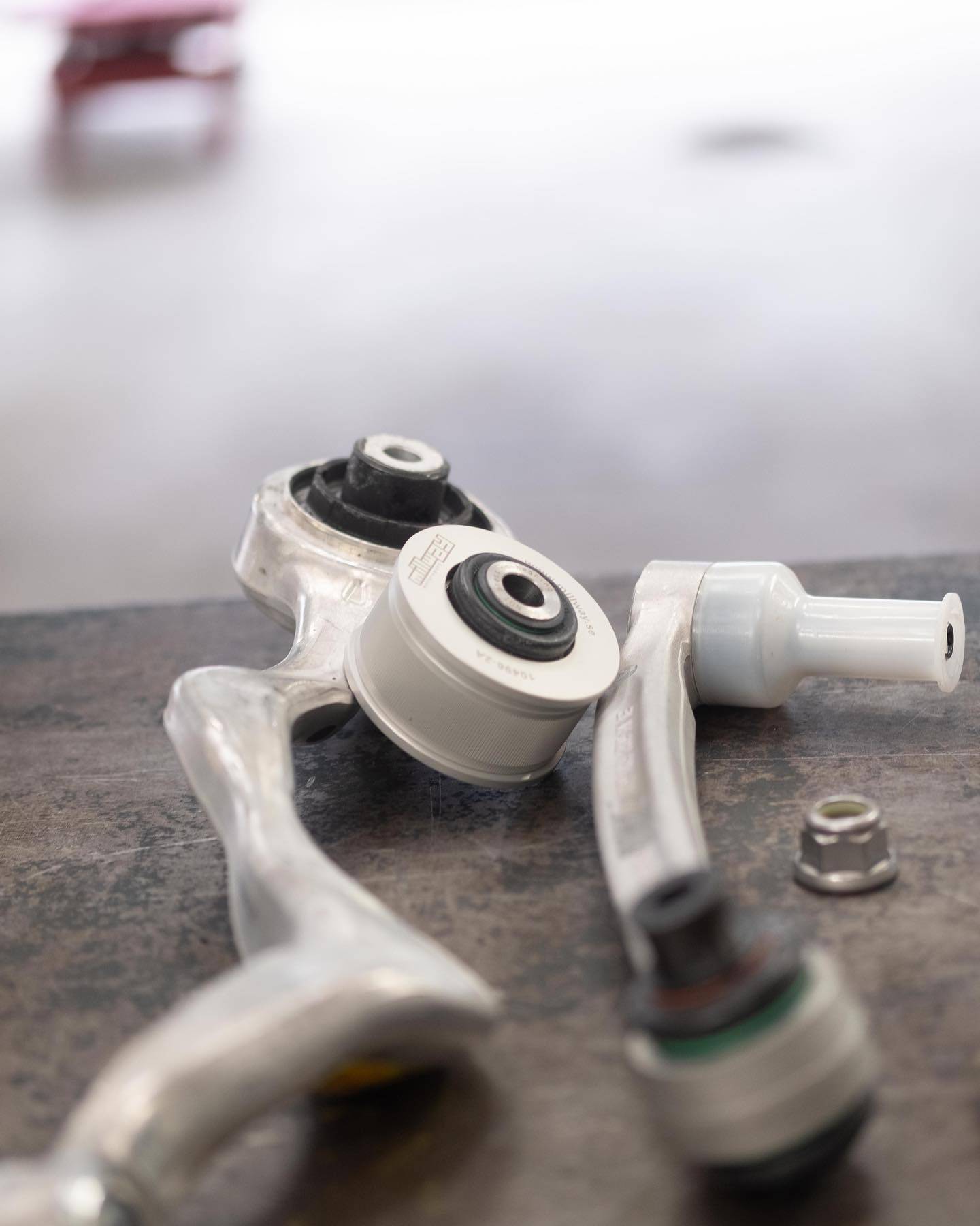

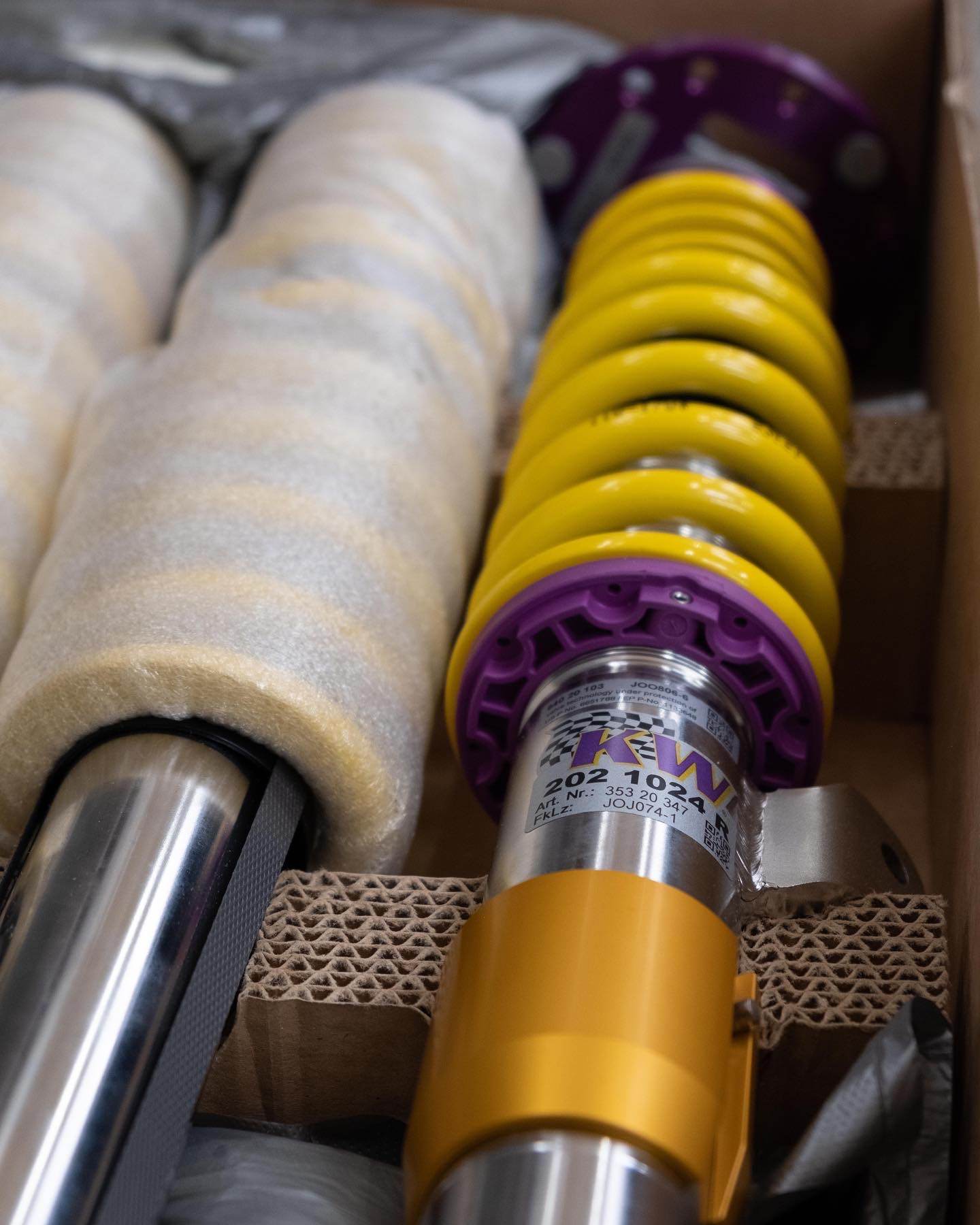

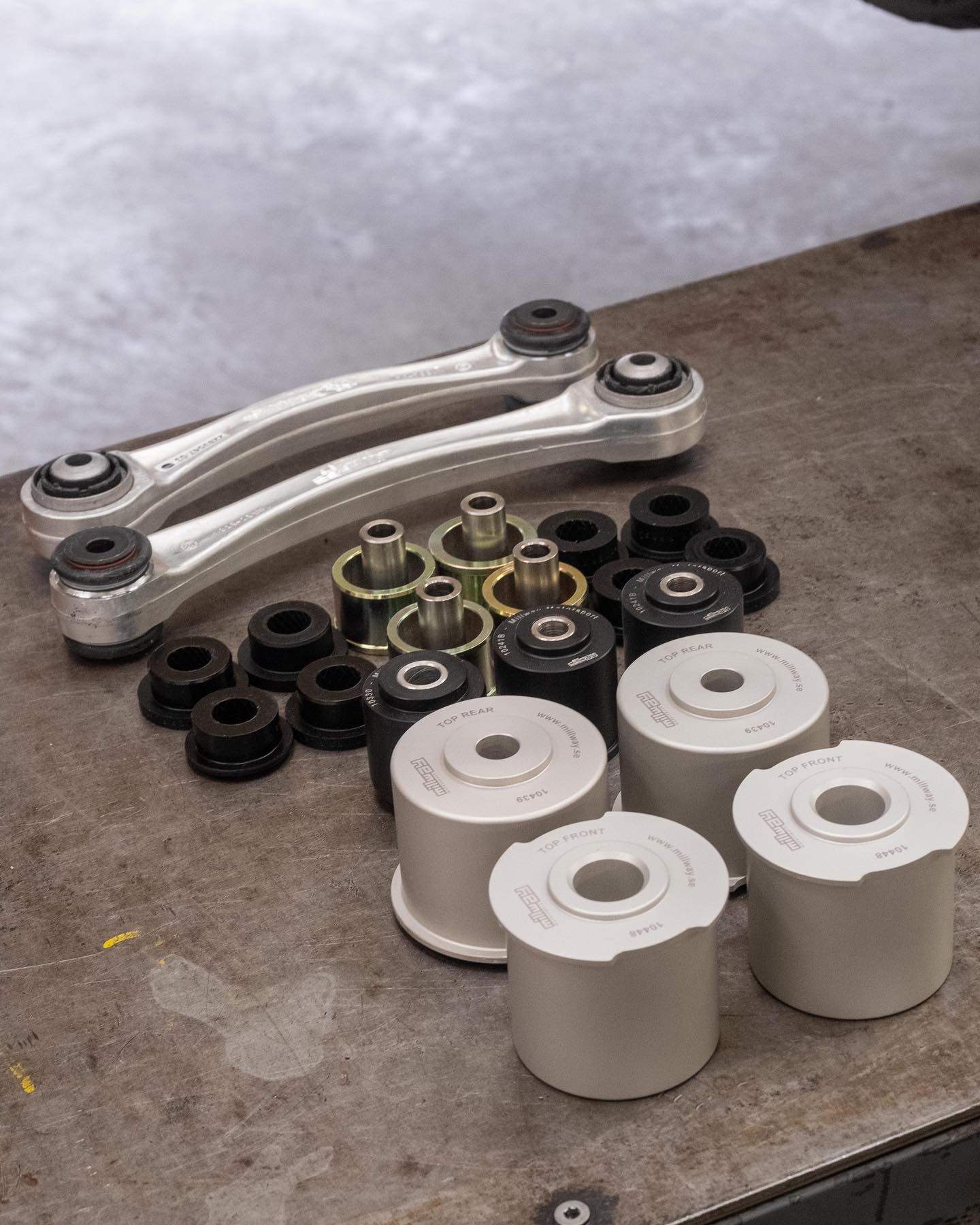

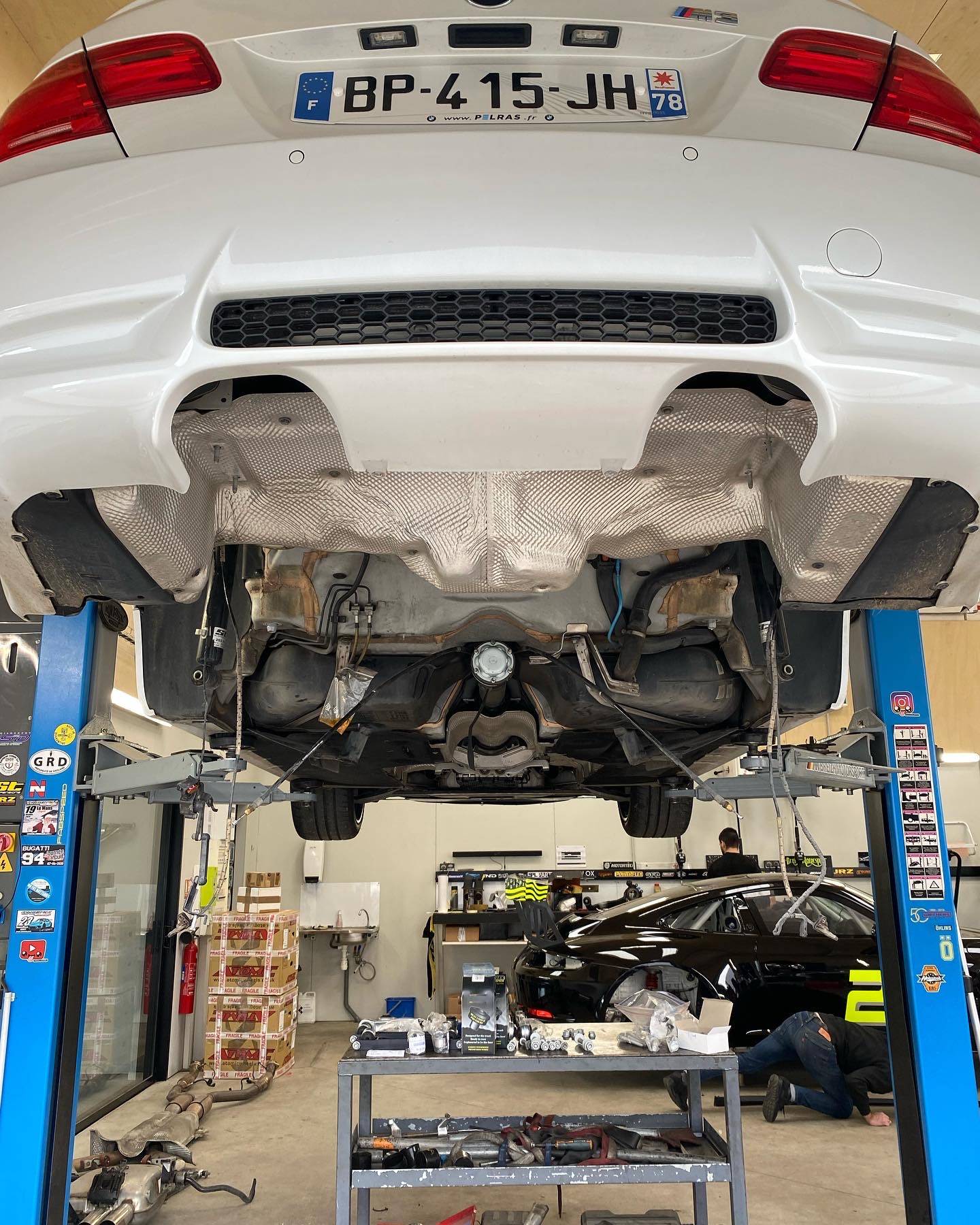

Petit passage chez Breizh il y a un petit mois pour la vidange annuelle ainsi que pour quelques petites modifications 😅
KW Clubsport, rotules Millway avant, berceau et pont en rigide Millway également, tous les bras neufs avec remplacement des silent blocs. Bref plus de caoutchouc 😅
Et des jantes 3 parties après de longues réflexions !!
L’objectif, atteint, était de ne plus avoir ce flou à l’accélération, cette espèce de droite-gauche de l’arrière en pleine accel. Là, même pédale a fond en deuxième, ça accélère sans bouger! C’est un régal à conduire.
Quelques photos valent mieux que des mots!
