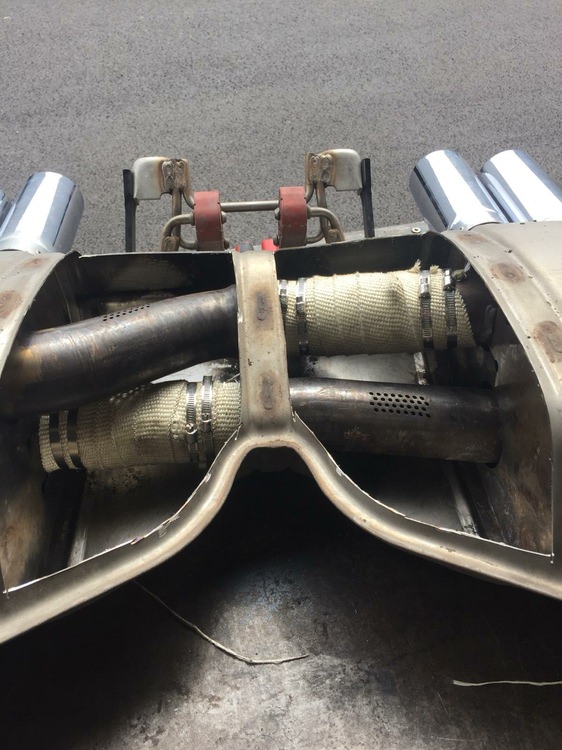

Hier c'était donc jour de modification :)

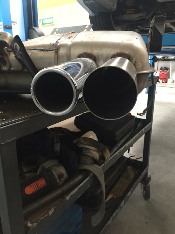

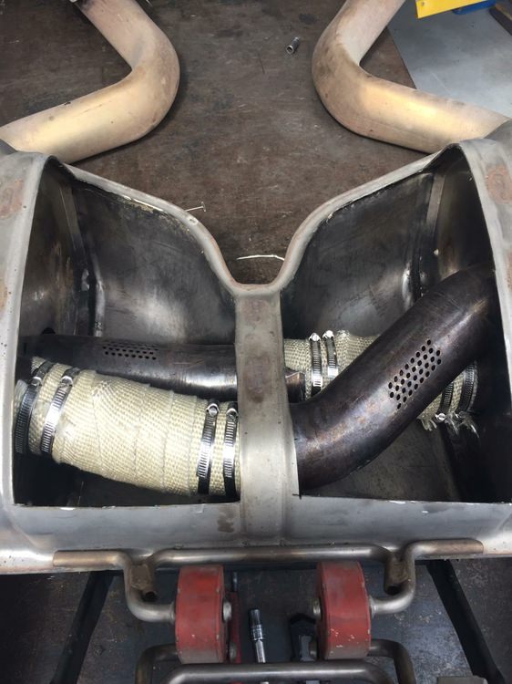

Modification du silencieux, celle par wrap des tubes, la 2.0 qui consiste à couvrir que les 2 grands tubes troués !
On découpe la tôle sur le dessus ensuite on enlève le chien mort, on fait le wrap, un petit coup d'aspirateur pour que ce soit bien propre, on remet le chien mort et soudage!
Bref, ça parlera mieux en photos avec en bonus des nouveaux tips bien plus jolis que les OEM!

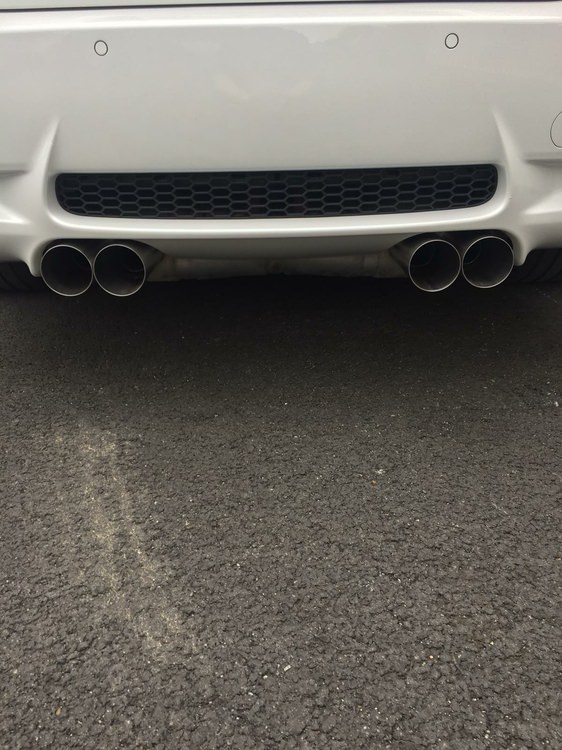

Un grand merci à Max, c'était très sympa de le faire!
Ensuite, je ne peux que conseiller de le faire, la sonorité est vraiment superbe, je suis super satisfait. On peut regarder youtube des lustres, le rendu réel est toujours différent, et la pour le coup le résultat est top. Ça m'a coûté entre la main d'oeuvre et les accessoires que j'ai acheté auparavant plus les tips 515€. C'est 1/4 du prix de tout silencieux After marcket qui se respecte pour un résultat bluffant ! La seule chose qu'on a pas étant le gain de poids. Ça ne vibre pas, pas d'effet drone a aucun régime et chaque tunnel est un pousse accel :)
Je suis hyper ravi du résultat et ne peux que conseiller de franchir le cap a ceux qui souhaitent le faire ou même à ceux qui ont pensé After marcket !
Hello,
C'est marrant car étant décidé à faire la modification de l'échappement OEM, j'avais étudié cette technique de bande thermique à laquelle je renonce car je doute de la tenue des bandes dans le temps (en comparaison avec le tube inox).
Je me suis renseigné sur des forums moto (certes les bandes sont beaucoup plus exposées et la chaleur peut être plus importante sur un collecteur moto) et quand ils changent leurs bandes (la plupart du temps par souci d'esthétisme) ils relatent qu'elles partent un peu en décrépitude. Du coup ça m'a fait abandonner l'idée.
As tu d'autres infos concernant la tenue dans le temps?
Merci.
Oui elle rend bien cette modification, c est un fait!!! Et sans drone également.
par contre tu as pris où tes embouts ??

Ton commentaire me fait me rendre compte que j’ai oublie une étape  :) Et que j’ai oublié de prendre une photo à cette étape :)
La bande thermique ne vient pas directement sur les tubes, j’ai d’abord mis une couche d’alu tres gros (kit de réparation echappement) qui ne bougera jamais elle, maintenue par un colier et seulement ensuite la bande thermique bien maintenue par 5 colliers sur chaque tube, j’en ai rajouté un au milieu après avoir pris les photos. Les gaz « tappent donc l’alu et n’ont donc pas de contact direct avec la bande! J’ai l’impression, mais je peux me tromper que la technique du tube (ca reste un rendu sonore youtube) est blus bruyante et moins métallique, plus muscle car. Celle que j’ai choisie avec les bandes garde le son OEM en plus prononcé, tous nous n’aimons pas le silencieux d’origine non pas pour sa tonalité mais par son manque de volume sonore, donc ca vient palier à ca. Moi j’adore les tonalités d’origine et la, j’ai ca dans les oreilles tout le temps maintenant :)  En fait je conseille de faire juste les 2 gros tubes et non les petits, car comme ca l’echappement garde une multitude de sonorités, je trouve dans tous les cas que la modification est pas chère, et qu’a part le poids non gagné, le rendu sonore est juste magnifique ! Donc vas’y peu importe la technique choisie :)
C’est la modification qui m’a le plus donner le sourire de tout ce que j’ai fais jusqu’à maintenant, et c’est senser etre la plus bidouillée puisque les autres ont été des pièces plus chères et de qualité !
Pour les embouts, les origines j’en pouvais plus donc j’attendais ce moment :)
pris chez : Burkhart Engineering car c’est les seuls que j’ai trouvé qui ré utilisent la pose par rivets, et les trous tombent pil poil sur ceux du silencieux, c’est donc très bien fait! L’ajustement est parfait. (En plus dans le colis, tu as la bonne surprise de trouver les rivets :) )

Merci beaucoup pour ta réponse, c'est limpide et je suis en 100% en phase avec toi concernant l'échappement, le son d'origine est celui qui me sied le plus et c'est pour cela que j'ai choisi cette modification qui le rend juste un peu plus présent.
J'avais vu la technique de la bande de réparation échappement, mais jamais je n'ai pensé à la combiner avec la bande thermique. Bien vu.
J'ai posté une question dans la rubrique échappement à laquelle tu vas peut être pouvoir répondre:
Comment sont ressoudees les 2 couches de métal ?
Un pointage simple (genre tous les 6cm) pour la première (celle "interne" disons) puis soudure cordon pour là 2eme (l'externe visible donc)?
Ou bien on fait une première passe pour la couche interne avec cordon tout autour (et bien sûr cordon pour la couche externe également ensuite)?

Bonsoir,
Je pense que cette methode kit alu reparation + bande thermique, la première avec 1 colier, la deuxième avec 5 colliers ne bougera jamais, mais tu peux toujours ré ouvrir!  Penses y avant de faire ton choix, car le rendu est un peu différent par rapport a ce que tu pensais faire en soudant a l’interieur!
Phase 1 et phase 2 bizarrement n’ont pas le même silencieux :) je m’explique: sur les phases 1, 2 couches fines quand tu ouvres comme tu le dis dans ta question. Sur la phase 2, moi je n’ai qu’une couche,  mais plus grosse, donc pour moi la question ne s´est pas posée ! Ce que j’ai découpé j’etais obligé de le re souder :)

J'ai été voir le site que tu as mentionné pour les embouts d'échappement. Tu as pris le modèle straight (coupé droit verticalement) c'est bien ca?
Quelqu'un ici aurait-il procédé au ressoudage d'un échappement en 2 couches ?
Bonjour,
Oui le modele straight cut, car ils avaient pas l’autre en stock (je l’aurais préféré) mais finalement j’aime le résultat. Tu peux les appeler, ils parlent anglais et sont très gentils.
Pas de différence visuelle de l’exterieur, juste à l’interieur. Maintenant, je pense que pour bien faire, il ne faut pas que des points sur la première couche, mais bien re souder les deux. Comme ca pas de risque de quoi que ce soit, retour comme d’origine.

Ils te l'ont signifié directement sur le site que le modèle slash cut (coupe oblique) était non disponible? Car hier quand j'ai regardé il n'y avait pas de notif hors stock (soit, comme beaucoup, la disponibilité des produits n'est pas réellement refletée, soit ils ont reapprovisionné entre temps).
En tout état de cause j'aime bien la coupe droite, ca donne un côté + brut je trouve, ca "virilise" (surtout vu de profil).
Je suis d'accord avec toi, il est sûrement mieux de re souder totalement les deux, ca va être un peu + technique vu la proximité des deux tôles ! Mais bon à coeur vaillant... ^^
Je les ai appelé avant de passer commande, car je voulais eviter justement de devoir attendre. J’avais contacté EAS aux US en premier, bien que disponible sur leur site, ils m’ont annoncé quasi 3 mois d’attente! Donc j’ai préféré assurer mon coup. Par contre appel les, car tout est disponible tout le temps sur leur site alors qu’en réel ils peuvent manquer de stock. C’était mon cas sur la coupe en billet. Et pour la coupe droite prise, c’etaient les derniers en stock a ce moment-là !
Je ne pense pas pour la soudure que ce soit plus technique. Tu commences par la première couche, sans te presser, tu laisse refroidir comme il faut (une demie heure) plus rien ne bouge et ensuite seulement t’attaque la deuxième partie.

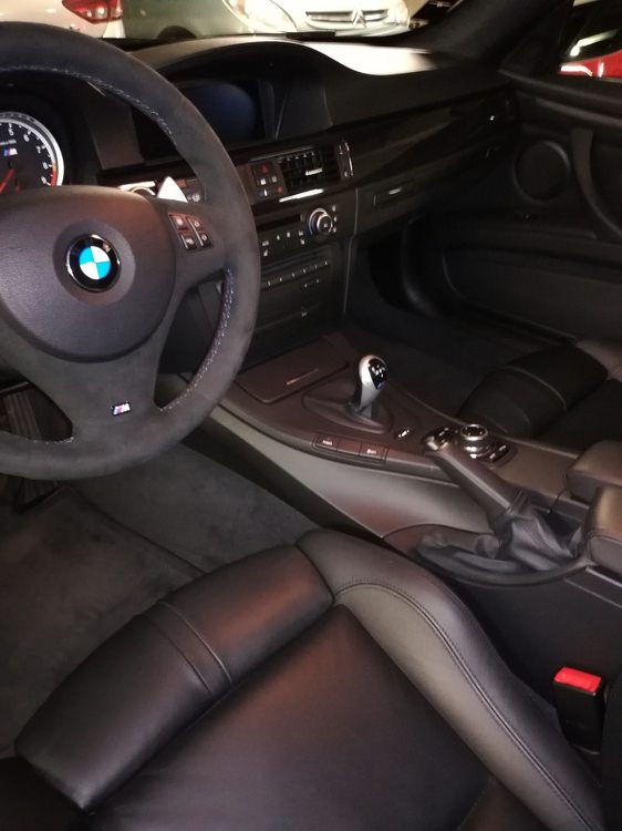

Salut à tous !
Des inserts en cuir souple noir réalisés par Sterling il y a qq mois, autant j'aime beaucoup les baguettes de portes, qui s'intègrent bien, autant j'avais du mal avec les deux du tableau de bord, donc changement par celles noir brillant oem.
Plus installation d'un afficheur Aka motion. Gadget cool qui donne néanmoins qq infos sympa. Et oui, comme lu sur d'autres posts avant que l'huile soit a minimum 90° ba y'a un peu d'attente!

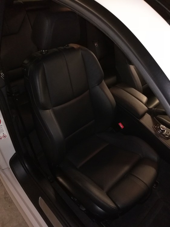

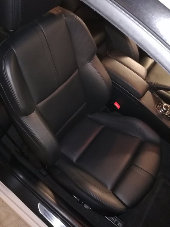

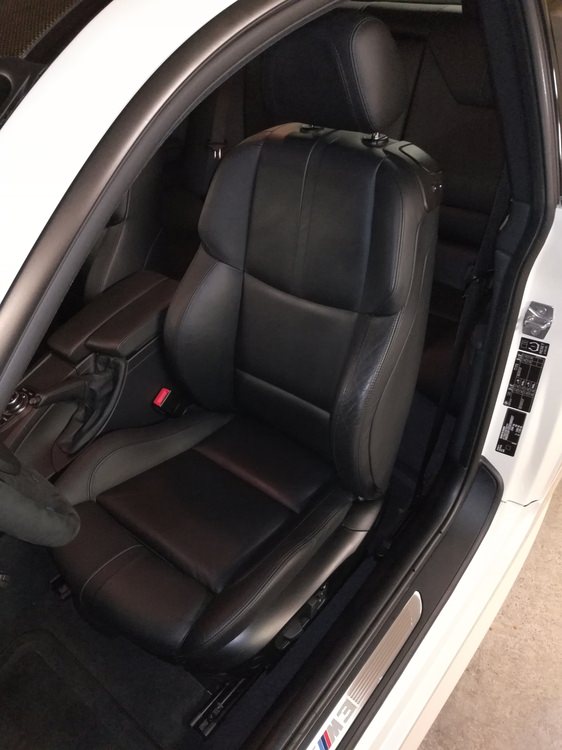

Et j'en ai profité pour nettoyer le cuir.
Kit colourlock acheté chez Maniac auto, avec le nettoyant puissant. Très content du produit, le résultat me plaît beaucoup !!! On retrouve un cuir souple, fin au touché et surtout qui retrouve son aspect mate. Je recommande !
il y a 10 minutes, tintamar a dit :
Je viens de le faire aussi hier ! Il l’est top ce produit j’ai le même ! Le résultat est trop bien, j’avais essayé altacuir mais été déçu
Oui le résultat est vraiment surprenant.
Le touché et l'aspect sont magnifiques !

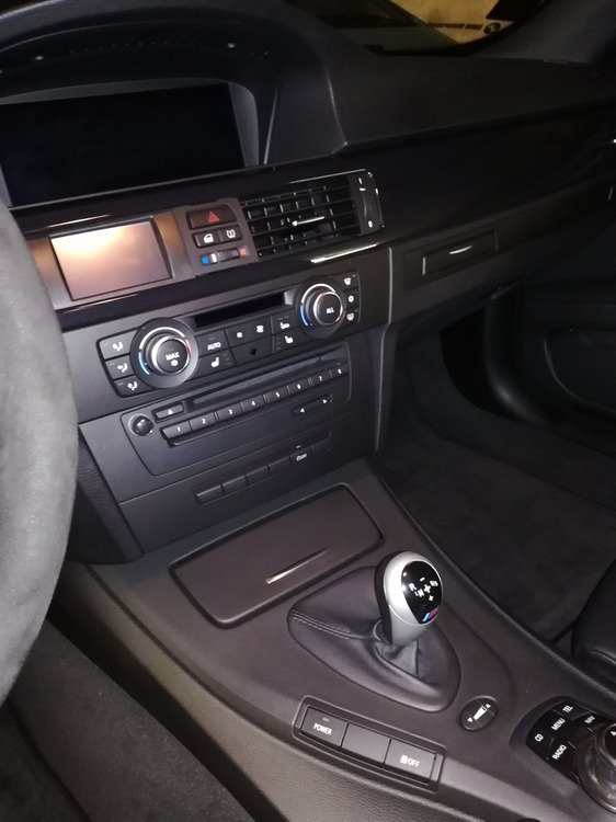

Bonsoir et bonne année à tous avec pas mal de retard :)
2 petits changements pour commencer 2020 en douceur avant d'autres plus intéressants !
J'ai finalement changé tous les inserts intérieurs  par du noir brillant, j'avais fais ceux du tableau de bord et finalement je me suis dis faut que tout soit pareil!
J'ai également changé le couvercle de l'accoudoir, tout le monde m'a dit mais tu es fou, celui coulissant est magnifique! Alors moi je ne l'ai jamais coulissé, j'ai appris a garder les deux mains sur le volant a l'auto école :))) et celui qui est "plein" et 0,5 cm moins haut, je trouvais celui de série vraiment trop imposant, là j'ai l'impression que tout est beaucoup plus fluide!
Salut, superbe auto.
Par contre ton accoudoir monobloc à l’air d’être en Skaï et pas en cuir...
