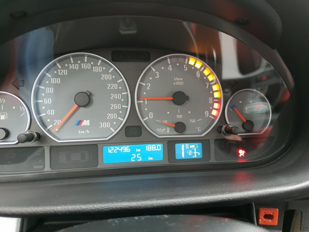

En revanche deux petit soucis:
1) Depuis que j'ai monté les 19; je n'arrive pas à réinitialiser de manière définitive le voyant du capteur de pression d'air, après quelque minute de conduite le voyant bip et revient en rouge. J'en ai parlé avec mon garagiste, il m'a indiqué qu'il faudrait que je passe la voiture au banc et désactive le capteur ? ? c'est effectivement la manière la plus simple de régler le soucis mais je comprends pas bien pourquoi j'ai ce défaut. Est-ce parce que j'ai une monte Csl sur un ///M non Csl ?

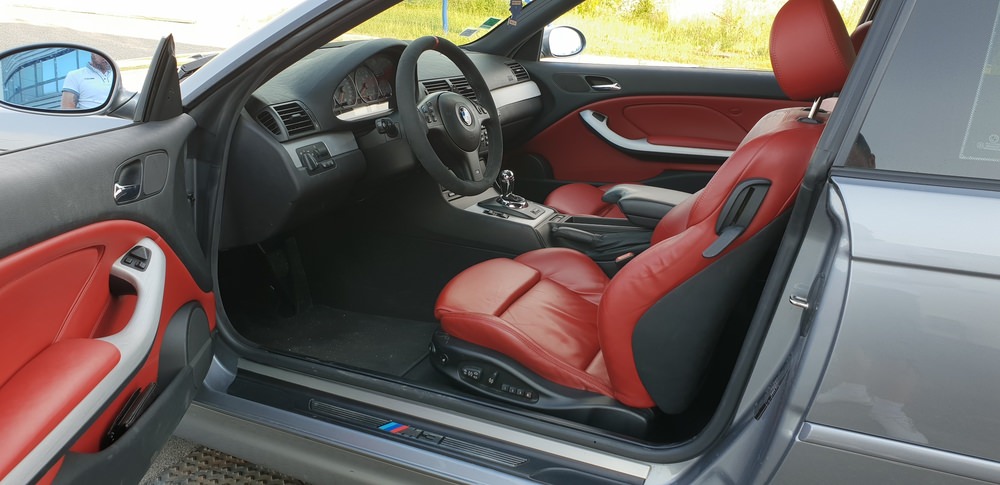

2) Depuis que j'ai changé tout mon intérieur cuir brun pour le rouge Imola j'ai le voyant d'airbag qui est allumé sur mon tableau de bord. Faut t il à cause de ce changement passé par une reprogue "X" ou "Y" chez Bmw à cause d'un éventuelle probleme lié au changement de sièges que la voiture ne reconnait pas et donc signal un defaut au niveau des airbags des sièges avant ? ?

Bienvenu et belles modifications
Tu as dû démonter les sièges sans couper le jus à la batterie...
donc passage à la valise obligatoire
Pour ton voyant d'airbag, tu peux l'effacer avec le logiciel INPA sinon il faut passer chez bmw. Pas besoin de reprog, il suffit juste d'effacer les codes erreurs airbags en mémoire. Ça  prend 2 minutes.
Pour ton souci de capteur de pression, ta monte CSL n'a aucune incidence. Certainement un capteur défaillant.
Il y a 12 heures, GEBm3 a dit :
+1
J'ai eu le coup pour le volant, remise en place du volant sans rebrancher l'airbag et voyant allumé, obliger de passer a la valise BMW et en 2 min plus de voyant et magnifique la E30

Tellement évident que je ne l'ai effectivement pas fait... ?

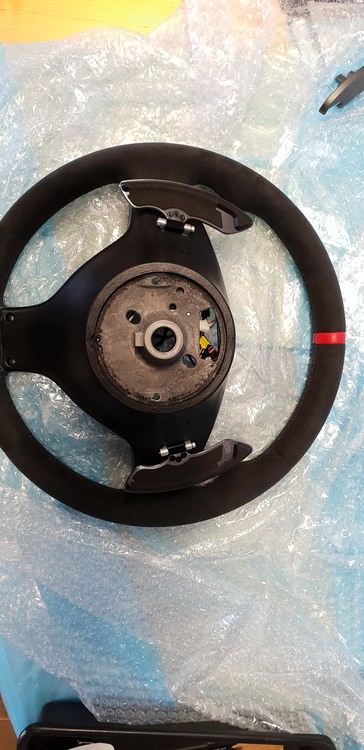

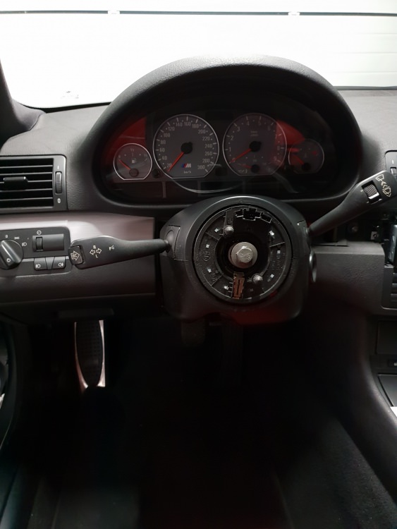

Certains diront que c'est la meilleur manière de ne pas se faire voler son Auto en pleine nuit, moi c'est simplement pour un rafraîchissement du volant, affaire à suivre ... ?
Il y a 2 heures, //M_ath a dit :
Tu l’as envoyé chez qui?
Alcantara ou cuir?
Alcantara, chez Volant Design 64
il y a 1 minute, //M_ath a dit :
Excellent choix!!
Tu as pris quelle couleur d’alcantara? Centreur?
Je ne sais pas, l'avenir me le dira mais j'ai fais ce choix suite à des retours que j'ai pu lire et des photos de ces réalisations que j'ai pu voir.
Alcantara noir, centreur rouge, Surpiqures M.

Le voyant d'airbag c'est le fait de démonter les sièges sans débrancher la batterie le problème, c'est qu'il ne faut pas mettre le contact tant que les siège ou l'airbag est déconnecté.
J'ai changé mes sièges et mon volant récemment sans toucher à la batterie je n'ai pas le voyant qui s'est allumé !!

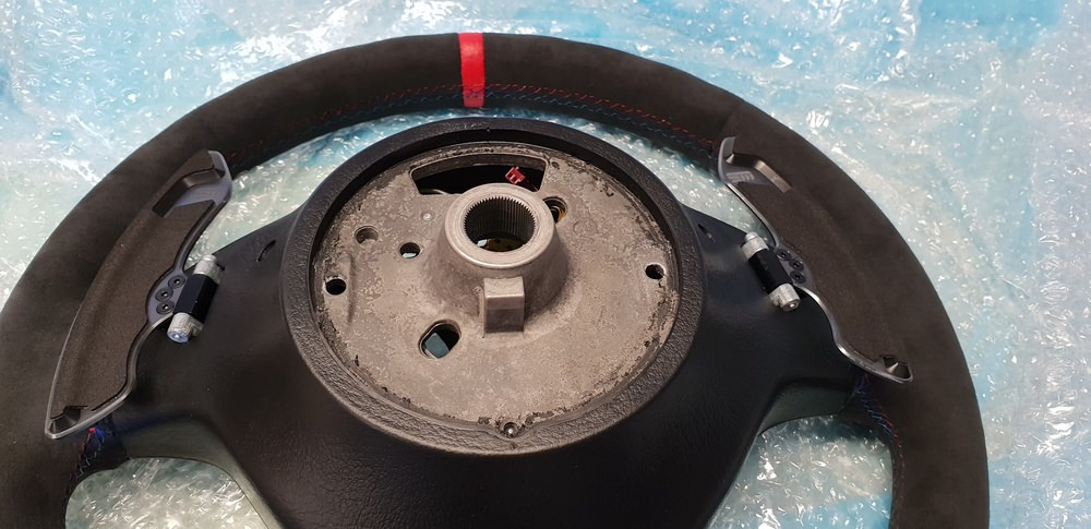

Volant :
Le travail effectué  par "Volant-Design 64" est super propre et à la hauteur de mes espérances, délais respectés, prix raisonnable, bref, une super modification esthétique et surtout plaisir de prise en mains non négligeable.

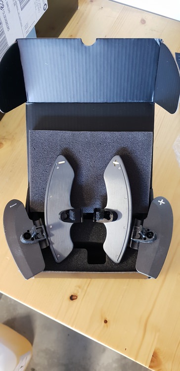

J'ai également changé mes palettes, merci à ce niveau à @///Matthieu qui m'a aiguillé dans mon choix chez "Storm", produit qu'il à lui même testé personnellement sur sa ///M. J'ai opté pour la finition en Titan avec éclairage. Le produit est vraiment de bonne qualité, les finitions propres et de mon point de vue, le rendu fait plus sérieux que les palettes d'origine en plastique.

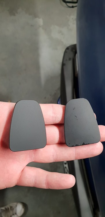

Remplacement également de pièce d'habitacle qui ont subi le poids des années. Console centrale sous l'accoudoir, petit cache de la poigné de porte côté passager.

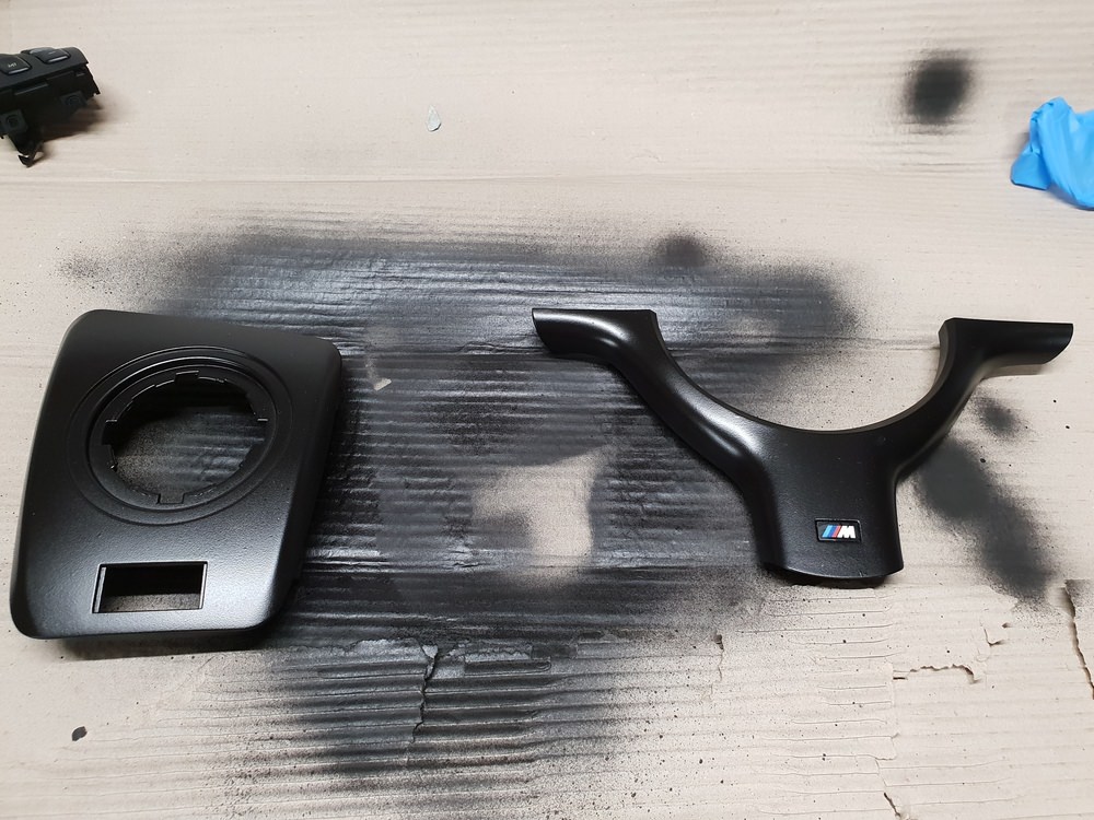

Peinture noire mate de l'insert de volant + insert de la boîte SMG.

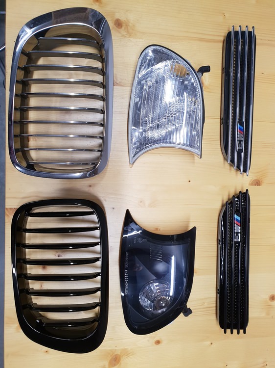

Côté extérieur, changement du haricot Bmw par un noir brillant, changement des grilles latérales également en noir brillant + clignotant avant noir.

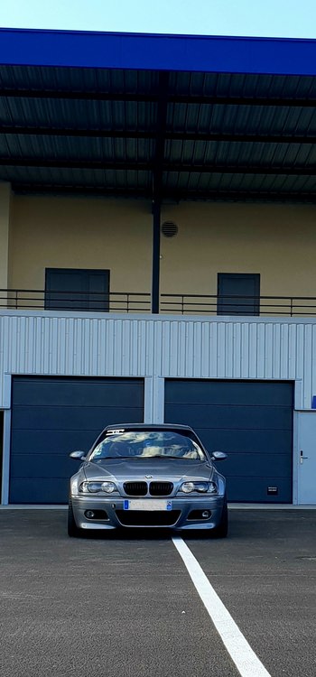

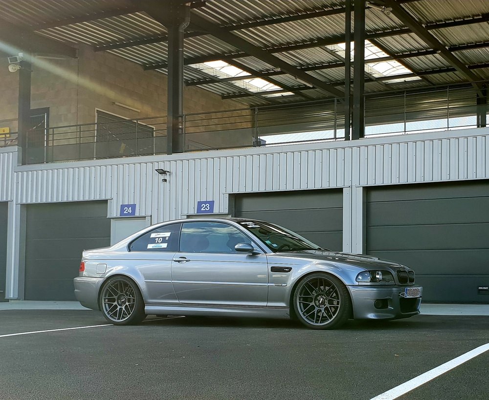

Les deux dernières photos ont été prise lors de mon baptême sur piste à Dijon Prenois le 25 mars dernier. Super Journée organisé par Skymotorsport. Gros parc automobile, beaucoup de Porsche et de BMW e92 aux dents longues, difficile de débuter dans ces conditions mais en fin d'après midi, lorsque le circuit s'est peu à peu vidé, j'ai réussi à placer l'un ou l'autre tour sympa et travailler mes trajectoires.
Verdict : une M3 E46 d'origine sa freine, mais pas longtemps ?. L'auto s'est globalement bien comporté, même si je n'ai pas beaucoup de recul dans ce domaine, le point noir sont les gommes, les Hankook V2 ont fondu comme neige au soleil et ne sont clairement pas adaptés à la piste.

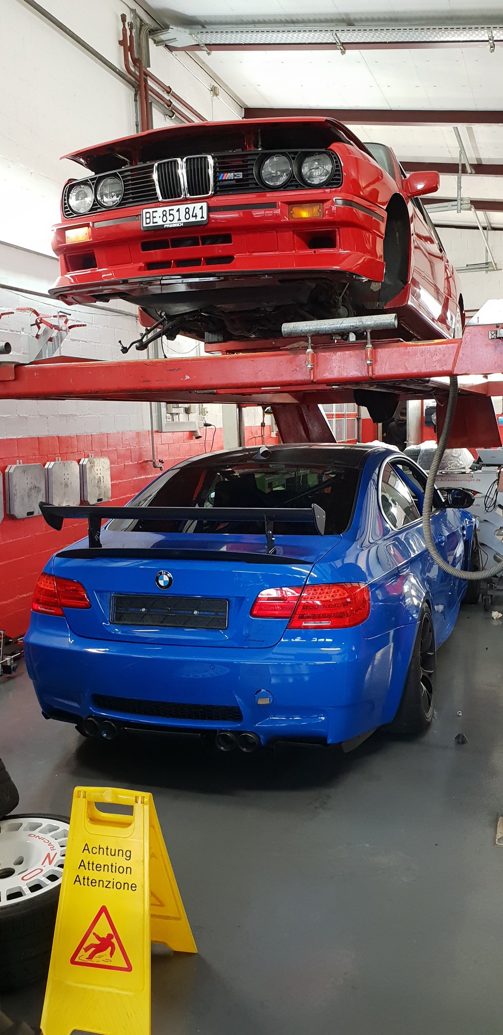

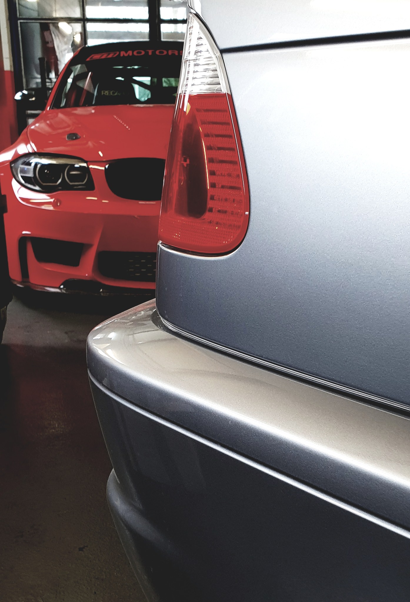

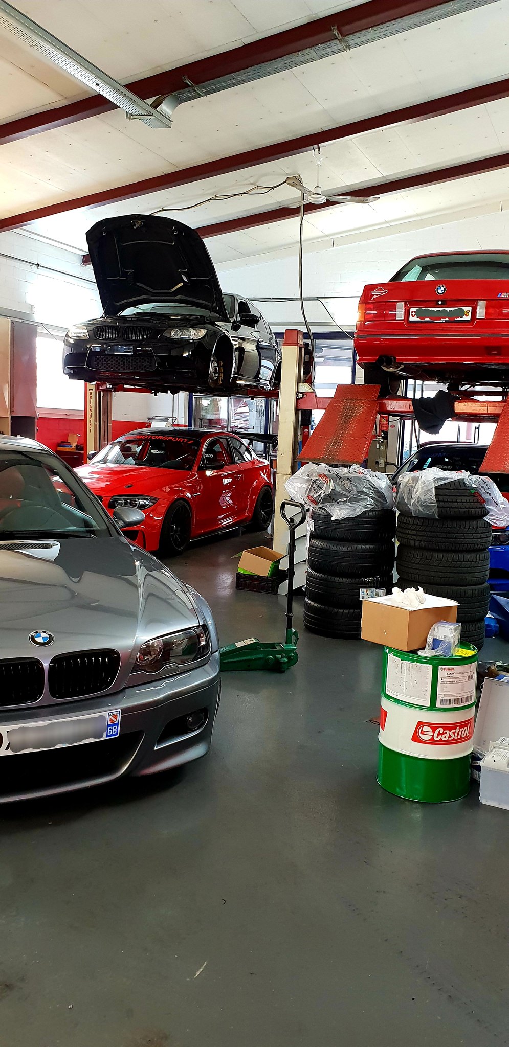

Je vous partage 2-3 photos prises chez mon préparateur en Suisse, "Cm Motorsport" attention, ça pique les yeux ?

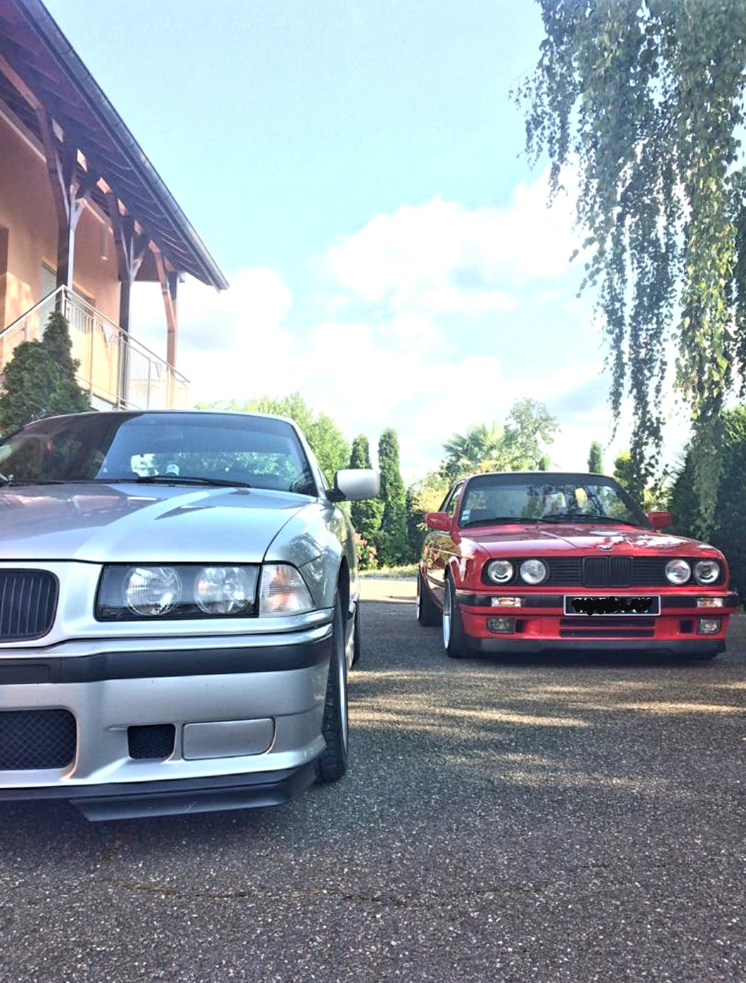

En bonus, une photo de la E30 prise hier après midi lors de la visite d'un pote avec sa nouvelle E36 325i.
