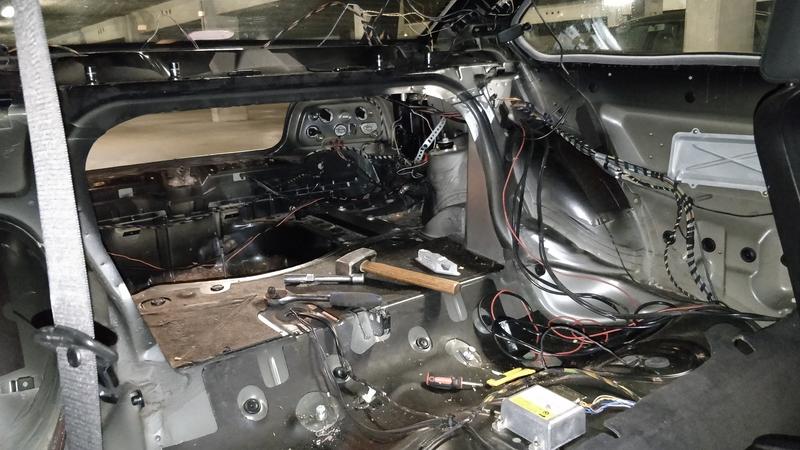

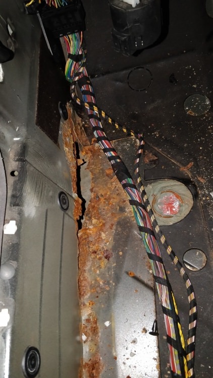

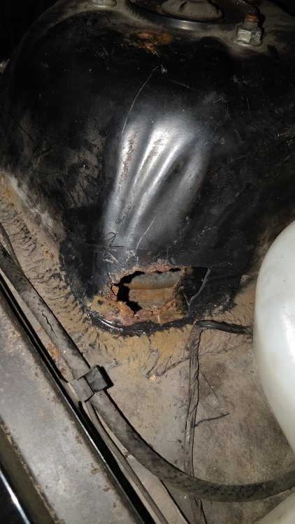

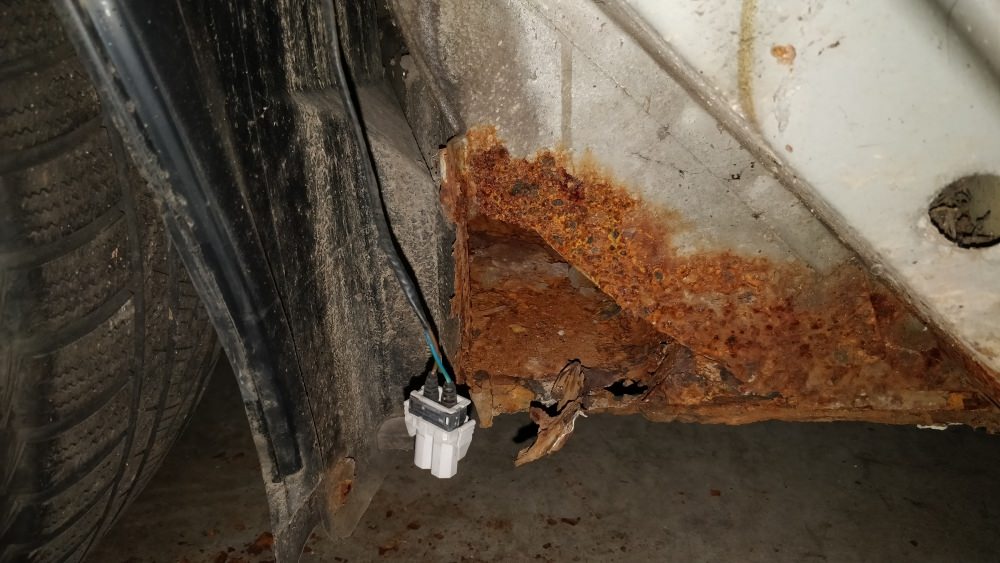

De retour de vacances, j'ai un peu avancé sur le démontage de l'auto. Les nouvelles ne sont pas bonnes, elle est largement bien plus attaquée par la rouille que ce qu'elle laissait paraître. Du coup, voilà les solutions que j'envisage :
- Je m'amuse à tout ressouder
- Je tourne comme ça, et advienne que pourra
- Je fini de la démonter pour pièces, je récupère mes sous et je trouve une autre base
- J'achète un 316i/318i E36 coupé sain et j'y mets le moteur de la 328i

Après passage sur le pont, la voiture est finalement trop attaquée par la rouille pour continuer le projet. Elle est donc en vente pour pièces, en attendant que je trouve une nouvelle base !
Merci pour vos conseils, et à très vite :)
