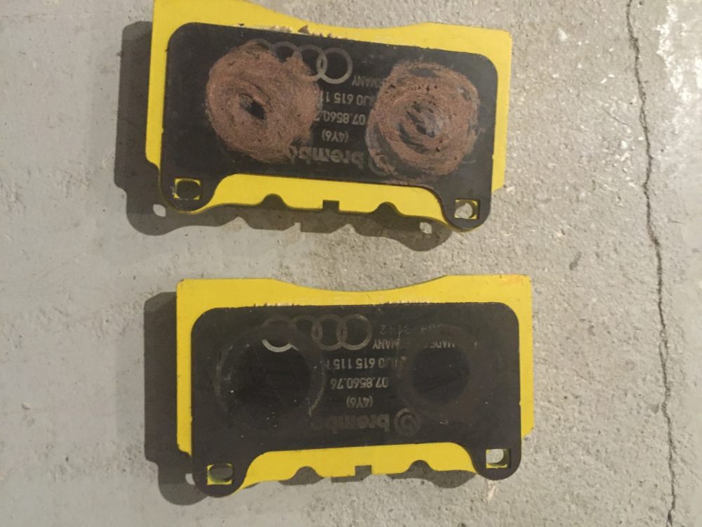

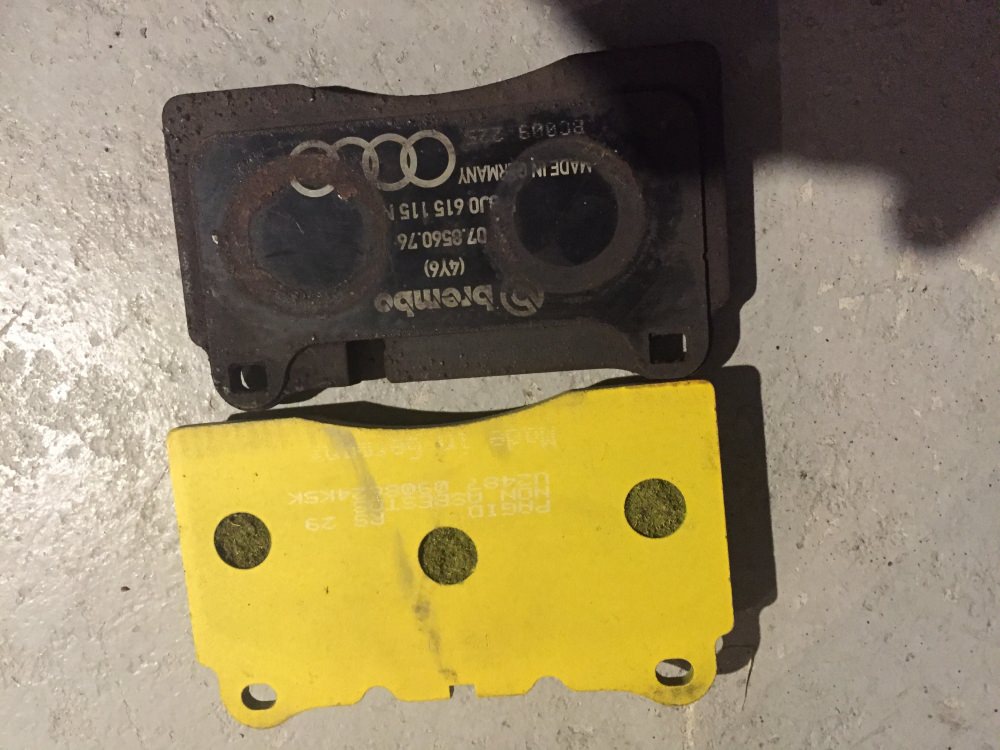

pour le bruit des plaquettes, essaie de rajouter une tôle antibruit g récupérée sur plaquettes origine par ex),  ainsi que de la graisse cuivrée au dos des plaquettes en contact avec les pistons.
sur mes brembo montés sur E46, aucun bruit avec cette méthode

Une tôle antibruit? ca se présente de quelle manière? Je vais essayer la pâte à cuivre alors. Le grincement viendrait du frottement piston/plaquette? Je pensais que ça venait du contact plaquette/disque.

Il y a 2 heures, tutur70 a dit :
Merci beaucoup :)
c'est une tôle à coller au dos plaquette. ici photo, de la pagid sans tôle, en compagnie de l'ancienne plaquette noire avec la tôle....
et ici photo des pagid  une fois  les tôles collées, plus la graisse cuivrée à l'endroit des pistons sur celles du haut:
