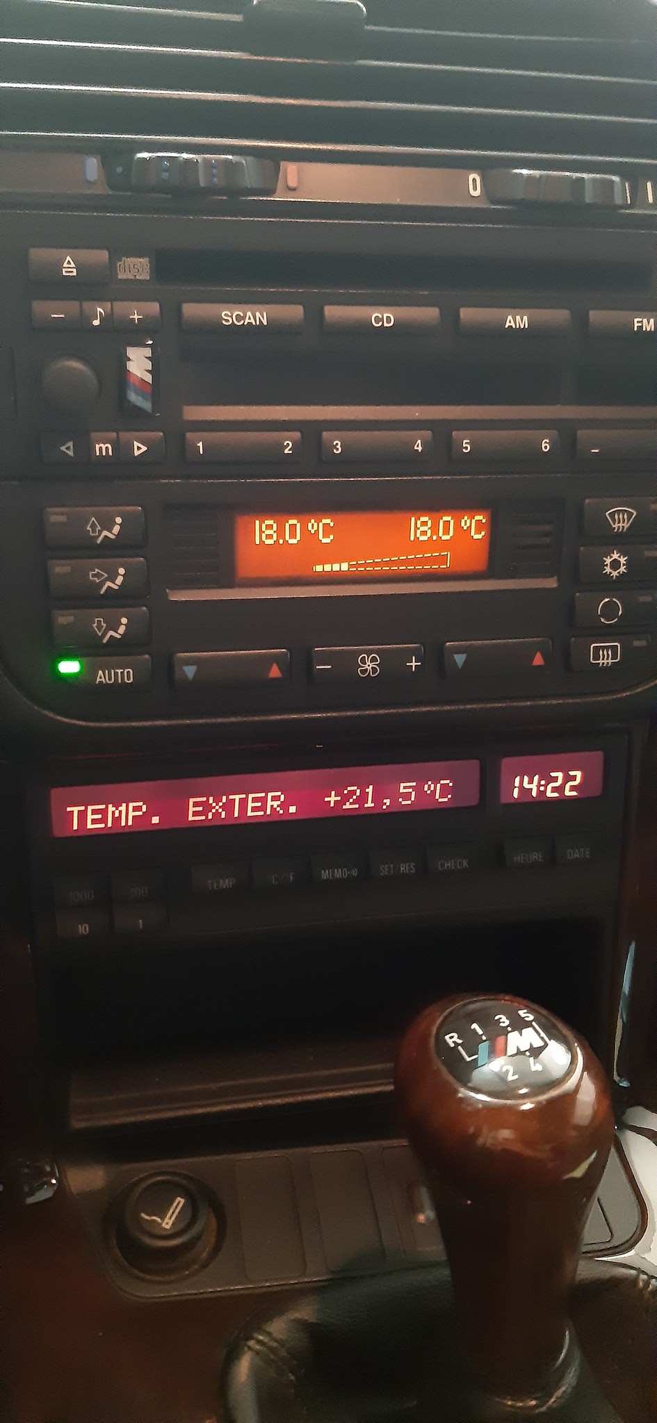

Petit déterrage de topics, juste pour vous donner un bon plan pour la réparation des ordinateurs de bords sur E36,
Suite à l'achat de ma 328 cabriolet, j'avais les pixels sur l'ordinateur qui se sont fait la male comme sur beaucoup d'auto.
J'ai cherché un réparateur en France mais je n'ai rien trouvé. Je me suis donc adressé Outre-Rhin chez Rickim Elektronik pour réaliser cette opération.
J'ai envoyé la bloc mi septembre et il est revenu en début de semaine dernière. L'opération au globale à pris 3 semaines pour l'envoi, l'expertise, le paiement par transfert bancaire, la  réparation et la livraison. Cela est plus que raisonnable au vu des différentes étapes réalisées.
Au retour, l'ordinateur de bord à sa sortie du carton
En place avec le passage en français cela fonctionne parfaitement (plus facile de le passer en français quand l'affichage fonctionne)
Et le test de l'écran. il a retrouvé tous ses pixels.
Et puis évidemment, une chose qui a son importance. Le coût de la réparation s'est élevé à 151euros  TTC (réparation avec remplacement de l'écran - celui de gauche + port).
https://www.kfzpix.de/
On verra ce que cela donne dans le temps mais j'ai préféré cette solution que d'en trouver un d'occasion … sur le net ?… qui fonctionne...
On est dans le détail mais cela a pour moi son importance malgré les fonctions limités de cet ordinateur.
