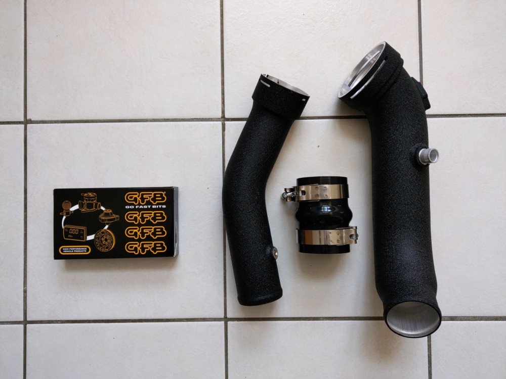

J'en profite pour vous faire un petit retour sur une discussion que j'ai eu avec un membre du SAV de ma cc la semaine dernière, notament concernant la CP d'origine des M2.
Je recuperais donc ma M235i suite au changement des bougies et au moment de repartir sur le parking il me dit : " votre durite de suralimentation ( CP ) , elle à l'air plus grosse que l'origine non ? ".
Je lui explique donc pourquoi je l'ai changé à savoir pour l'amélioration du flux d'air ainsi que la fiabilisation. Je lui dit que la pièce d'origine a tendance à soit craquer soit se deboiter sous la pression. Et la ... Voici ce qu'il me dit : " Ah oui d'accord, ba on en sait quelque chose . "
Et il me dit qu'en 1 mois cet été ils ont eu 2 cas.
Le premier concernant une voiture neuve qu'ils avaient directement dans la concession : un client demande à en faire l'essai, ils sortent la voiture, roulent quelques minutes, une grosse acceleration et la CP se décroche coté moteur, le clip métallique ayant sauté sous la pression / dilatation.
Le deuxième concernait une M2 de 2018 d'un client à eux qui était en vacances dans le sud qui les appelé juste après le drame quand il etait sur le bas coté. Verdict : CP explosée / ouverte.
Malgrè les années et les soit disante évolutions de la pièce OEM, cela prouve encore une fois l'interet de la changer.
J'ai pour ma part opté pour la CP de BMS qui est à l'identique la même que celle d'Evolution Racewerks pour 170$ de moins. La qualité et la finition sont excellente. La pièce de liaison en silicone et les colliers sont les memes que sur l'Evolution Racewerks et garantissent une parfaite étanchéité. Compter moins de 300e pour la CP BMS livrée et dedouanée.

Je réveille ce post 😀, le changement des CP est il galère à faire ou pas ? MERCI
comment_1077731
Salut, non c'est pas hyper compliqué, perso je n'ai que très peu de notion en mécanique et j'ai fais tout le démontage seul en soulevant la voiture avec des cales. Mon père m'a aidé pour le remontage, on a un peu bataillé pour connecter la CP à l'intercooler avec le C-clip mais sinon si tu as quelques notion, un pont et une autre paire de main, ça sera expeditif 😉
comment_1077783
Merci Loïck ,oui ça me fait pas peur c'était juste pour savoir pour l'accessibilité de plus j'ai une fosse chez moi et je viens de trouvé un tuto sur youtube
