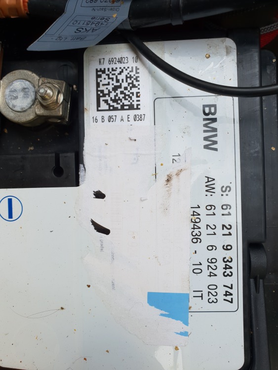

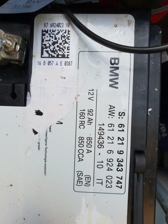

Posté(e) le 31 août 20186 a Auteur comment_932746 Jai essayé chez my father avec 3autres voltemetres beaucoup plus évolués qui check aussi l'alternateur. Resultat: 12v à l'arrêt a peine et à 13.7 moteur tournant.... En effet on est plus bas par contre alternateur ok. Donc à votre avis batterie fatiguée ou pas assez vigoureuse? Sachant que je roule sans climatisation et du coup zero défaut. Je pense que j'ai la solution en main.
Posté(e) le 31 août 20186 a comment_932757 j ai été chez feu vert,il branche un appareil exprès sur la batterie et ils peuvent te donner des chiffres style 920 ampères que débite la batterie en temps réel et aussi pour l alternateur. mais ta batterie a quel age?
Posté(e) le 31 août 20186 a comment_932758 Une batterie chargée à bloque sortira dans les 12.5-12.7, donc si t'as 12 pile c'est pas énorme mais de là à causer des défauts.
