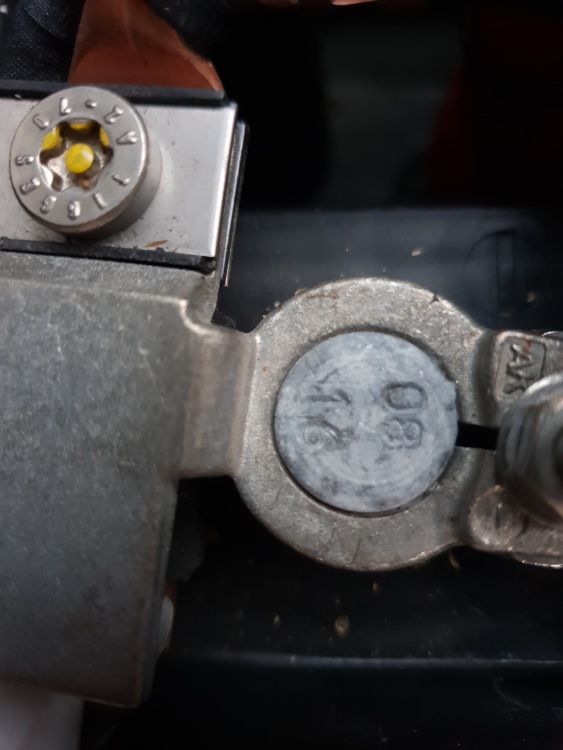

il y a une heure, MAT-M6-V10 a dit :
Aucune idée de son age
C'est frappé sur le pole négatif sur les batterie BMW
Aout 2016 c'est marqué
Je lai achetée en nov17.
Le gars a fait 1000km entre aout16 et nov17

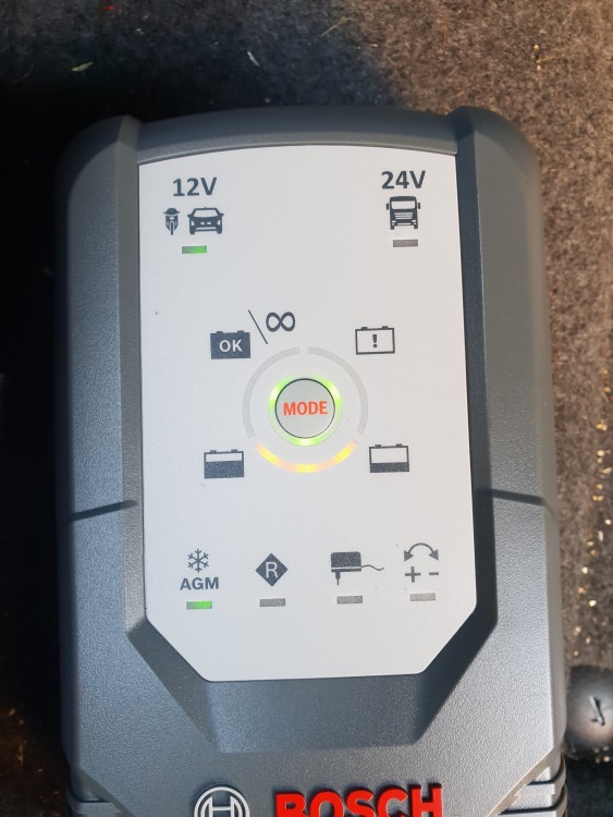

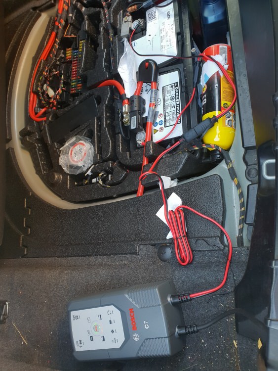

Jai acheté un chargeur Bosch C7 avec maintien de charge hiver et special gros dechargement.
On peut laisser le cable branché en permanence et ya juste à clipser au chargeur qd on a besoin.
Le cercle de charge indique 50%.
En effet il en manquait

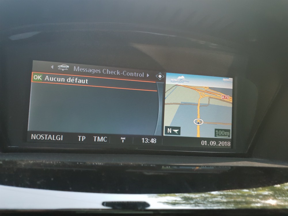

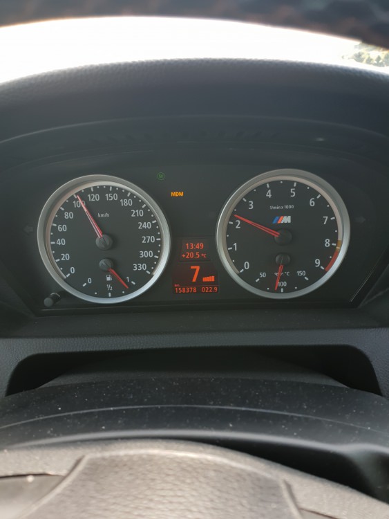

Voila un pti essai routier,charge batterie max,testeur au max aussi.
climatisation a fond ainsi que radio.
Zero défaut.
