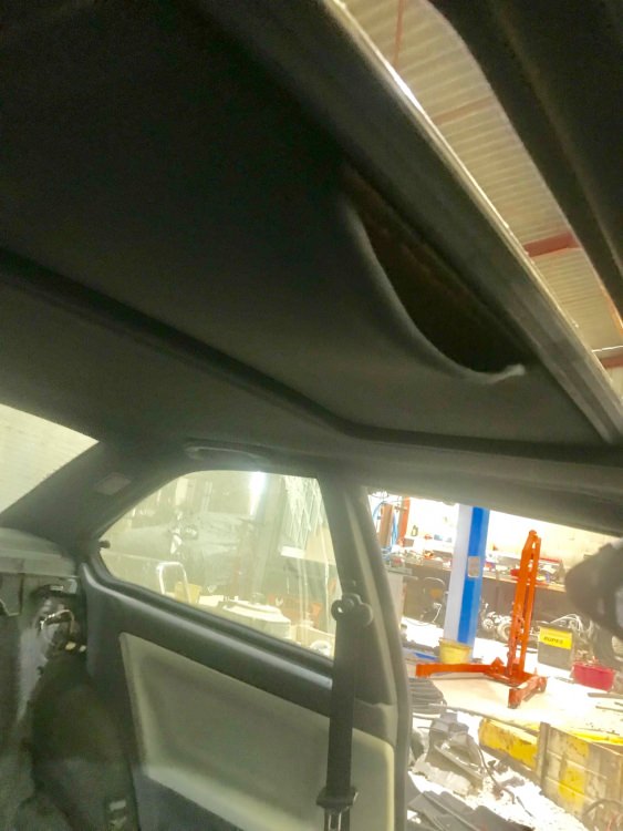

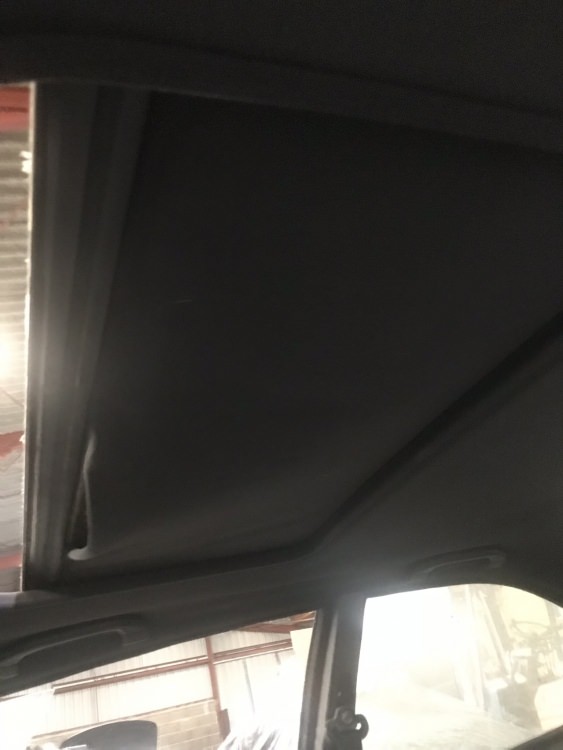

Comme dit dans le titre je fais ce sujet pour trouver des parades voir remédes pour l'intérieure de nos mamies.
Tout le monde c'est que le ciel de toît et les panneaux de porte on souvent tendance a ce décoller. On a je pense tous lu ou vu ce genre de truc pas trop agréable a refaire.
Il y a pas mal de sujet, même vidéo sur la façon de refaire sont ciel de toît ou ces panneaux de portes.
2116561812_tlchargement.jpg.7f0bab264a8ff2af7bd2d8c1ce511dd0.jpgvieuciel1.jpg.d2f733e4ccf23a32293cdcd0a0752905.jpgbig-38474597fa.jpg.b067d7ca814cc0547540c36af1a285ff.jpg
Les photos sont piochées sur le forum ou sur le net.
Aprés nous avons aussi le joint ou l'extrémité de la garniture de porte arriére, la partie qui fait joint avec la vitre. La garniture ce décolle et fait une ondulation voir une vague.
 Pas facile de le décrire je vous mais quelques photos:
Pour cette maladie je n'est pas encore de solution, c'est l'un de mes problèmes que j'ai sur la mienne!

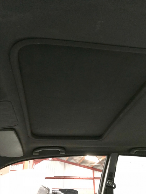

Moi c était le revêtement du toit ouvrant qui tombait.
Pas simple à retendre ?
