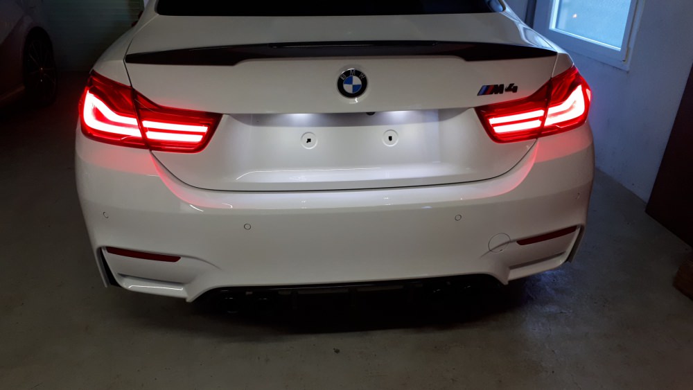

Moi je les ai mis, pas besoin de codage. J'ai tout pris chez BMW, feux et faisceau.
Tu a les Clignotant dans la mal aussiClignotant dans la mal aussi
Feux des phases 2 (les 4) + le faisceau 1030 euros chez BMW

C est du Bmw aussi que j ai mes quant tu mets le clignotant tu dois avoir celui de la Mal aussi
Vérifies mais dès que tu démarre, tes feux clignotes de gauche à droite non @vmax ?
Pour ma part, j'ai du faire un codage pour éviter ça, sinon effectivement tout fonctionnait sans voyant.

 Salut à tous j’ai monté les feux LCI savez-vous si on peut coder avec bimmercode les Les clignotants arrières merci
Salut,
J'ai eu le même soucis sur la mienne, il faut les encoder+ changer les faisceaux, après ça marche niquel !
Non je n'ai aucun clignotement des feux au démarrage. Mais comme je dis, j'ai tout pris chez BMW , le faisceau et les feux. Aucune modification à faire ça va tout seul.

Aparemment c’est pile ou face ...certains ont encodé, d’autres non.
Comme sur e92... certains ont du encoder et d’autres non !!
En tout cas, c’est une des modifications indispensables pour les ph1 ????
Pas de clignotement juste les clignotants de la mal qui fonctionne pas aparament il faut coder pour que ça fonctionne
Moi ça venait de BMW également, tout fonctionnait sans codage, malle y compris. Mais effectivement un codage était nécessaire pour éviter se clignotement au démarrage.
D'ailleurs il fallait supprimer le check control des phares arrières.

C est bon un coup de bimmercode et le tour et jouer
