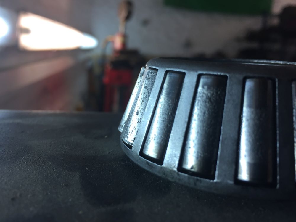

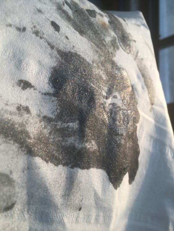

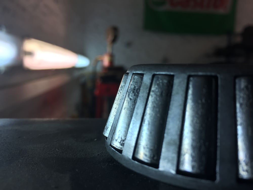

Posté(e) le 22 novembre 20186 a comment_944638 c'est donc selon l'ETK 210NM ... en tout etat de cause , après serrage le pignon doit tourner quasi librement , si il ne tourne pas à la main roulement huilé , c'est que c'est trop serré ... et voilà ce qu'il en résulte : un doigt trempé dans le fond du carter et essuyé sur un papier propre ... après désassemblage du pont ... le roulement d'entrée ... ça grogne qu'il m'a dit le client
Posté(e) le 22 novembre 20186 a comment_944656 et donc l'etk dit 210NM , mais comme dit ci dessus , rien ne vaut une vérification ... pont remonté avec un roulement neuf ... tentative de serrage à 210nm ... ( roulement huilé ) , j'ai pas atteint le 210 que ça tourne plus ... serrage au final à 130nm et test de résistance ... methode d'ancien ... clé à griffe sur l'arbre d'entrée , barre au bout d'un mètre environ ... 1.5kg posé sur la barre ... ça tourne ... voilà , c'est réglé ... j'ai eu mon BEPC de mecano sur un truc ientique ... ou presque serrage de roulement de roue ... je serre jusque ça tourne plus , je desserre d'1/4 de tour et c'est bon ... l'examinateur m'a dit : et la clé dynamo ? j'ai répondu , vous avez qu'a la prendre et vérifier... pile poil ... Merci à Robert , Antoine , Guy et d'autres qui à l'aube de leur retraite , ont bien voulu partager ce savoir et ce "coup de main" avec le petit con que j’étais
