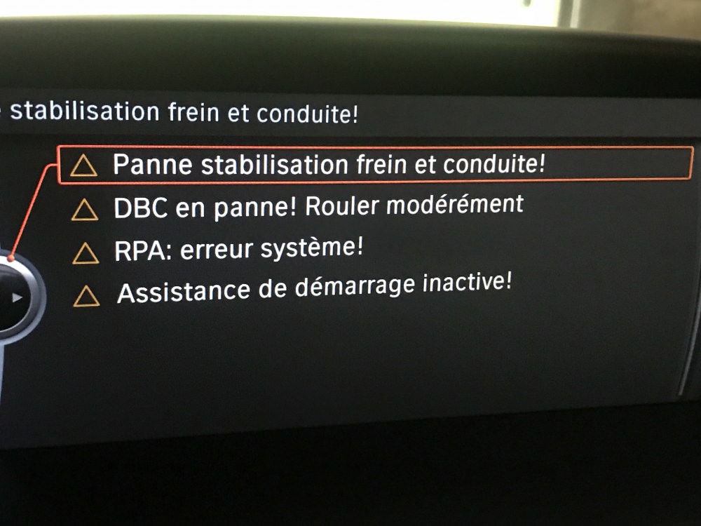

Bonjour a tous,ça fait 20 jours que c’est allumé,j’ai nettoyer les capteurs abs ça marché un peu après c’est revenue,puis ça marché et encore revenue,j’ai changé les capteurs ça marchait et revenait aussi tôt comme s’il y avait un faut contact et depuis c’est allumé en permanence.Quel qu’un d’autres a eu le même problème ?Merci d’avance pour vos réponses.

Problème résolu,c'était bien les capteurs abs ,j'avais changé ceux devant il y a quelques jours,hier j'ai changé à l'arrière mais je n'ai pas rouler (j'ai démarré et juste sortie du garage 7-8 m)mais ce n'était pas assez ,tout à l'heure au bout de 30 m de roulage ça c'est étain ,tous fonction bien.Merci Juco2 pour ta réponse c'est ce que je pensé faire(coup de valise)
