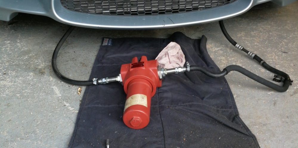

PWE, juste pour information par rapport à tes questions, j'avais mis un gros filtre qui sert habituellement à faire du filtrage sur des grosses installations hydraulique dans le TP, filtrage au micron donc normalement impossible d'avoir de la limaille qui passe. J'avais mis le filtre entre la sortie radiateur et le bocal, donc normalement pas de possibilité d'avoir de la limaille qui retourne au bocal et qui endommage la pompe neuve (à part si le régulateur de pompe s'ouvre mais au ralentie je vois pas comment). Pour illustrer voici une photo.
Mais bon suite à vos conseil, voilà ce que j'ai fait. J'ai démonté l'intégralité du système de DA (bocal, pompe, crémaillère, radiateur et l'ensemble de la tuyauterie souple ou dur). Comme prévu l'ensemble du circuit était de nouveau bien souillé et la pompe de DA HS.
Et comme vous l'aviez dit cette satané crémaillère faisait bien office de "réservoir à limaille", la quantité de merde que j'en est sortie est assez impressionnante. Et avec la direction variable le système de crémaillère est très complexe (je suis propriétaire d'un garage donc habituellement la mécanique ne me pose pas de souci mais là honnêtement c'est vraiment un système très complexe). Donc en effet impossible de retrouver un circuit sain sans faire refaire ou changer la crémaillère. J'ai cherché désespérément quelqu'un qui serait capable de complétement démonté et refaire à neuf ma crémaillère qui je pense était fonctionnel mais impossible, personne ne veut y toucher. Chez BMW les prix sont délirants et impossible de trouver une crémaillère neuve à part chez BMW. Bref je me suis rabattu sur de l'occasion (la crémaillère n'étant pas une pièce d'usure à proprement dit cela ne me faisait pas trop peur et au moins comme ca j'ai une pièce BMW).
