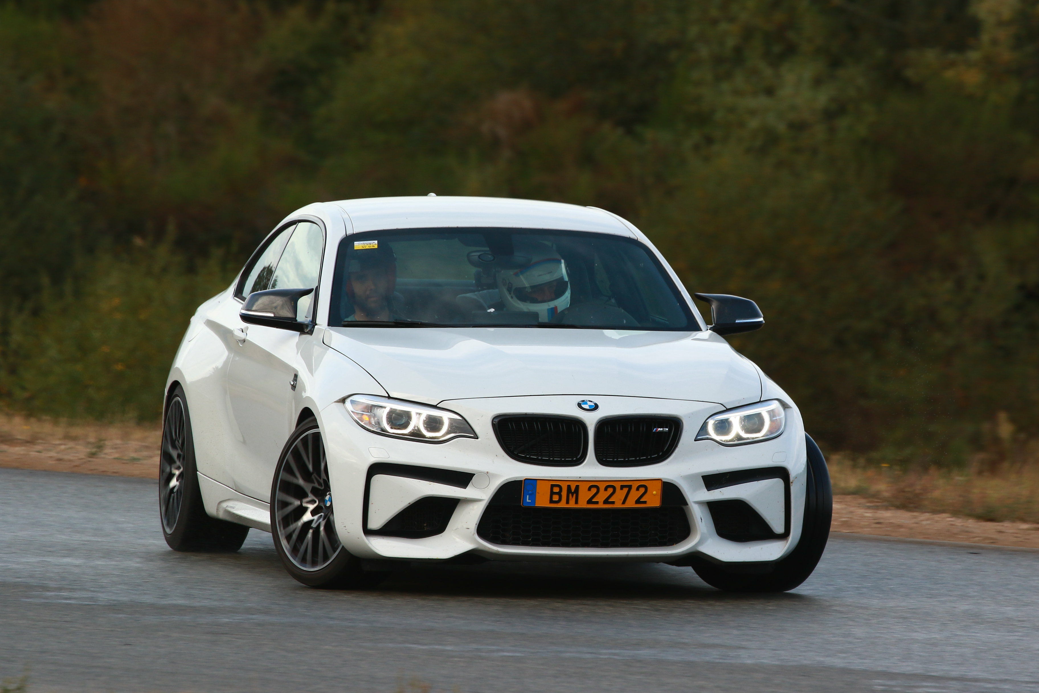

    Bonjour a tous, voila quelques petites photos de la sortie de Magny cours  qui à été une vrai réussite en terme de feeling avec la voiture. J'ai hâte de retourner sur circuit avec l'auto.

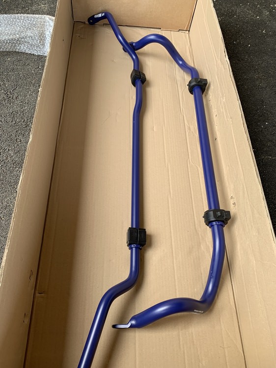

ça aurait été dommage de mettre la voiture sur le pont juste pour poser les nouveaux freins alors j’en profites !
Barre stab club sport H&R, passage en Silentbloc powerflex  ( trains/ commande de boîte/ pont) et admission Eventuri

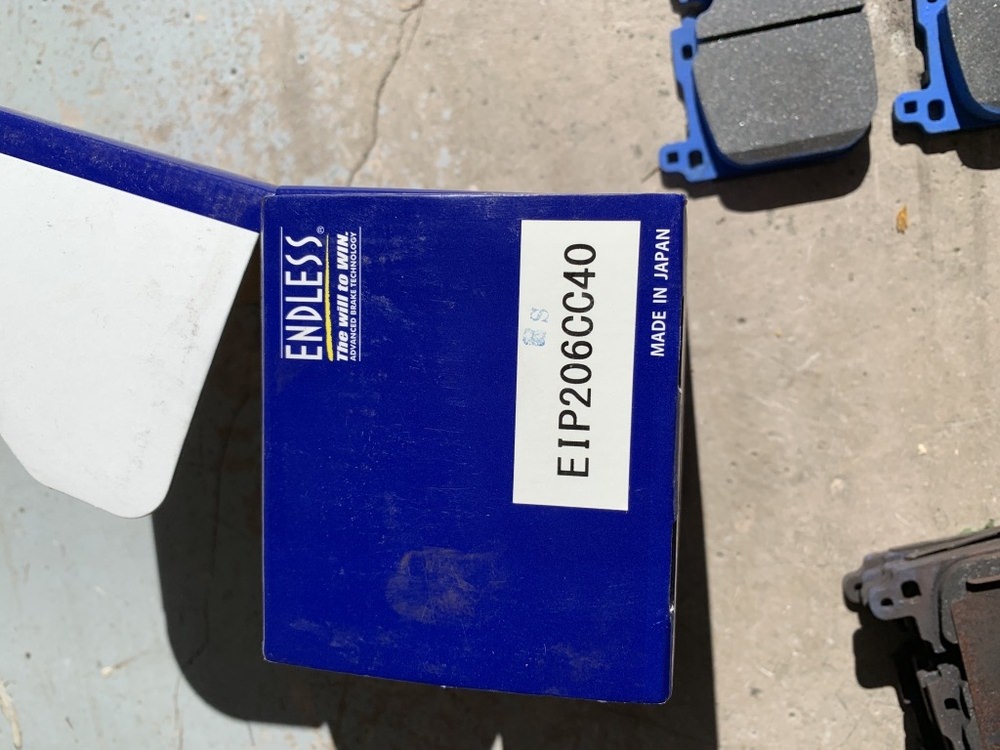

je je vais me séparer d’un jeux de plaquette avant endless intégralement neuf et d’un autre utilisé à 70% (reste 5mm sur 12mm). Contactez moi en MP si cela peux vous intéresser.
Il y a 8 heures, nicomasou a dit :
Vivement la semaine prochaine.
Pour étriers d’origine ? e92 ?
Il y a 18 heures, jojobm a dit :
C’est vrai que je n’ai pas précisé. C’est tout pour la M2.
Comme la M3 ne va pas sur circuit, son freinage d’origine convient pour ce que je fais avec quand elle sort.
Bonne recherche a toi.

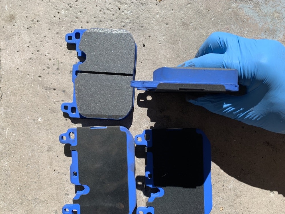

Je vend un jeux de plaquette endless neuve pour M2 /M3 M4.
je donne avec avec un jeu de plaquette sur lequel il reste une ou deux sortie track day

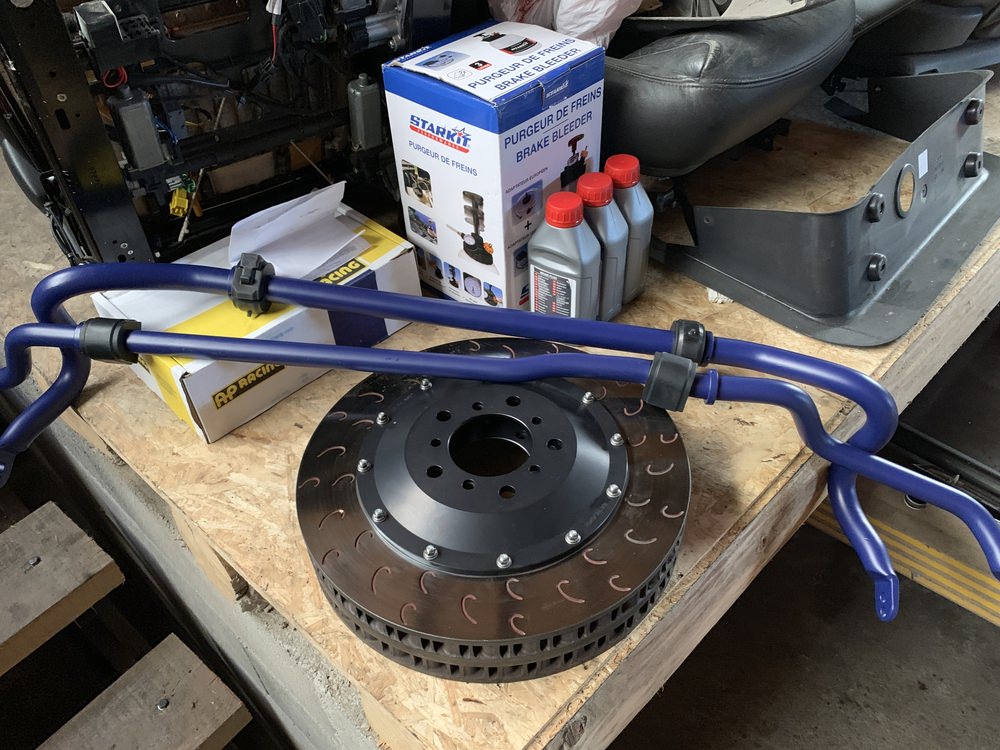

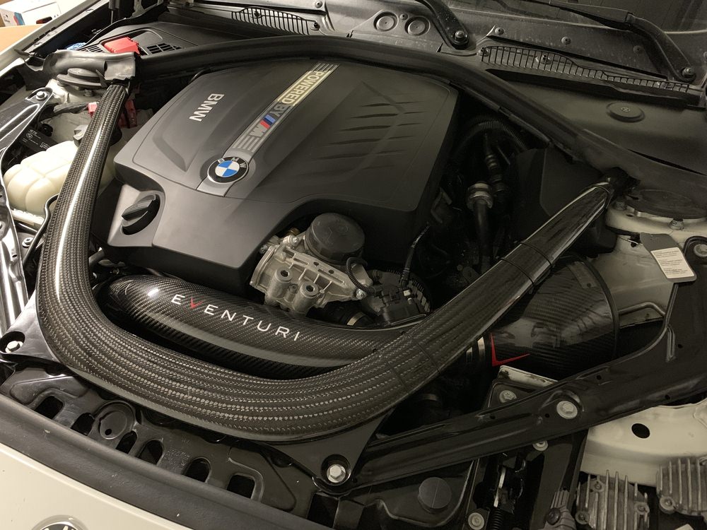

Et voilà comme convenu la journée a bien été remplie.
Admission eventuri ✔️

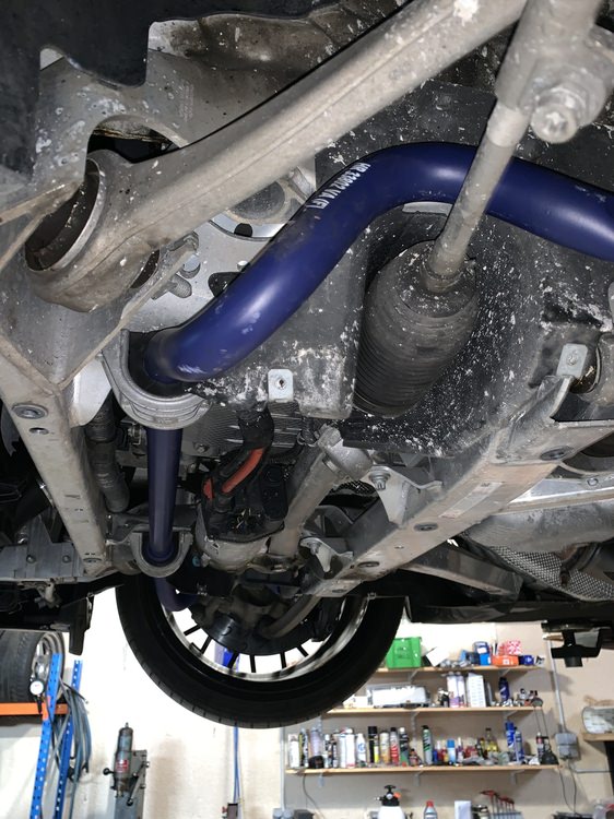

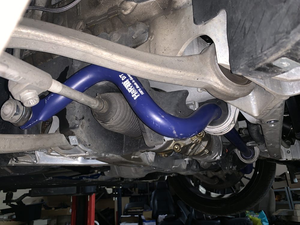

Barre stab av ✔️
Kit AP racing ✔️
Alors,
 l’admission je ne regrette pas du tout.  Le bruit est assez sympa (avis personnel) mais surtout après la reprog stage 2 la poussée n’était pas complètement linéaire. Il y avait de très légères variations. Avec la nouvelle admission ce phénomène n’est quasiment plus présent.
Pour la barre stab, c’est le plus flagrant. Le train avant donne Instantanément une sensation plus précise, plus direct. Moi qui trouvait que la voiture en manquait, particulièrement au castelet, j’espère que cela va aller dans le bon sens. En tout cas pour un prix raisonnable et une opération à la portée de tous c’est vraiment intéressant.

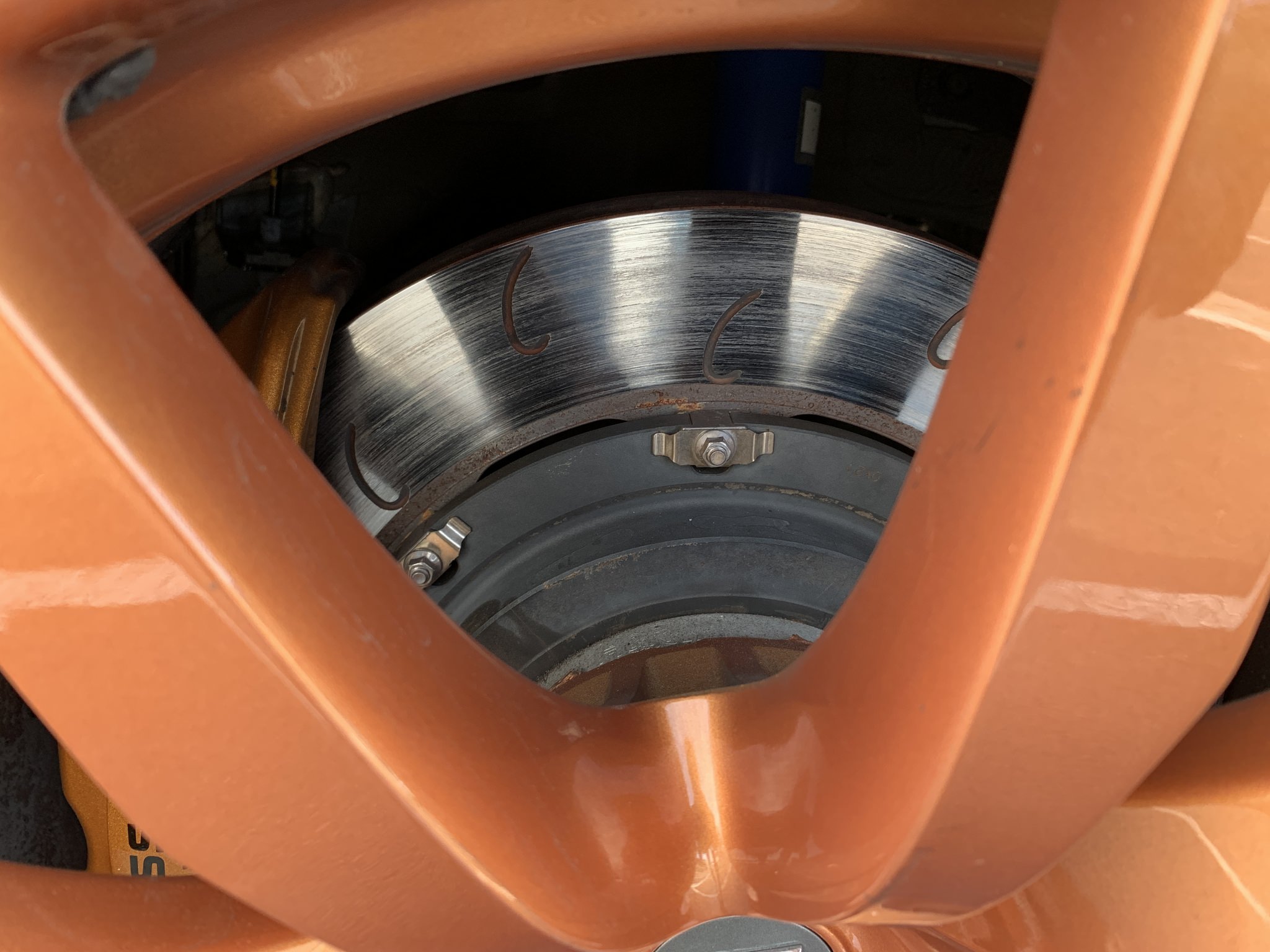

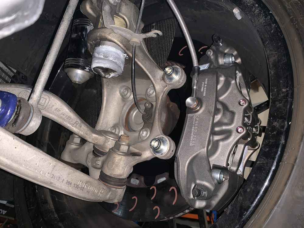

Concernant le kit APracing la mise en place a été relativement simple. Le kit était complet et bien référencé. Il venait de base avec un jeux de plaquettes et disque ayant fait une course en BTCC. Par peur du bruit à froid des plaquettes « courses » j’ai commandé un jeu de ferodo pour une utilisation en daily mais manque de bol erreur de réf donc plaquettes immettables et je suis reparti chez moi avec les plaquettes course qui au finale ne font aucun bruit strident à froid. On sent bien l’évolution du mordant avec l’augmentation de la température quant à l’endurance je ferais un retour après Dijon.
Par contre les plaquettes étant complètement flottantes, elles viennent taper sur le bol du disque de façon régulière et génère donc beaucoup de bruit de tapement à basse vitesse. Au dessus de 60-70 ça s’estompe.
C’est le côté négatif de la chose. Il faut le prendre en compte

Retour rapide sur le kit AP racing, sur la barre stab avant et l’admission après 3 sorties circuit, 2x Dijon et une journée glisse au bourbonnais.
Barre stab avant : je reste sur ma première sensation qui est, un train avant plus ferme et directif avec une meilleure information dans le volant. Vraiment satisfait de cette modification car pas très chère et rapide à mettre en œuvre.
AP racing : Le top ! Qualité et endurance de freinage parfaites. Testé correctement sur Dijon lors de rares sessions sèches.  C’est vraiment parfait. Le seul inconvénients que je vais essayé de régler cet hiver c’est les disques flottant qui génèrent un bruit désagréable à basse et moyenne vitesse. Je suis entrain de prendre contact avec des distributeurs ne pour trouver des kit de visserie afin de faire un montage semi-flottant que l’on voit de façon beaucoup plus courante aujourd’hui avec la petite patte anti-bruit.
Enfin l’admission Eventrui c’est cool c’est beau ça fait juste un peu plus de bruit que le montage d’origine d’autant plus que j’ai monté leur nouvelle « boîte à air » qui vient mieux isolé le filtre de l’air chaud du compartiment moteur et favoriser l’air qui vient de la face avant de la voiture.

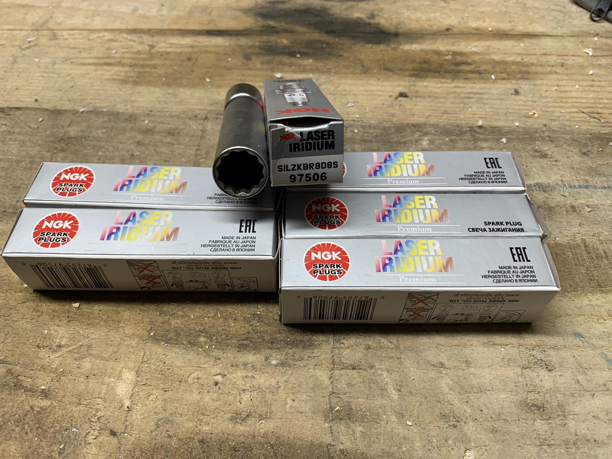

J’ai quand même encore eu des petits soucis de ratés d’allumage à Dijon dans la ligne droite à pleine charge vers 230km/h. Les mêmes symptômes qu’à Magny-Cours mais sans défaut moteur cette fois-ci car ayant déjà connu cela, dès que c’est arrivé, je ne me suis pas pris la tête je levais le pied dans la ligne droite pour rester dans une zone de fonctionnement normale.
Première chose à changer, les bougies.
Je remplace donc les origines par des NGK iridium plus froides. Aussi le gap doit être réglé à 0,55mm pour environ 0,7 d’origine. Voilà les infos trouvées plusieurs fois sur différents sites de préparateurs.
Si le problème persiste, je fais la modification de la pompe à essence basse pression de chez DINAN et si c’est toujours pas bon, changement de la pompe HP.

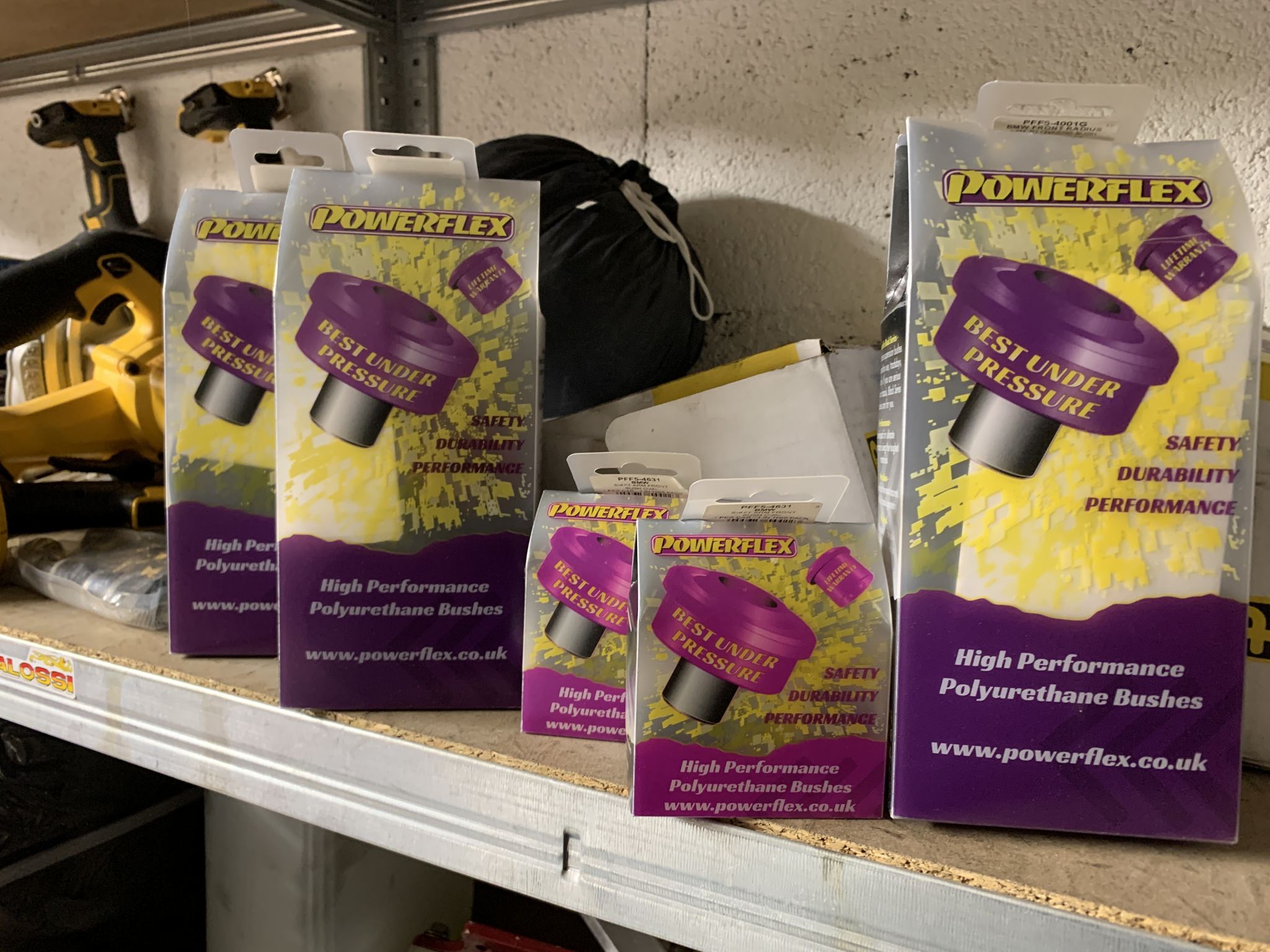

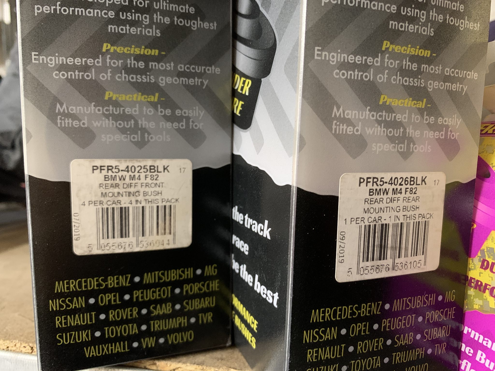

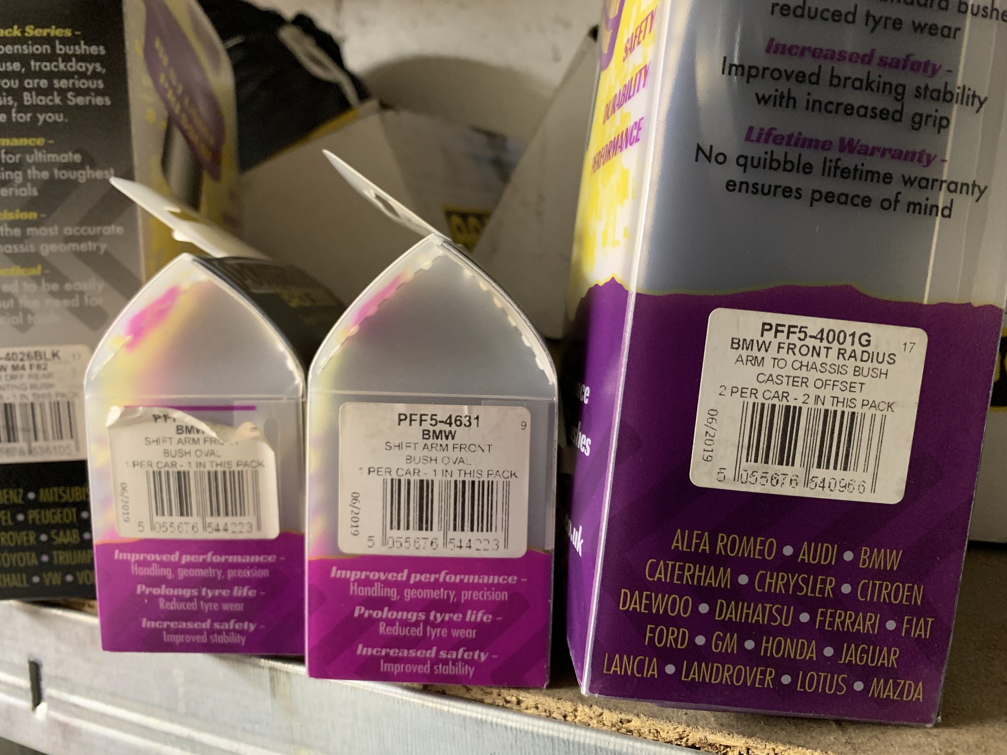

Je vais aussi profité de l’hiver pour changer les silent bloc de commande de boîte de vitesse, de pont et de tirant pour des Black série de chez PowerFlex en même temps que le changement de la barre stab arrière.

Cela apporte quoi de changer les silents blocs que tu as prévu de remplacer?
