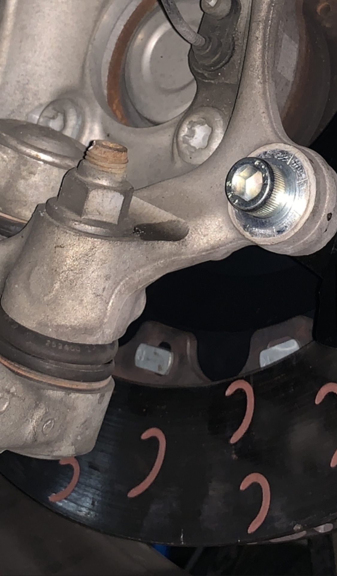

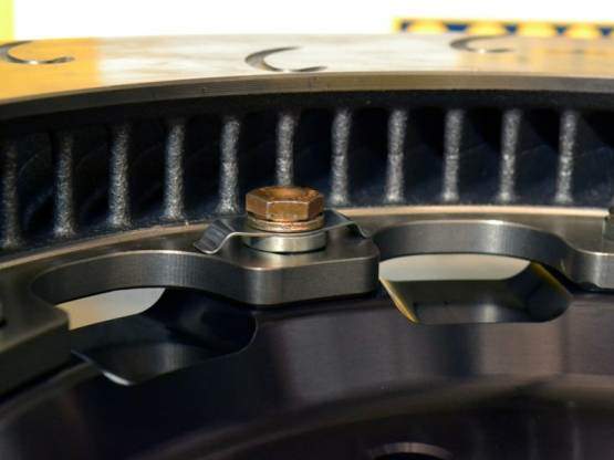

Merci pour le message, et pour ta contribution indirect. Ton kit de freins doit provenir de chez Essex qui est un distributeur et partenaire connu de AP. En générale il distribue les kit de freins AP avec leur visserie à eux et non la visserie AP.

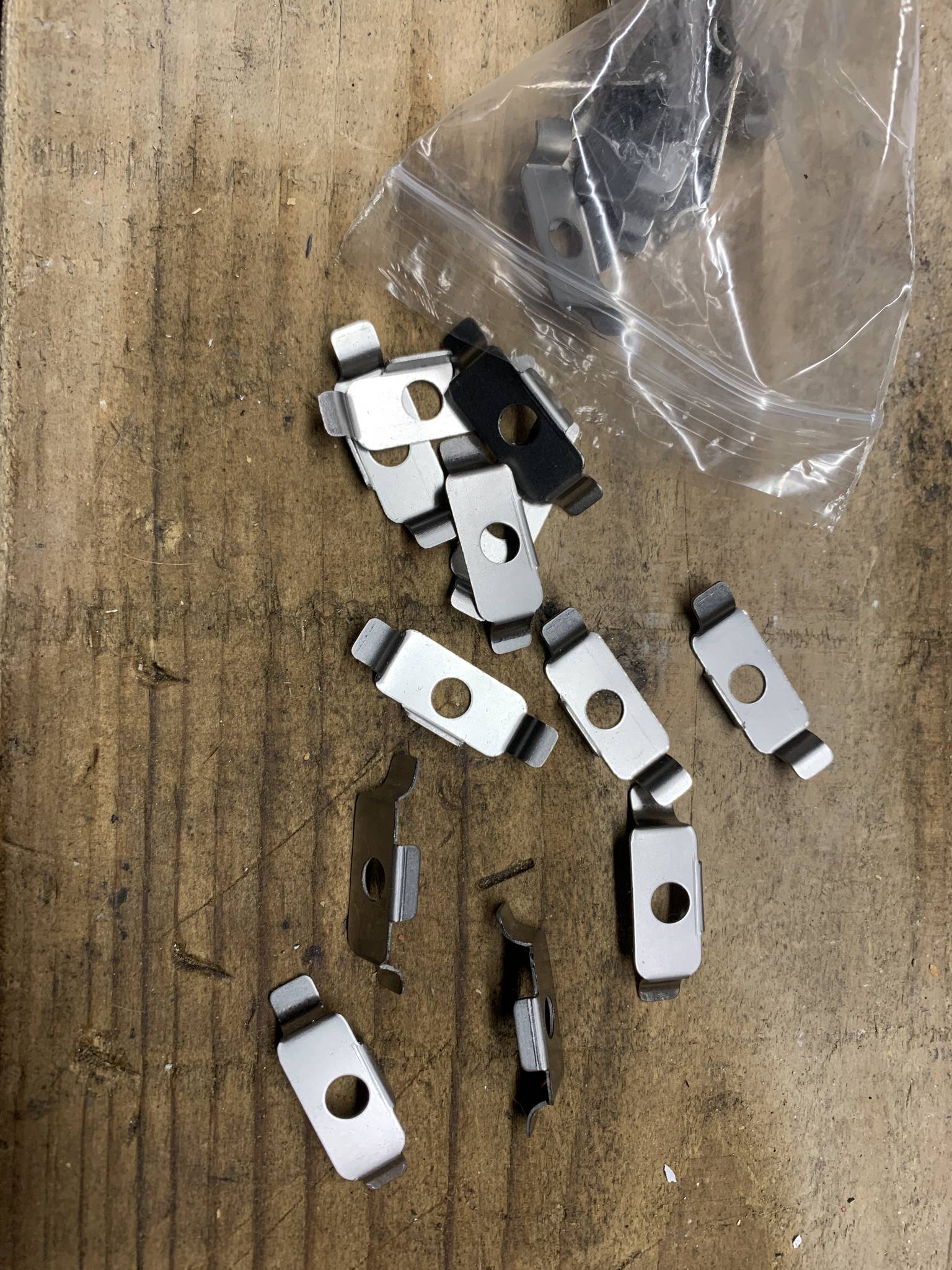

La différence c’est que sur ton montage côté intérieur tu dois avoir des petit « AKB spring » qui maintiennent juste assez de pression entre le disque et le bol pour éviter que le disque bouge trop. On appel ça un montage semi-flottant.
Mon kit provient d’un revendeur anglais qui lui, ne se prend pas la tête et fournie la visserie AP qui n’a pas ce dispositif.
j’ai pris donc contact avec AP qui en gros poliment m’a dis:
« mec, t’as voulu faire le KEKE avec un kit gros frein de course sur ta M2 ben nous on s’en bat les c*#^lles que ça fasse du bruit. Nos freins c’est pour la course et en course en s’en bat les c+*###lles de ce bruit. Donc salut »
Promis j’exagère à peine.
Donc j’ai écris à Essex pour leur demander si il vendent au détail leur visserie. Par ce que franchement c’est pas très agréable.

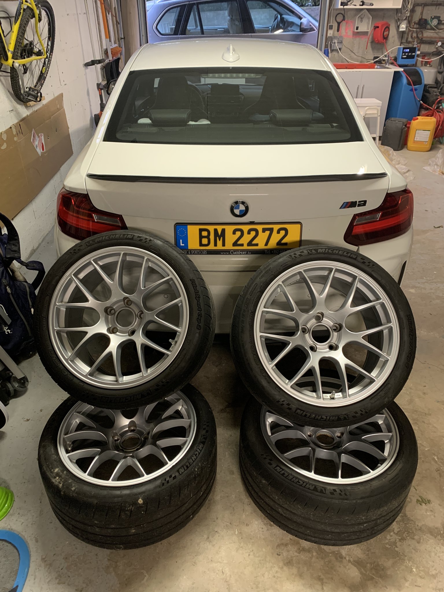

Voilà de nouvelles roues pour la M2 !??
Merci à @Ale, promis j’en ferais bon usage
Et un ensemble de petit ressort anti-vibration commandés directement chez Reyland UK. J’attends aussi un kit de visserie complet de chez Essex avec les cakes pour les plaquettes de frien

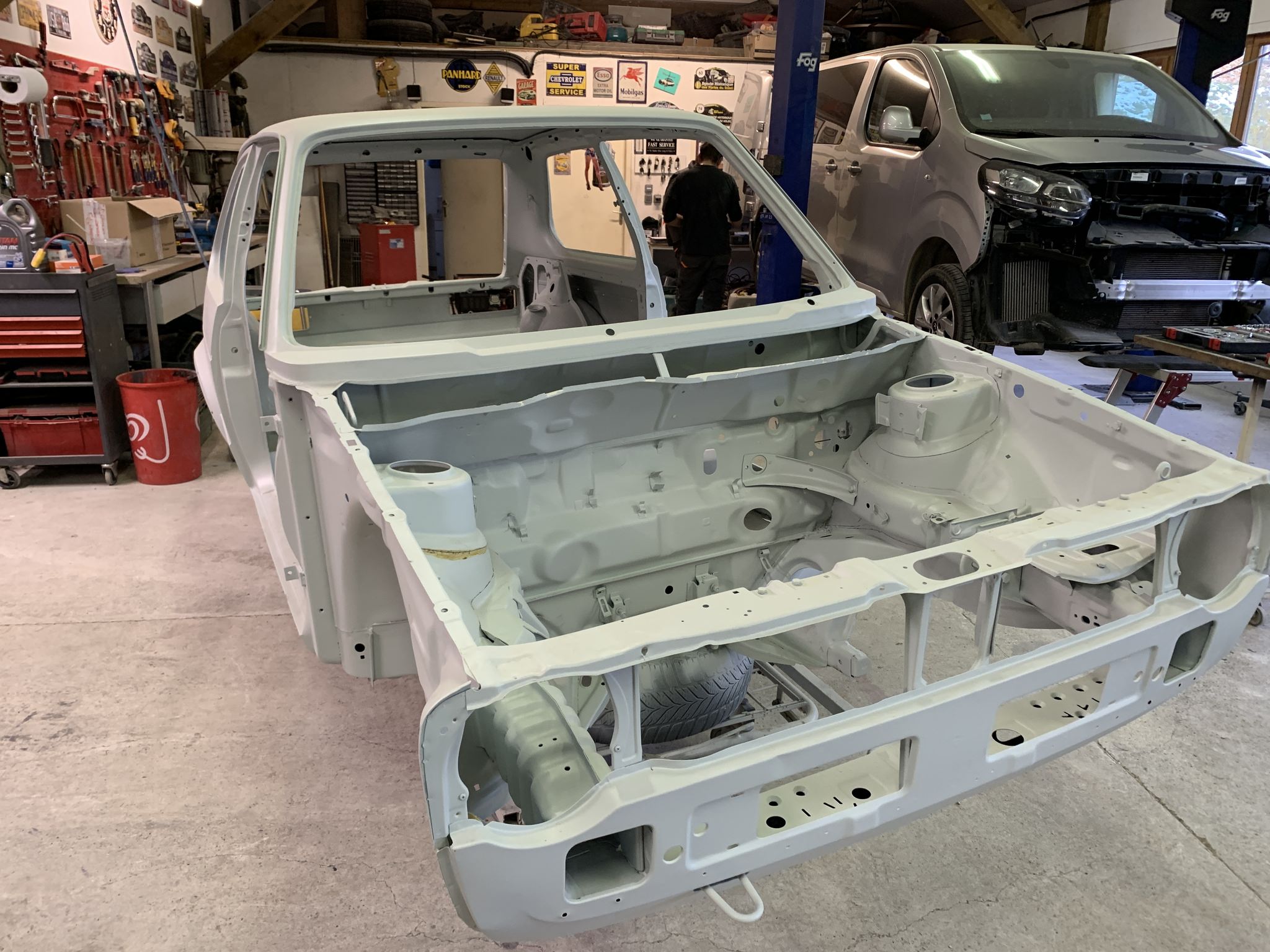

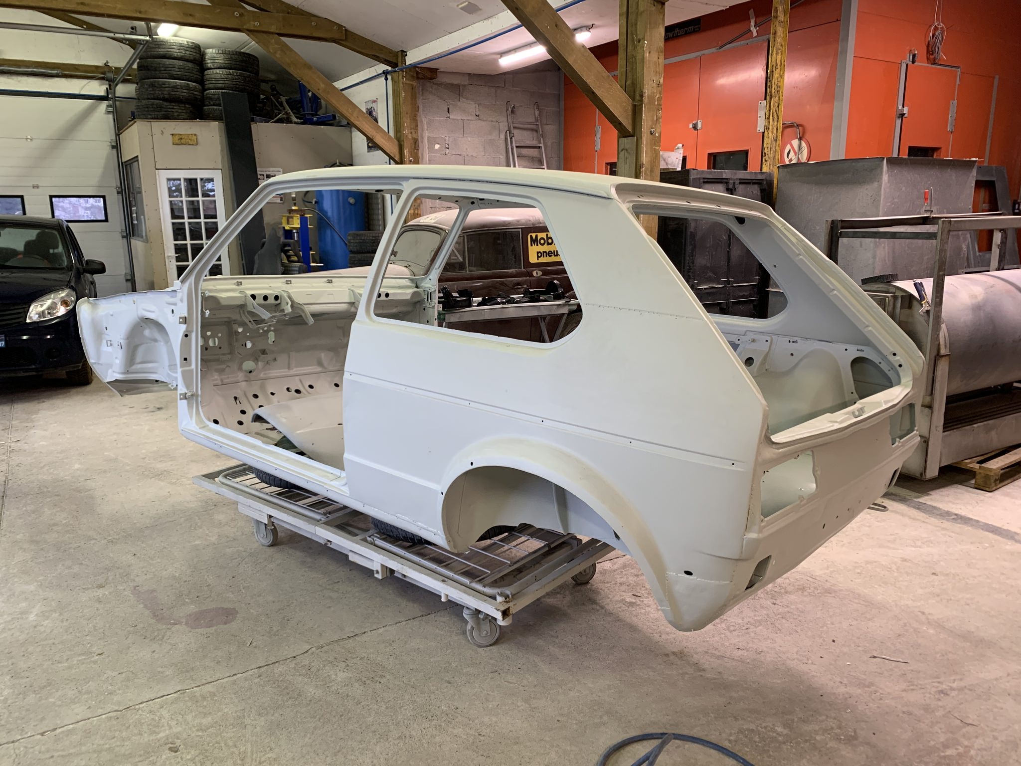

Petite mise à jour aussi sur le projet de la golf qui a pris énormément de retard. Elles est enfin arrivée chez le carrossier !!! Avec plus de 3 mois de retard ?

Ce sont des APEX EC-7 ? Magnifiques en tout cas. Tu vois @HippolyteP, quitte à prendre des APEX, je préfère les EC-7 aux ARC-8. Beaucoup plus sexy.
Il y a 1 heure, Gabs94 a dit :
C’est bien ça oui. ??
Les ec7 sont un peu plus proche d’un look BMW que les ARC 8.

Comme tu as bien fait pour les Apex ? Magnifique en tout cas ? vivement 2020 ?
Elles sont en quelles diamètres ces ec7?
j en ai aussi, elles sont jolies car plus concaves, mais un peu moins légères que arc8
Elles sont en 18” ?

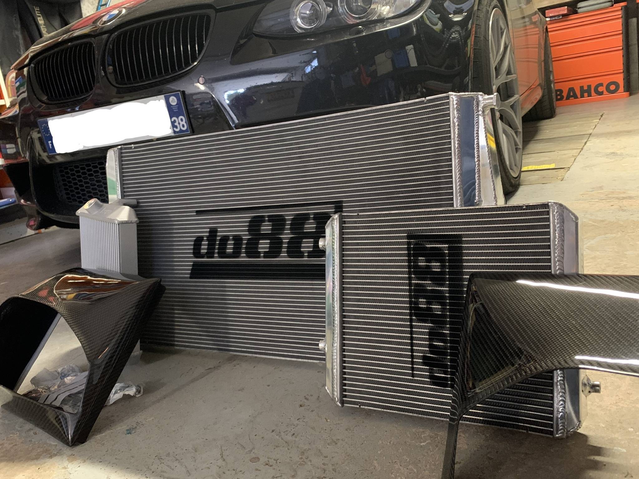

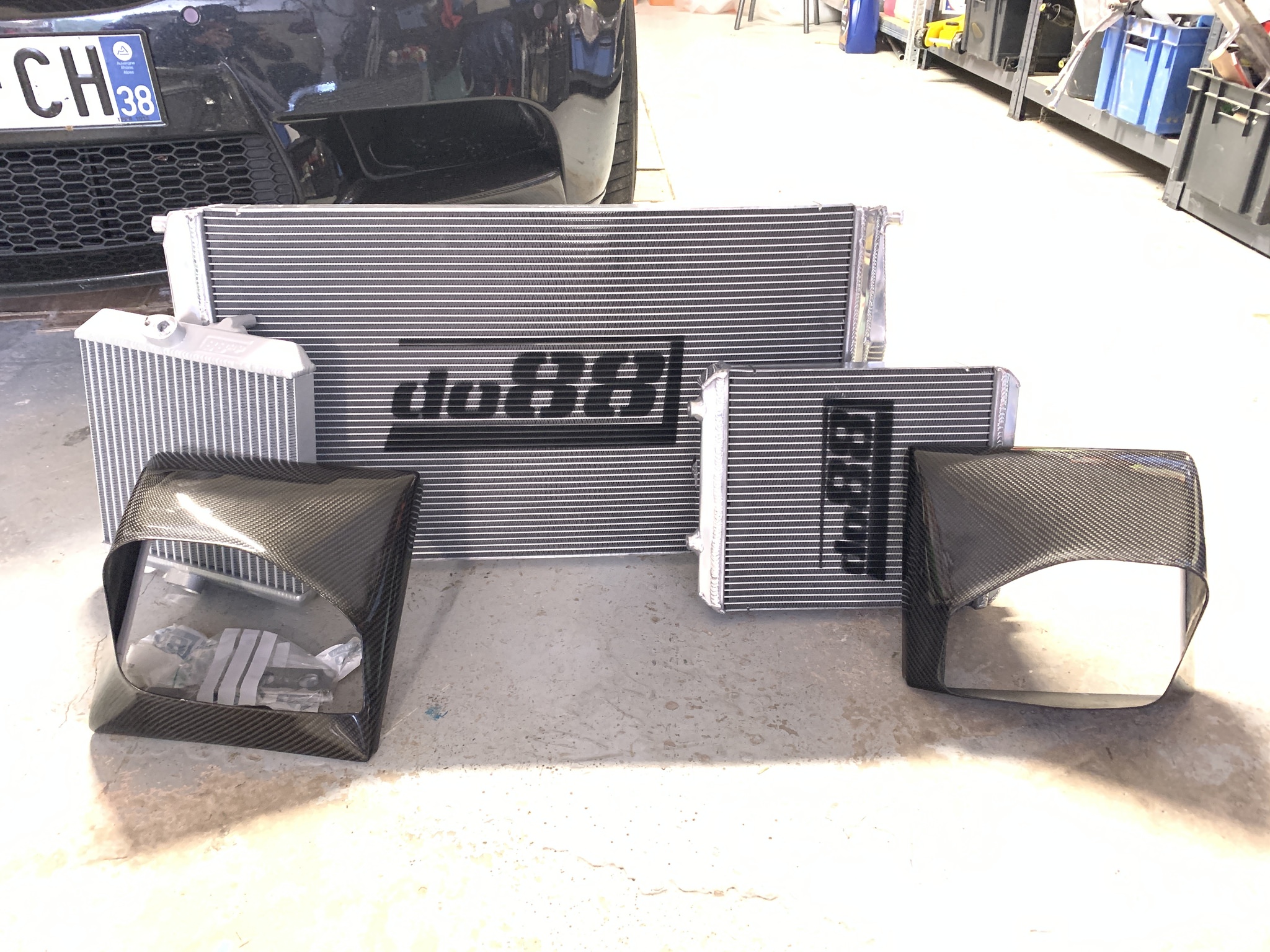

Ce matin j’ai reçu de chez do88 de quoi garder la tête froide !!
La classe ? Beau cadeau pour la belle ? Très bon choix ?

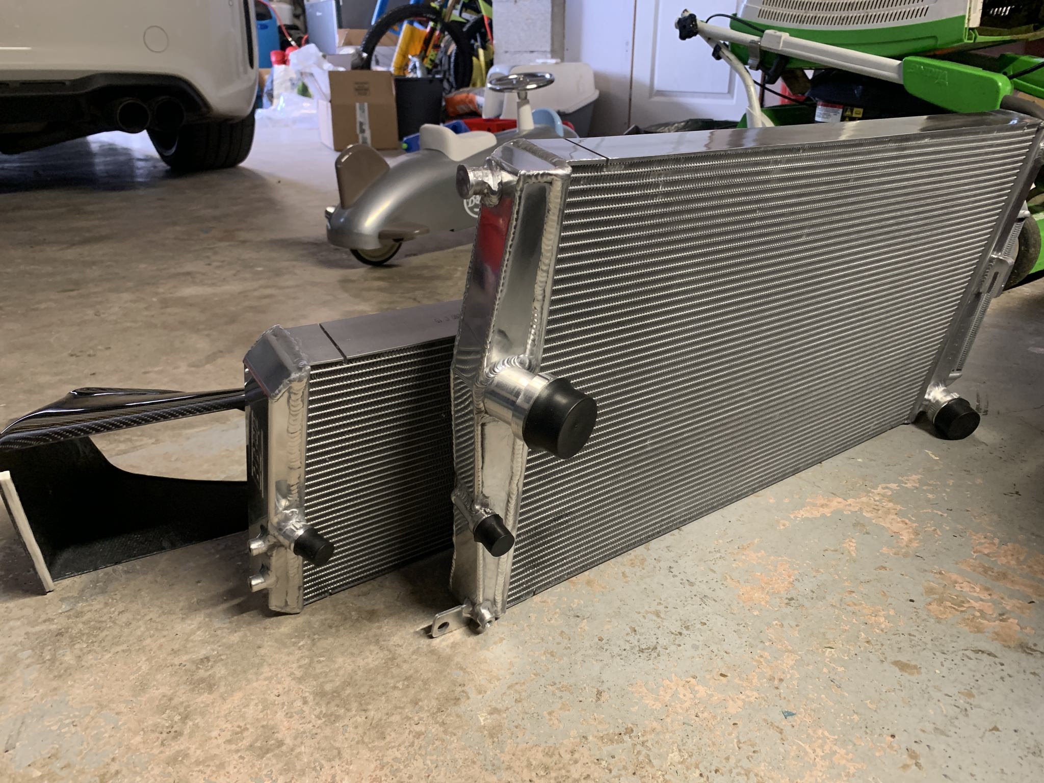

Les radiateurs gros volumes Do88 ont été montés. C’est du très beau matériel même si je n’ai pas eu de chance avec le radiateur d’huile moteur qui avait un défaut.

J’ai enfin réussi à monter des ressort anti-bruit sur les freins AP racing. Je vais enfin ne plus avoir à supporter ce gling glong quand je roule à basse vitesse.

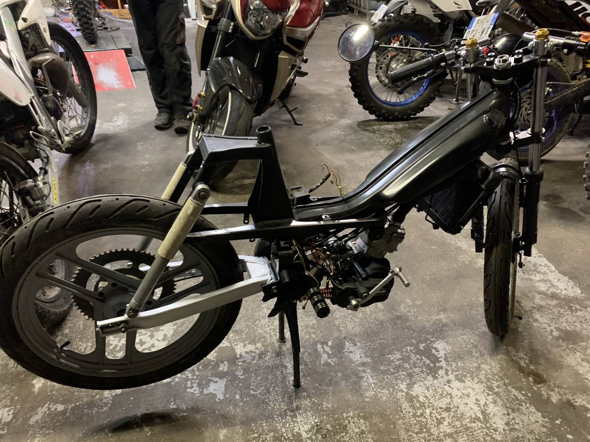

Y’a aussi un autre projet qui c’est terminé sur début 2020 ?.
Bon rassurez vous j’ai immédiatement viré  ce rétro horrible et centré le feu entre les T de fourche.
kit 50 Malossi G2 replica
Bas moteur retravaillé
carbu 17,5
allumage MVT
pot bidalot
bref tout ce dont je rêvait à 15 ans ?89B396BE-2AB3-42F9-B0A2-281D97199577.jpeg.ed974c0ab87e52de9737955a1c0a4804.jpeg
Je vous donnerais des news de la golf la semaine prochaine  ?
