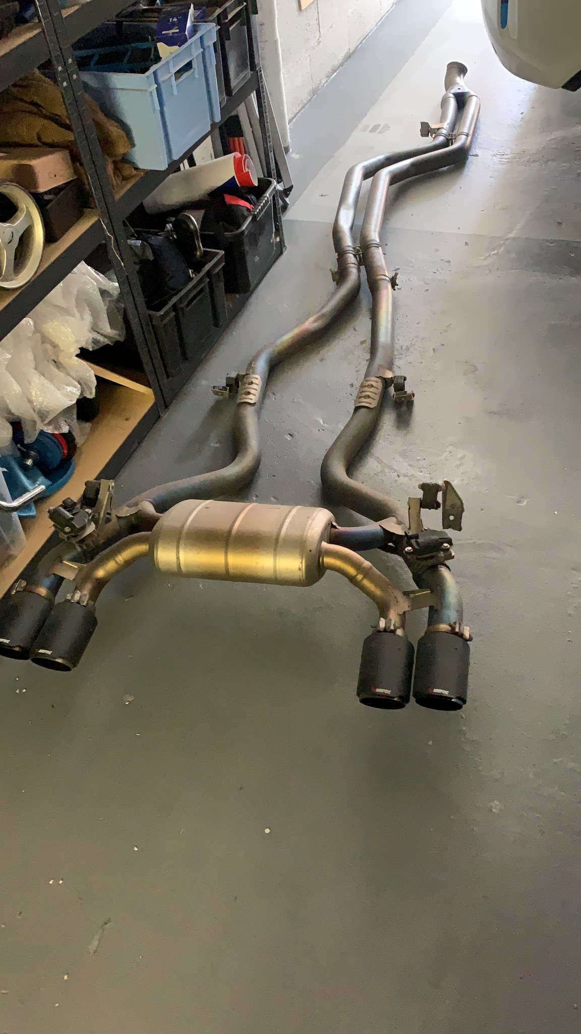

Le titane c’est quand même pratique quand tu bosse tout seul ??

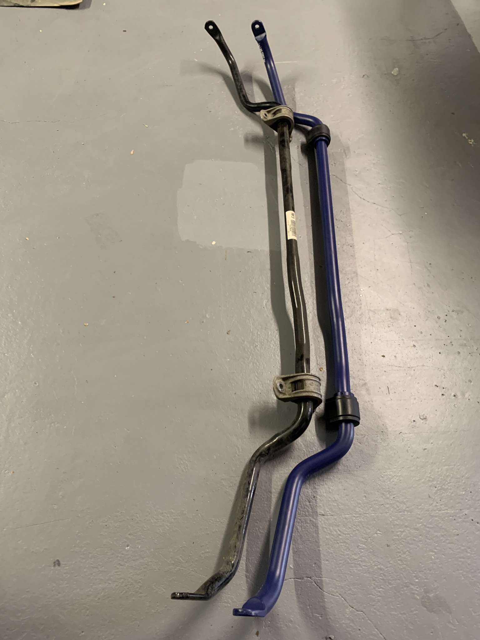

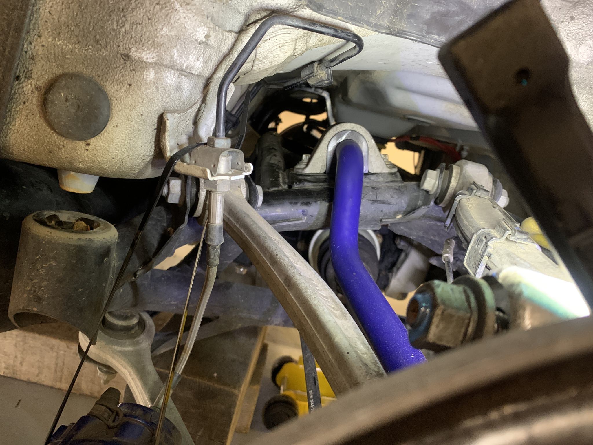

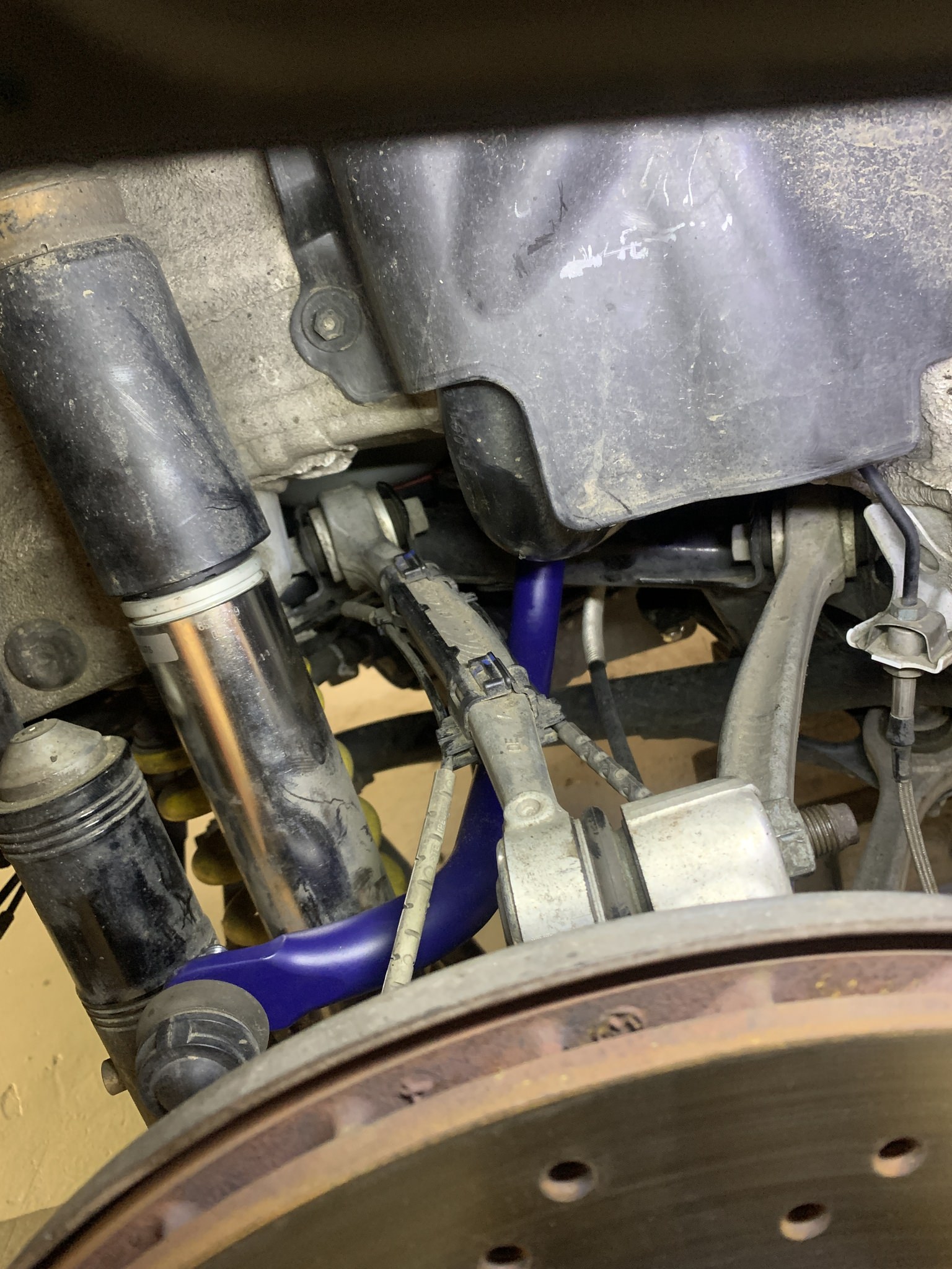

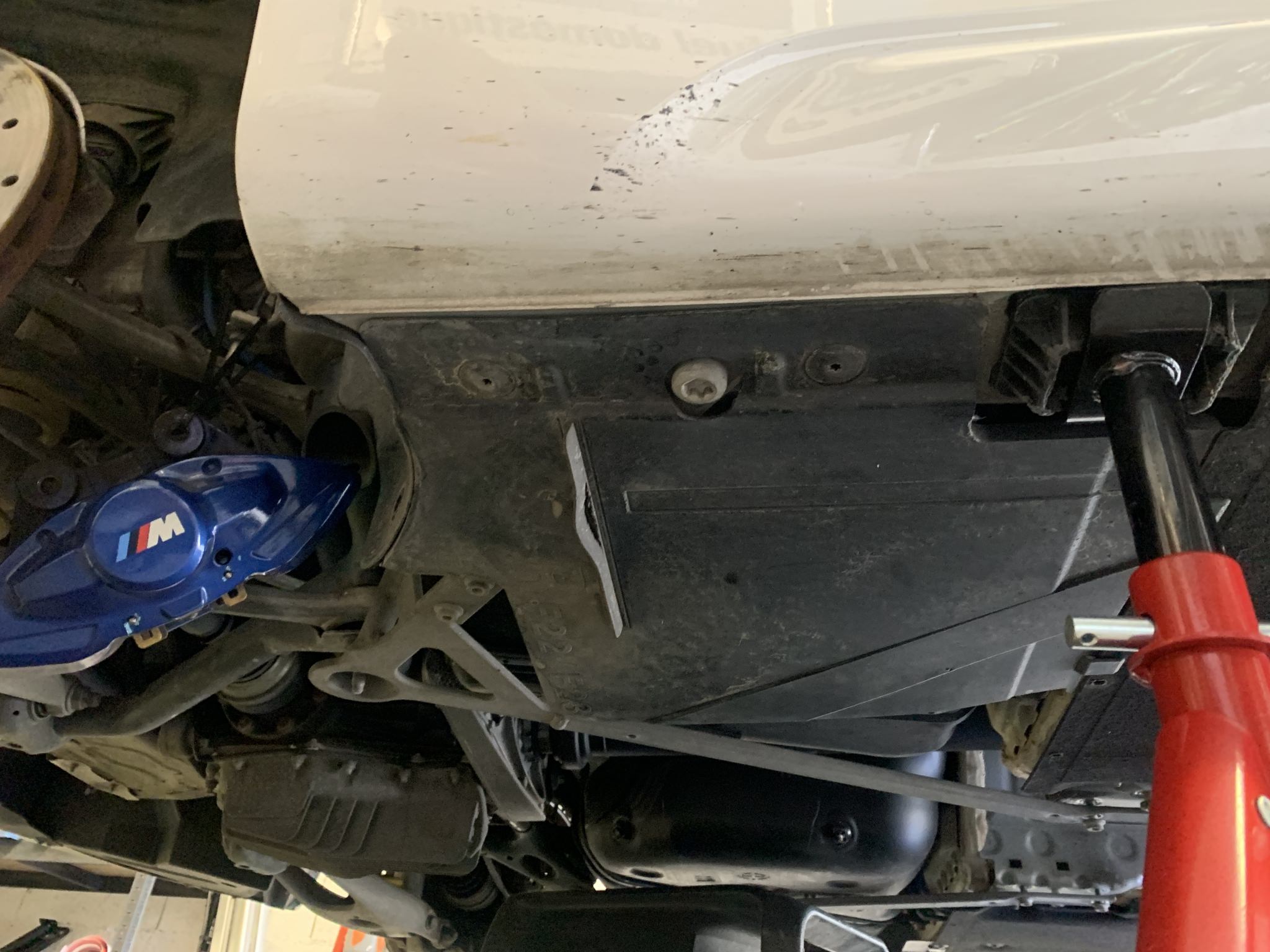

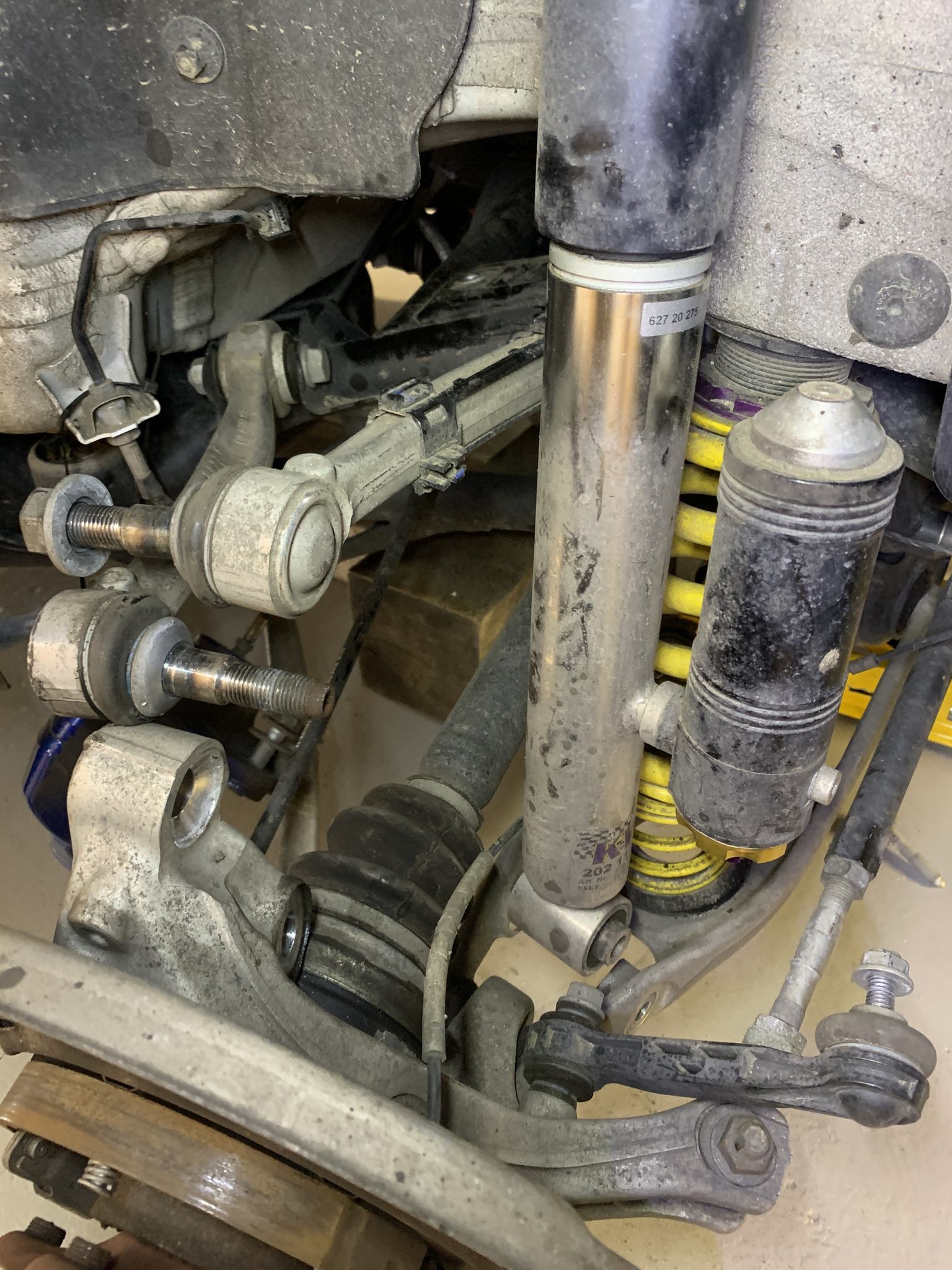

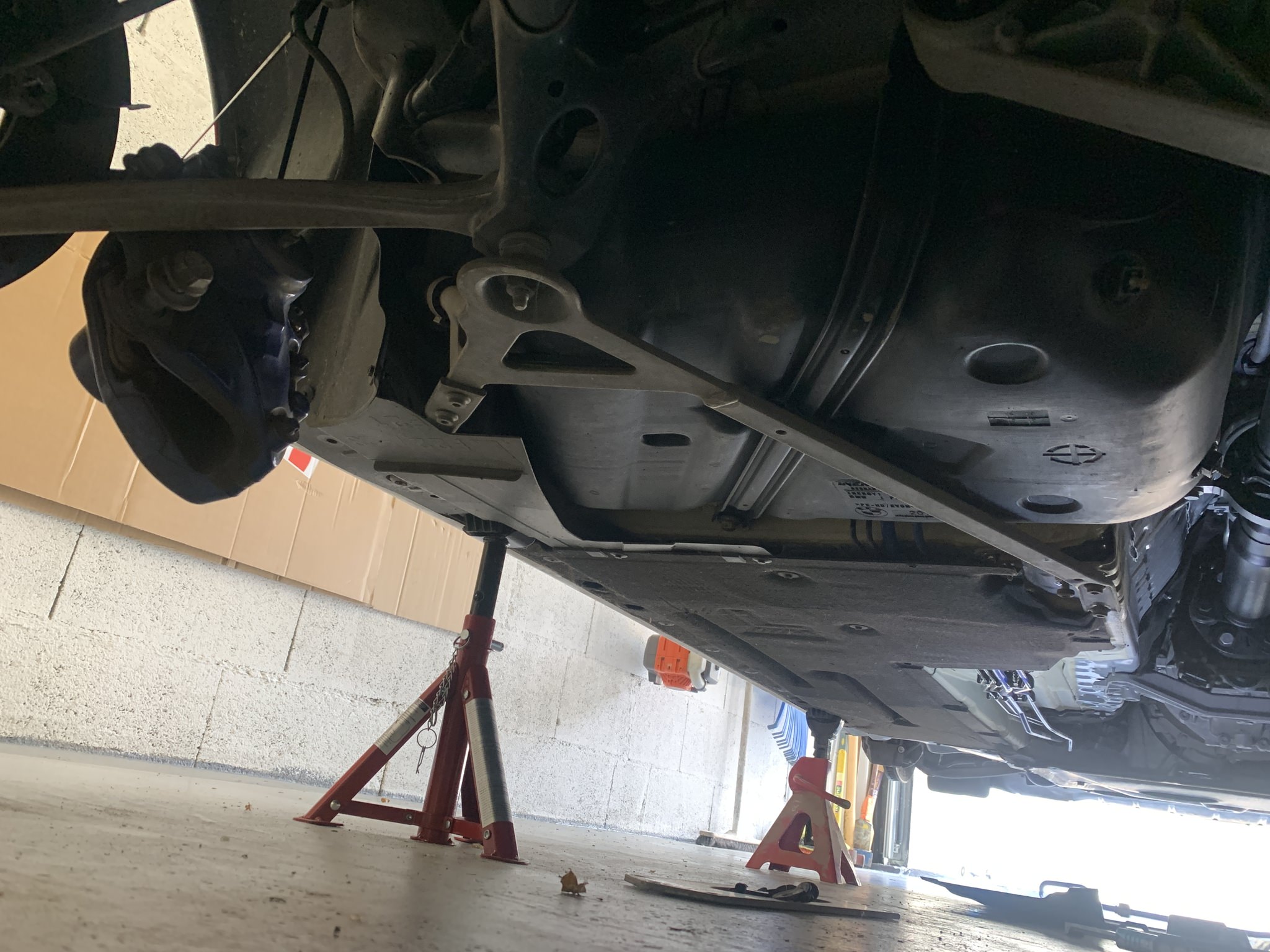

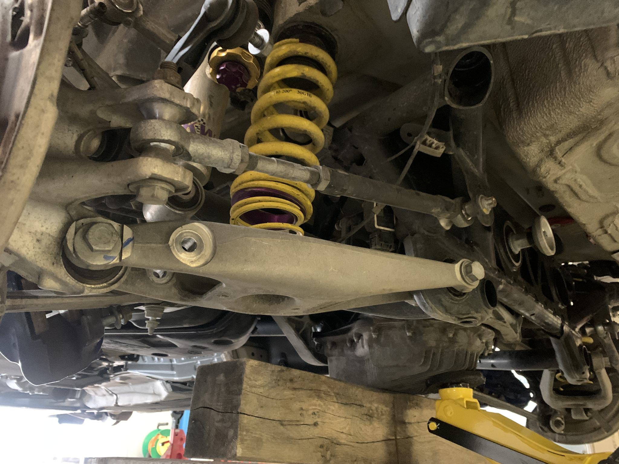

Et voilà la barre stab arrière H&R est remontée.
Globalement l’operation n’est pas très compliquée mais il faut être bien méticuleux.
il faut déjà enlever l’échappement
ensuite les caches plastiques arrière pour accéder et enlever les barres anti- rapprochement qui se trouvent sous le réservoir.

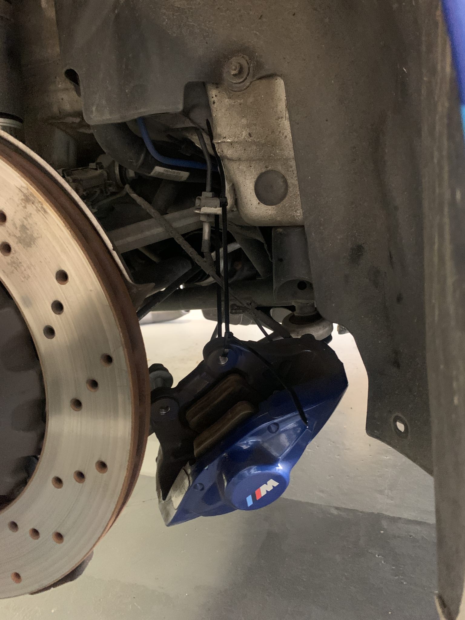

sortir les étriers et disques de freins arrière
enlever la fixation basse le l’amortisseur
Histoire d’avoir un peu plus de place pour sortir la barre j’ai aussi enlevé les deux bras supérieurs du  côté conducteur car côté passager il y a la descente d’essence qui gêne donc j’ai préféré sortir de l’autre côté.
Enfin il faut bien déclipser tout les petits câbles qui peuvent gêner et ne pas oublier le câble de masse situeé à l’arrière du pont.
Pour descendre le train arr j’ai mis un cric sous le pont avec un tampon et sécurisé avec deux gros bout de bois.
on peut alors enlever les 4 encrages du train arrière tranquillement et tout descendre d’environ 10cm histoire d’avoir de la place
à ce moment là y’a plus qu’à enlever les 4 fixations de la barre stab et la sortir doucement et tournant et bougeant pour la faire circuler entre le train et la caisse
et voilà y’a plus qu’à recommencer dans l’autre sens  ??

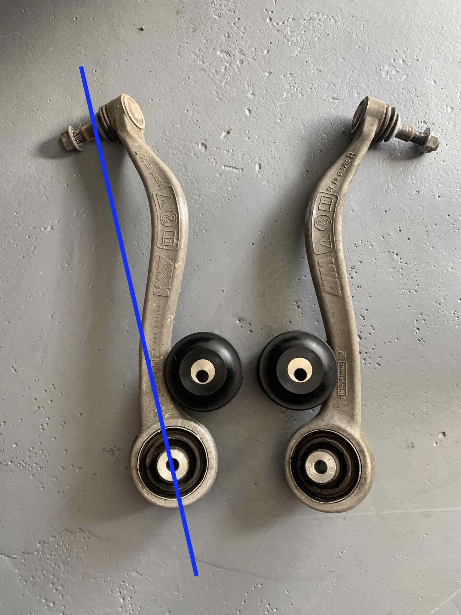

Retour sur ce qui est à mon sens une modification a moindre coût et plus tot interessante pour ceux qui veulent commencer à améliorer comportement du train avant sans pour autant passer par des coupelles réglables ou carrément un kit de suspension.
4B8E04A9-EE47-4B09-B412-704DA175F618_1_105_c.jpeg.ed06b52cbd314cf40cf8f8eec5e2cbb9.jpeg

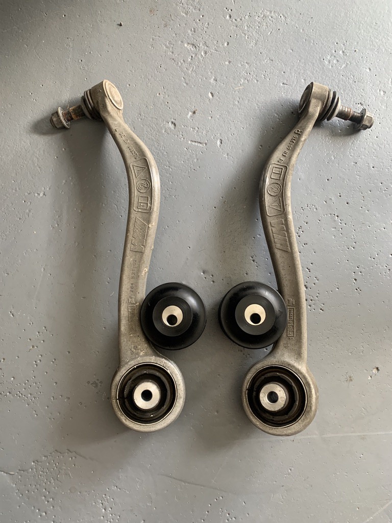

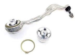

Powerlex propose pour nos M2 des silentbloc plus rigide que l'origine (version black-serie) et avec une fixation excentrique.
Cela va donc avoir deux avantages :
1: le matériau utilisé et leur conception rendent ces silent bloc 25% plus rigide que ceux d'origine ( source powerfelx) ce qui va donc accroitre la rigidité du train avant et donc la remonté d'information dans le volant sans forcement passer sur un ensemble rigide a proprement parlé comme ceci  avec la perte de confort qui va avec
0A62C8AC-EAD2-43A4-BF4E-2D0B3E36D9D8_4_5005_c.jpeg.c4c3b73b8d5b8fa6de77af9d7eddb73a.jpeg
2: la fixation excentrique va permettre de "tirer" le bras avant vers le centre du châssis et donc la rotule inférieur vers l'avant du châssis augmentant par consequence l'angle de chasse.
Le gros avantage de tout cela c'est que, en augmentant l'angle de chasse on vient augmenter le carrossage négatif lorsque l'on tourne les roues sans pour autant l'augmenter en position statique lorsque les roues sont droite.
Autrement dit:  roue droite, pas de modification de carrossage et donc pas d'usure prématurée de l'intérieur du pneus et lorsque que l'on met de l'angle dans le volant un carrossage négatif se créé et améliore la tenu de route du train avant.
Pour un coùt relativement contenu je trouve qu'au final ca devrait être la première étape pour ceux qui veulent commencer à toucher aux réglages de leur voiture.
L'opération est simple à réaliser soit même sauf pour l'extraction et la mise en place des nouveaux silent-bloc ou il faut aller voir le mécanicien du coin qui a une petite presse:
On enlève juste le pare-boue avant sans oublier les deux petites parties basses

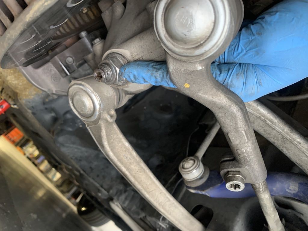

ensuite on dévisse là (attention au radiateur)
7E63A35C-24FD-4CBD-911A-44B5D1BA09BE_1_105_c.jpeg.19fc4fa052ed833bdee11a8aafb6eef7.jpeg
et la
bien mettre une clé Torx et utiliser une clé plate pour ne pas faire tourner la rotule et fissurer le soufflet
9EF8EEF0-5566-41D4-B4B1-B8E49C93E5EA_1_105_c.jpeg.02a3669505700ec96102c5afdec8fa40.jpeg
on enlève le tout  et on remonte avec la douille de fixation comme cela
Et voila...

@nicomasou : qu'est-ce qui garantit le bon positionnement du silent bloc dans son logement, pour s'assurer qu'il soit bien placé par rapport à l'excentrisme prévu ?
En tout cas, chapeau pour ton ton travail et ton tuto. Je pense qu'il n'y a pas beaucoup de proprios de Porsche et M2 aussi récentes qui bricolent autant dessus eux mêmes ! T'as une formation en mécanique au départ ? Mon achat de M2 l'année dernière étant la réalisation d'un rêve de gosse, je passe par la case concession pour tout entretien, pour éviter la décote, alors que je suis capable de le faire sans souci, mais bon, c'est le jeu
Powerflex ne fournissant pas de procédure clairement définie, voila la méthode que j'ai utilisée.
J'ai pris en référence la surface de contacte entre la rotule et la fusée de roue ainsi que le centre du silenbloc. Au final, ce qui compte plus que la valeur de chasse finale que tu va avoir, c'est de bien garder la même méthode afin de ne pas avoir trop de différence entre la droit et la gauche.

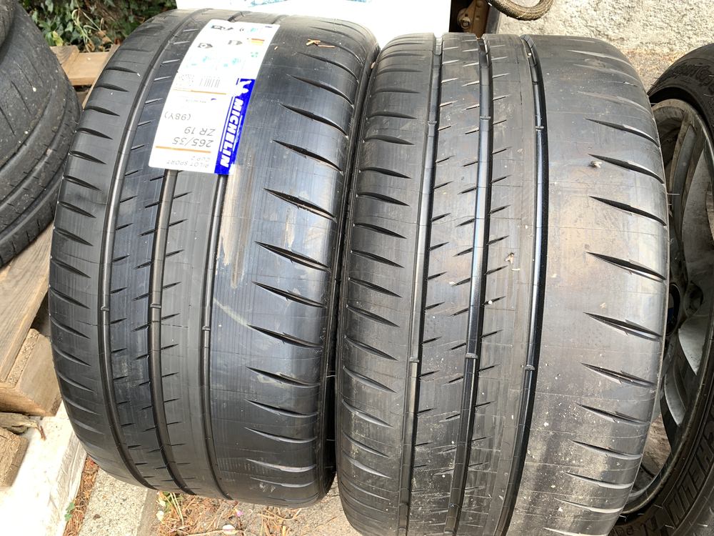

2 Michelin SC2 neuf pour l'arrière.
Je serais au circuit de bresse le mardi 30 juillet.
95A45886-449E-42C0-8772-8DEF9A00FE73.thumb.jpeg.958d370775ba5e3d18292efa21cba0a3.jpeg5A0C65DF-C370-4E4E-AB29-D4F8EEC20B4F.thumb.jpeg.56cb2da4b538f3afc1f630c01dc0fa50.jpegE58D8D1E-5B94-4DAC-856A-F90BD5B2AD6A.thumb.jpeg.a15222101887b5ade471d5a80010eb17.jpeg

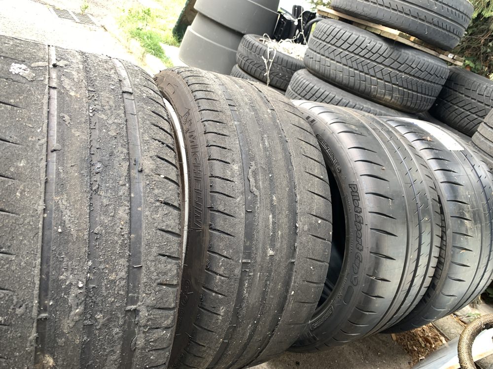

ton usure est un peu bizarre non ?
surtout centrale à ce que je vois , tu roules avec quelle pression à chaud ?
il y a 59 minutes, damsxx a dit :
En générale je me situe entre 2,5 et 2,6 sur les PSC2.
Mais effectivement, au vue de la tronche du pneus j'ai du le finir en étant bien plus haut.

essaye de pas dépasser 2,5 et pas plus
idéalement 2,2- 2,4 pour la plage d utilisation :)
