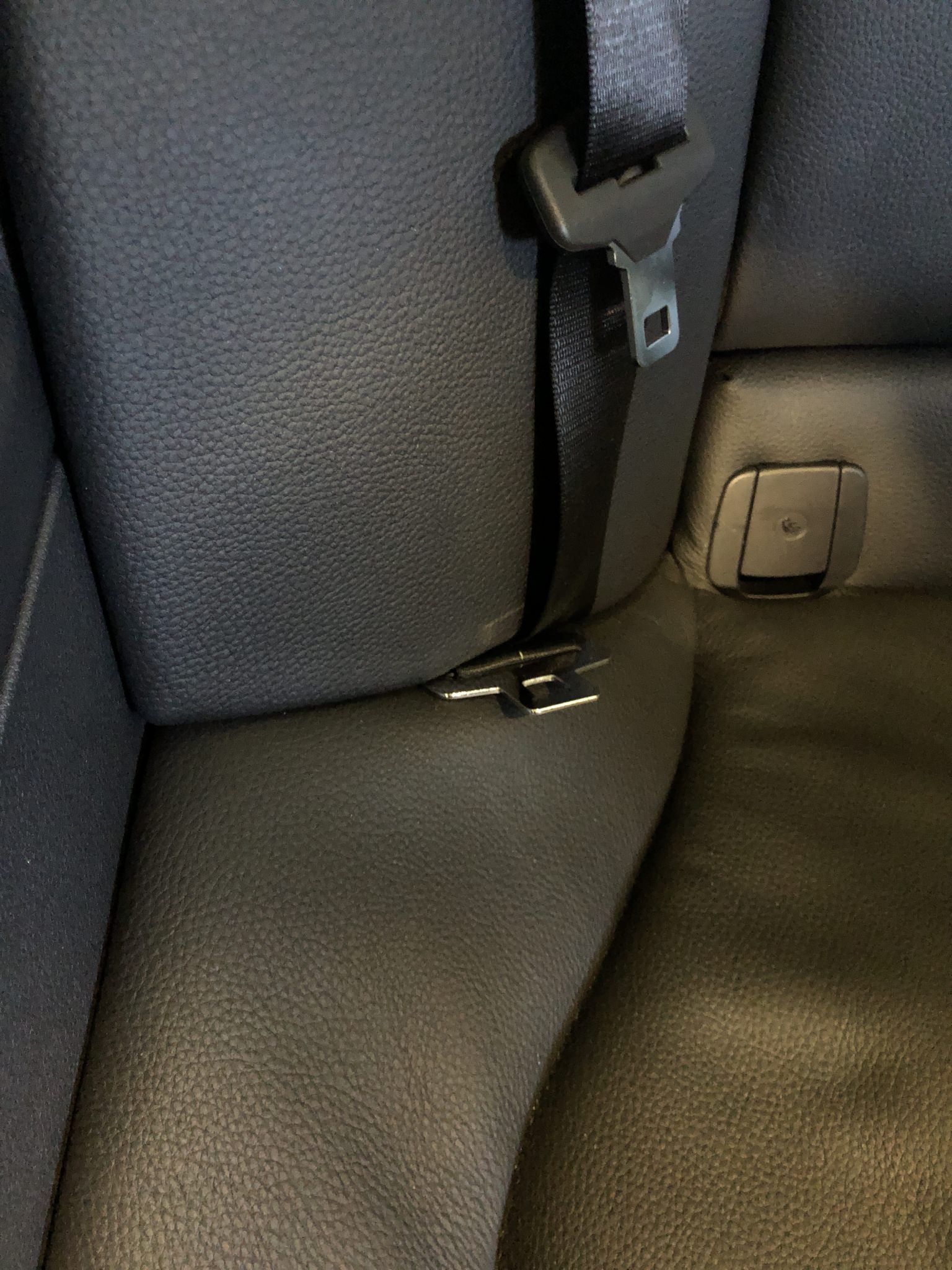

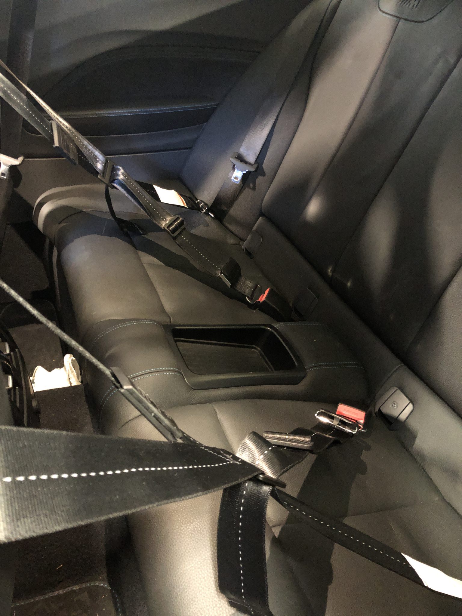

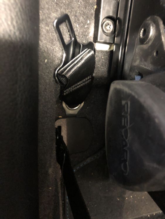

Ce matin installation des harnais Schroth quickfit.
7A354C86-C854-4E23-A50A-5249C95830FA.thumb.jpeg.ed511870c58f9f38ee56a36395c69f19.jpegL’installation est très simple/propre/rapide.
Une fois les harnais enlevés il ne reste plus que 4 attaches rapide sur la voiture.

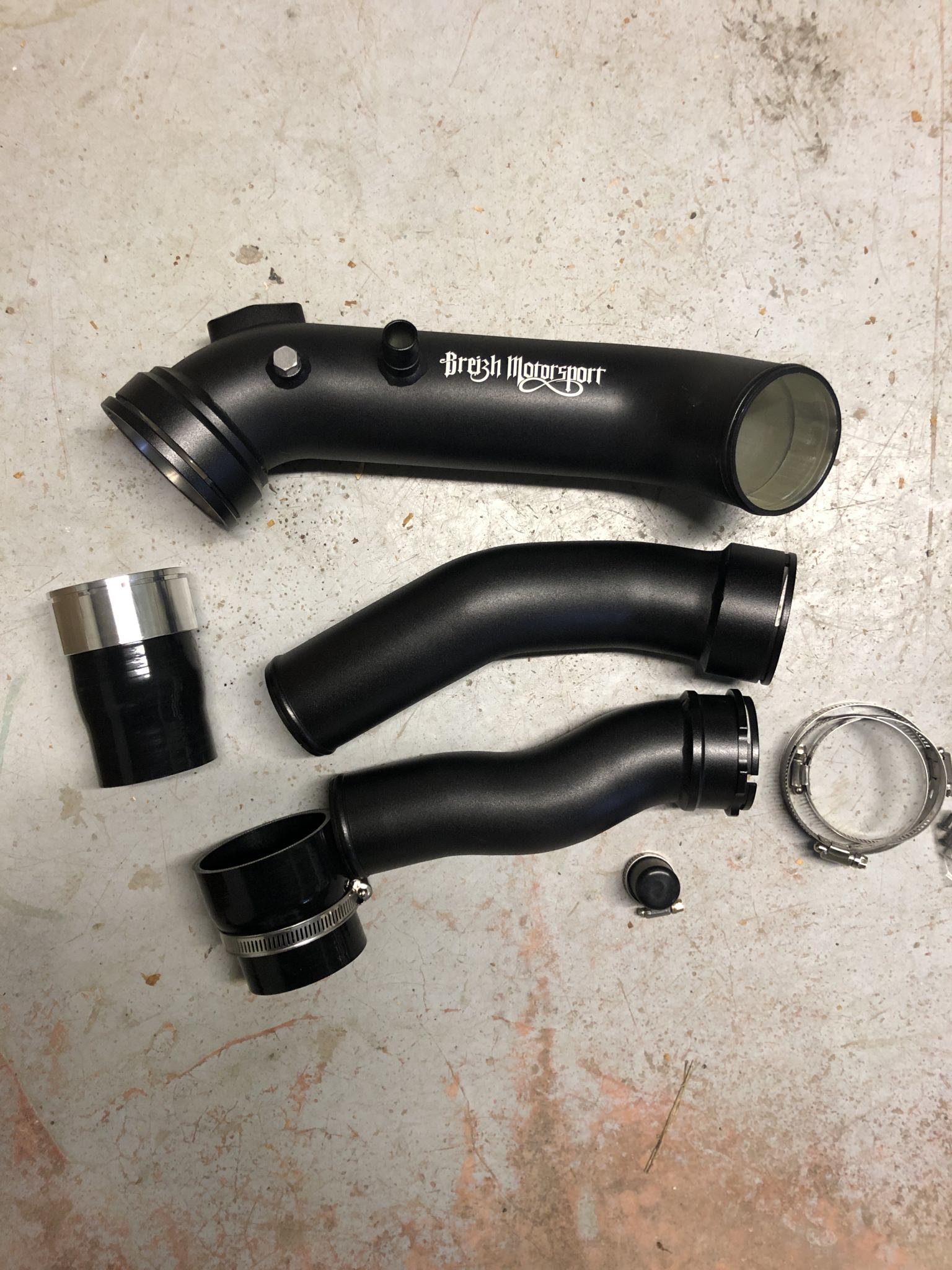

On continue avec le kit Charge pipe & boost pipe.

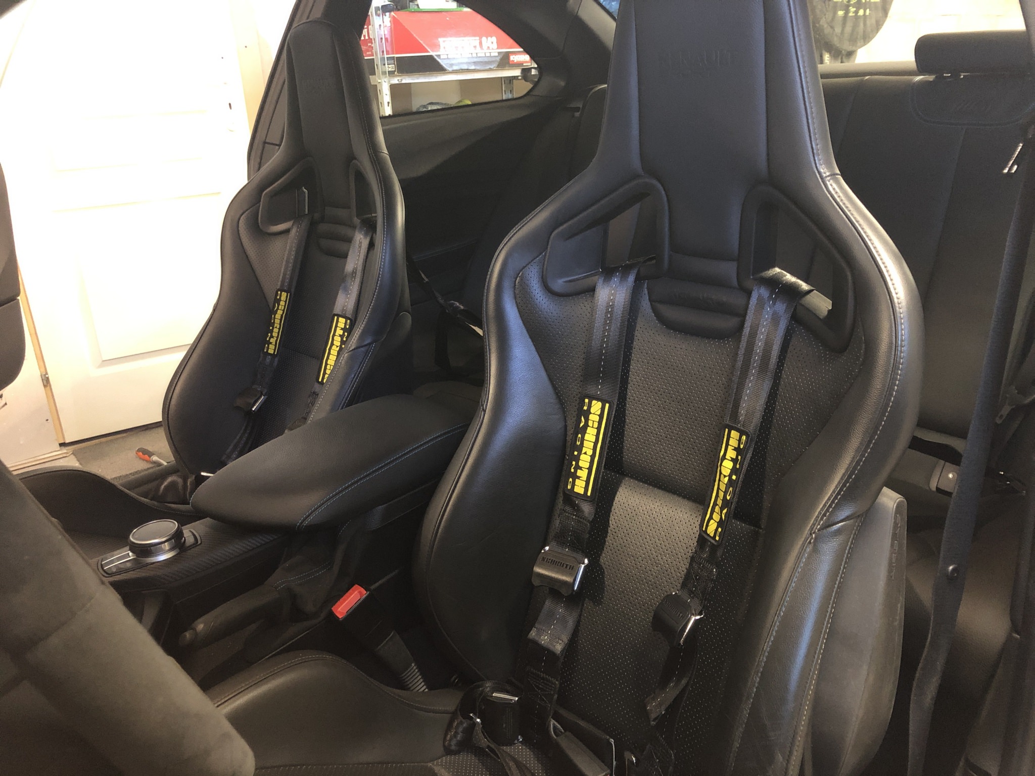

Il y a 20 heures, nicomasou a dit :
Le montages des sièges est relativement simple une fois que tu as le bon châssis de fixation.
Il suffit de démonter tout le châssis (Renault/Ford/Mini ) situé sous l’assise et de mettre en lieu et place celui pour la  bmw.
Ensuite il faut mettre les glissières et les platine d’adaptation voiture/glissière.
Je remercie encore @philisme pour le kit complet.
Pour ce qui est de la connectique je ne peux pas te répondre car je ne me suis pas pris la tête j’ai tout viré à coup de pince coupante. Donc pour ma part les airbag ne sont pas fonctionnel.  Mais dans mes souvenir les prise BMW et Renault n’avaient pas la même tête.
Voilà un site qui vend les châssis pour BMW :
http://www.cyrilminot.fr/boutique/44-platine-recaro-bmw
De rien, j'ai aider 2 personnes en un coup (le vendeur et toi), donc ça fait plaisir.
Concernant les airbag, ce n'est vraiment pas sorcier de les connecter (2 ou 3 fils de mémoire).  Ca vaut la peine d'y regarder.

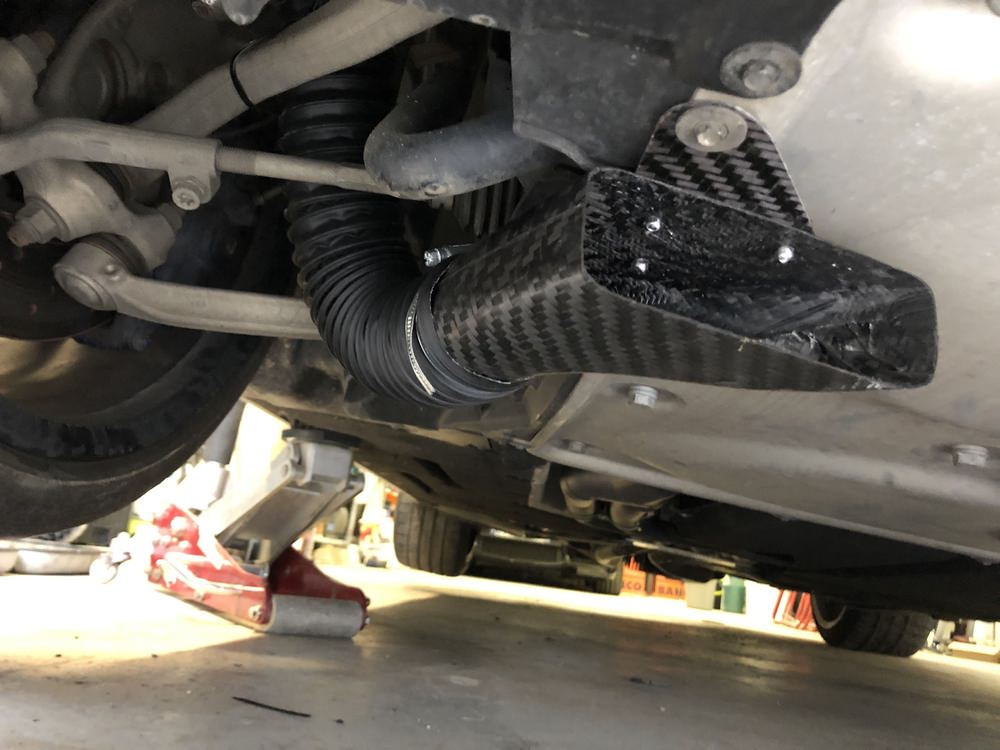

Bonjour à tous, après le roulage au Castelet j’ai été un peu déçu/mitigé sur le comportement de la M2 sur circuit.

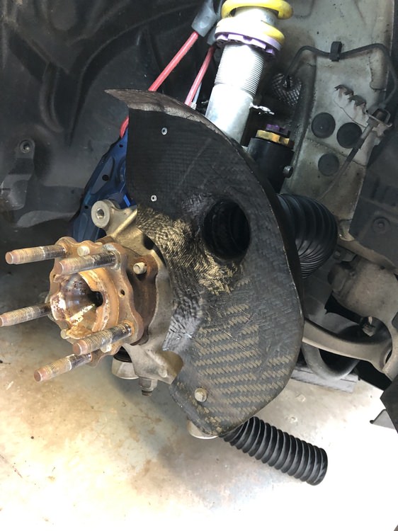

Alors première modification niveau freins :
mise en place de flasques avec aération :

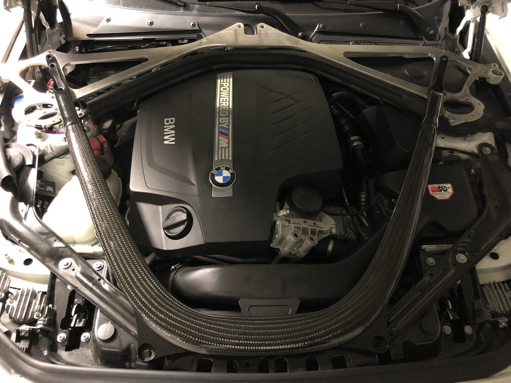

On continue avec le retrofit d’une barre anti rapprochement de M4.

ça fait jolie la barre carbone M4 sous le capot!
Ah bravo, belles motifs avec la géo ;) .
sa doit marché !
Merci
Modifié par série1m passion
Intéressant ça mais tu n'as pas peur des graviers ou cailloux qui pourraient rentrer dans la prise d'air et aller directement sur les disques ?
C’est un risque effectivement, mais de la à ce que le gravier aille juste au bon endroit pour se coincer avec les plaquettes, ça ne serait pas de chance.
Les écopes situées sous la voiture, je les mets uniquement lorsque je vais sur circuit. Comme j’ai un jeu de roues et de plaquettes pour les trackdays ça me prend 5 minutes de plus lorsque je prépare la voiture.
