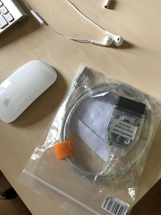

Je viens de recevoir mon cable INPA K+DCAN K DCAN Interface.
J'ai également téléchargé INPA et WinKFP ainsi que les derniers SP DATEN du coup j'ai envie de me lancer dans la mise à jour du soft de la DKG par celui de GTS mais j'avoue ne pas être particulièrement à l'aise...
Quelqu'un ici aurait l'habitude de la manipulation et des outils ?
Avec un peu de chance à plusieurs on va recoller les morceaux :-) J'ai prévu de m'y atteler ce WE.

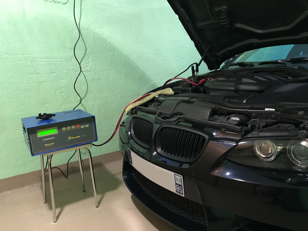

Mettre a jour le soft de boite avec un KDCAN , t'es joueur
déja t'a interet d'avoir un chargeur en tension qui tiens 40A sinon tu risque de lock les boitiers
apres perso je le ferais pas avec ce genre de matos
mais vasy feedback si ca marche je suis curieux

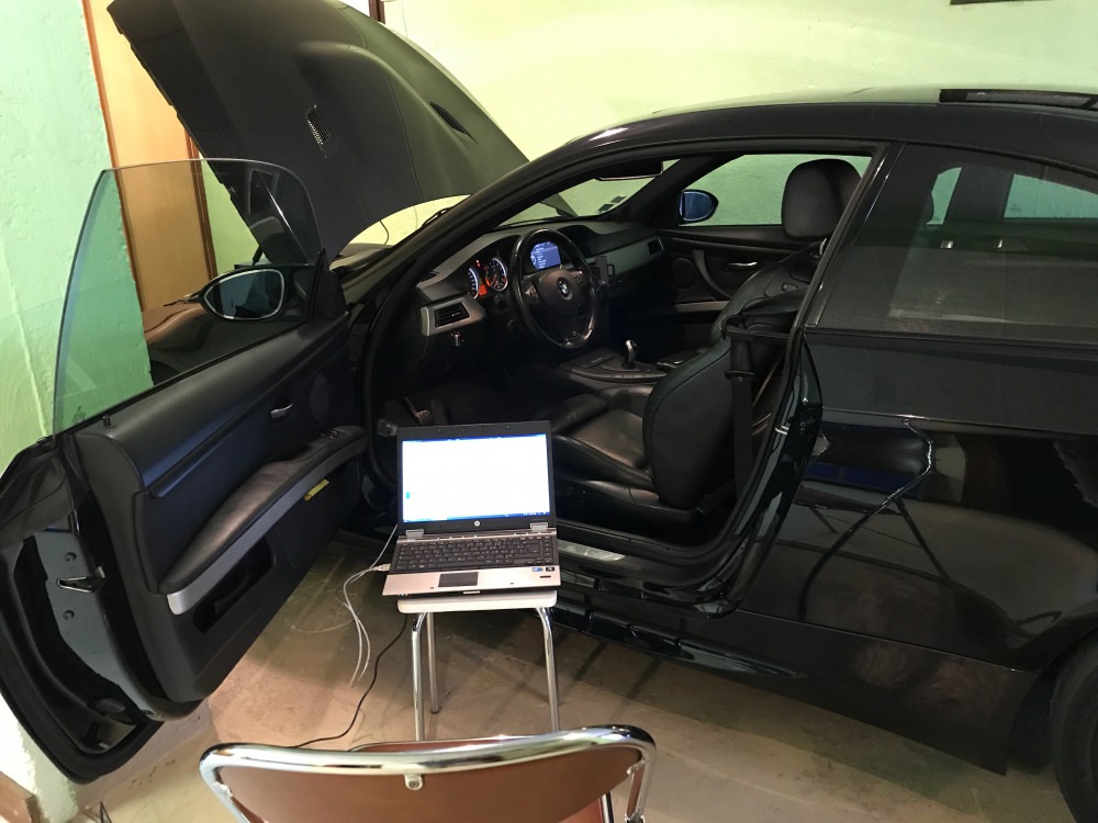

J'avais oublié de faire un retour sur ce poste.
Je me suis donc lancé dans la mise à jour de mon soft de boite.
J'ai mis le dernier soft disponible de la version GTS et tout s'est bien déroulé ?
Bien content !! :-)
