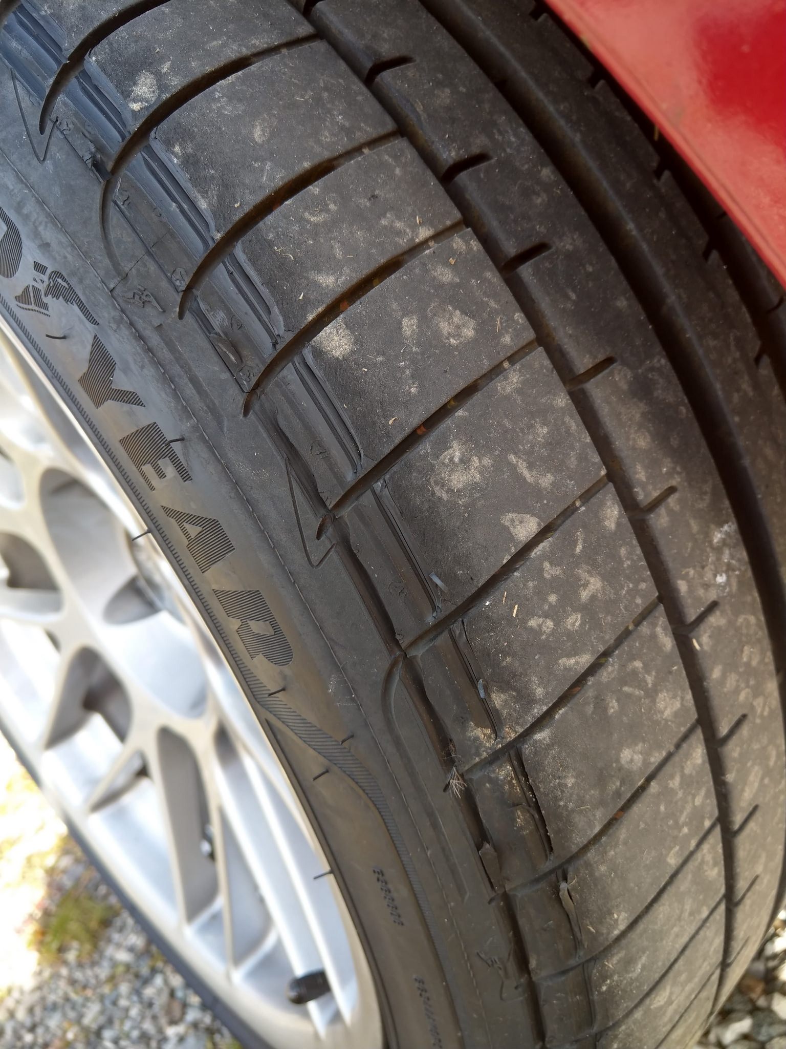

J'ai pas pu en profiter bien longtemps, première arsouille, montée vers le col, succession de virages rapides, gros appui....et crak, un bruit de fou, le pneu ARG touche l'aile 1 fois, puis 2... Je laisse passer tout le monde, je m'arrête sur le côté... et la voila le résultat !
received_2129536003967018.thumb.jpeg.65f03aa947f9d207de8f2ecde7fce877.jpeg20181013_185704.thumb.jpg.68f6cd29b9929c176e1b63bfcc613370.jpg
J'ai donc continué l ascension et la descente du col en mode papi puis j'ai laissé partir les copains, jvoulais pas prendre le risque d'éclater le pneu et devoir rentrer en dépanneuse un samedi soir ! Rentré sans encombres mais pas pu profiter de ma journée ça m'apprendra !

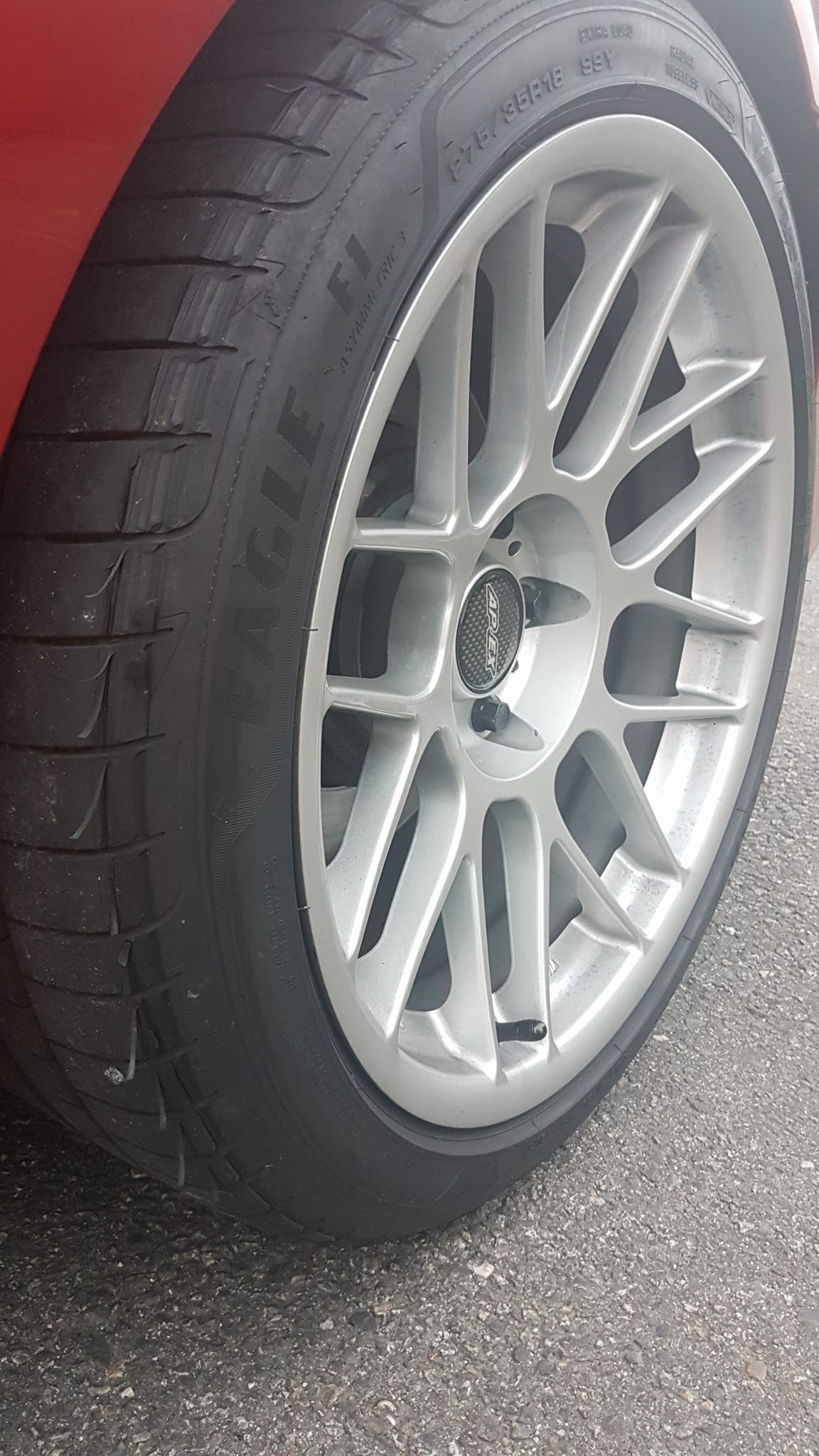

Ce qui est bizarre c'est que ça ne la fait que d'un coté, et que ça n'avait pas frotté auparavant.
Jantes trop larges avec les cales de changement d'alésage de 15mm surement, amortisseurs d'origine (150000 kilomètres et 20 ans) certainement fatigués ???
Je vais donc me séparer mes Apex et je réfléchi à la solution de remplacement de celles ci... et les amortos d'origine vont pas faire long feu non plus, les sensations en conduite sportive sont désagréables.
Ah oui carrément, le pneu a pris cher pour avoir frotté seulement 1 ou 2 fois ?! Refait tes jantes à l’origine avant de te séparer de tes apex, non?
On te l’avait dit... ?
fait demonter les pneus et amene les jantes chez un usineur ... il en à pour 10mn à te les mettre au bon alésage ...
il y a 6 minutes, ACS3 a dit :
Exact, et il peut même surfacer le plan de pose pour obtenir le bon déport si besoin, mais avec le bon alésage et sans les cales ça devrait pas être nécessaire ..
Ouai il a pris cher, j'ai pas frotté à 50 km/h unh ^^
Soit je refais effectivement les jantes d'origine en chrome shadow, soit je mets d'autres jantes avec le bon alésage ;)...

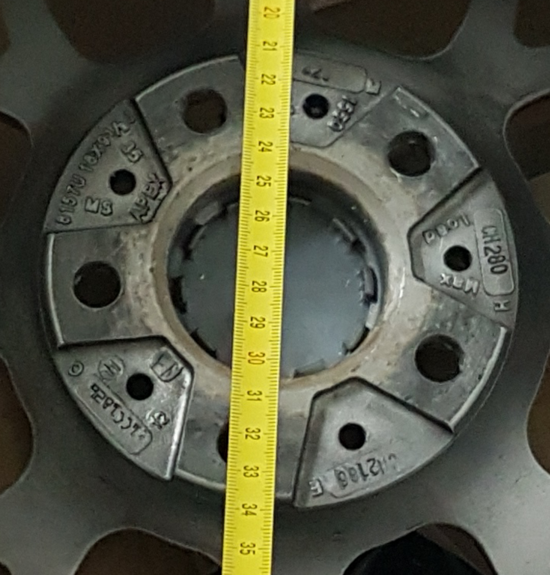

J'y ai pensé à les faire realeser, seul bémol pour moi c'est à la revente des Apex alésage 74mm (même si après tu peux mettre une bague pour montage sur du 72mm type E46) j'ai peur que ce soit invendable, et si je fais realeser j'ai peur que les centres de roue ne tiennent plus

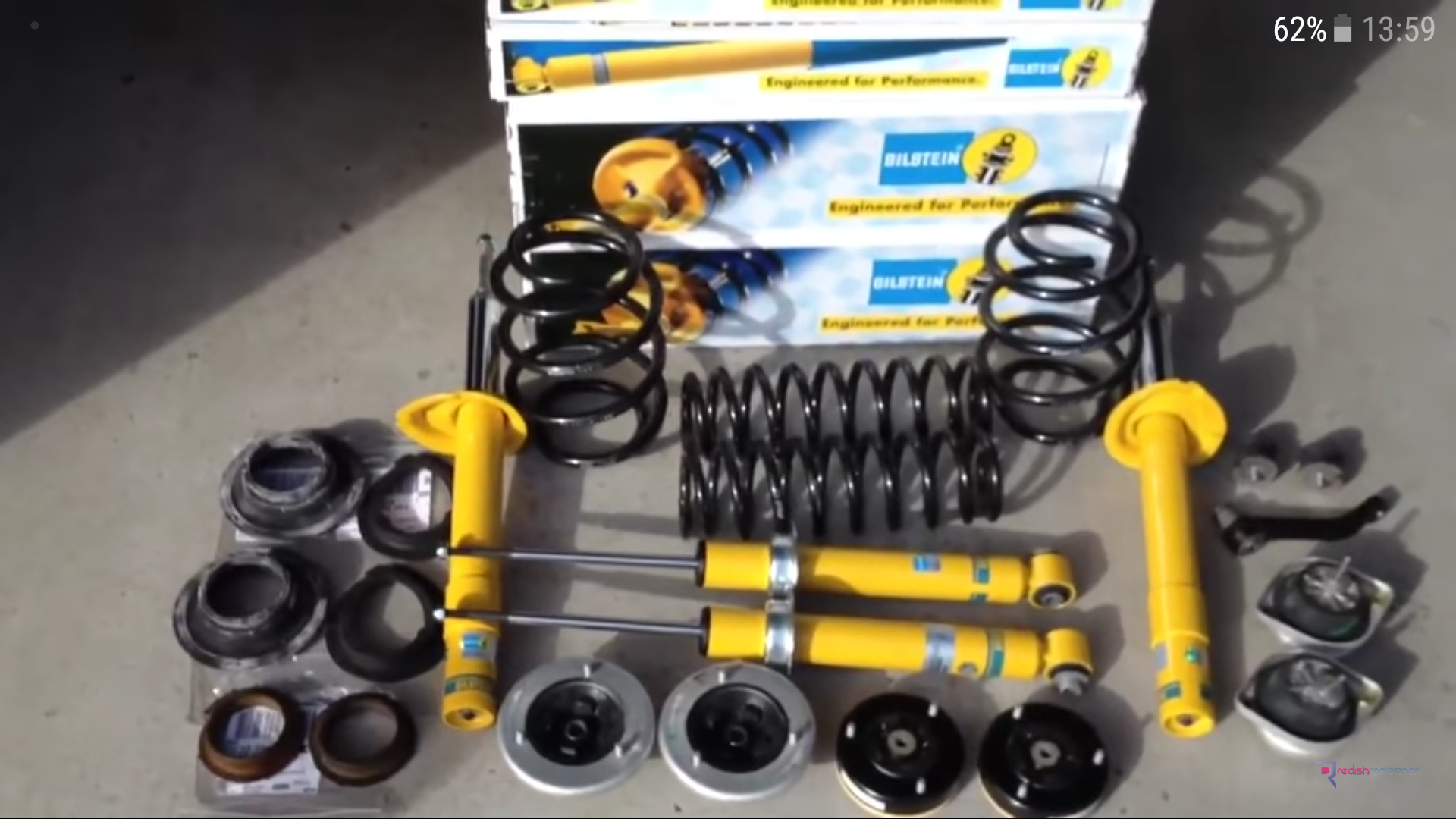

Bon j'ai besoin de vos avis les proprios de E39, je vais certainement remplacer mes vieilles suspensions d'origine, a 150000 et 20 ans bientôt c'est des pompes a vélo, en conduite sportive c'est limite dangereux, apres avoir fouiné sur le forum il y a de bons retours sur les Bilstein B8 ou les B14 en combiné filetés.
B8 + ressorts Eibach, bon compromis ? Je souhaite rabaisser legerement l'auto pour le look et un amortissement plus ferme sans perdre trop en confort.
