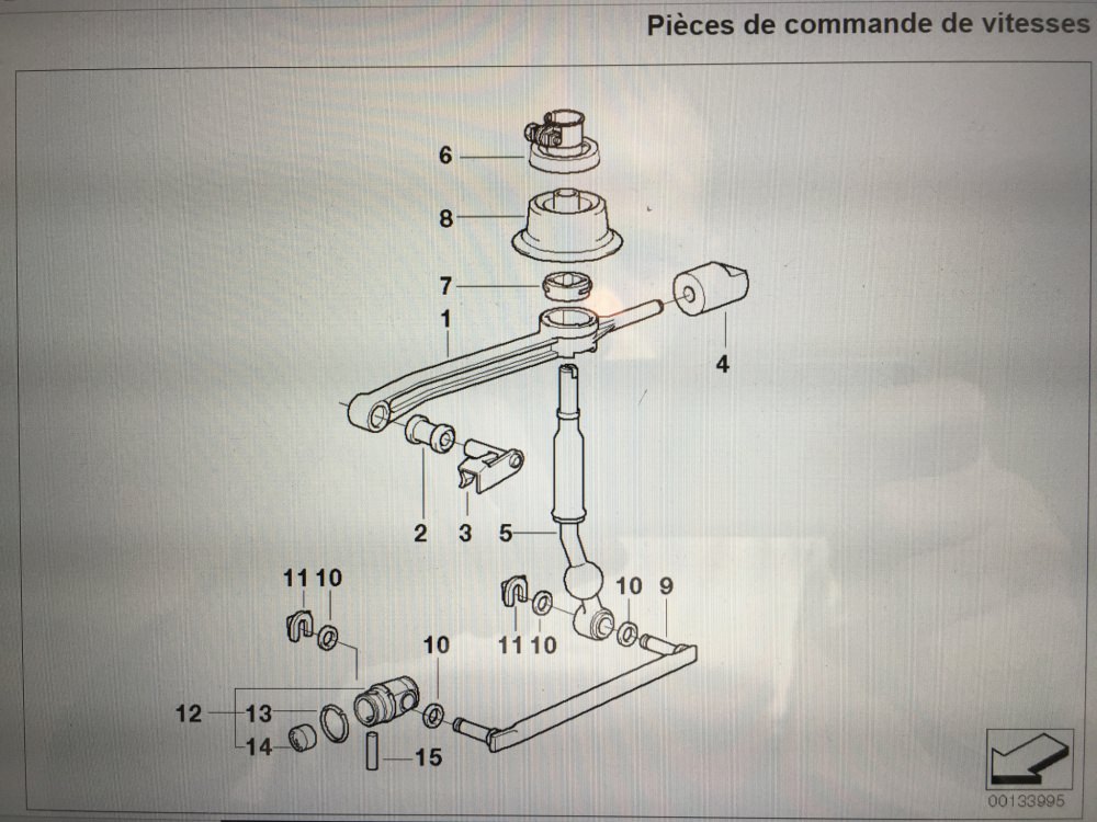

Sans démonter la ligne sur E46, j'en ai pour 3 heures vu que c'est bien galère de démonter et remonter le clip qui maintient le levier.
il y a 24 minutes, -JM- a dit :
Ah tant que ça, je vais galérer alors ?. Et c’est sans remplacer les 4 petites rondelles plastiques jaunes?
il y a une heure, Séb63 a dit :
Quelles rondelles ?
il y a une heure, -JM- a dit :
Quelles rondelles ?
Les 4 numéro 10.
Les deux du levier sont impossibles à mettre avec le levier M-performance (aka 330D), la pièce prévoit une largeur plus grande pour s'en passer. J'ai eu des doutes à ce sujet, et j'avais demandé à Marchal Sport de contrôler ce que j'avais fait. Ils m'ont confirmé qu'on ne pouvait pas installer ces bagues avec le levier M-performance.
Celles au bout de la tringle, je n'y ai pas touché. Je ne sais si c'est accessible facilement sans démontage. Celles que j'ai retiré au niveau du levier était en parfait état. Donc, aucun intérêt de changer les autres qui devaient être dans le même état. Mais je n'ai que 74000km.
Modifié par -JM-
Il y a 2 heures, -JM- a dit :
Merci JM pour ces précisions, et bien j'aurais perdu 5-6€, si je peux pas du tout les monter. Oui sur la mienne, elles ne sont peut-être plus toute neuve. Tu as aucun jeu latéral au point mort sur la tienne ?
Le 09/11/2018 à 17:25, Séb63 a dit :
Sur quel axe ? Je suppose avant arrière de la voiture. Si oui, je ne crois pas. Je viens juste de l'utiliser et je n'ai rien remarqué.

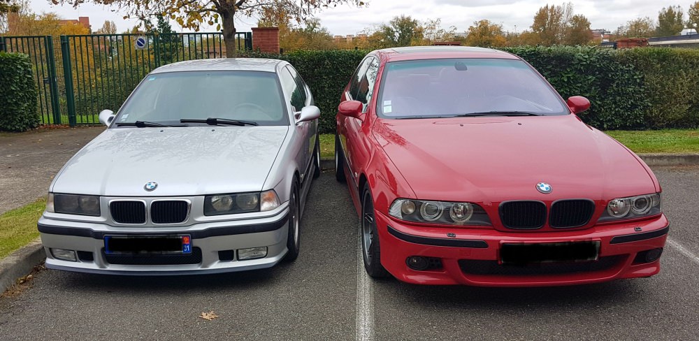

J'ai rencontré un nouveau membre du forum fraîchement proprietaire de cette belle M3 E46 Silbergrau, @Pti_kiwi, vraiment sympa et passionné :)

Petit moment sympa oui, cool d'avoir fait ta connaissance ! Passionné et connaisseur qui plus est ^^
