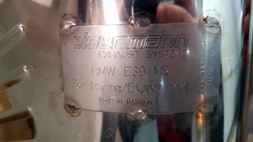

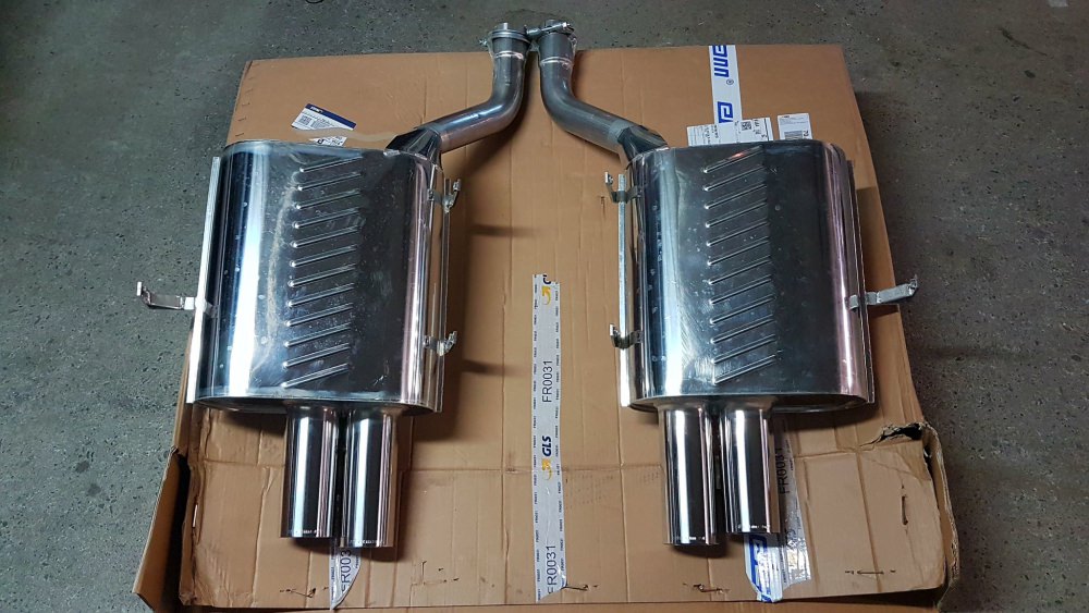

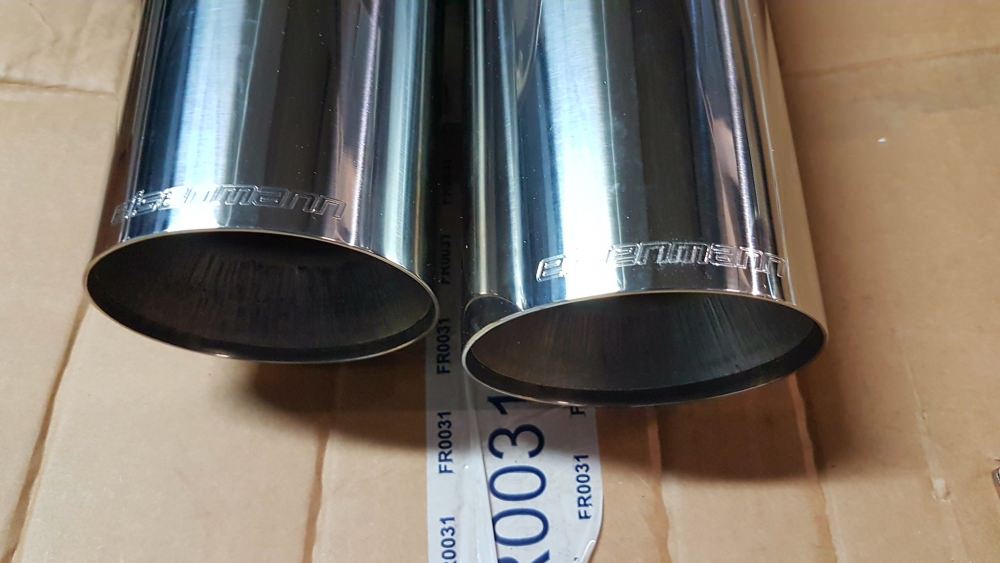

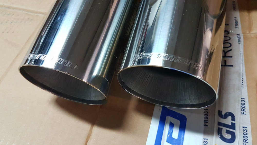

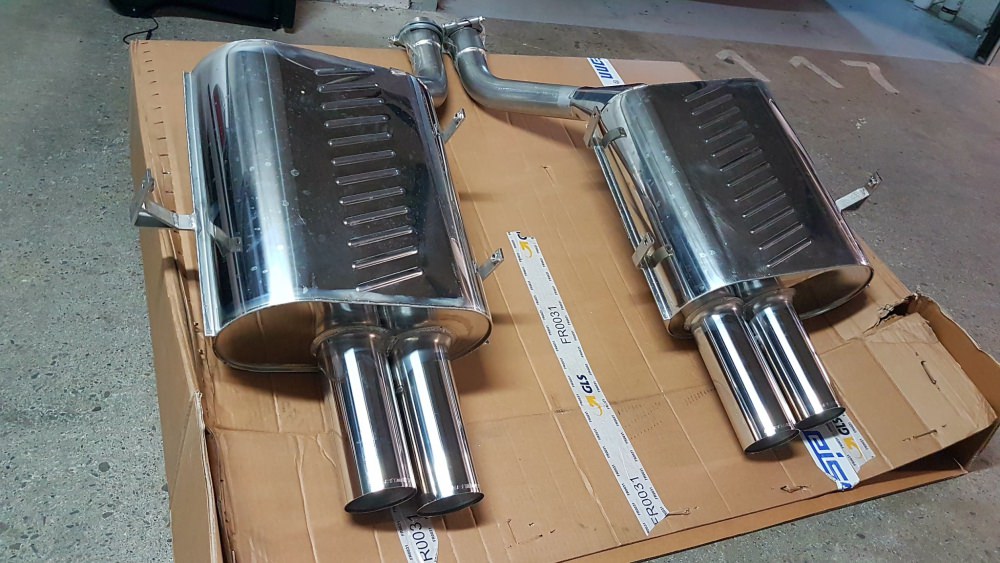

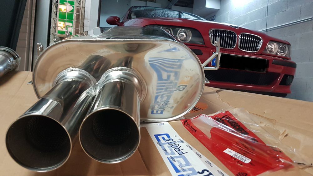

Petite réception d'un colis qui réveille tes voisins :nickel4:
20181226_104817.thumb.jpg.cd84bc702d2d1de674bc9f28464410e2.jpg20181226_112542.thumb.jpg.b3f851b83044931e86691f2d0e45096d.jpg20181226_112529.thumb.jpg.eab6d550a3cc812217d338bf18dd21a6.jpg20181226_112624.thumb.jpg.02119d7f6ac149edcd8efd0acb5c0501.jpg20181226_112514.thumb.jpg.a8ddbe489cf990d81be6c856311f1144.jpg20181226_112603.thumb.jpg.c1624e1a9dbacb4dd9acd41a52d90702.jpg20181226_114323.thumb.jpg.fd7c0f1a71b8fa430f1d4130a40f0d9b.jpg
La qualité de fabrication est vraiment top, les soudures vraiment belles, rien a redire Eisenmann c'est vraiment de la bonne came... Les sorties en 83mm sont juste magnifiques !
Maintenant hâte de monter tout ça voir comme ça chante :mrgreen:

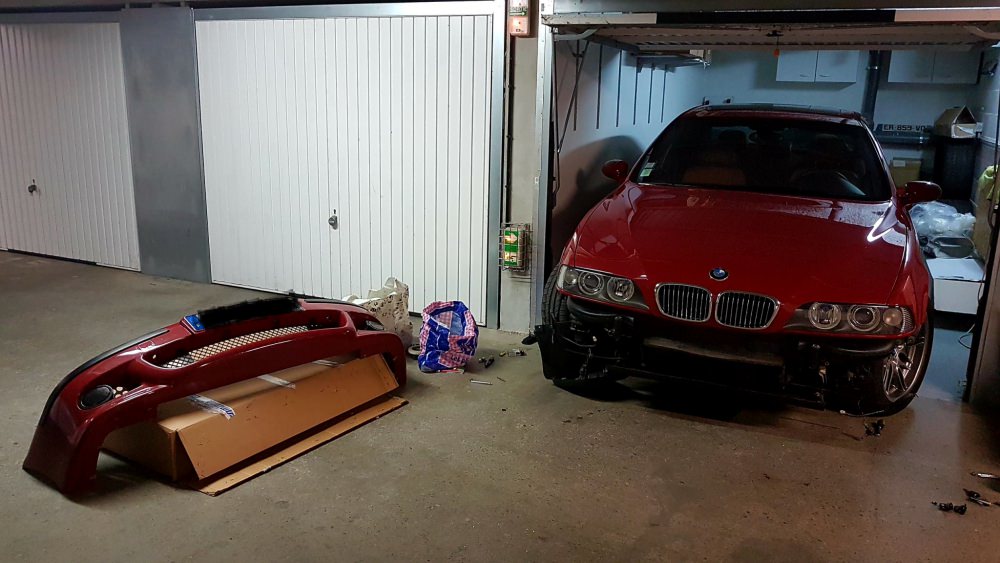

Aujourd'hui j'ai commencé le chantier ... :perenoel:
J'ai galéré à remonter le pare choc tout seul, merci a @dump pour ces conseils ?
Suite demain !

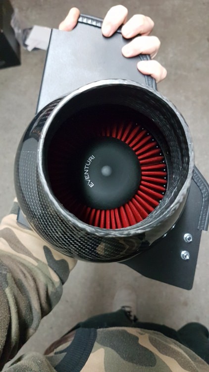

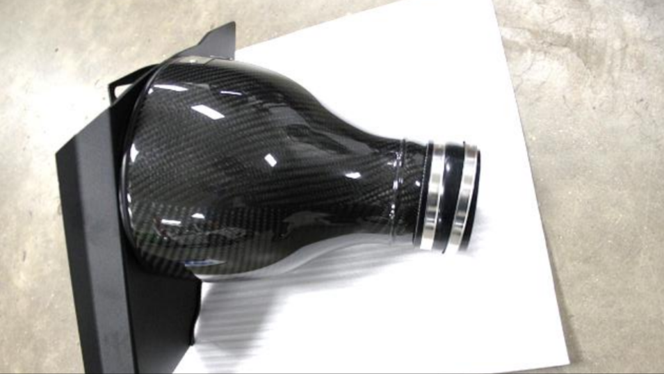

Bon voilà c'est monté... Quelle belle pièce !
20181228_101117.thumb.jpg.f1d064957da154aaa30c7a28ff5898cf.jpg20181228_101127.thumb.jpg.53cc41181135aac107846feecc13fc36.jpg20181228_101135.thumb.jpg.82a04056288314eec09e6afa055481f6.jpg

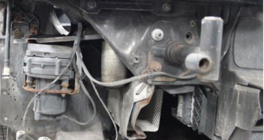

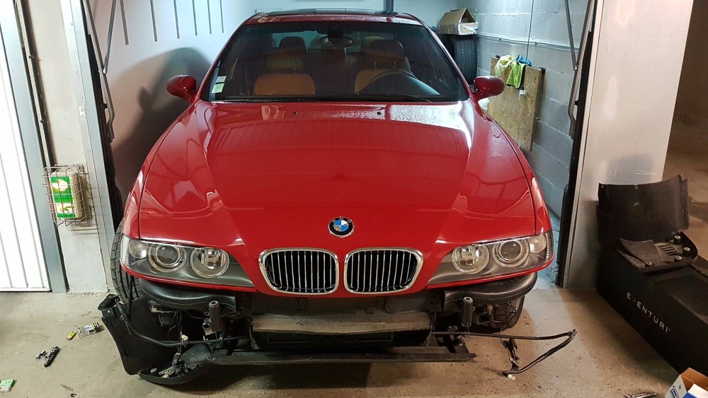

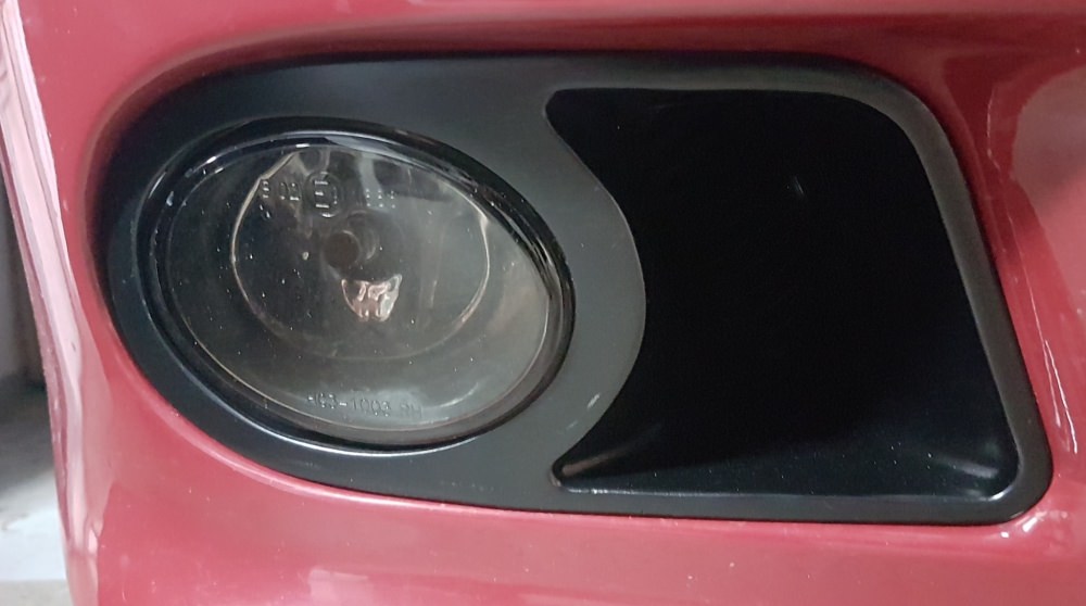

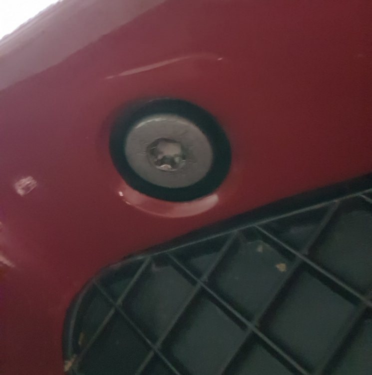

On commence par démonter le pare choc avant, les 3 vis au niveau des passages de roue, puis les 4 sous le pare choc, de chaque côté, enfin les deux grosses vis Torx, une de chaque côté en dessous de la plaque d'immatriculation
20181227_093935.thumb.jpg.9053e183053d0dd6324dbac3718329b3.jpg20181228_132244.thumb.jpg.1bc7b23c1516f8dcec835d44ca2c422b.jpg
On déconnecte les anti brouillard et les buses de lave phare, on tire doucement le PC vers l'avant, Et hop, déposé

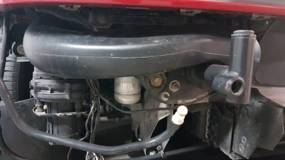

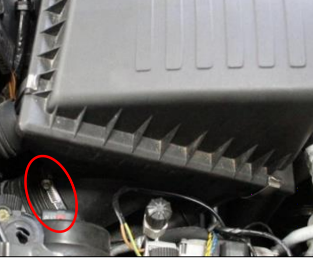

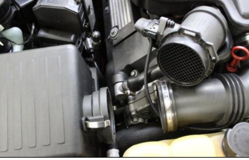

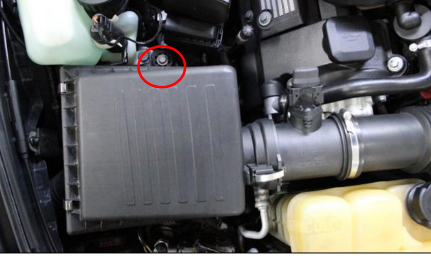

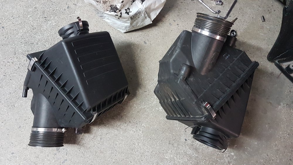

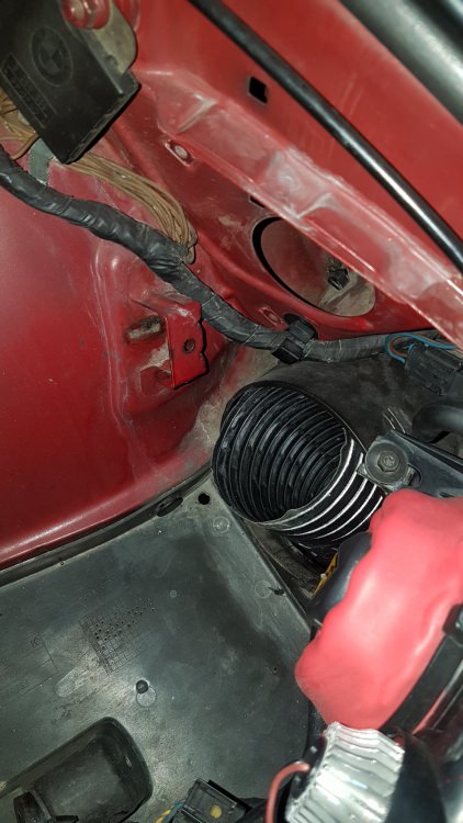

On peut commencer à enlever les boîtes à air d'origine, simple, une vis et un collier a retirer, on retire les debitmetre pour faire de la place
20181228_094032.png.f1c4df380b48ab194ba5827b3b441c38.png20181228_094104.png.7a3e54cb08f69ef1e3b0467480d8bc05.png20181228_094205.png.1fa4423a6018cf1ce8a17e6857757bcd.png20181227_192835.thumb.jpg.592045fad56edbdc505452db8d0e95c5.jpg
Boîtes a air OEM déposées

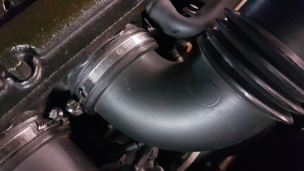

Ensuite on enlève les conduites d'air OEM

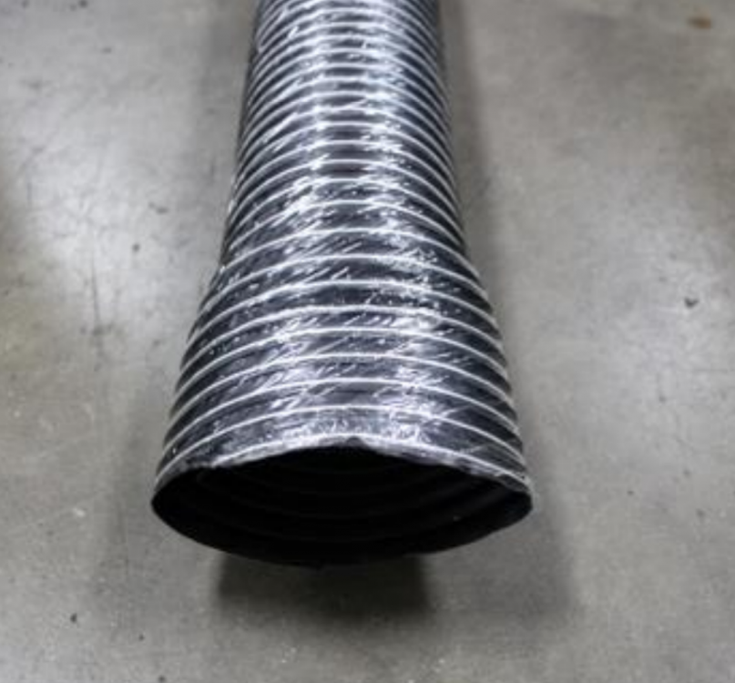

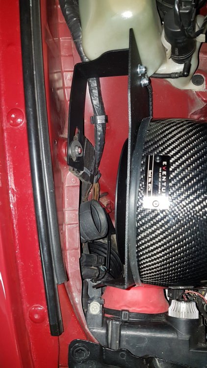

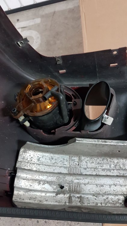

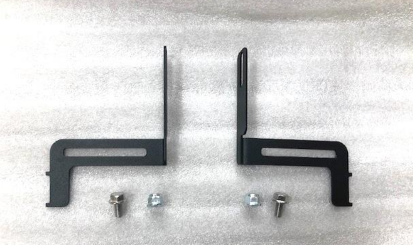

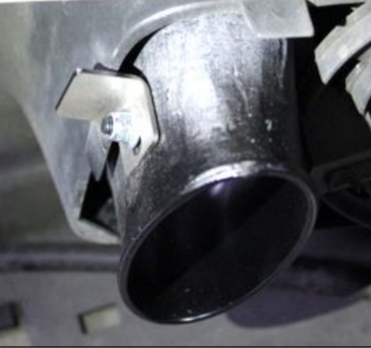

On s'attaque maintenant au pare choc, on met en place les supports de Boa Eventuri côté intérieur du pare choc, bien pensés les supports anti brouillard
20181228_093201.png.d495bcc67004f03cf3624b30a1a0bdc9.png20181227_112056.thumb.jpg.93a133e5af773df424adee036a069bfe.jpg20181228_130636.thumb.jpg.41d67b6373220e6ad37ebe6ab8a443d4.jpg

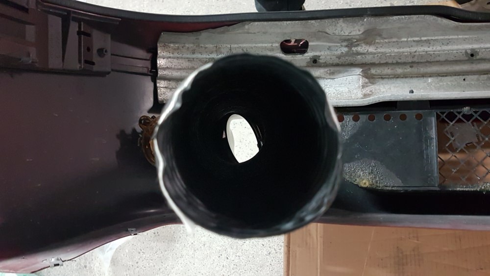

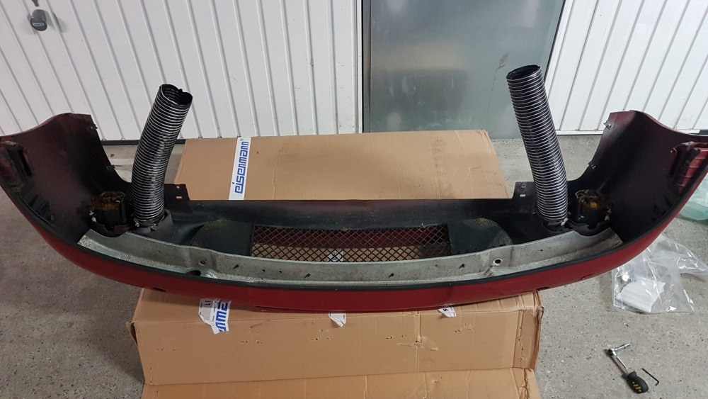

On vient fixer les boa semi rigides sur ces supports avec des colliers
20181228_093105.thumb.png.f6864db5a6d3253f8ea2de3629e088c1.png20181227_112623.thumb.jpg.b480cf6d771668d01c01c1e47d970187.jpg20181227_112629.thumb.jpg.fabfa359ffaa9b2052d63af842fd5c51.jpg
Remontage du pare choc avant, on oriente le boa proprement afin qu'il guide bien l'air frais jusqu'a la boite a air
20181227_193116.thumb.jpg.8edb3b8b526e54a7aa1ad1b88fcaea84.jpg20181227_170747.thumb.jpg.6eea5c4ce84fafdb121499d398374e6f.jpg

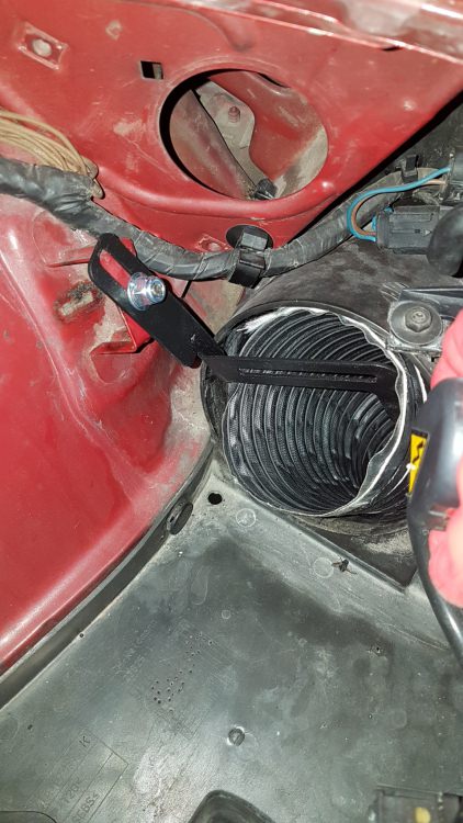

Pour que le boa ne bouge pas, on met en place ce support qui vient le maintenir en place
20181228_093718.png.f9192878d71f80f6c2bad42f536065aa.png20181227_175451.thumb.jpg.b0c339f329dd7335287f36a54bc6e225.jpg

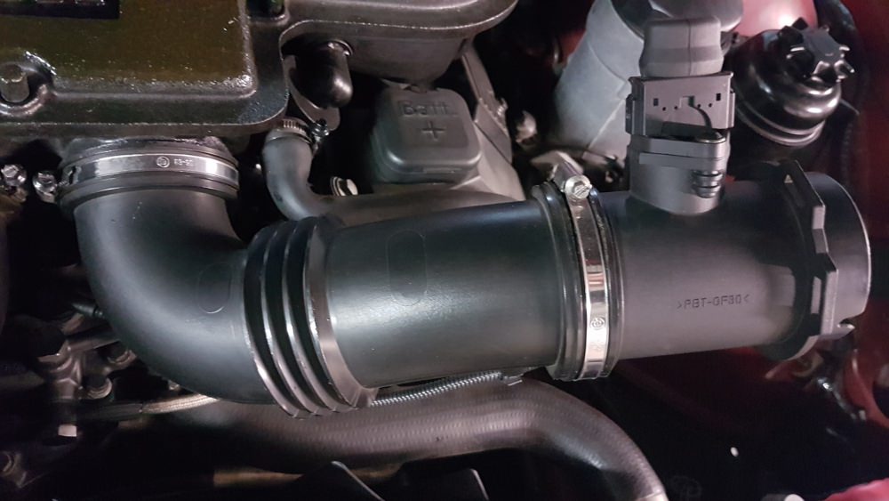

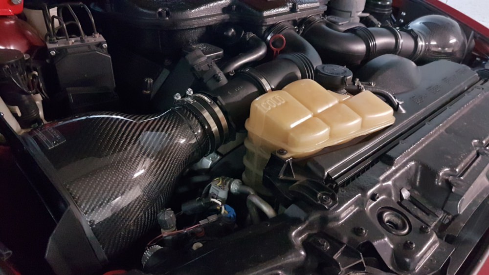

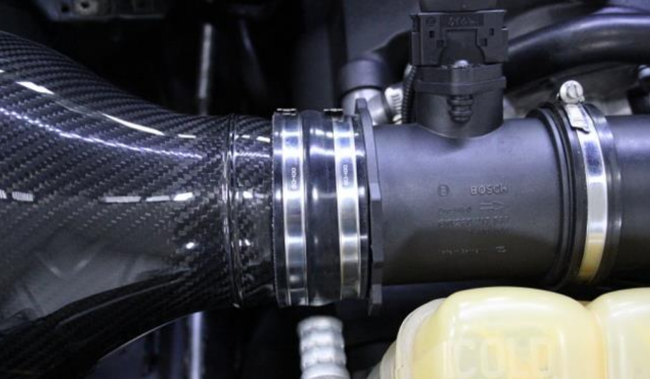

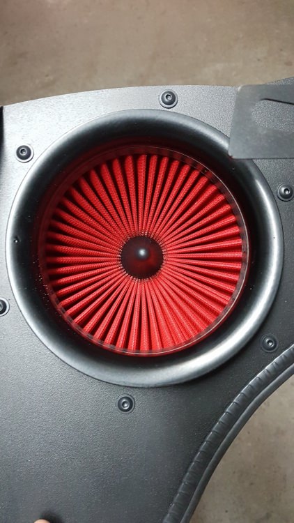

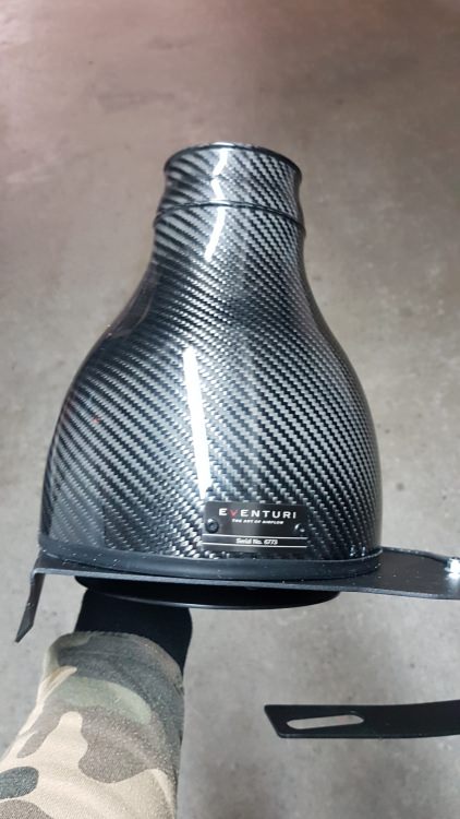

On peux maintenant attaquer le montage des boîtes à air, on commence par insérer le tube silicone et les deux colliers qui vient faire la jonction entre la boîte a air et le debitmetre
On desserre le collier qui relie l'admission au plenum puis on remonte le debitmetre 20181228_101720.thumb.jpg.9e012f684a84ea0f3d911c915561ec63.jpg20181228_101717.thumb.jpg.55ab1e202a49c8e93a48b26243bef8a8.jpg
On enfile le debitmetre dans la boite a air et on serre les colliers
On vient fixer la boite a air ici

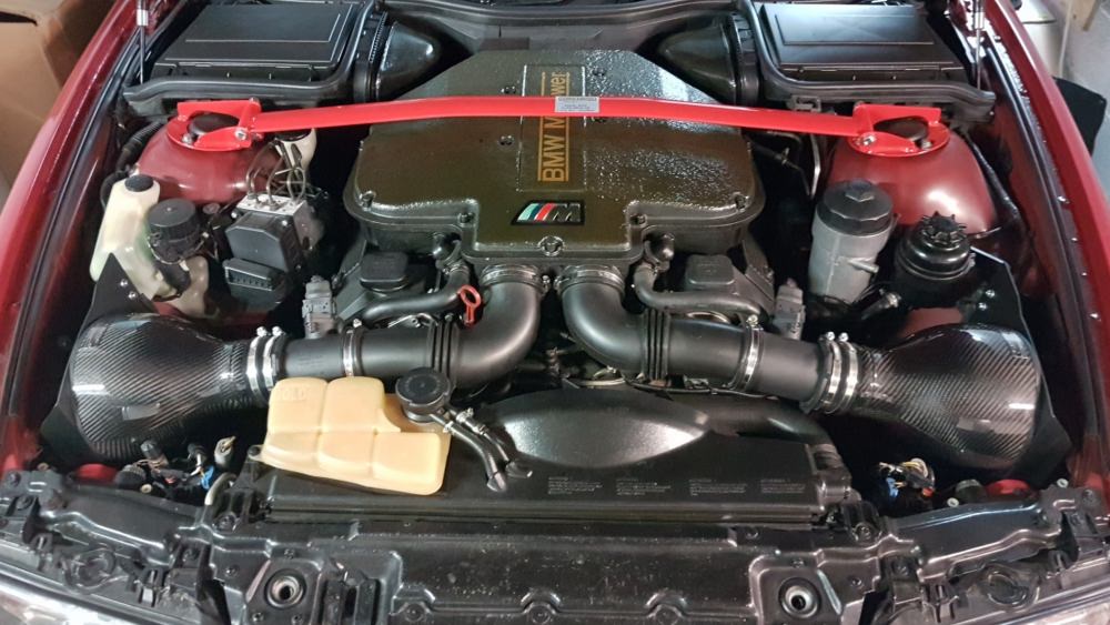

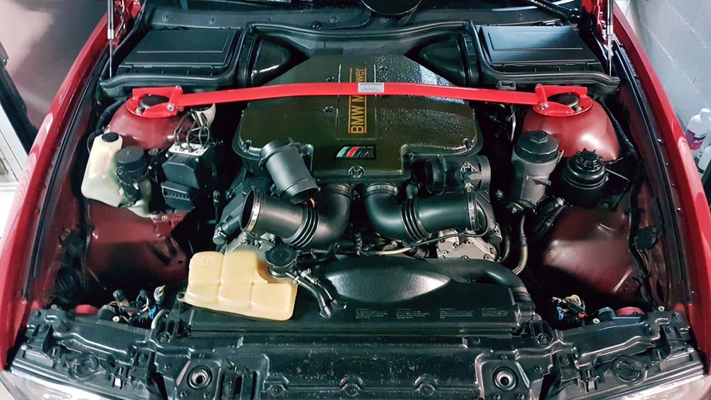

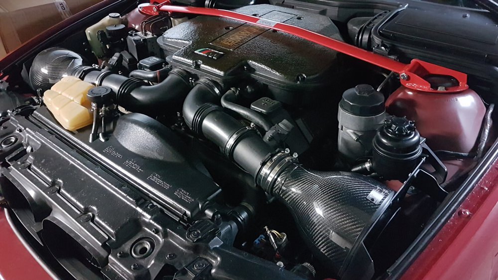

On fait la même chose de l'autre côté et voila c'est monté ! Je n'ai pas encore été rouler mais fait chauffer le moteur a l'arrêt puis mis quelques coups de gazs... le son est magique ?
20181228_124513.thumb.jpg.ec55ed48491a70efd54c77c4fa60911d.jpg20181228_124453.thumb.jpg.77b74fffe1f7425a324f9846c9cf8fcf.jpg20181228_130503.thumb.jpg.aab5f5805e720ffb2fd3e0f3ee5b6998.jpg20181228_102745.thumb.jpg.4f77dbe9d59a7eb20eb336a83f44cf6d.jpg
Petite vidéo du premier essai a l'arrêt ?

Clap clap clap ??
Ça donne envie ?
Bravo c’est magnifique !!!
Rhoo c’est beau ca ! Quelle belle finition ces Eventury ! Ca me donne envie pour la mienne ?
