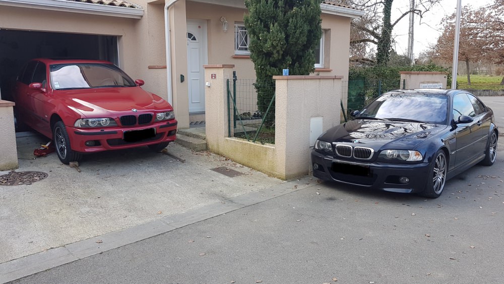

Hier après midi on s'est attaqué au montage de la ligne d'échappement... rendez-vous chez un pote propriétaire d'une belle M3 E46 carbonschwartz.

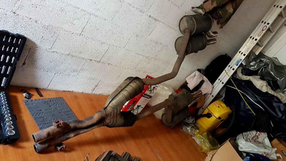

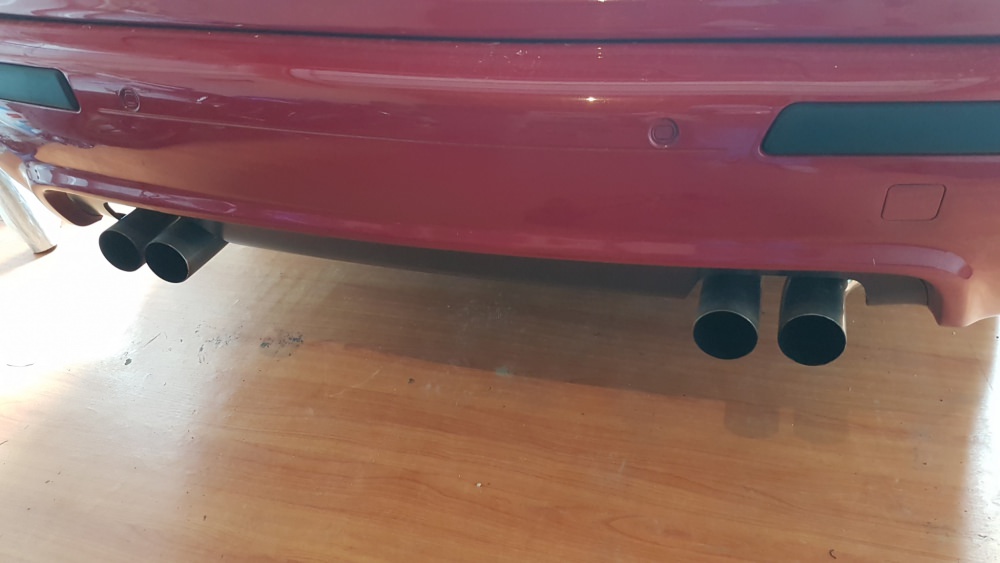

Avant... Les petites sorties diamètre 70mm des silencieux d'origine

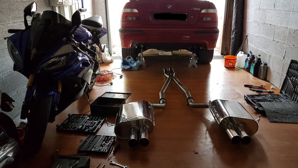

C'est parti pour la découpe et le démontage !

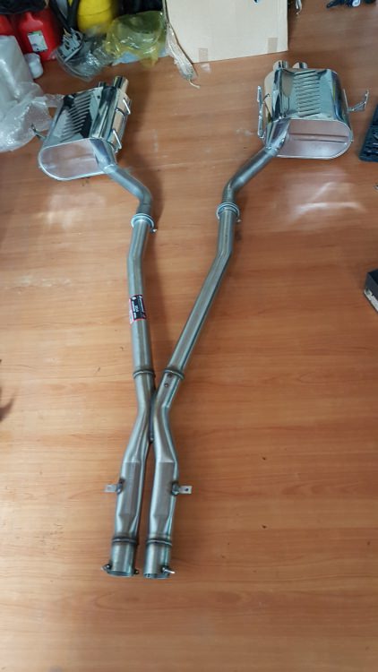

De la belle pièce, X Pipe Supersprint et silencieux Eisenmann Race

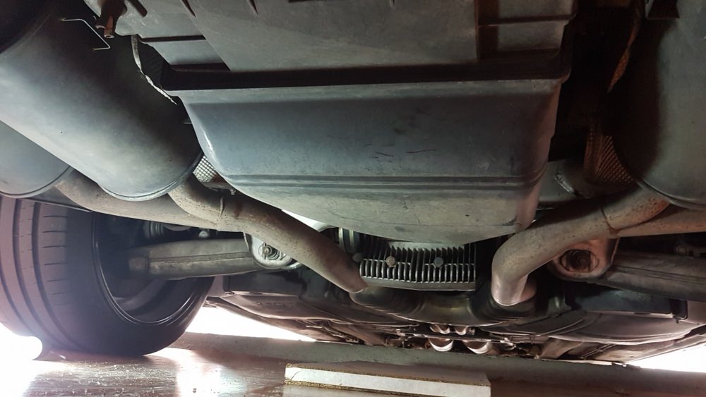

La ligne d'origine démontée (qui pèse un ane mort ?)

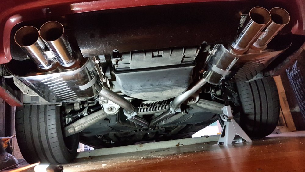

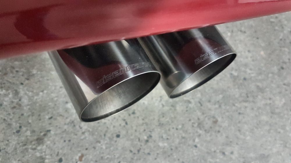

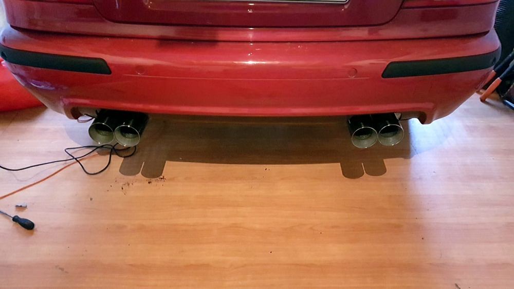

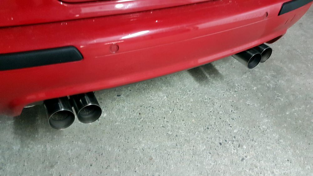

Et hop c'est monté ! Ajustement parfait, les sorties sont magnifiques, 4x83mm ça transforme le cul du Panzer ! ?

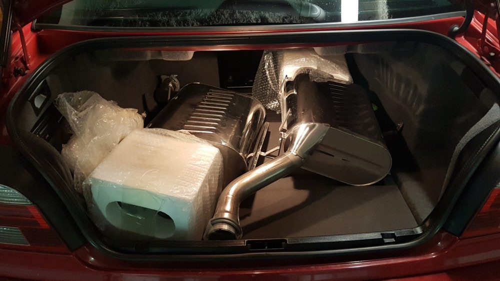

Retour à la maison avec les silencieux OEM dans le coffre
Le son est parfait, le V8 s'exprime enfin comme une M/// doit s'exprimer, diabolique ! Fenêtres fermées (double vitrage) on entend tout de même la différence mais c'est tout à fait supportable. Par contre fenêtres ouvertes & dans les tours la sonorité est fabuleuse ! ?
