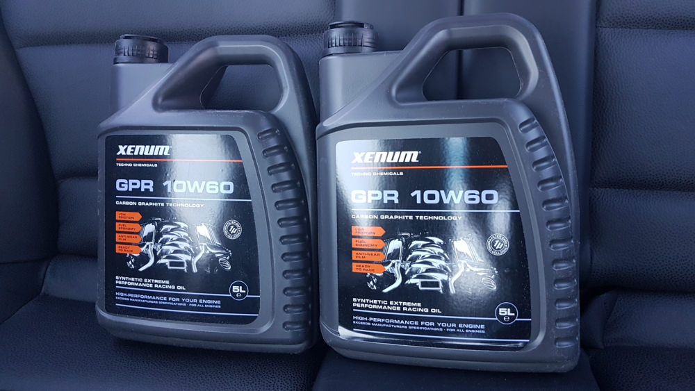

En attendant hier j'ai reçu l'huile pour la prochaine vidange. Elle est pas donnée, 220€ les 10L, mais selon une connaissance qui possède aussi une E39 phase 1 (avec 350000 kilomètres !! ?), le S62 ne bouffe pas cette huile, la conso essence est légèrement en baisse et le moteur a un meilleur rendement, tourne plus rond, ect..
Ce sera mieux surement que la Castrol...

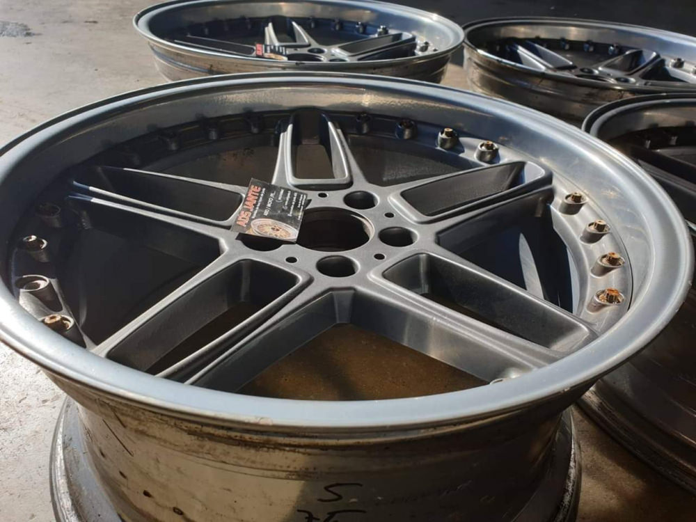

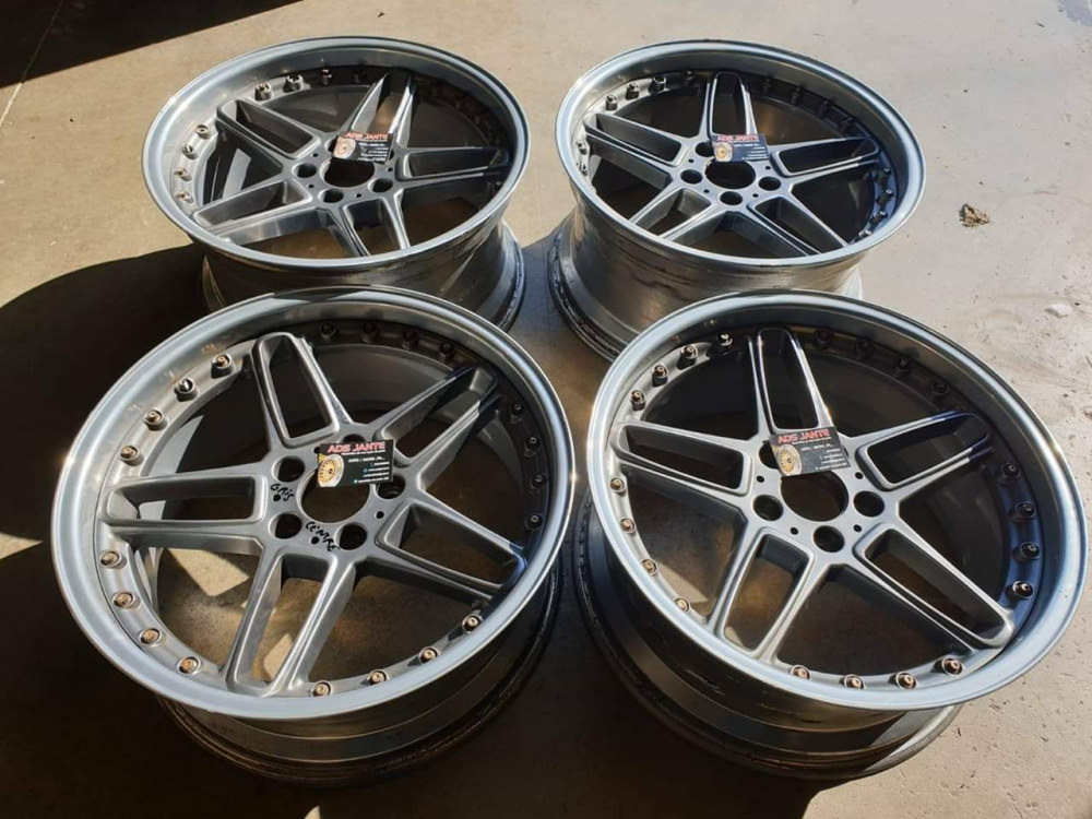

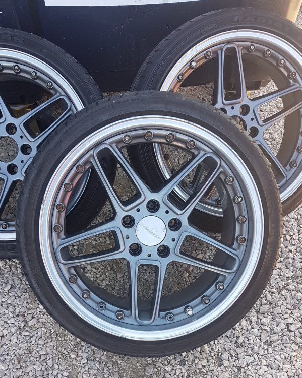

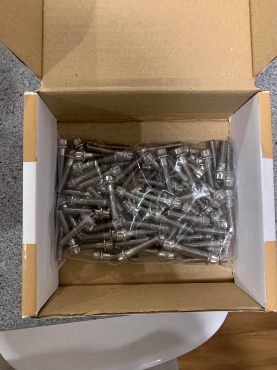

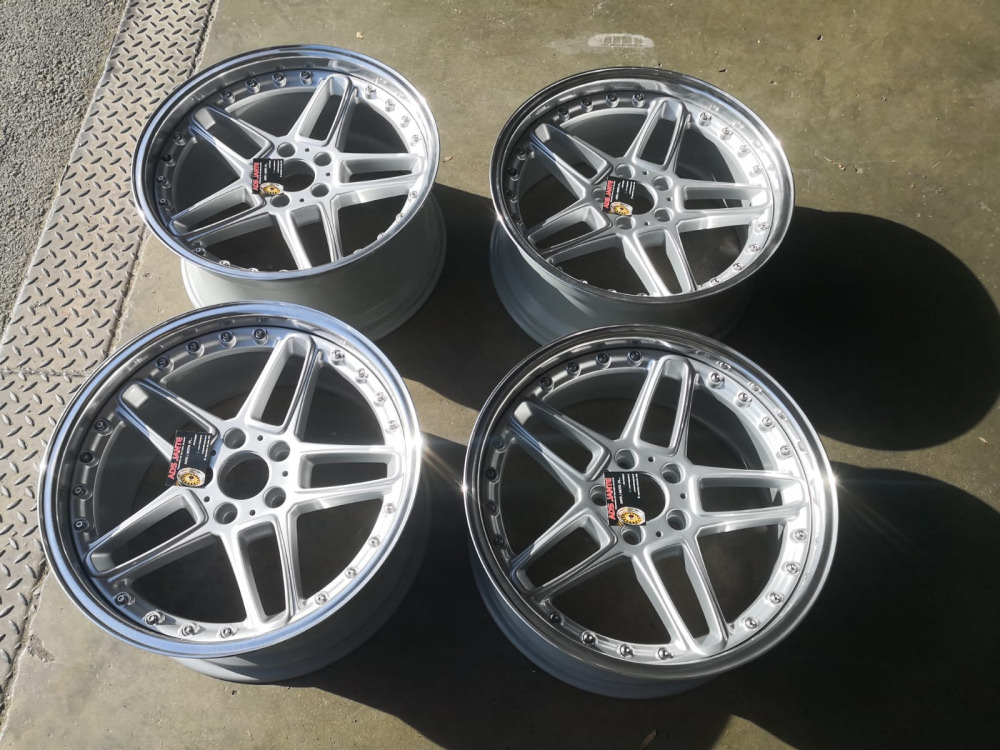

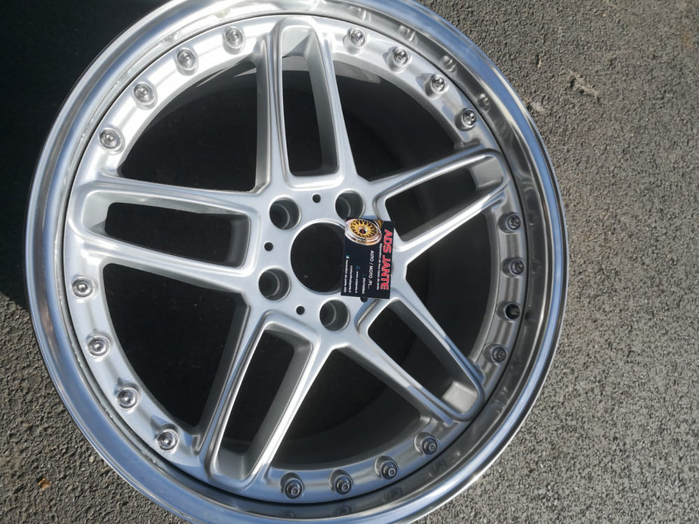

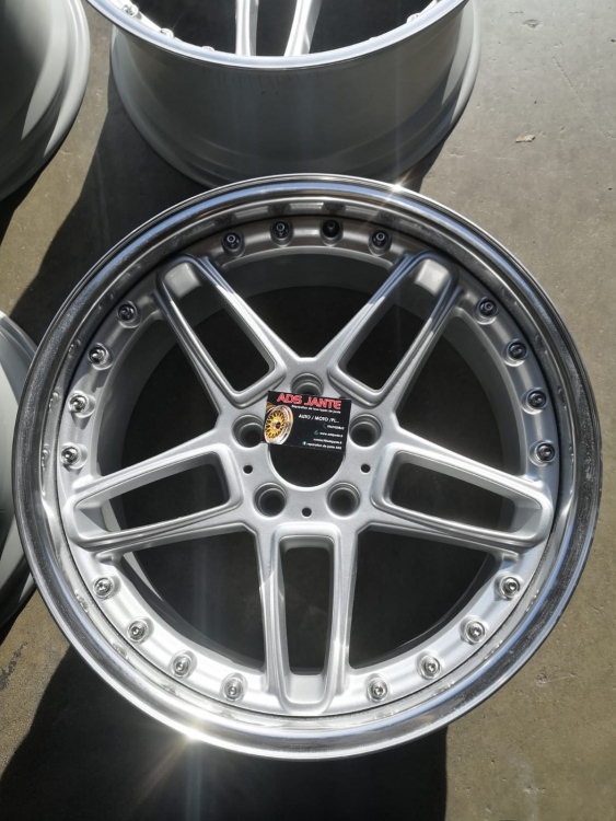

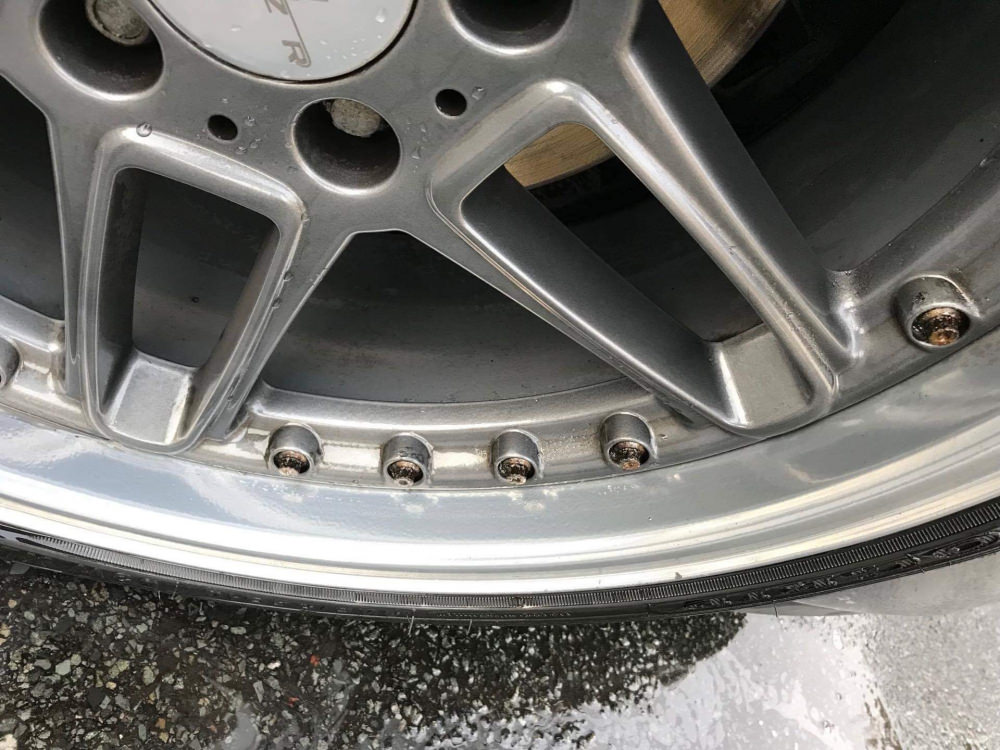

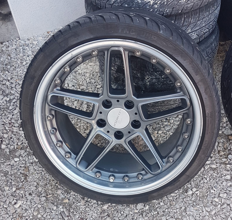

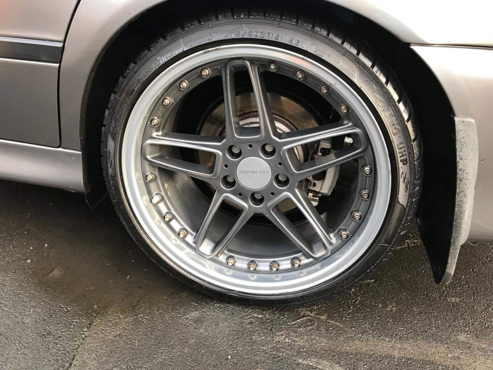

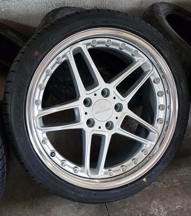

Voici les nouvelles roulettes du Panzer, AC Schnitzer Type 3 Racing.
Les jantes d'origine style 65 sont super, mais le 18 pouces est a mon gout trop petit pour le gabarit de la E39.

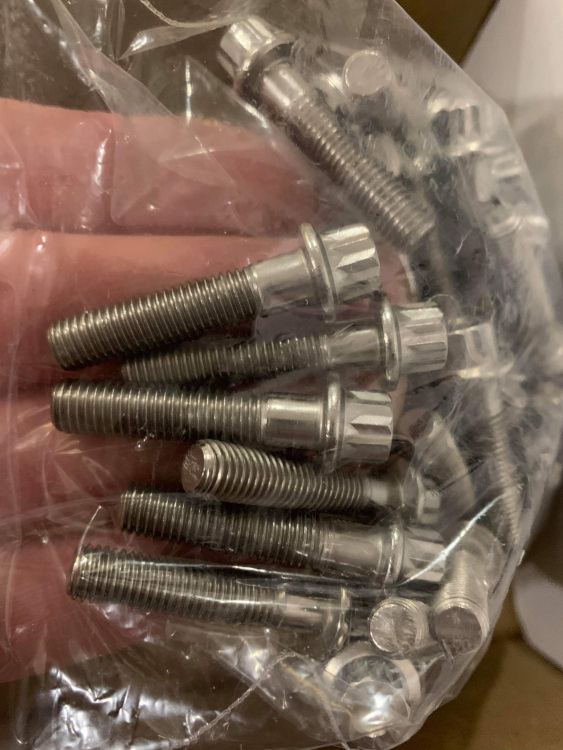

J'ai donc craqué ^^, je les ai achetées a un anglais... Ce sont des originales, fabriquées par Ronal a l'époque pour la ACS5 E39. Monte idéale pour la M5, 8,5x19 ET15 a l'avant et 9,5x19 ET21,5 a l'arrière.
Elles sont parties au Portugal pour refection, remplacement de toute la visserie et changement de couleur des leur achat ?
Au programme :
- sablage acide sablage
- vérification voilage.
- démontage des jantes en deux parties
- appret epoxy
- peinture epoxy parti centrale
- polychrome sur la flasque extérieur
- assemblage des deux parties
- vernis epoxy sur l'ensemble
Je voulais les monter aujourd'hui mais j'ai oublié les bagues de centrage a la maison :paf: et sur une des jantes arrière, une valve a été mal vissée / joint pas étanche donc le pneu ne tient pas la pression. Cette jante va etre démontée et le problème résolu rapidement j'espère !
Avant ?

Après ??
received_539324356562186.thumb.jpeg.fadf85fece9388e57b7fd9e01bbd224c.jpegreceived_545273112631672.thumb.jpeg.357bca4e2a2e75a6dd6f4bf9a147e10b.jpegIMG-20190305-WA0001.thumb.jpg.68e7cecdf48d6cdd7cf8f4e203936330.jpgIMG-20190305-WA0007.thumb.jpg.085c5477998d7df7b15502aada3fcc6b.jpgIMG-20190305-WA0006.thumb.jpg.58b62e40335d19b9c75e7dc4ddcfaece.jpg

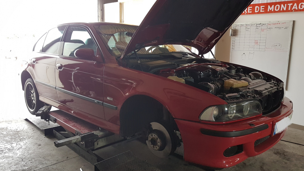

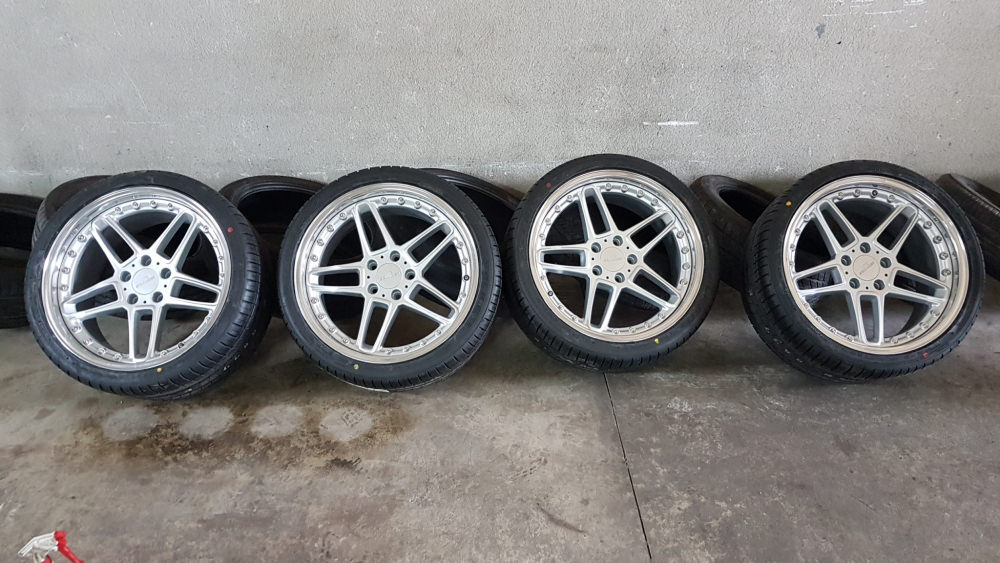

Montage de 4 pneus neufs Falken Azenis FK510
20190308_154250.thumb.jpg.1e7054701adf666202efca5921501fe9.jpg20190308_212347.thumb.jpg.4c27d2434f1f4a1375e08925a3594209.jpg
Petit teaser... :shock:
20190308_212437.thumb.jpg.f57ef167c76906bcc3e80b0cc89a35e8.jpg20190308_212541.thumb.jpg.659d8c2c36fefcee6f4d962d4ed0e930.jpg
Modifié par Stussy31
Magnifique ces jantes,et pour les pneus j'ai monté les même et je les trouvent tres bons apres c'est pas du michelin mais si tu fais pas de circuit ca va tres bien.
belles jantes, ça devrait lui aller comme un gant,
j'ose même pas te demander le prix d'une telle rareté, elle semblaient montées sur une banale E39 avec des pneus chinois, elles reviennent de loin du coup ?
il y a 14 minutes, alex670 a dit :
Contrairement à ce que tu peux penser, ce sont les AC-SCHNITZER les moins chères qui existent, enfin je te parles de çà il y a 4-5 ans mais je penses pas qu'elles dépassent les 1 000 €.
oh des type 3,je l'avais senti lol
? ça lui va vraiment bien
Très bon choix j'aime bien ces jantes et je pense qu'elles lui iront comme un gant.
Bravo pour la remise à niveau qui est faite avec goût ?
Il y a 23 heures, CORT45 a dit :
Merci ! Pour les pneus oui les Falken sont très biens, d'après le maitre @Nakamiki qui me les a conseillés, le rapport qualité / prix est au top !

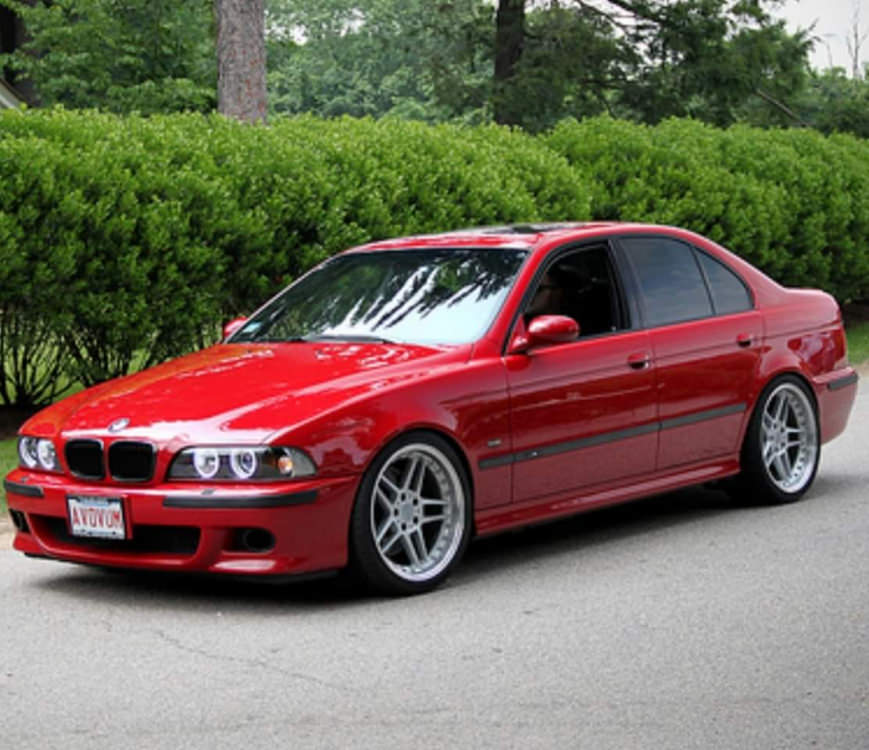

Ça devrait donner ça
Ça va claquer ...

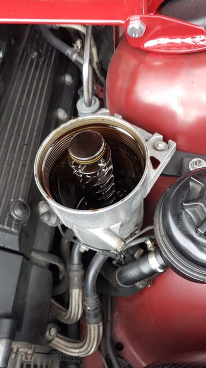

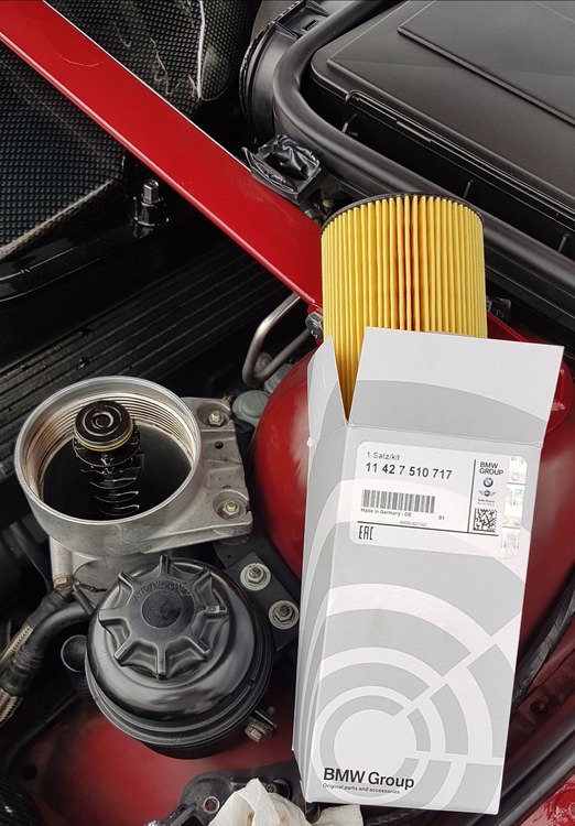

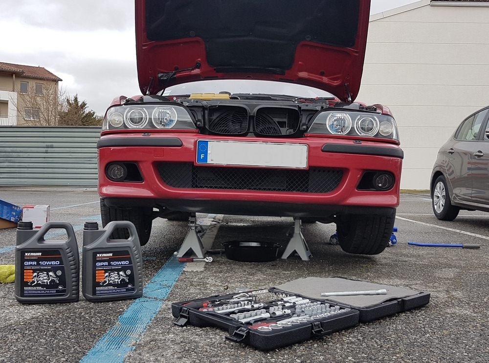

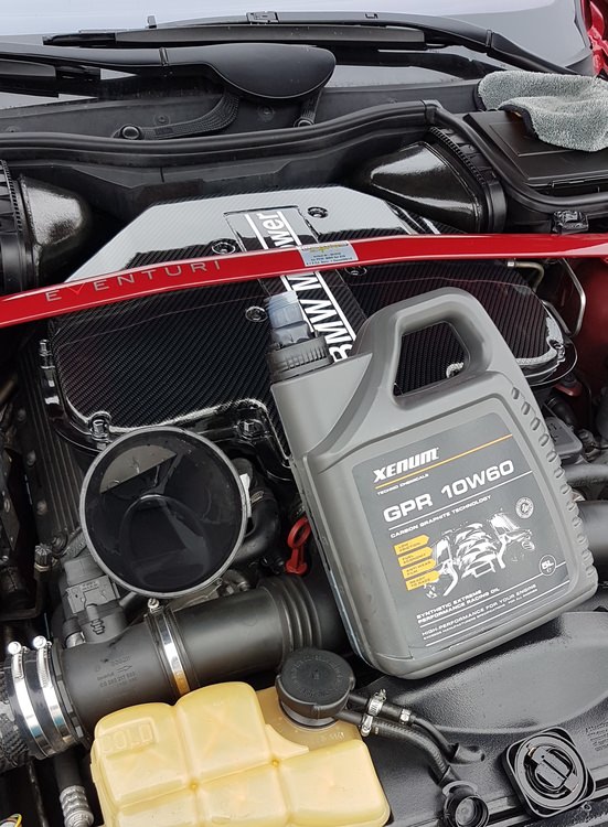

Today vidange du panzer, l'huile avait un peu moins de deux ans et seulement 7000 kilomètres, mais vu la conso avec la Castrol, ça lui fera pas de mal !!
A première vue satisfait de cette huile haut de gamme, je vous ferai un retour après quelques milliers de kilomètres ;)
20190310_184945.thumb.jpg.007d9cc0683ca74b3660a6b98fe7fff8.jpg20190310_161531.thumb.jpg.6c3c1d1ce46f7a9459e5122e410aa65d.jpg
nettoyage du bocal du filtre a huile, mise en place du filtre OEM et du nouveau joint de couvercle20190310_185031.thumb.jpg.0e0f3f42e6dcdbe6a910e6f23e4211ff.jpg
La castrol... bien noire ??
ET hop, environ 7L
j'ai fait la même chose ce week-end mais j'avais déjà commandé la Castrol, probable qu'ensuite je passerai sur motul ou autre, j'ai toujours du mal à me faire une idée sur les différentes gammes qui existent. Et je pense avoir lu tous les post des forums...Un débat qui n'en finit pas ! Je ne connaissais pas Xenum, c'est réservé au circuit pro ou compétition ??

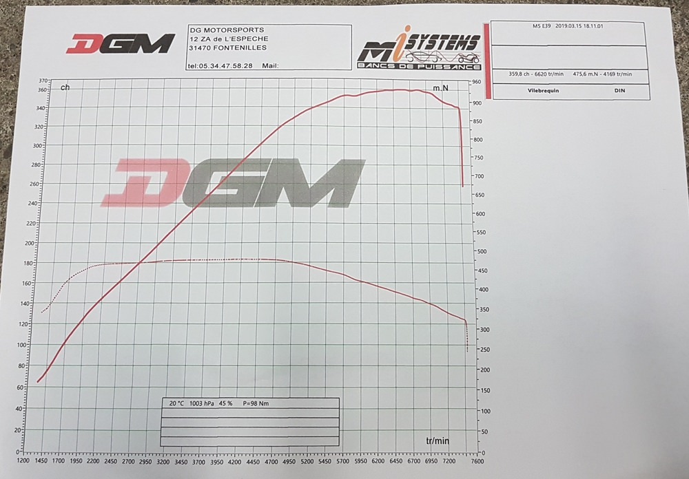

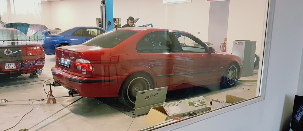

J'ai passé le Panzer au banc hier par curiosité, n'ayant jamais passé une caisse au test dyno !
FB_IMG_1552684774494.thumb.jpg.2bfbeee56bcb196b0b86059b97a7e6b8.jpg20190316_103042.thumb.jpg.464c7c399300a8db293782de557f81f1.jpg
Un peu compliqué au début, lors du premier tir elle bloquait a 5000 trs/min, a cause de l'ABS bien sur, sur un banc deux roues... puis apres avoir débranché le fusible, plus de soucis...!
Verdict, 360 cv moteur et 475nm de couple, petite déception donc.
Avant de changer quoi que ce soit je vais la passer au diag voir si des défauts ressortent, style problème de vanos... puis si il faut, je changerai les bobines, bougies, debitmetres, sondes lambda...
Et surtout je vais refaire une gestion digne de ce nom, car l'ancien propriétaire en a fait faire une, mais vraiment pourrie, elle tourne beaucoup trop riche : entre 11 et 12 d'AFR entre 5000 et 7000 tr/min...
Salut Stussy, autant je comprends ta déception sur la valeur Max, autant je trouve la courbe superbe de régularité.
Combien t' a coûté le passage sur banc  ?
Comme je te l'ai dis, sur ce modèle en priorité regarde les débimètres et ensuite les bobines.
Aucun soucis de vanos pour moi, comme cité précédent et comme je te l'ai dis, ta courbe est " belle " et les débimètres mort, tout du moins un, te bouffe des watts mais rien de détectable lors de la conduite de l'auto.
Ma première M5 E39 avait un des deux débimètres de rincés et je ne m'en étais même pas aperçu avant passage à la valise.
Encore une fois, maladies de ce modèle dans l'ordre, débimètres et bobines.
Et pour suivre : ...capteur aac, lambda.
ensuite seulement ce sera les joints des électrovannes de vanos, les soudures sur la platine.
