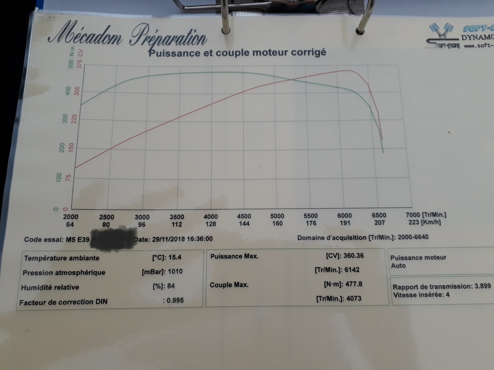

Il y a 2 heures, Fred M a dit :
Salut Stussy, autant je comprends ta déception sur la valeur Max, autant je trouve la courbe superbe de régularité.
Combien t' a coûté le passage sur banc  ?
Yop Max, ouai un peu déçu, après elle a 20 ans donc faut relativiser, un vieux V8 atmo qui sort tout ces chevaux c'est rare, ya un peu de taf pour qu'elle retrouve la forme !
Ça ma coûté 80€, chez DG Motorsport a Fontenilles.

Au moins la courbe est bien propre !  Et le couple est pas si degeux
Ouai le couple est plutot correct, 475nm soit -25nm vs la fiche constructeur.
Apres c'était un banc dynaflow, monorouleaux, réputé assez sévère
La mienne sort également 360ch au banc, selon le garagiste c'est également un banc sévère.

Tiens Stussy voici mon passage au banc.

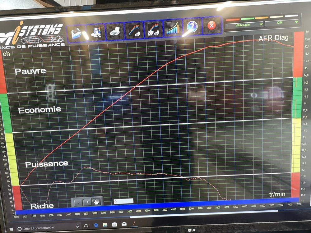

Voici la courbe d'AFR... ton avis ?
mon avis c'est que ça c'est pas une courbe AFR...

Il y a 3 heures, Nakamiki a dit :
moi je m'aventurerai pas à passer une M à l'ethanol, lui foutre 1/2 plein pour nettoyer... limite ... et encore déjà que j'aime pas foutre du 95...
Au temps pour moi lol je me suis trompé dans la PJ.
Voila
