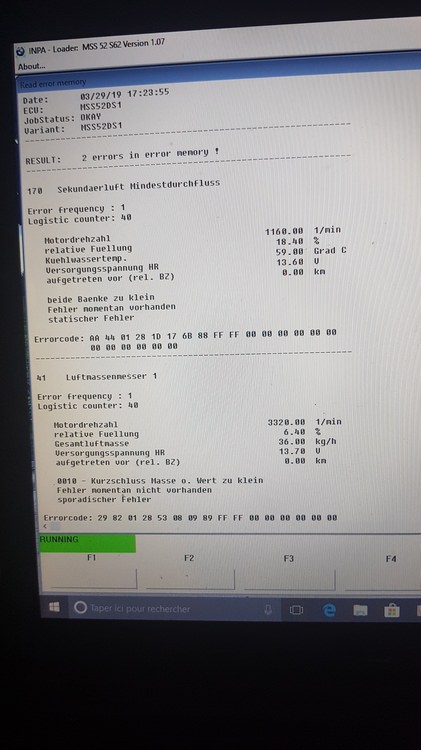

J'ai fais un diag via INPA il y a un petit moment, apres mon passage au banc, voir si des défauts ressortaient.
Voila le résultat, en allemand ?

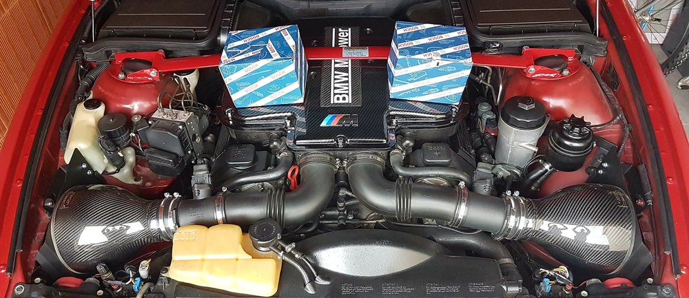

J'ai donc commandé deux debitmetre neufs vu que c'est une maladie connue sur le S62.
Je les ai remplacés ce week end, mais pas eu le temps d'aller rouler pour voir si je sentais une différence !
Je vous donnerai mon ressenti demain, je vais a un rasso ce soir a Toulouse ;)

T as déjà reglé le,pb du debitmetre qui est l une des 2 erreur, l'autre c est la pompe a air secondaire. Je crois avoir jamais vu de M5 ou ca ne sorte pas en defaut...
je pense même supprimer la mienne, car ca coute qd même bien cher, c est censé protéger les catas, mais si ca marche pas...
