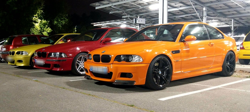

Petit rasso nocturne avec les copains, @Pierrick2308 @Shelby31 @bmistes
Vraiment sympa !

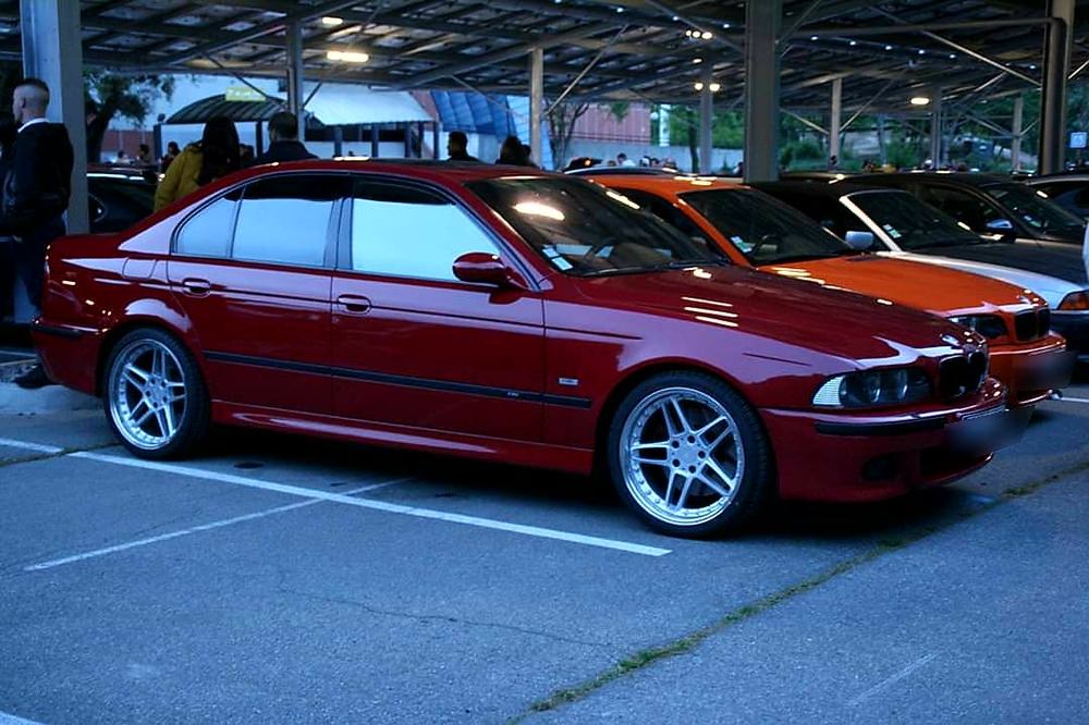

Au top la seconde photo. ?
Y a de la couleur, rare de voir ca.
ca pete tes jantes...bravo
Oui ?? franchement elle claque avec les ac schnitzer

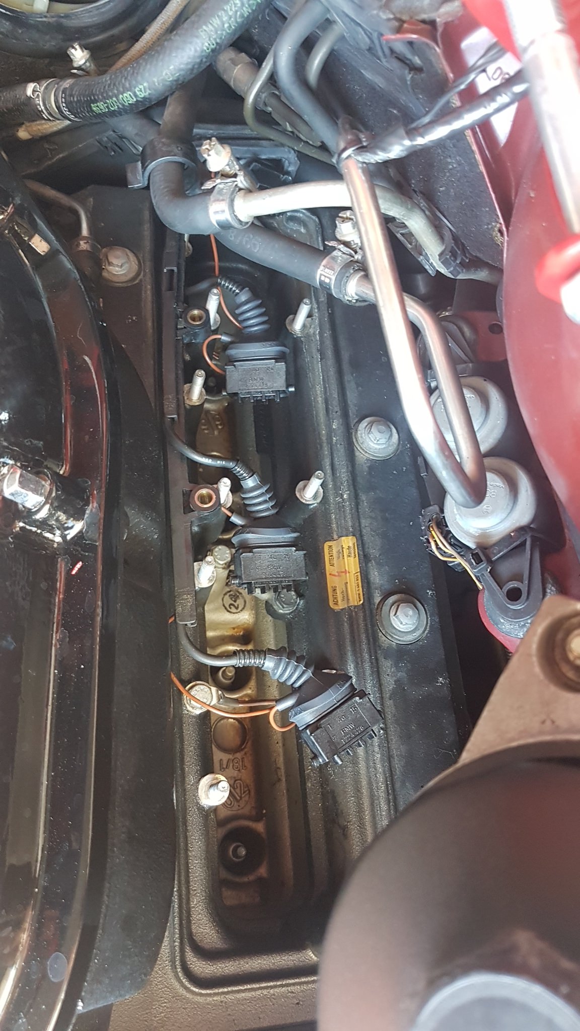

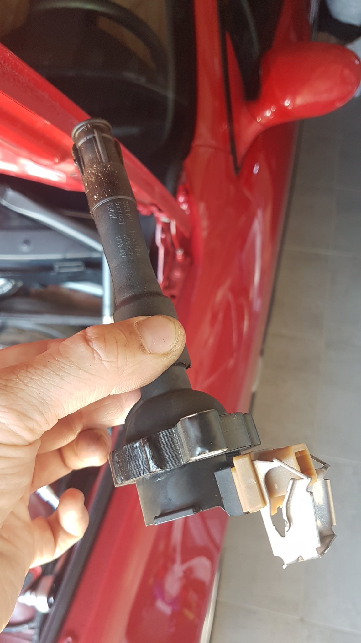

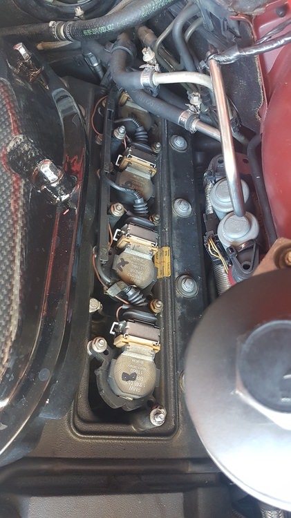

Mercredi soir début du week end du pont de l'ascension, je prend la M pour aller faire quelques courses, et la... elle tourne comme une patate ! Grosse perte de puissance, ça broute, plus de couple, elle n'avance plus. :(
Apres diag, misfire / ratés d allumage sur quasi tout les cylindres ... ! Je pense que mes bobines ont du prendre l eau, quel abruti !!! :paf:

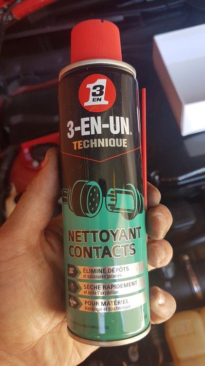

J'ai donc démonté tout ça sur chaque banc de cylindre, wd40 + nettoyant connecteurs électriques, sèche cheveux de madame pour evaporer l humidité, puis remontage, et la pareil. Les bobines sont HS ! ? j'espère qu'ils n y a pas d'autres dégâts...
En même temps elles sont de 1999, ça fera pas de mal de les changer... je pars sur des bobines NGK car les Bosch sont bien mais niveau ajustement et fixation dans les puis de bougies elles sont pas top. J'en profiterai pour remplacer les 8 bougies en même temps.
