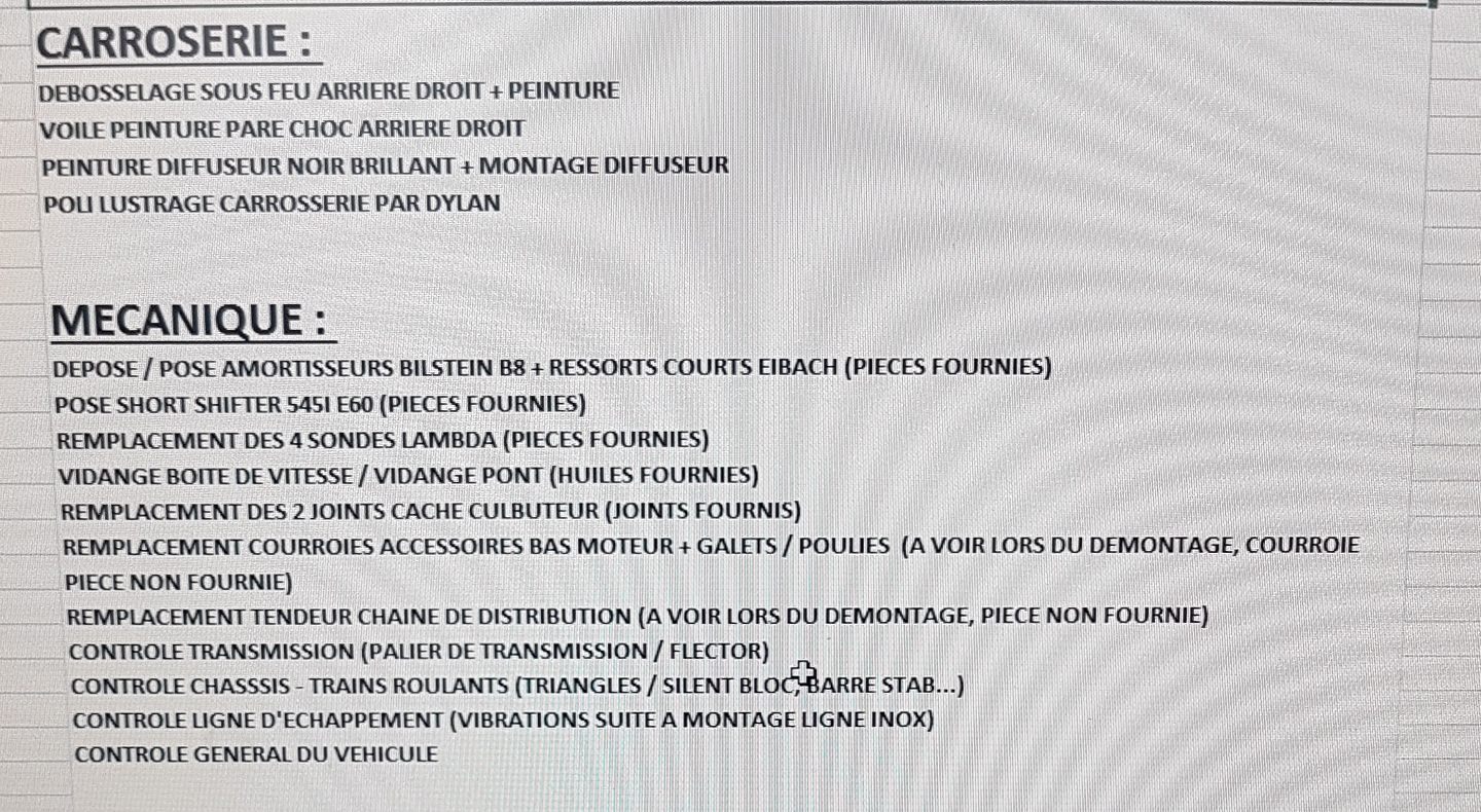

Voilà ce que je prévois. Je verrai avec l'excellent @Tony pour faire tout les travaux hors carrosserie.

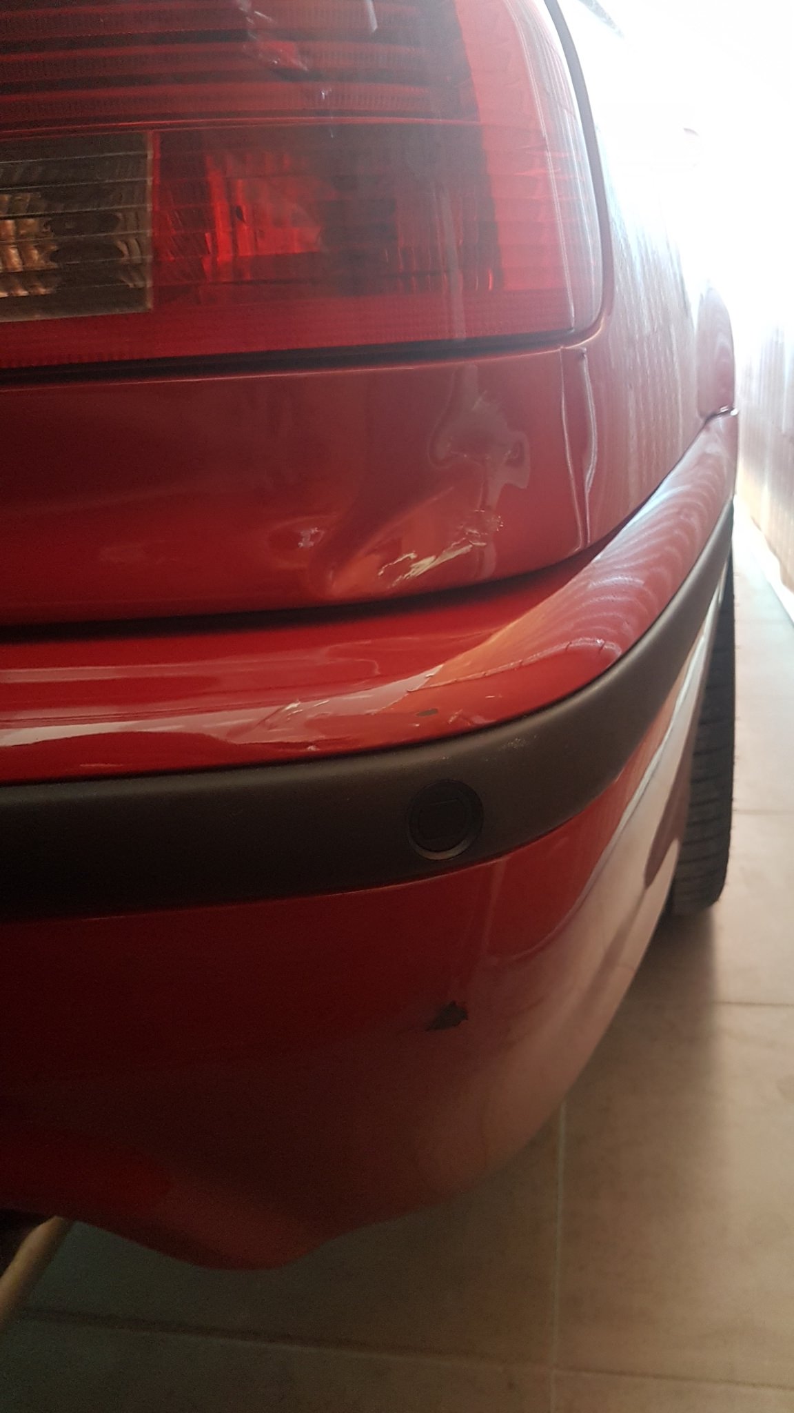

Tu as une photo de l'étendue des dégâts ?
il y a une heure, Giorgio44 a dit :
Tu veux que j'ouvre les bobines ? ?
Pour la carrosserie rien de bien méchant.

Oui je n'avais pas précisé que je parlais de la carrosserie. Ça met arrivé la même avec mon ex 530d pack M (avec PDC) de  reculer dans la polo de mon frère, pas de bobo. Mais bon ça arrive vite un coup de fatigue ou d'inattention et Bim :(
Un débosselage à cette endroit, c'est pas gagné quand même; il y a un accès par l’intérieur ? je ne m'en souviens pas....
Faut voir, il y a des débosseleurs vraiment bons, qui arrivent à faire de sacrées prouesses, la peinture n'a pas l'air abimée, faudrait demander l'avis d'un de ces gars là.
Il y a 12 heures, Orphée a dit :
le problème c'est l’accès, s'il n'y en a pas par derrière c'est compliqué
il y a 4 minutes, dump a dit :
Ils ont des "tir clou" à colle, ça ne fonctionne pas pour tout il est vrai.
Le problème d'accès est toujours compliqué par derrière ?‍♂️

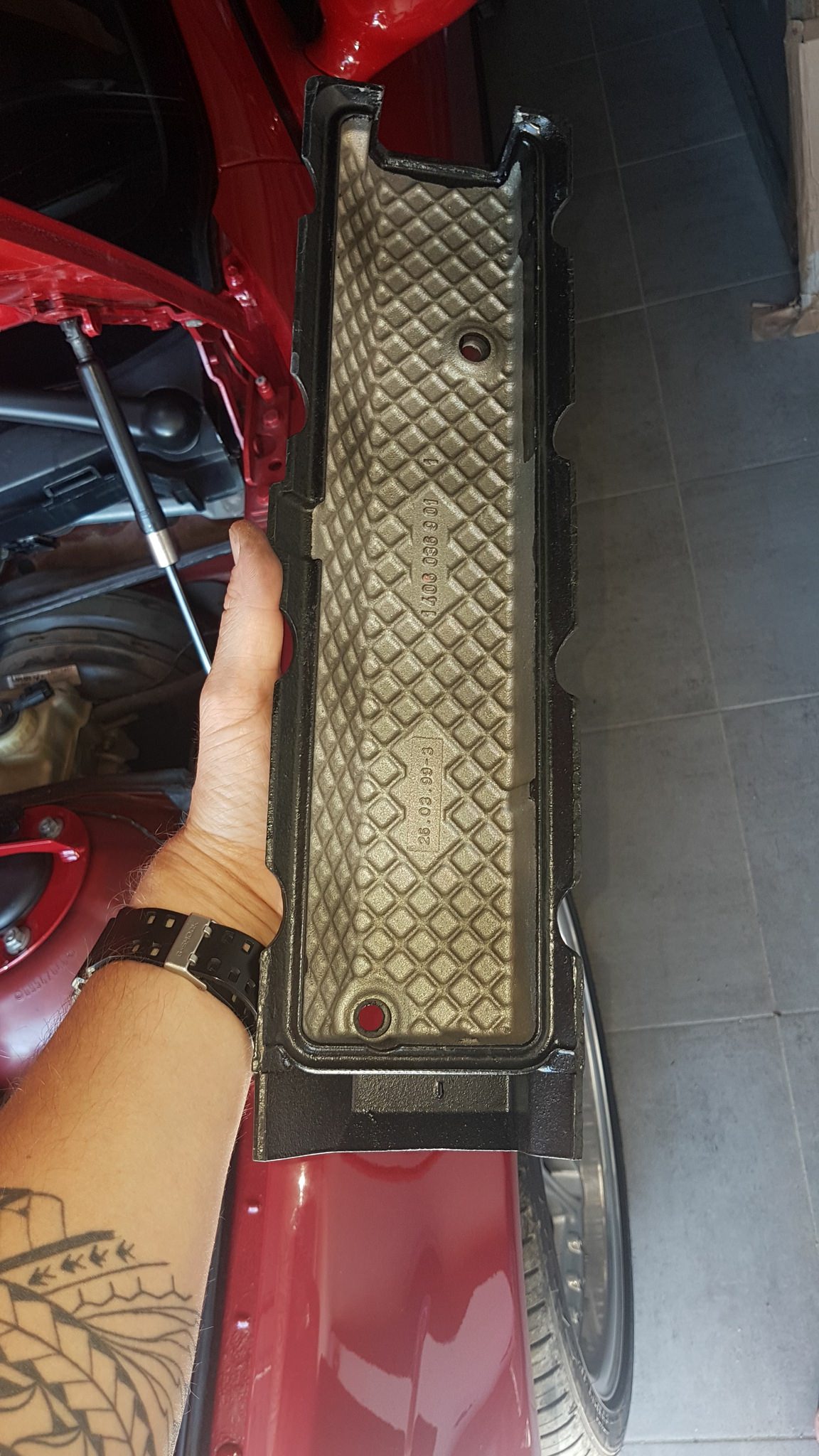

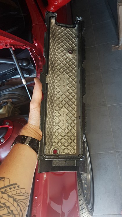

Jai compris comment les bobines ont été rincées quand jai passé le jet d'eau... un des mecanos de l'ancien proprietaires a du remonter les deux caches protection des bobines sans les joints... pourtant elles sont d'origine, de 1999... Donc ça a bien été démonté ! Serieux... :paf:
je suis qu'un petit amateur en mécanique mais la base quand même Pas de joint = pas d étanchéité !

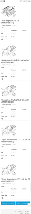

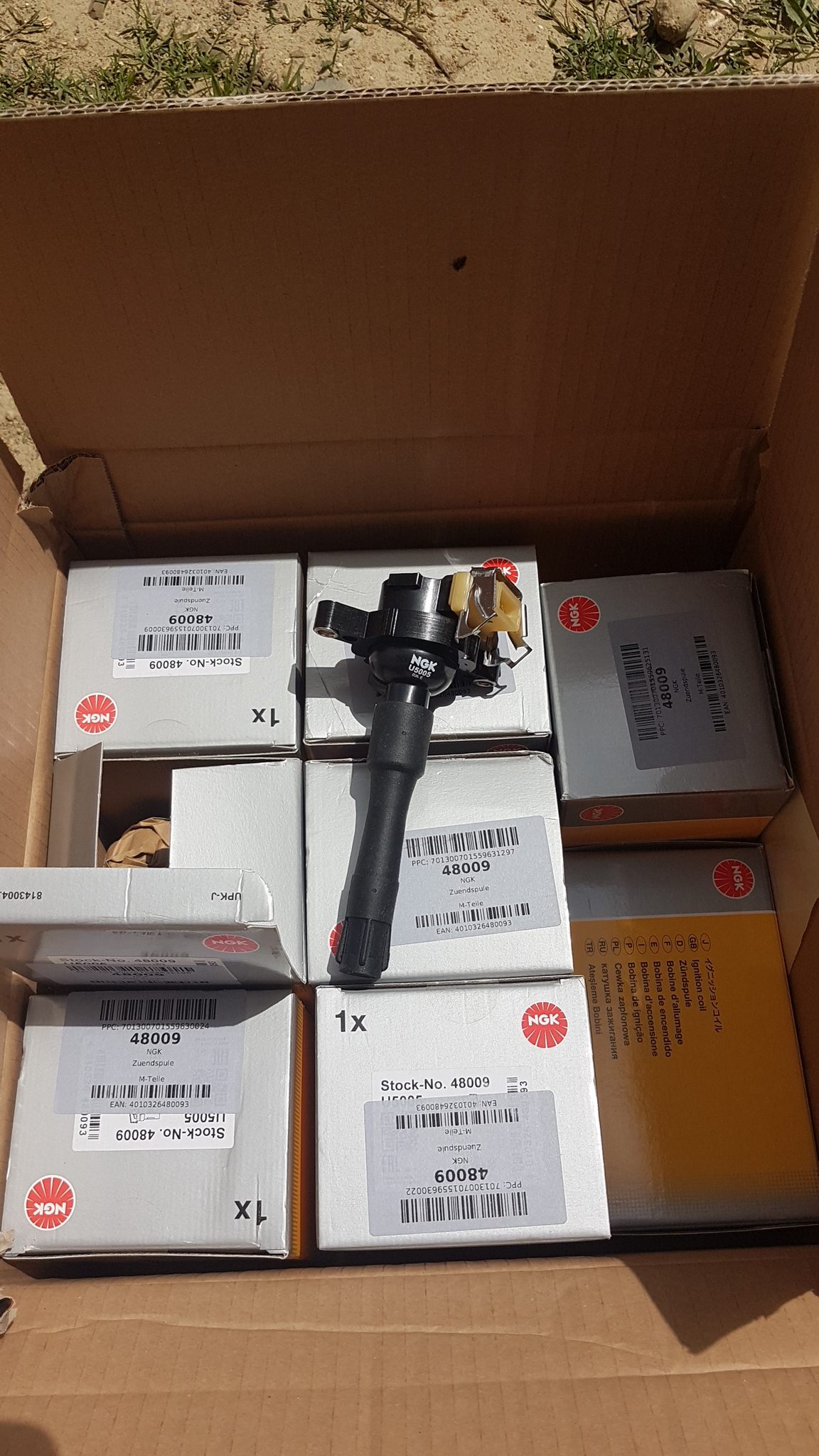

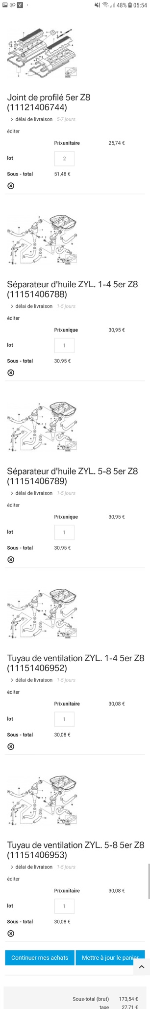

J'ai donc fais la grosse commande pour lui faire une bonne révision : pièces OEM et équivalent
- 8x Bougies NGK BKR6EQUP 3199 iridium
- 8x bobines NGK 48009 (470€ les OEM Bremi chez BMW vs les 8 NGK 244€)
- joints cache culbuteur x2
- Reniflard huile x2  + durites de Reniflard x2 (situés au niveau de la partie basse du plenum)
- Joints couvercle carter protection bobines x2
- 4x capteurs AAC, les deux côté admission et les deux côté échappement
- 4 sondes lambda Bosch
Jai remplacé les deux debitmetres le mois dernier donc entre le preventif et les soucis d allumage je prefere régler le soucis et me concentrer maintenant sur la partie meca... elle est parfaite a mon goût ^^
À prevoir aussi les courroies accessoires et divers poulies / galets a remplacer car j'ai une courroie qui couine a froid après démarrage... bref
Ça devrait lui faire le plus grand bien a quasi 153000 kilomètres.

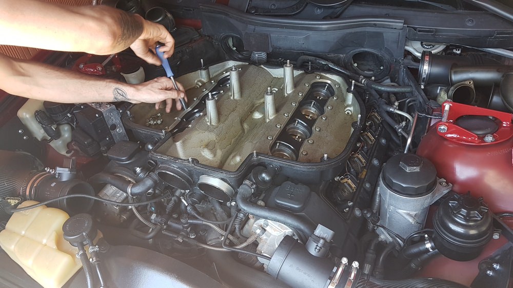

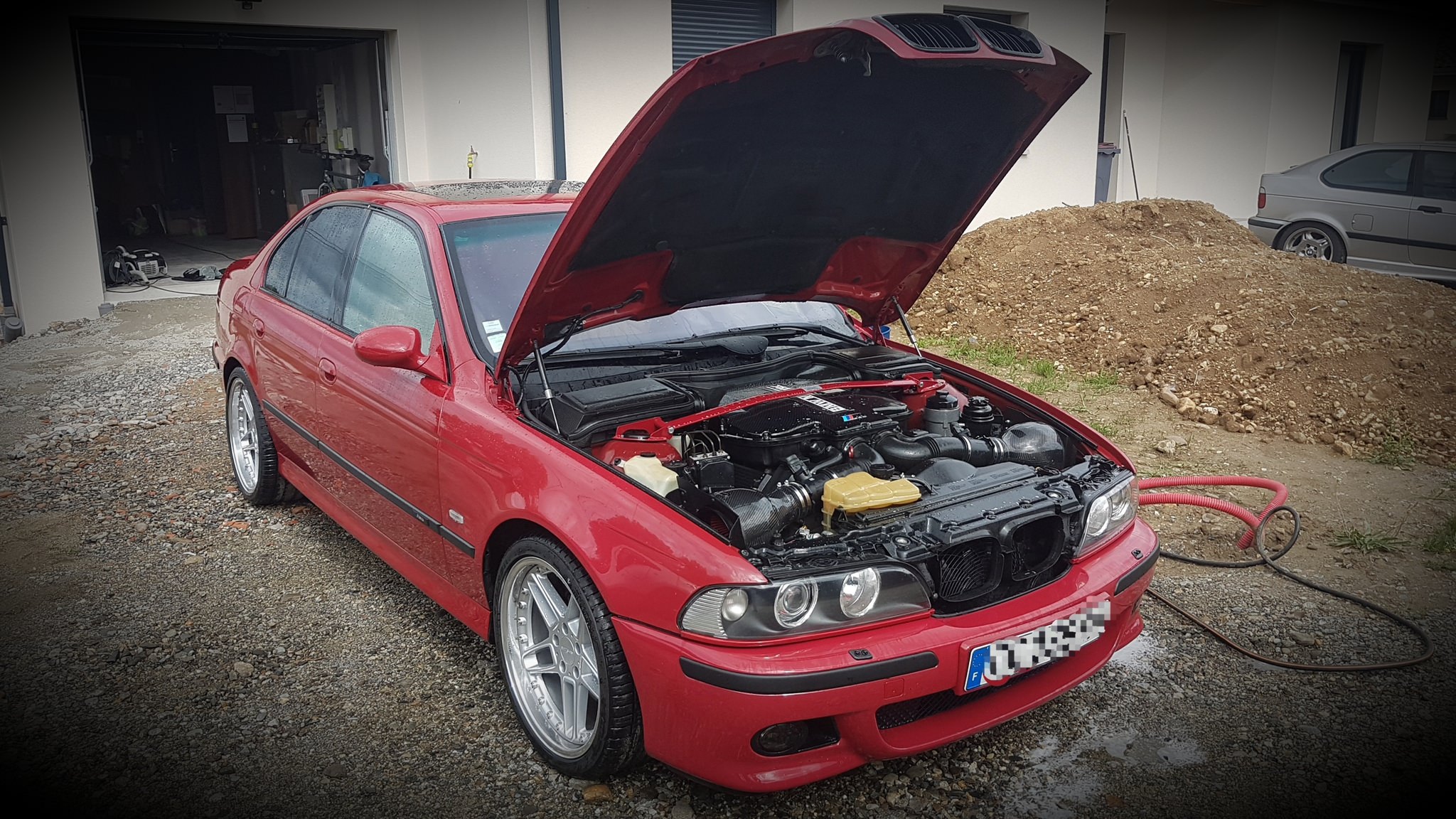

Quelques photos des travaux sur le Panzer, rien de bien compliqué en soit, pas besoin de grosses connaissances en mécanique !
Je me suis acheté un petit compresseur qui va bien m'aider dans mes futurs travaux sur la M ?

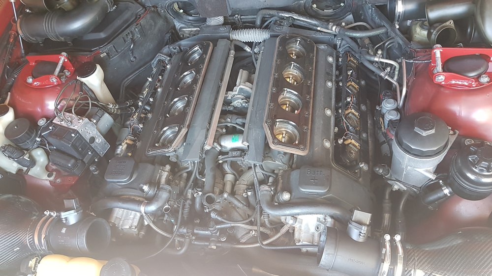

Du démontage / nettoyage / changement de pièces / remontage :
Démontage des coudes d admission (entre les debitmetres et le plenum) puis démontage plenum complet, un peu huileux a l'intérieur, rien d anormal. On va tout bien nettoyer et changer le système d évaporation des vapeurs d'huile.
20190608_151817.thumb.jpg.5742d312c02261a7128551c9fe36508d.jpg20190608_180320.thumb.jpg.3ba133b71b7a4c51c928649cbae5f7d7.jpg

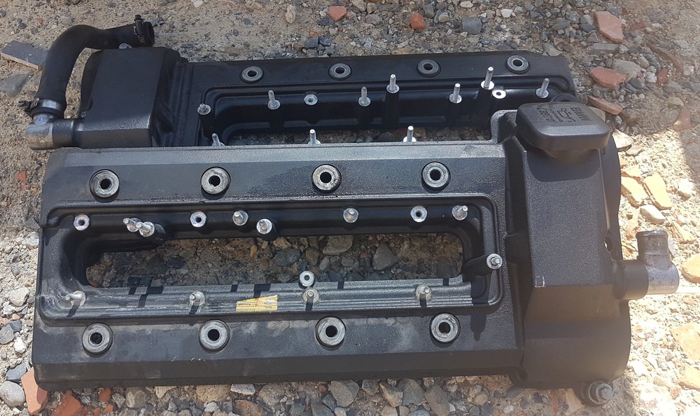

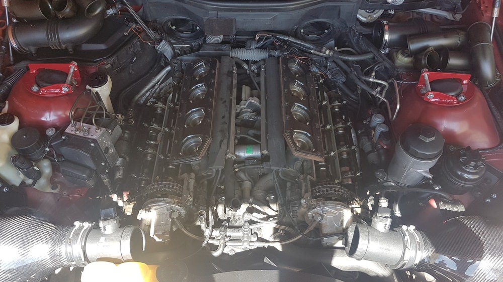

On peut attaquer les caches culbuteurs maintenant

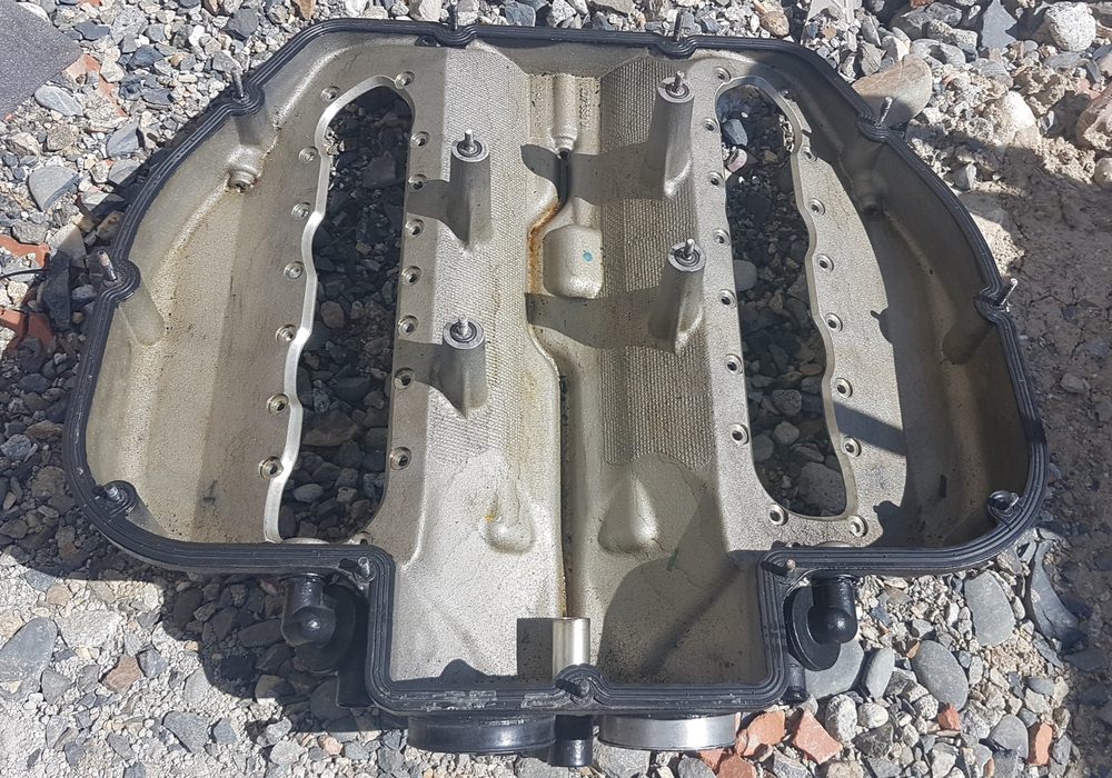

On démonte bobines puis bougies, des vis un peu partout, la borne + batterie côté conducteur, petit tournevis pour faire levier sur le cache culbu avec le joint qui colle ... et voila
Joint cache culbu côté conducteur en super état, pas une trace de suintement ou de fuite. Par contre côté passager c'est la cata, ça a suinté de partout. Cest pas bien grave en soit mais j'aime pas ça fait sale c'est gras de partout. On va tout nettoyer puis remonter les joints neufs

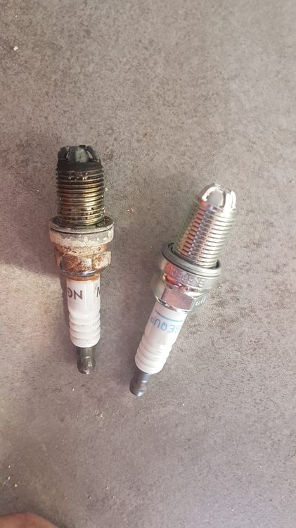

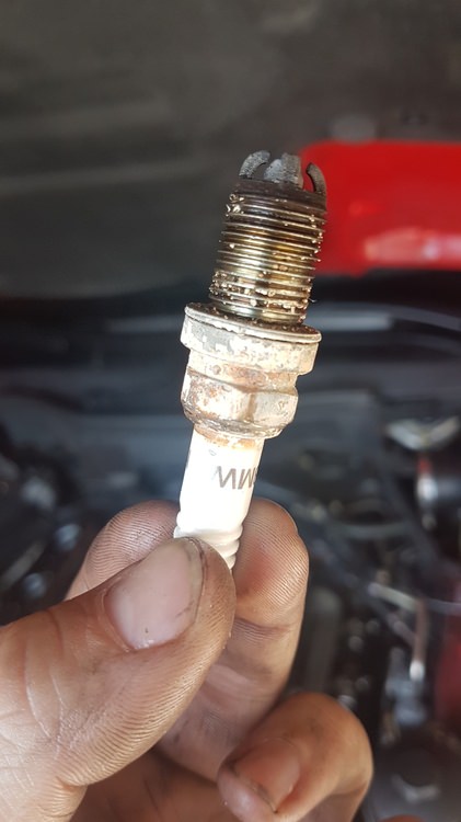

Démontage des bougies, RAS, elles sont venues sans problème, par contre elles font sacrément la gueule... ?
Puis sur le corps des bougies je retrouve une espèce de sable / grains bizarres, cest pas très rassurant !... C'est quoi !?

Sirtout l impression qu elles'ont pas ete changées bien souvent ces bougies....
c est solide ton "sable" ? C est peut etre de la condensation...
je pense qu il'serait bon que tu fasse une analyse d huile, elle a combien ta vidange?
