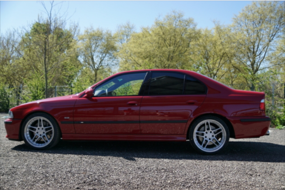

Magnifique !!! par contre tu fais faire un poli lustré et tu es obligé de la lustrer derrière ???
C’est beauuuuu ???
Ouep, comme je t’ai dis, ya un produit la. Faut garder cette caisse jon, elle est vraiment top
une fois posée tu vas en etre dingue... là elle envoie severe.  le diffuseur souligne tres bien le coté brutal que lui donne le rouge.
C'est clair elle est magnifique !!
Un petit rabaissement et elle sera top !! ?
Elle est terrible , a cause de toi je vais me pencher sur la mienne :oui:
Petit nettoyage, rendez vous pris chez @Tony la semaine prochaine.

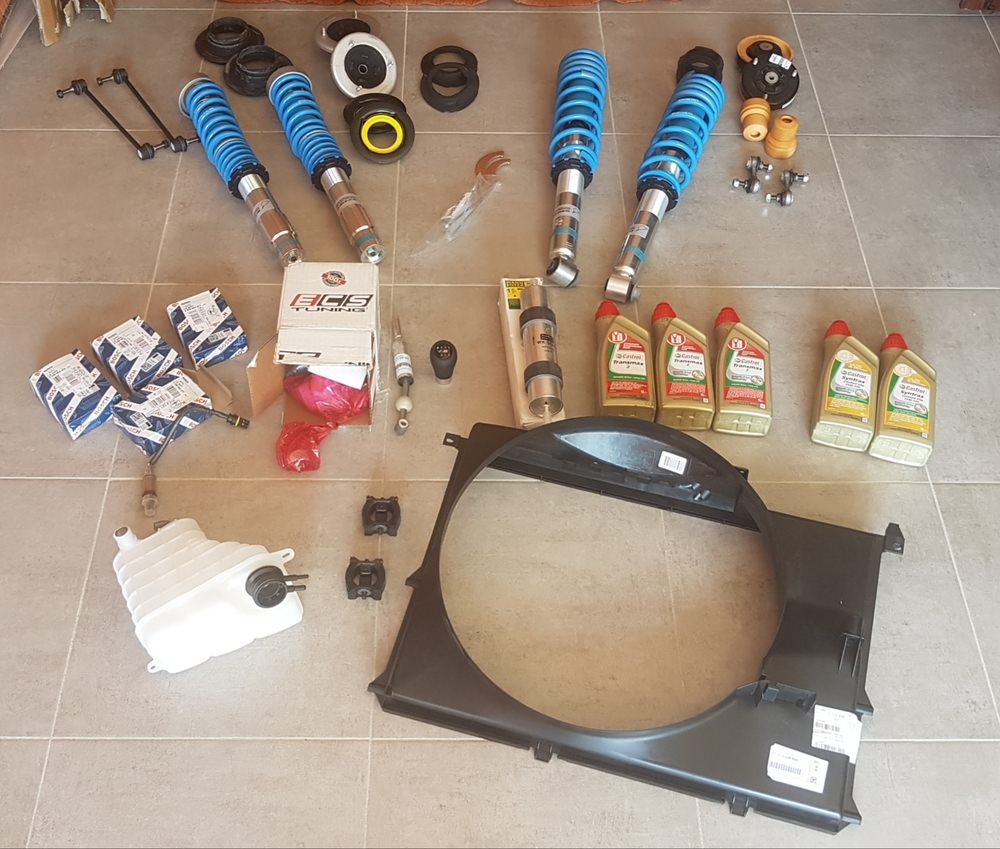

J'avais acheté des Bilstein B8 et ressorts courts Eibach l'année dernière en prévision du remplacement des suspates, après réflexion, avec les belles jantes ACS Type 3 en 19", j'avais peur que le rabaissement soit trop minime et que le rendu ne soit pas top (-20mm avant et -5mm arrière), j'ai donc vendu les B8 et commandé un kit B14 a la place.
Donc au programme :
Pose des Bilstein B14 et géometrie, pose short shifter 545i e60 et pommeau Z4M, et quelques petites bricoles niveau entretien, vidange boite et pont, purge LDR, remplacement du vase d'expansion, des biellettes de barre stab, de deux SB de la ligne d'échappement, de courroies accessoire + galets...

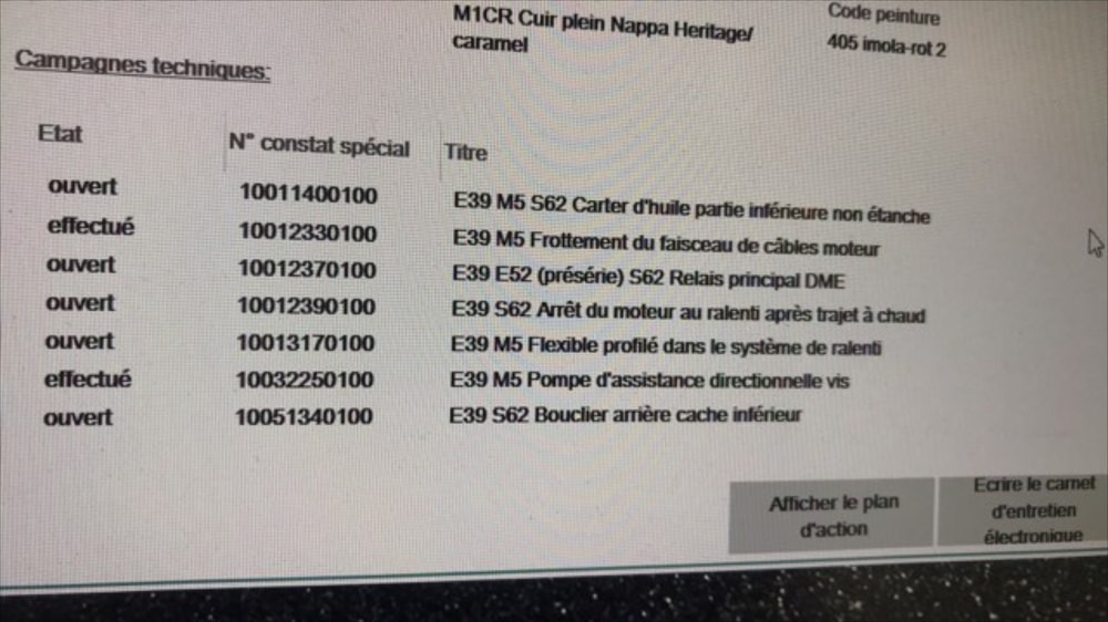

Panzer déposé ce matin chez BMW pour quelques rappels méconnus qui n'ont pas été faits...
Je repars avec ça, quelle mer** ?
95cv de pure... immondice ?
J'ai testé le mode "sport +"... je me suis vite remis en mode confort, ça changeait rien en fait ?
C'est quoi les differents rappels ?
il y a 14 minutes, dump a dit :
Il y en a beaucoup !
Tout ce qui est "ouvert" doit être contrôlé (carter huile) et changé si besoin.
Ca se passe comment ? c'est gratuit ? tu vas chez eux et tu prends rendez-vous ?
Il y a 2 heures, skitophe a dit :
C'est gratuit bien sur, comme toute campagne de rappel.
Oui je me suis déplacé pour commander quelques pièces, j'en ai profité pour prendre rendez vous.
Une journée de travail environ, je l'ai déjà récupérée.

Ya pas grand monde qui est au courant que BMW a effectué plusieurs campagnes de rappel sur M5 E39 ! Faut en profiter, je ne suis d'habitude pas pour aller mettre une M/// dans certaines concessions, mais pour les rappels constructeurs pas le choix !

Je l'ai récupérée hier soir, voila ce qui a été fait :
Vérification de l'étanchéité du carter d'huile, RAS
Relais principal DME (je ne sais pas en quoi ça consiste ? même si je sais que cela concerne le calculateur)
Un flexible / durite dans le système de ralenti changé
Et... deux vis mises en place sous le diffuseur arrière ? il a craqué le mec de chez BMW quand il a vu mon diffuseur "C'est pas d'origine ça !" ✌?

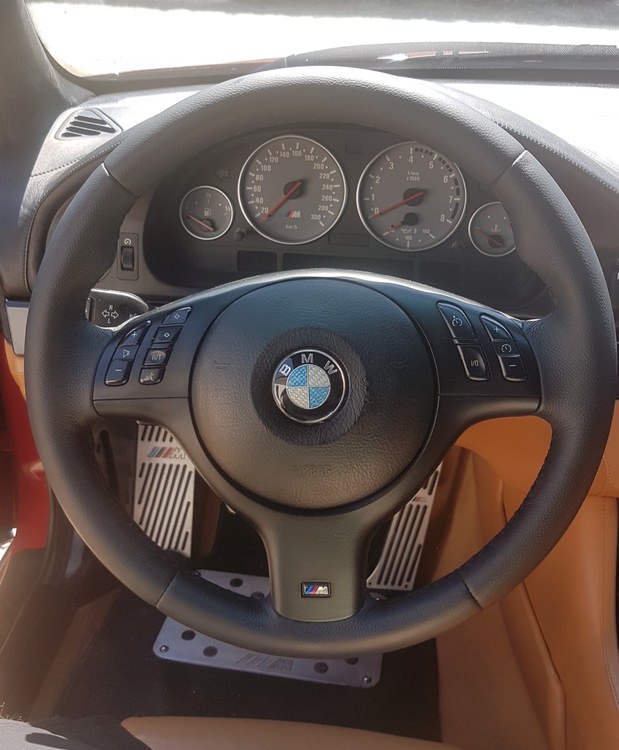

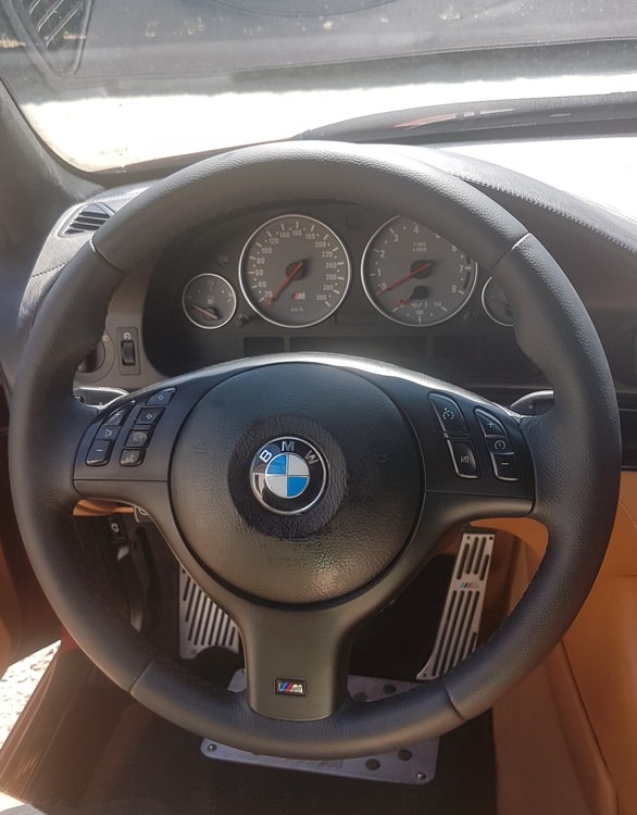

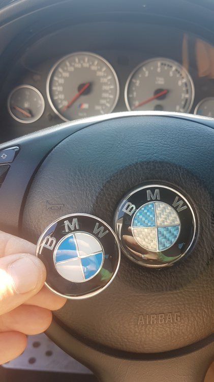

Bref, aujourd'hui petit "detuningage" ??, j'ai viré le vilain emblème BMW du volant style carbone posé par l'ancien propriétaire, et remis un look d'origine, BMW ne vend pas de sticker de l'emblème volant, il ne se détaille pas, vendu directement avec l airbag... ? du coup j'ai mis une copie de bonne facture !
Avant
20190716_165507.thumb.jpg.9d6232a49c3a2b5a59207e7b9431d915.jpg20190716_160713.thumb.jpg.2e65de6f33deadb5334934d4647b2516.jpg
Après, c'est mieux !

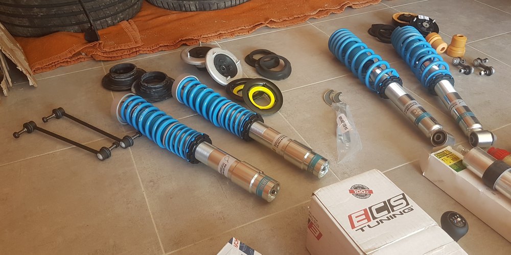

Bon et dernière nouvelle sympathique, j'ai enfin reçu les Bilstein B14 ?provenance UK après 2 semaines d'attente, pile dans les temps, elle part chez Tony demain, j'ai donc réuni toutes les pièces :
20190716_130638.thumb.jpg.83e38ddaf1fb3c2f59d477d0b22baf01.jpg20190716_171150.thumb.jpg.8b3555bdff9546b1e9c990e270a72fb2.jpg20190716_171316.thumb.jpg.1ad81eabd7abc2ad43906bd341bf0c27.jpg

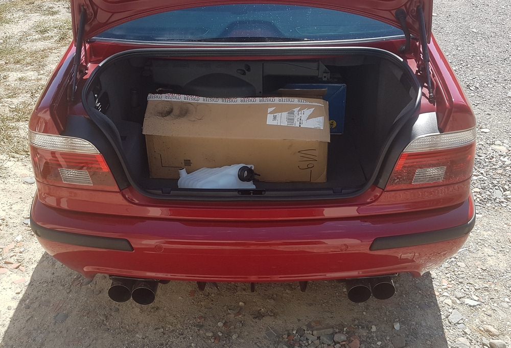

Heureusement que l'on a une grosse berline avec un grand coffre, ça rentre tout seul ?

Tu les as acheté où tes Bilstein ?
Il y a 16 heures, jojobm a dit :
Ça n’arrête pas d’évoluer sur ta M5, elle va être folle à la fin !
Ça évolue dans le bon sens oui.
Je l'ai achetée dans un état moyen, donc forcement il y a des frais pour entretenir correctement.
Les amortos c'est un element de sécurité, 153000 kilomètres et 20 ans sur une auto de 400 cv, ce n'est pas serieux !
Bon le reste etait necessaire aussi de toute façon, il y a toujours des frais a faire sur nos vieilles mamies lol.
Les Bilstein je les ai achetés sur ebay.uk. il y avait une promo chez Evolve, tout les vendeurs ont revu leurs prix a la baisse ?
1020€ livrés j'ai payé.

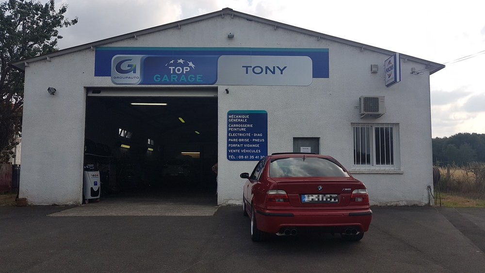

Bon l'auto est chez Tony depuis ce matin. Je detaillerai les travaux effectués lorsque je la récupérerai.
