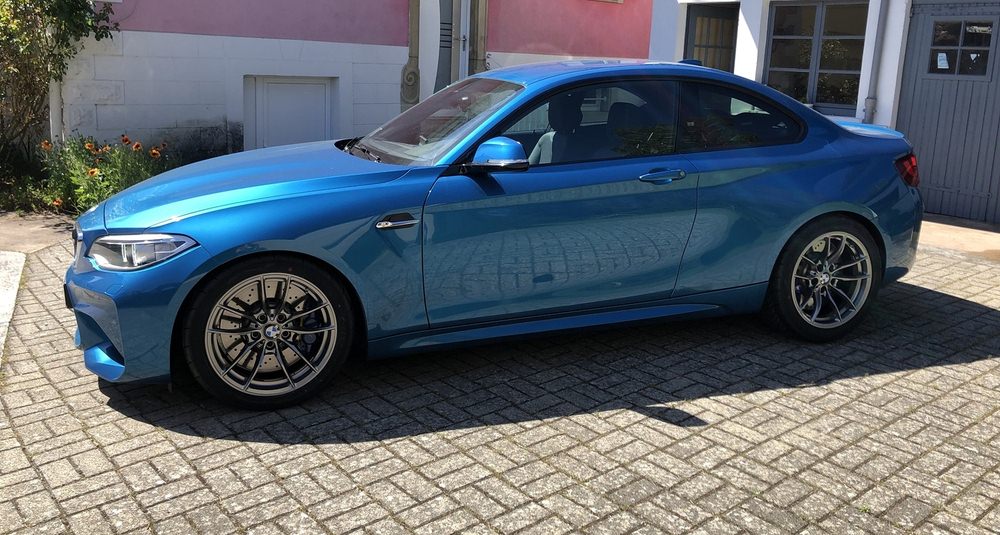

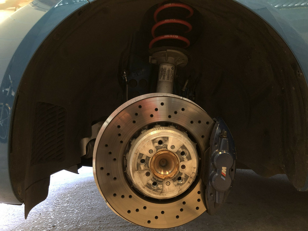

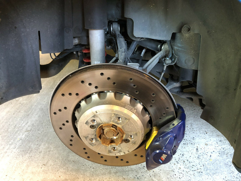

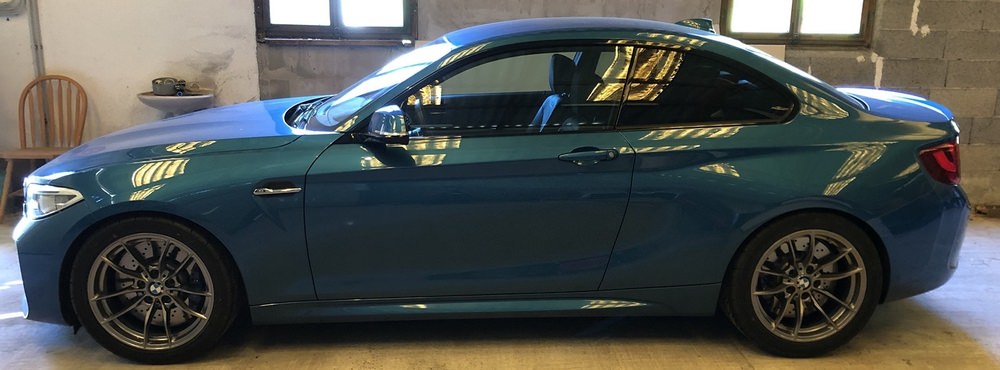

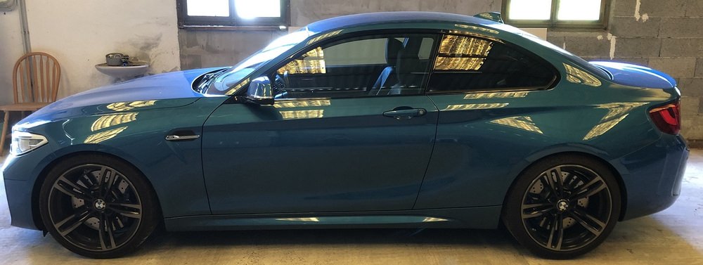

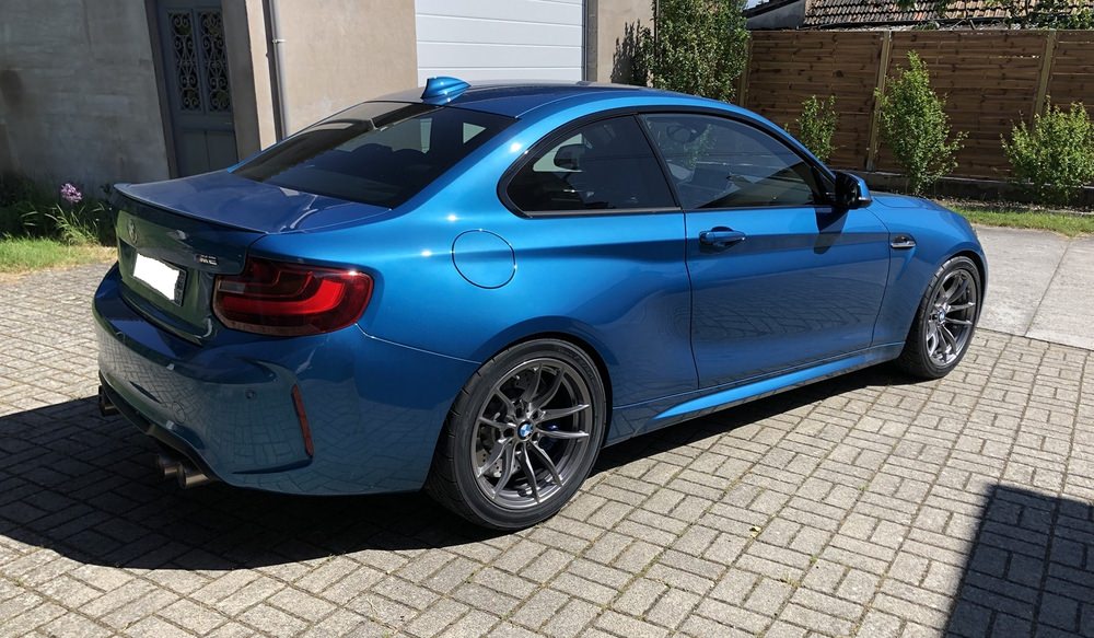

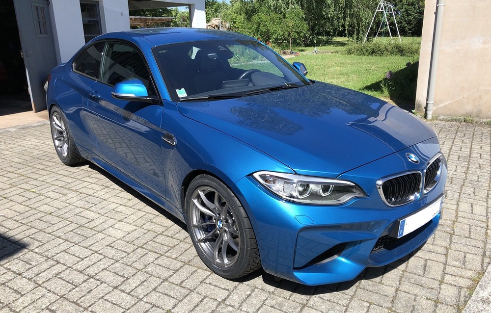

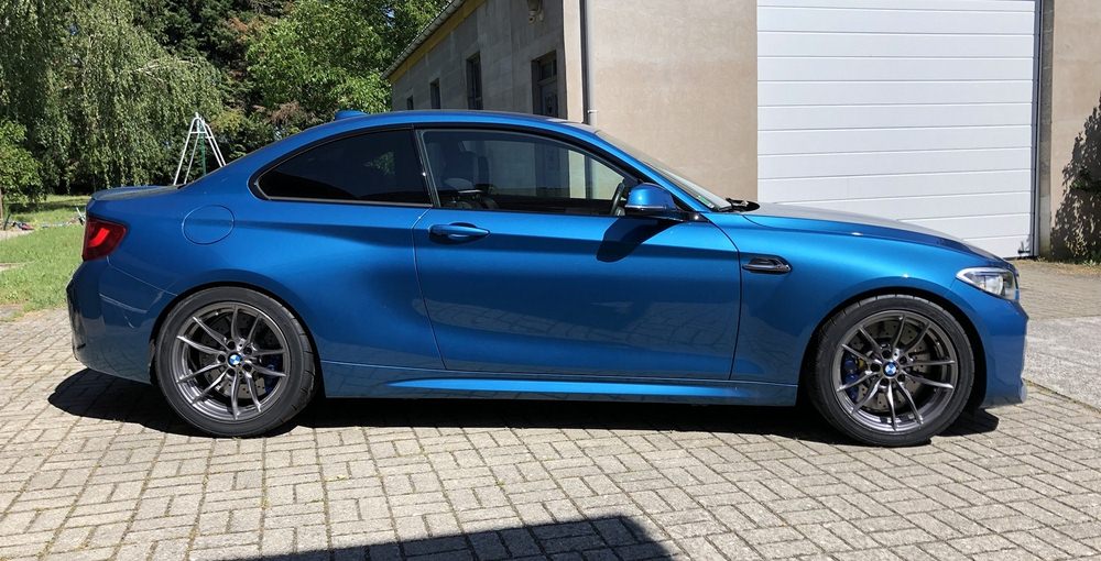

Un peu de nouvelles de ma M2, j'ai posé des durites avia, du RBF 600 , des ressorts court H&R 28802-5 et le look est top! Ca fait plus 4x4 (j'exagère peut-être un peu:ptdr: )
C'est un peu plus raide que les OEM mais ça me pose aucun problème et je frotte nul part :nickel:
J'en ai profité aussi pour mettre mes roulettes 513M pour la piste ainsi que les Pagid RSL29, je vais les roder pour la prochaine sortie piste.

J’aime bien le look avec ces jantes ?
Oui c est pas mal!! Ce sont des 513M de m2 ou celles de la m4 (plus large?) ?
La M2 non compétition n est disponible qu avec les 437M.
j ai donc récupéré ces jantes d une M3 et j ai mis des pneus dans les « dimensions » d une M2, Av M3 255/40 M2 245/40, Arr M3 275/40 M2 265/40.
Comme ça j ai le même diamètre de roue  qu avec mes 19p.

Oui elles sont légères et j aime bien le rendu sur la M2!
Par contre, peut-être que ça fait petit sur une M4, mais c est plus à cause de la dimension de 18p.

j’adore le look petites jantes gros pneus!
tres sobre magnifique auto!

Il me semble distinguer le dessin des AD08R : est ce bien cela?
Oui bien vu!
