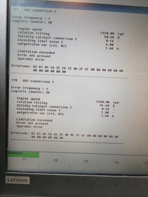

comment_936623
Un grand merci à @pompom6380 pour le diag ? Ci-joints les captures d'écran si cela parle à quelqu'un. On dirait bien que ce sont les CATs qui sont en cause.. ?
Nous avons effacé les défauts. Je vais rouler de temps en temps pour voir si le défaut réapparaît.
Morts ou pas? Je suis preneur de toute info si quelqu'un a déjà eu la cas, merci !!!
comment_936625
Apriori y'a 1 code erreur pour 3 cylindres et un code pour les 3 autres.
Si c'était les cata, c'est étrange que les deux ont eu un pb en même temps?
comment_936626
Effectivement, cela serait vraiment de la malchance..

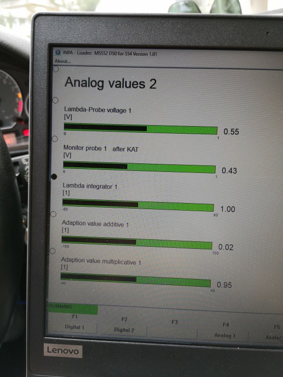

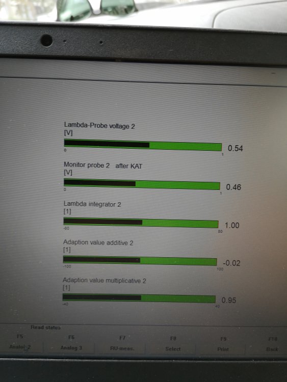

comment_936685
Tu lui mets un peu sa race, effaces les défauts et vois si ça revient.
Si ça revient se sont probablement les sondes lambda qui vieillissent et seront à remplacer.
