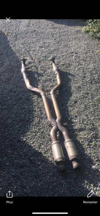

Posté(e) le 11 octobre 20186 a comment_938272 D´après le shéma nous pouvons supprimer la partie 4 non? Plus de sonorité, rhédibitoire pour les Forces de l´ordre? Que dirais le CT?
Posté(e) le 11 octobre 20186 a comment_938292 À partir du moment où tu dépasses 75dB de sonorité ambiante, et 85dB à l'échappement, tu n'es plus en règle. À la limite un système à clapet est idéal si tu veux rouler de temps en temps à 100+ et en normal vers les 70 max, mais il me semble que les lignes à clapets sont illégales au CT ..?
Posté(e) le 11 octobre 20186 a comment_938299 il y a 28 minutes, Draughan a dit : À partir du moment où tu dépasses 75dB de sonorité ambiante, et 85dB à l'échappement, tu n'es plus en règle. À la limite un système à clapet est idéal si tu veux rouler de temps en temps à 100+ et en normal vers les 70 max, mais il me semble que les lignes à clapets sont illégales au CT ..? Bonne question pour les clapets, suis pas sûre que au CT ils fassent gaffe a cela , espérons
Posté(e) le 11 octobre 20186 a comment_938306 Il y a 1 heure, motorsportdesign a dit : Bonne question pour les clapets, suis pas sûre que au CT ils fassent gaffe a cela , espérons Ils passent la voiture sur le pont, ils regardent tout en général. Un système de clapet si pas camouflé, ça se voit vite comme une absence de catalyseur.
Posté(e) le 11 octobre 20186 a comment_938307 il y a 7 minutes, Draughan a dit : Ils passent la voiture sur le pont, ils regardent tout en général. Un système de clapet si pas camouflé, ça se voit vite comme une absence de catalyseur. Mais tu crois que tout les contrôleurs savent ou son formés pour connaitre ce type de système?
Posté(e) le 19 octobre 20186 a comment_939417 Qu’est ce que ca apporterai si on supprime juste les secondaires?
Posté(e) le 20 octobre 20186 a comment_939619 Et j’en profite pour poser une question sondes lambda vu qu’on décortique la ligne. Peut-on les supprimer les 4 ou les deux en sortie de collecteur sont primordiales (pour le réglage de richesse par exemple)?
Posté(e) le 28 décembre 20186 a comment_950295 Bonjour, quelqu'un a un retour, sur silencieux supersprint avec x pipe sans silencieux ,et le reste d origine?
