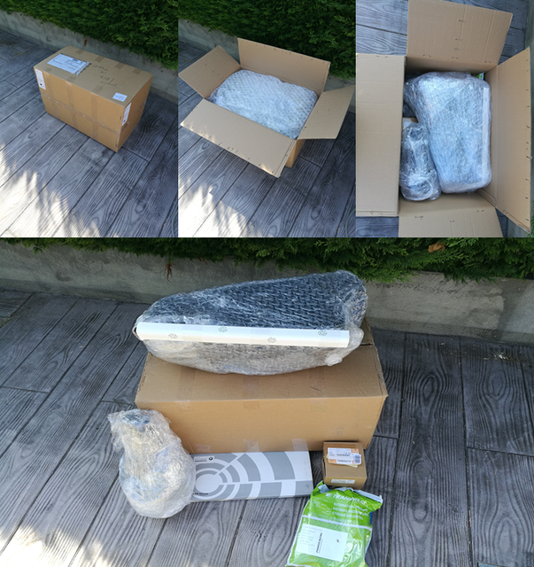

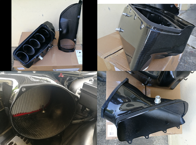

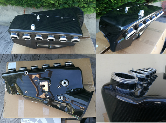

  • quelques photos de la boite:

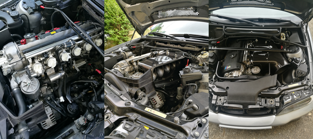

Petite photo apres le montage de nouvelles bobines (Ignition Performance).
Remplacement preventif a 62500km. Les bobines orignales sont ok mais j'avais en stock ces bobines initiallement prevues pour mon ancien 135i N55 (S54/N54/n55 ont les memes bobines).

Rien de secret: 2100€:  Boite + Snorkel + Filtre OEM + Pieces BMW pour la conversion (reservoir SMG, support, durites de ventilations...) + Livraison DHL Europe

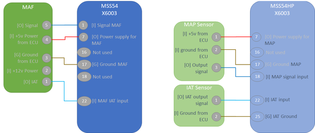

comment_1075479

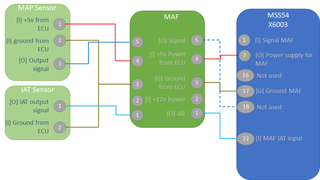

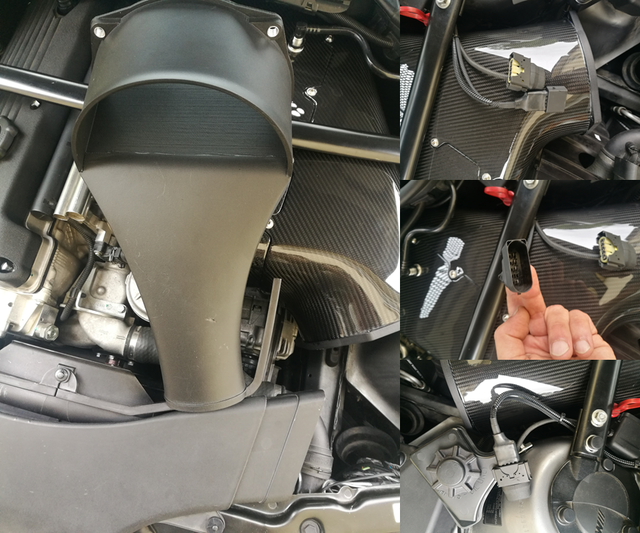

Installation 100% reversible car je n'ai coupe aucun fil du faisceau original.  l'IAT et le MAP passent par le faisceau MAF.
Il suffit de re-assigner le signal MAF (Pin-1 de la prise X6003) au signal MAP (Pin-18 de la prise X6003, emplacement vide).
La prise male MAF vient de Chine
https://www.kinkong-connector.com/products/5pinwaterproofmalecarelectricalautoconnectorckk7057t-35-11-ID1424.html

comment_1075480
il y a 57 minutes, Pti_kiwi a dit :
😍 C'est Bô
comment_1075490
Les pièces sont tout simplement  .... MAGNIFIQUES ..... 😍😍
Tu nous mets une photo une fois tout en place 👍

Je n'ai pas eu le temps de finaliser l'installion du snorkel, mais des que c'est fait je prendrais quelques photos.
En plus du mapping CSL, j'en ai profite pour faire coder quelques options:
  • Rev-matching
  • Cold Start delete --> suppression de la pompe a air secondaire
  • Sport button memory
  • rev limiter @8200rpm
  • Soft SMG CSL 255
Le rev-matching et le soft CSL 255 transfigure le comportement de la boite SMG 🔝
