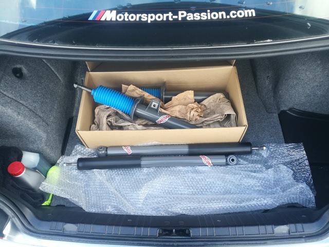

En effet 😀. Tout comme Mr Viarouge avec qui j'ai pu discuter lors de mon passage à son atelier.  Les amortisseurs sont tarés spécifiquement pour la voiture (poids/ressorts) et son usage (route).

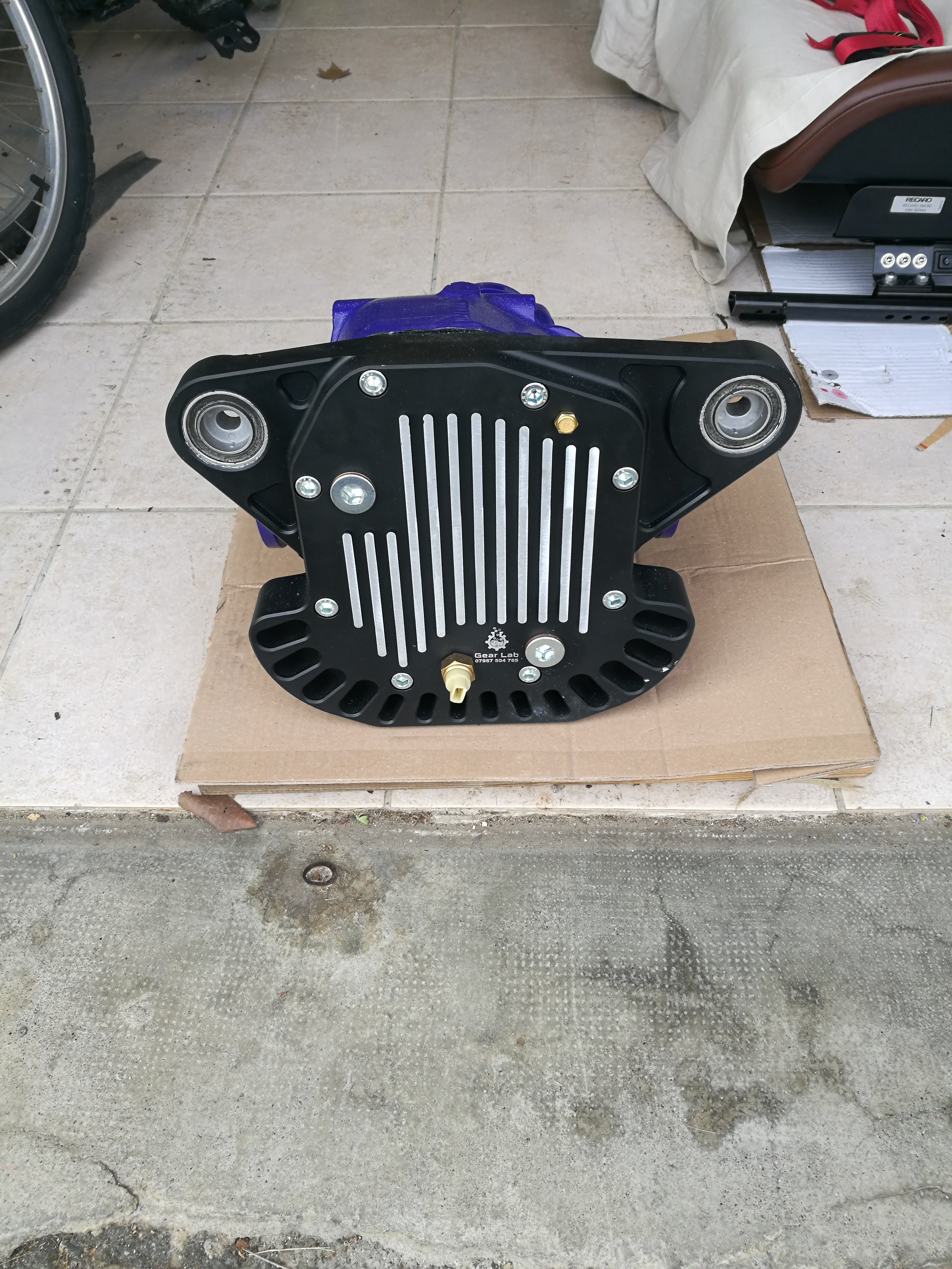

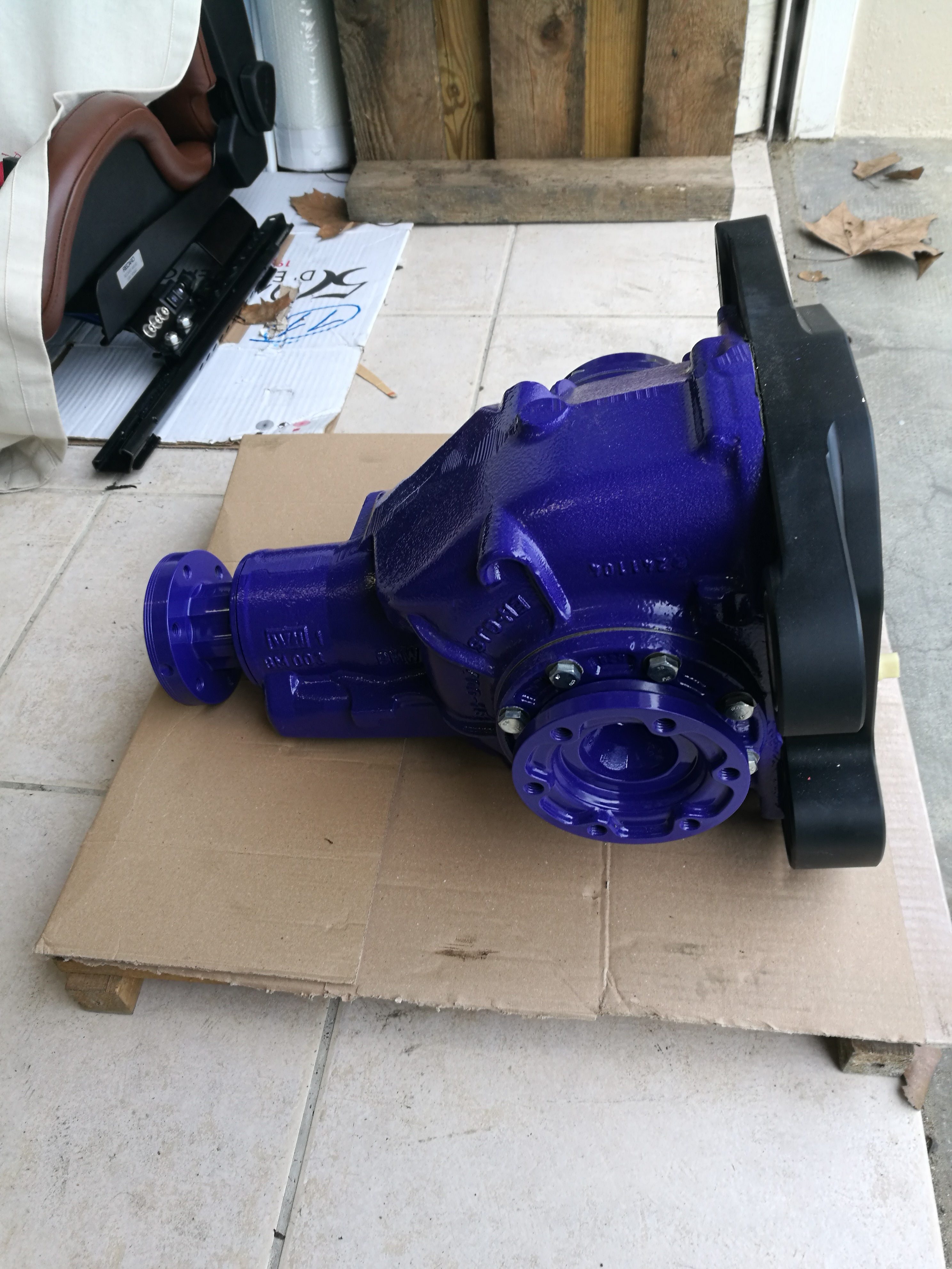

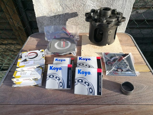

Operation:Un pont trop bien
Phase-1: On rassemble les troupes:
Les gars de RacingDiff sont super reactifs, differentiel commande et livre en moins d'une semaine.
Le reste des pieces devrait arriver sous peu.

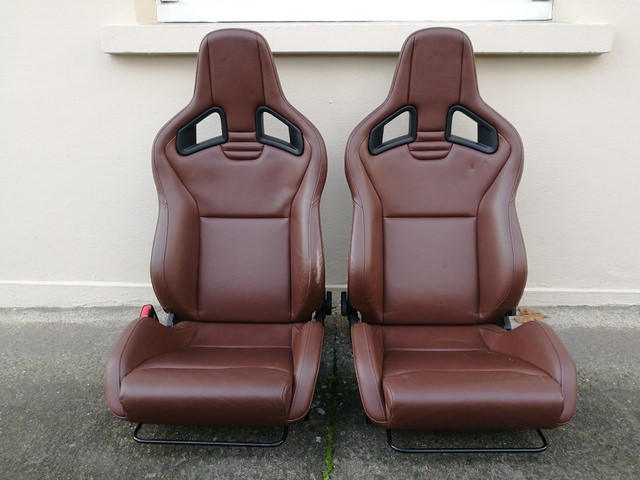

Petit craquage du week-end: une paire de sièges pour remplacer les deux enclumes d'origine. Ils m'attendaient a quelques kilomètres de la maison chez un spécialisate de belles Anglaises.
Donc recarco sportster CS provenant d'une Lotus Evora. Simple, sans airbag & sans chauffage mais avec un cuir de qualite et une couleur qui me plaît( sateen chestnut = Chataigner satine).
Je m'oriente sur un montage avec glissières OEM & Bray Krause pour garder le moteur d'avance/recul. Je regarde pour installer des nappes chauffantes compatibles avec le système OEM mais je n'ai rien trouver de satisfaisant (AMX a une solution mais c'est 450€ les nappes....)
Si vous avez des conseils ou des pieces de sieges electrique/chauffant, cela m'interesse.
Merci

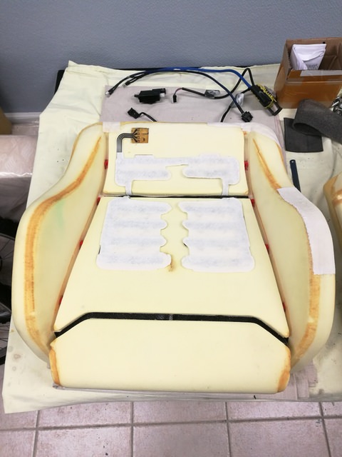

Oui intérieur noir.  Idéalement, il me faudrait un intérieur complet (sièges électriques & chauffants) d'une coupe E46  .
Les sièges avant pour canaliser:
  • les glissières et les moteurs av/ar;
  • le tapis et module de détection de présence dans le siège passager;
  • les nappes de chauffage (apparemment contre-cousuent sur le verso des habillages cuirs);
  • le faisceau électrique du siège pour alimenter le moteur et le chauffage via la prise originale.
Les inserts en cuir des contre-portes, banquette ar et appuient tetes  que je reteinte en chestnut via Kit Sofolk/Colourlock.

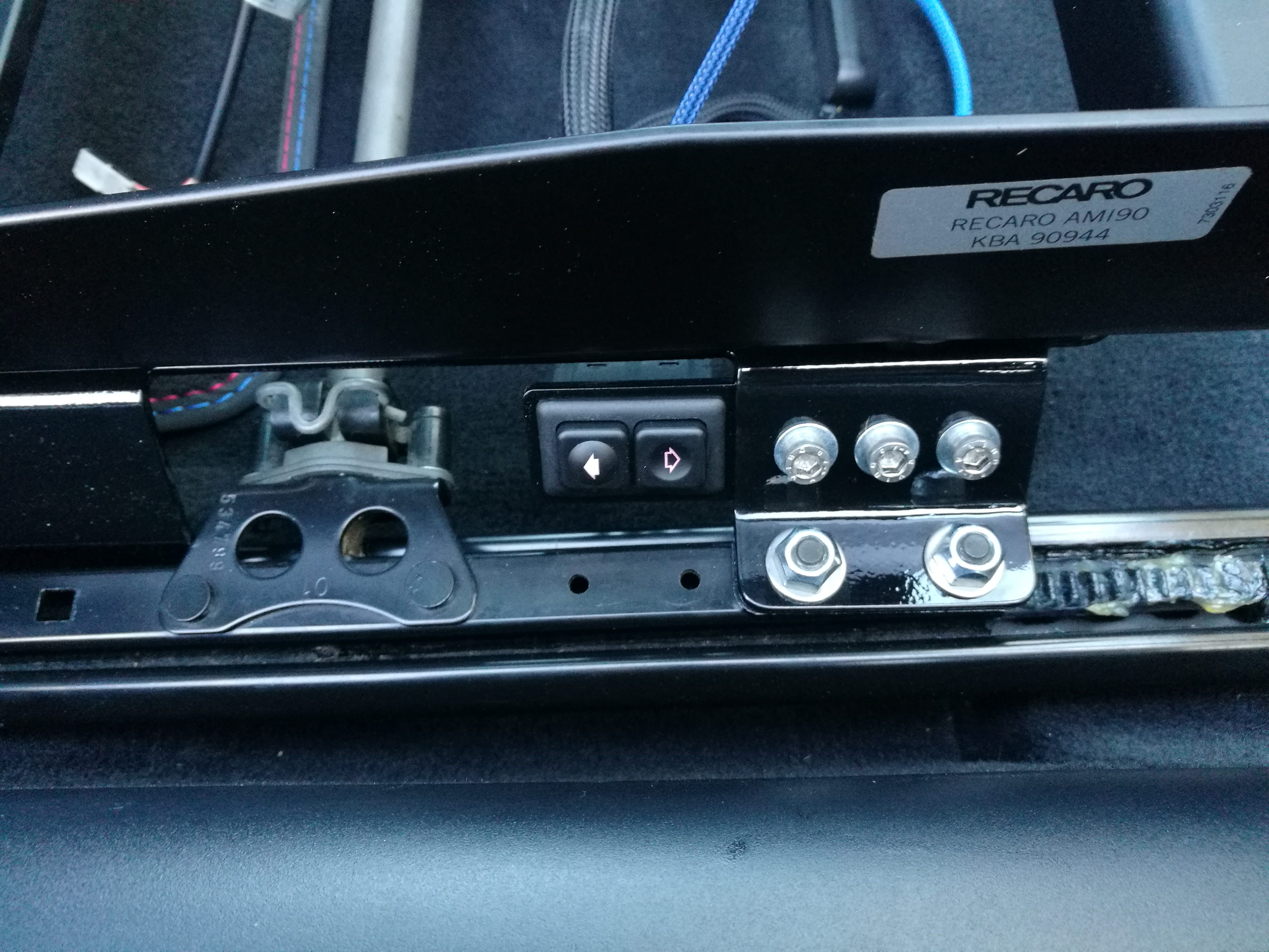

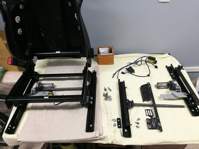

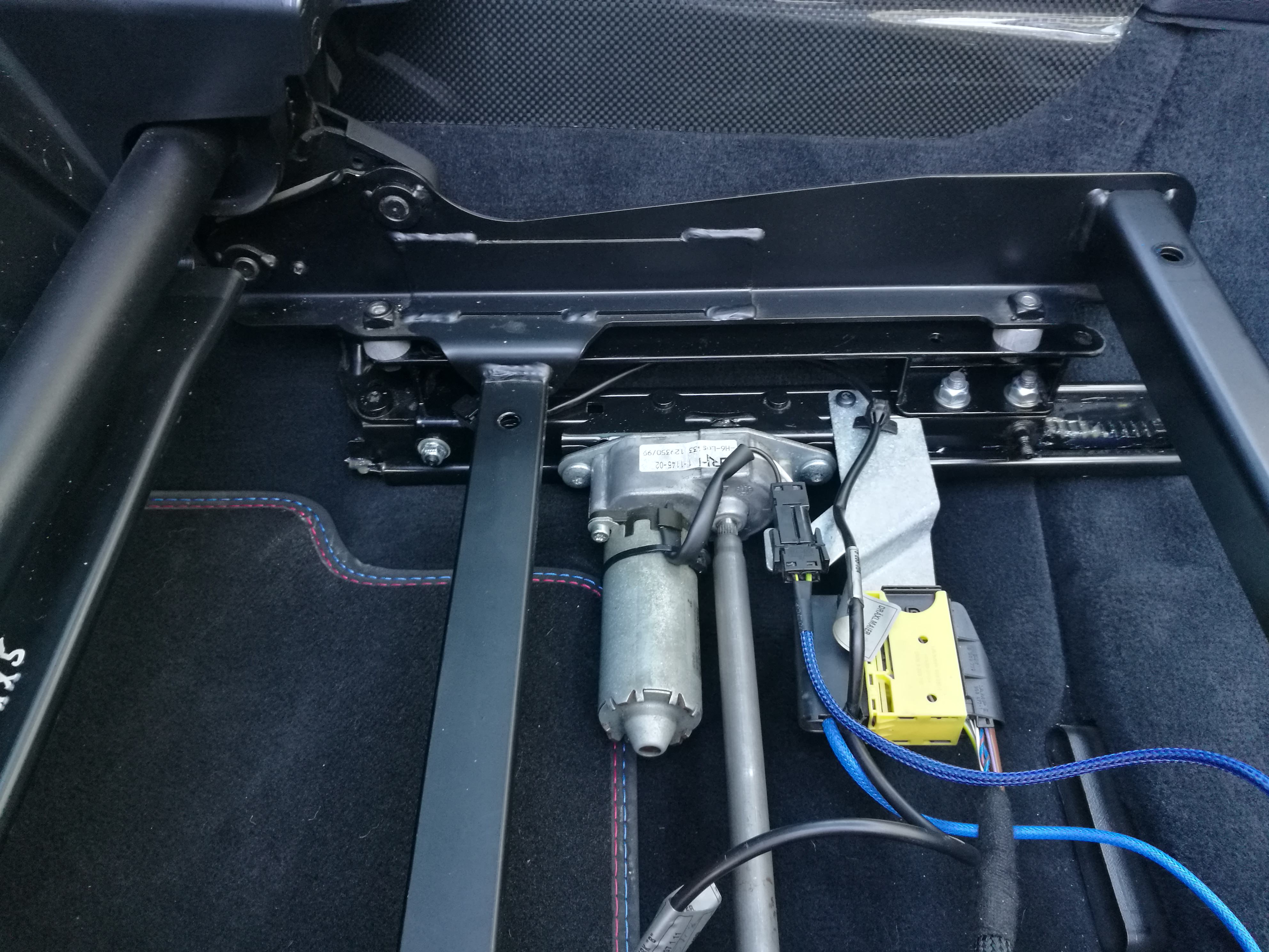

On progresse 😊
Installation des platines BK sur les glissières et fabrication du faisceau électrique (ultra simple).
Après, installation du tapis sensitif et début de réparation de l'ancienne assise conducteur qui va devenir passager.
Modifié par Pti_kiwi

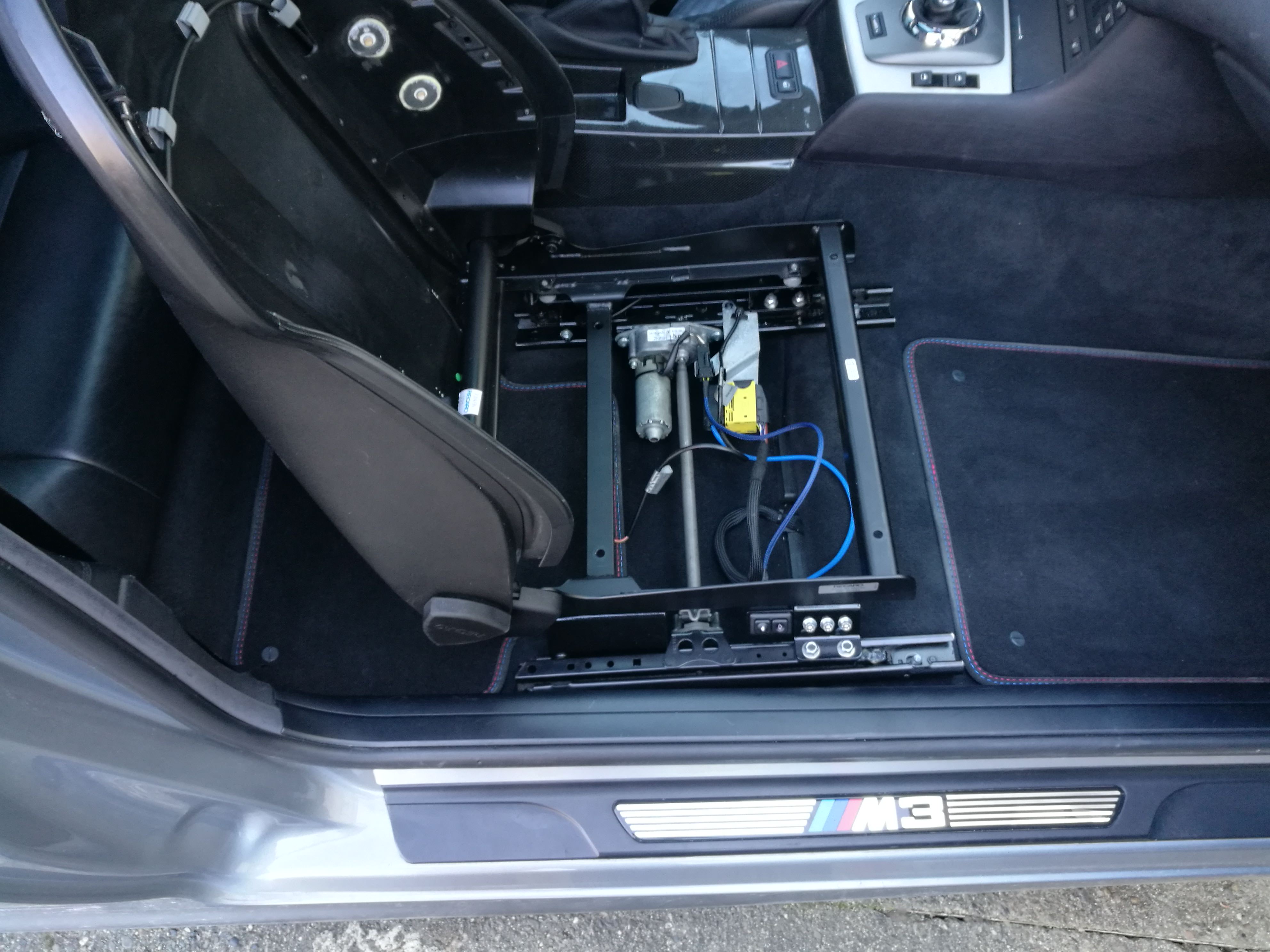

Test d'intégration préliminaire positif notant que les interrupteurs sont éclairés alors que j'avais lu que non. Il faut que je surveille qu'il s'éteignent bien après un certain temps sinon cela va me vider la batterie.
Et un pont tout neuf pour mamie. Merci à Carbone-M (Stéphane) pour l'assemblage et les réglages.

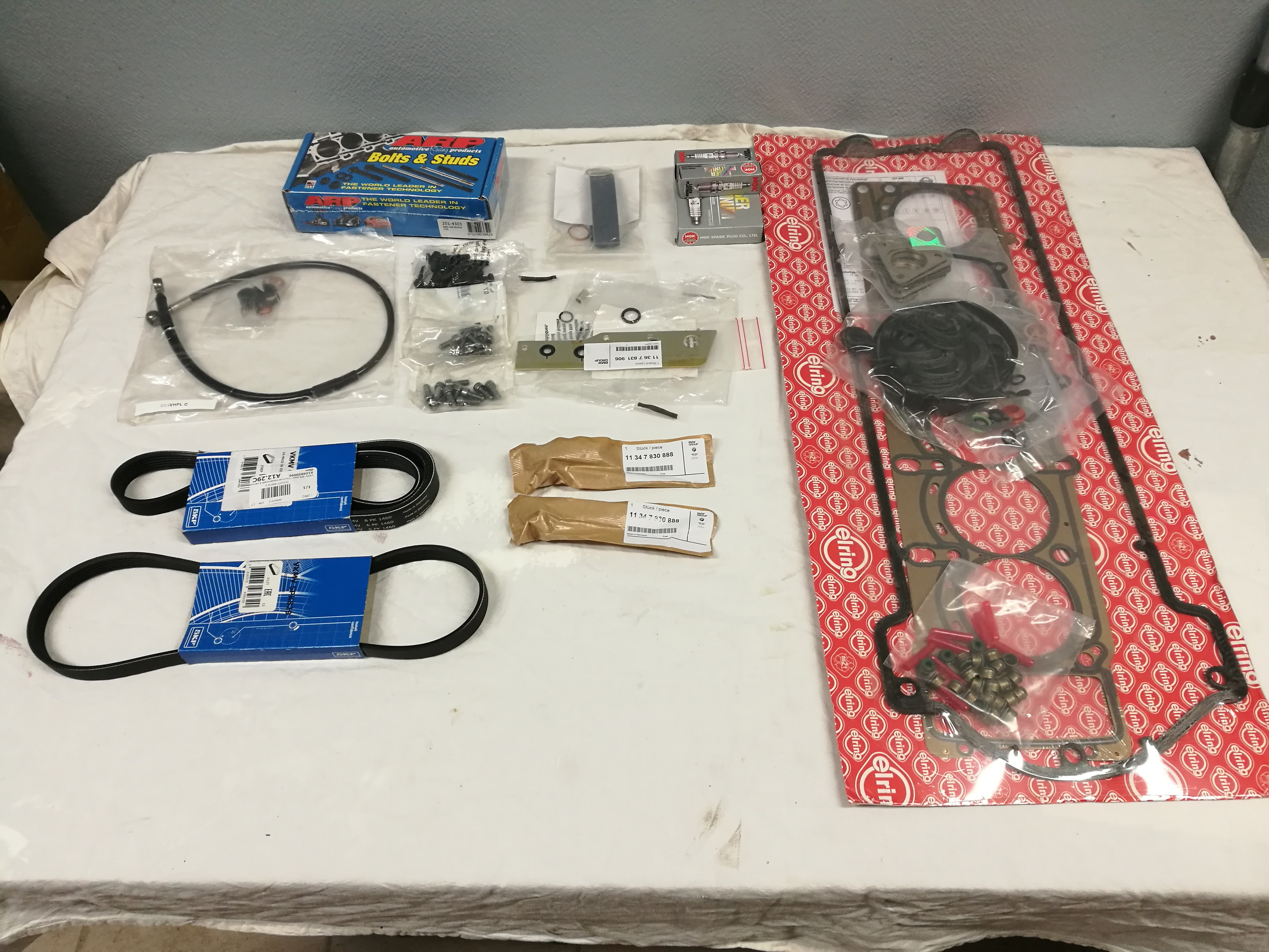

Et préparation du changement de JDC.
