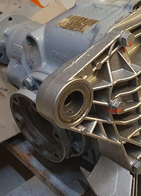

Tu t'es fait plaisir avec le carter de pont!
C'est une petite sonde de temperature qui est rajoutée?
Ce sont des SB de M3 E36 3.2l?si oui j'avais envisagé aussi mais au final j'ai préféré rester sur de l'OEM avant/arrière pour la cohérence.

Oui sonde de temperature d'huile de pont.   Je reflechis a me faire un arduino pour monitorer les differentes temperatures (huile de pont, huile de boite, huile moteur, eau, IAT & EGT) et la pression d'huile (capteur a installer).
SB de pont de M3 E46, si je ne me trompe pas (il faut que je verifie sur la facture). J'ai lu que le couple conique 3,91 Motorsport avec la finition REM etait pus bruyant que le 3.62 std. On verra...

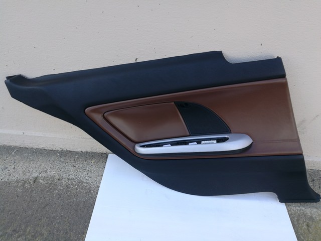

Panneau arrière presque terminé. J'hésite à garder l'insert cuir de l'accoudoir en noir

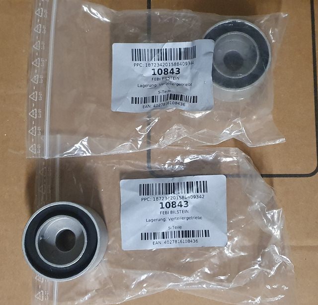

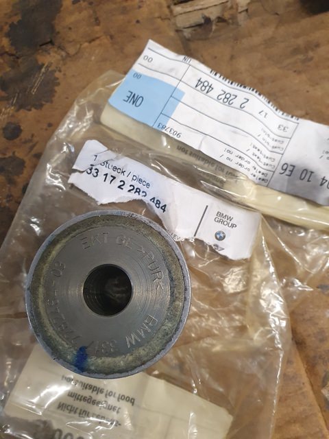

Je suis allé sur le site de "Gear Lab"
En effet ils parlent de "BMW E46 M3 Differential O.E Rear Cover Bushes Genuine OEM" mais je ne suis pas convaincu du tout.Ce n'est pas ce qu'on a en tout cas quand on commande un carter neuf chez BMW ni ce que j'avais sur la mienne.
Ils parlent d'une version revisée en remplacement de la mousse, mais d'un point de vue rigidité ça ne me parait pas mieux et celui en nez de pont reste en "mousse" de toute façon.
Ça ressemble en tout cas aux SB de M3 E36:
Bref ça ira mais je suis curieux de la tenue dans le temps.
En tout cas le 3.91 c'est le kif!😉
comment_1129807
Effectivement les SB ressemblent furieusement aux derniers modèles (Febi) en photo.

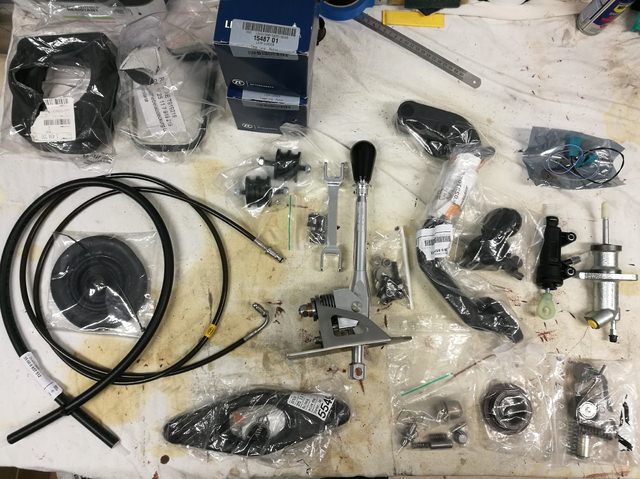

Les reparations trainent en longueur (mecano malade 3 semaines) donc j'ai eu le temps de collecter quelques pieces.
Bye bye la SMG 😁
comment_1140279
Beau programme!
Je me tâte également à passer en BVM. Tu fais ça chez Carbon-M?
Sinon, ça va être top les Recaro, j'en ai mis aussi (n'en déplaise aux puristes), le maintien n'a rien à voir!

Stéphane s'est occupé de l'assemblage et réglages de mon pont ar. C'est @MpowerE36 qui me recode l'ECU. 👍
