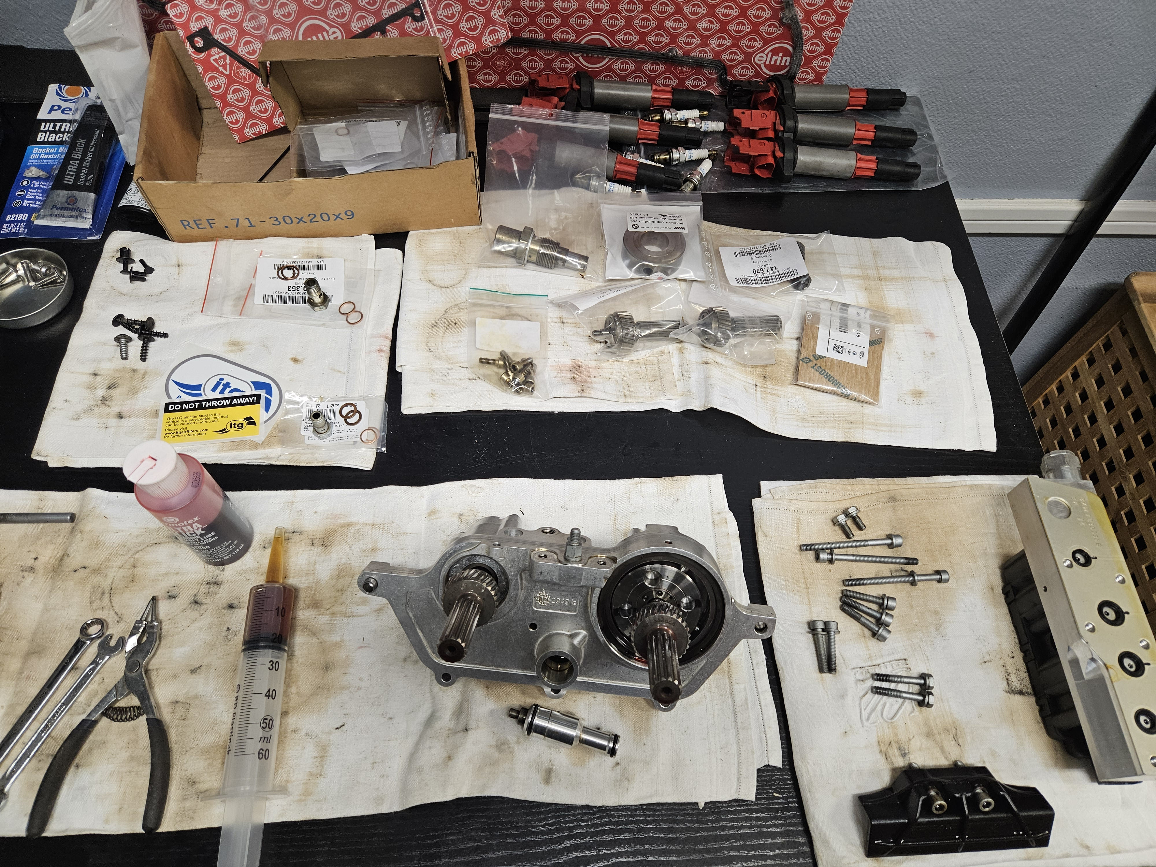

Au programme de l' entretien automnal:
  • Changement des ACCs et des linguets pour des modeles schrick 280/272 et linguets DLC
  • Fiabilisation du Vanos (anti-rattle kit sur les splines, rondelles belleville de S62, joints & filtre),
  • Changement des durites pompe a eau/radiateur

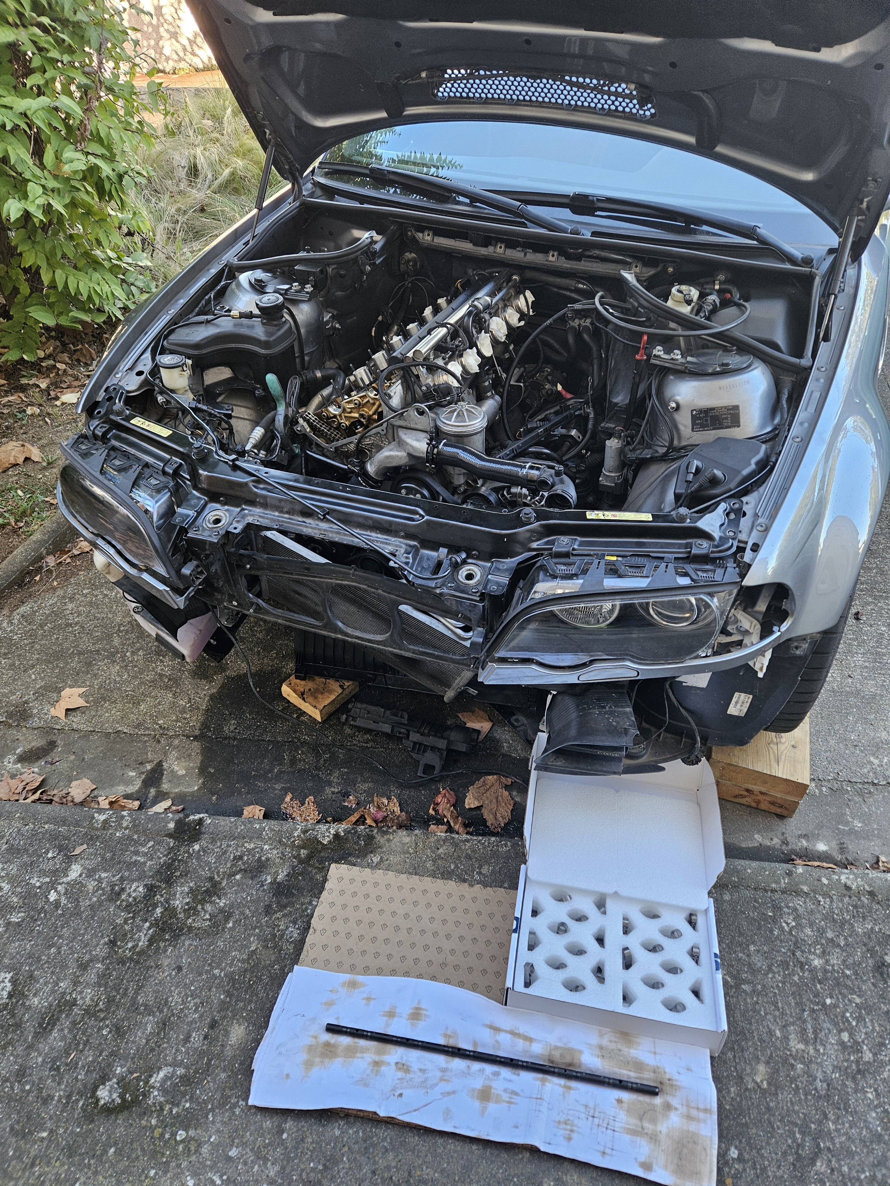

Le démontage des abres de linguets est un peu galère. Rien de compliqué mais pas mal de trucs à démonter (e.g. Face avant, radiateur, boîte à air…).  Le chantier n’est pas terminé car j’ai eu mon lot de mauvaises nouvelles:
  • Mon filtre BMC est super encrassé (merci le sirocco), j’ai retrouvé du sable côté conduits à j’ai  commandé un nouvel  filtre ITG
  • 6 linguets OEM sont complètement morts et j’ai mon AAC d’échappement un peu abîmé. Cause á investiguer.
  • J’ai au moins 2 mm de jeu au niveau du disque de pompe à huile VANOS -->nouveau disque  repercé en commande. Au final je vais avoir un VANOS refait presque a neuf,
  • J’ai  cassé une durite de ventilation qui se branche sous la  boîte à air (la petite)) --> Nouvelle durite en commande.

Ouhaouh! Du lourd le programme! Tu fais ça dehors?! respect, le chantier je le connais ça a été mon plus gros taff sur une caisse 😵
Pour ton filtre il a connu de la soufflette?!  Si non ya moyen de le recuperer je pense.
Vas tu changer les vis de couronne/arbre à cames?
Bon courage va surtout falloir etre méticuleux et patient. (Quand ça ne veut pas laisse passer la nuit, c'est ce que j'avais fait pour le calage de distrib...) mais bon  ça va le faire on est derrière toi 😉👍

Salut @AuréE46,
Effectivement, chantier devant mon pti garage et encore je n'ai pas de gravier 😅.
Le filtre BMC n'a jamais connu de soufflette, je l'avais huilé, sans trop, comme recommandé (j'ai un kit d'entretien K&N). Mon reproche ici c'est qu'il a laissé passe du micro sable. En vbersion coton huilé, je préfère K&N. La, je vais tenter ITG qui a de bons retours sur la CSL.
Nouvelles vis de couronnes (en 12.9) installées (au frein filet et a 12Nm).
Je me suis amusé à trouver les "sweet points" des nouvelles splines. Une fois que tu as compris la logique, c'est super facile. Le nouveau disque de pompe huile VANOS arrive aujourd'hui, c'est ma prochaine étape.
Vanos refait 😊

Nickel!
Tiens je me souviens je m'etais pris à 2x pour remettre correctement l'anneau élastique de la pompe à huile dans son logement.
Bonne continuation!

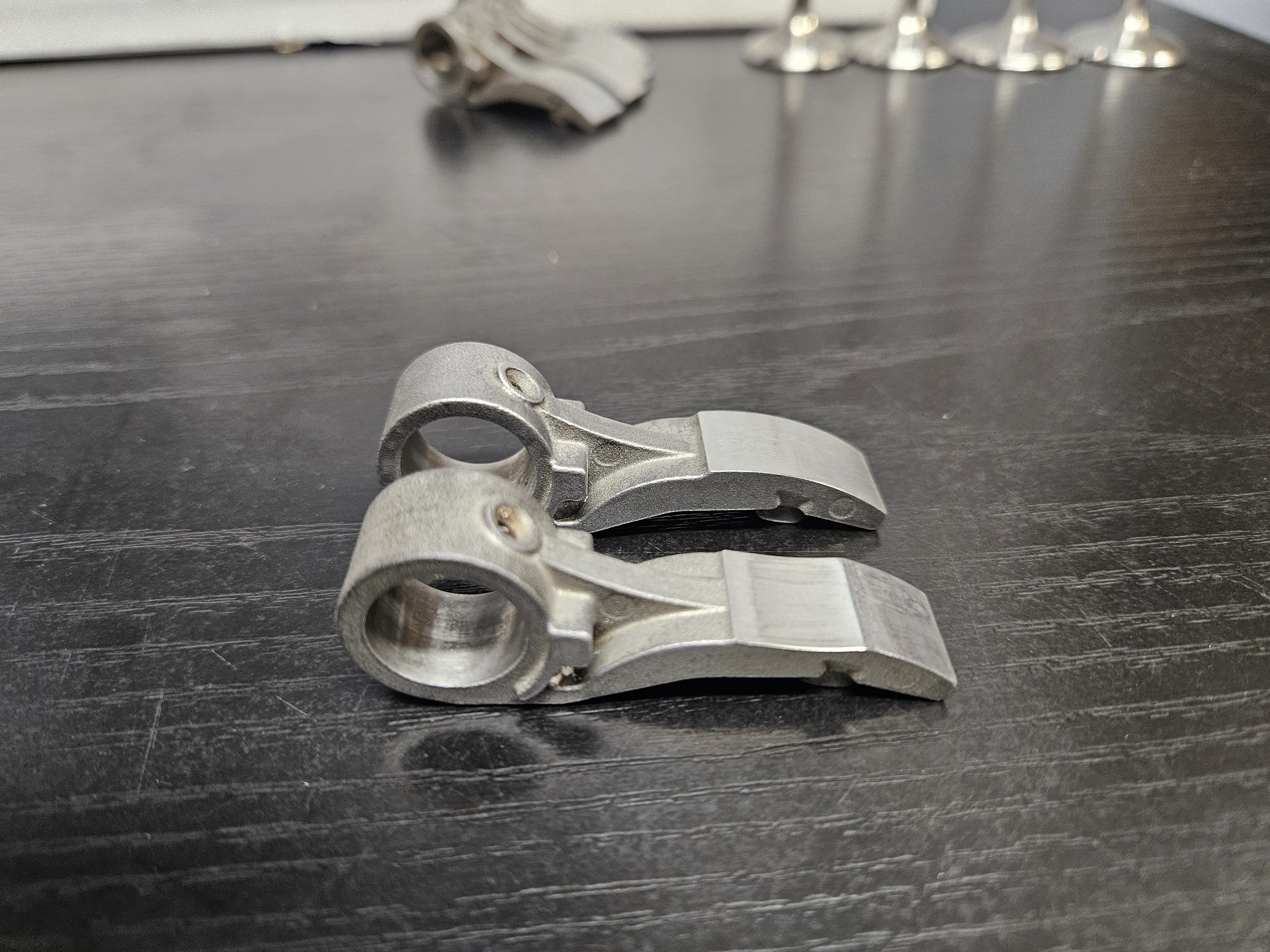

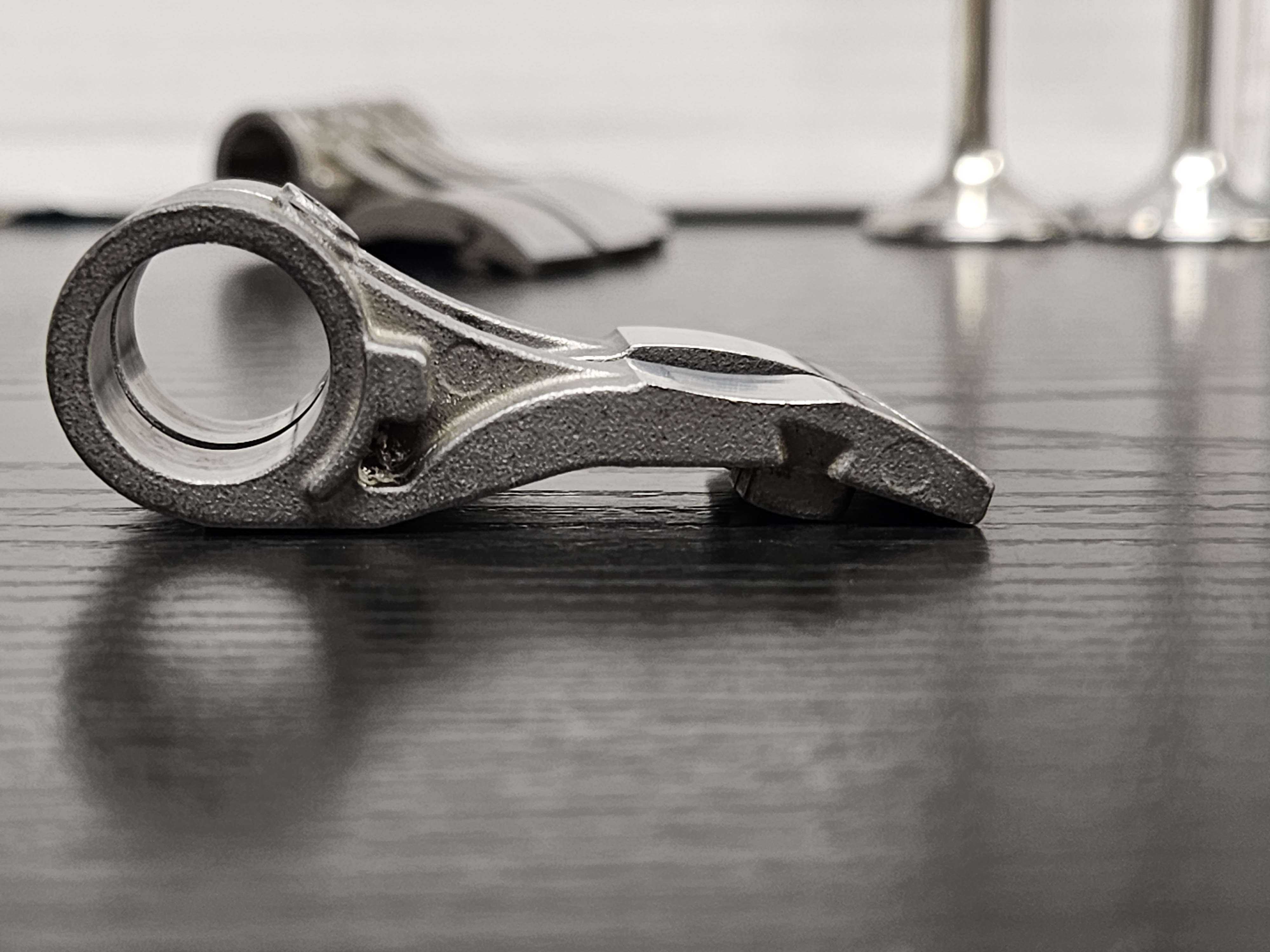

Compte-rendu d'enquête: Affaire on a bouffe du linguet
Plainte initiale : claquement dans le haut moteur après la  fin de rodage suite à la réfection de celui-ci.
Constatations : 6 linguets présentes de méchantes traces d'usure non attendue.
La partie adverse (les ACC) ne présente pas de séquelle visible, mais après audition et analyse, il s'avère que si les AACs de la M3 std ont des caractéristiques similaires à l'admission et a l'échappement (260deg, 12.5 mm de levée), les profils de montée et de descente ne sont pas identiques pour tous les cylindres. --> il a eu une inversion des AACs lors du remontage de la culasse.

il y a 39 minutes, AuréE46 a dit :
Hello @Pti_kiwi,
Je ne suis pas sur de bien comprendre?
Quels sont ces linguets?!
Mes linguets d'origine 😢.  Un bruit de claquement bien audible se développé dernièrement. Mais tu m'étonnes ! 5-6 ont cette usure anormale, les autres sont ok mais auraient fini pareils à terme. Sur la photo,  tu vois le pire vs un "bon".

Par contre les 6 linguets d'origine ont pris cher !!!Car clairement ils sont dans un sale état, sur la photo c'est flagrant l'usure qu'il y a entre l'un et l'autre. 😱
