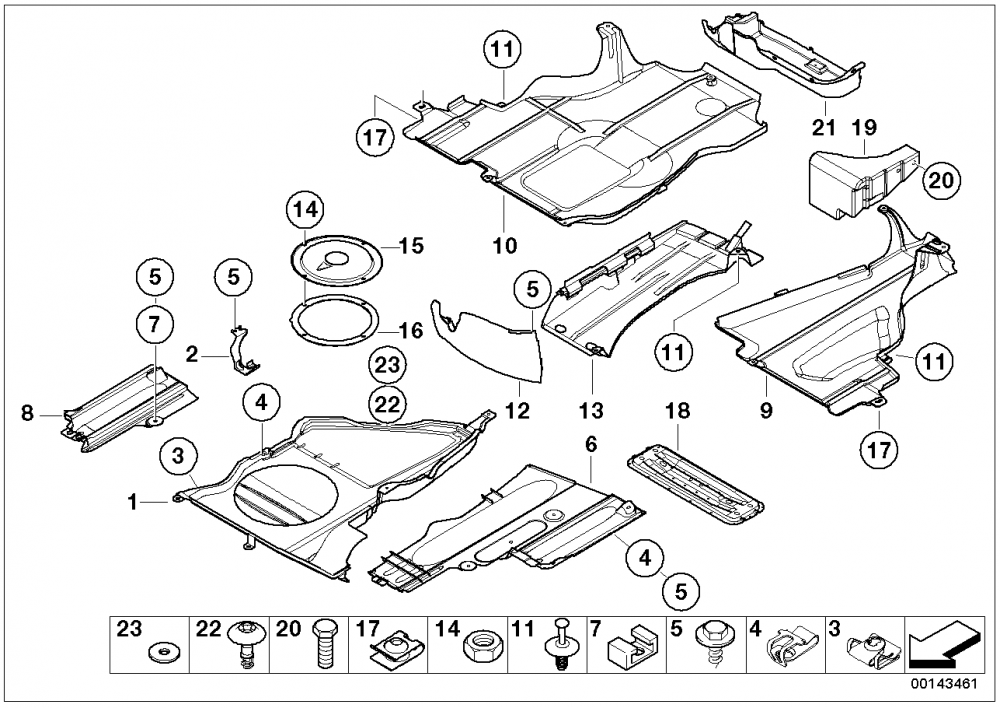

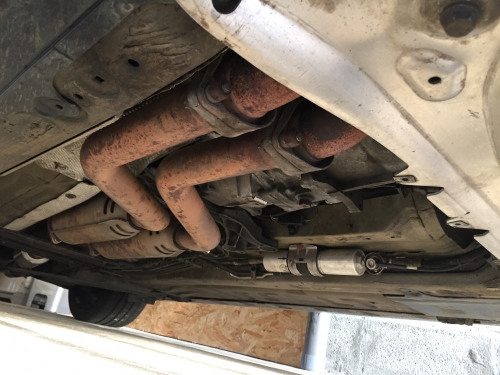

Bonsoir ami(e)s passioné(e)s , malgrés une recherche sur l'ETK , ce n'est toujours pas clair pour moi ,
je n'arrives pas à identifier les deux caches plastiques qu'il me manque
c'est à dire celui qui protège la boite de vitesse et celui qui protège le filtre à essence , merci de bien vouloir m'aider afin que je commande tous cela chez BMW
je suis aussi preneur des références de toutes les fixations ;)
comment_938225
merci pour cette réponse aussi rapide ;) mais du coup la pièce 9 ressemble a la forme du filtre essence non ?
comment_938232
Merci beaucoup , en regardant les prix  , c'est pas donné c'est deux bouts de plastiques , si défois quelqu'un aurait ca à vendre dans un état correct
comment_938238
il y a 46 minutes, afv a dit :
Numéro 1 et 6 ;)
Bien vu !
je n'arrivais pas aussi à voir les bons numéros effectivement sa correspond bien.
Geoffrey il va te manquer aussi la tôle qui protège le filtre à essence qui se trouve sous c'est plastique et bien sûr toute la visserie nécessaire
comment_938242
il y a 4 minutes, lotus a dit :
Bien vu !
Bien vu!
La tole, n°10 sur cet éclaté:
https://www.etkbmw.com/bmw/FR/search/selectCar/E46/Cou/BMW+M3/ECE/13_0908
comment_938243
il y a 15 minutes, geoffrey1993 a dit :
Pas donné... ce n'est pas cher je trouve
https://www.leebmann24.de/unterbodenverkleidung-3er-51717892122.html
Par contre le 6 je ne trouve aucune référence
