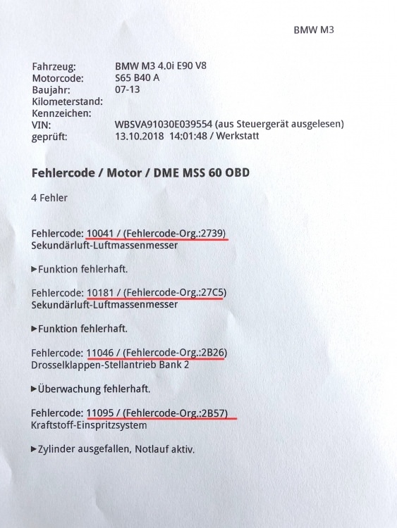

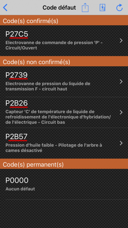

Posté(e) le 11 octobre 20186 a comment_938387 Bonsoir à tous, voici une photo de mon TDB après une accélération franche: Du coup je me suis commandé une prise pour le diag et voici ce que j'ai ( en rouge) Après une petite recherche Google voici à quoi correspondrait mes codes ( en rouge) Common fault codes: 2B15 – Throttle valve actuator governor monitoring/control bank 1 2B16 - Throttle valve actuator governor monitoring/control bank 2 2B21 – Throttle valve actuator pre-drive check bank 1 2B22 – Throttle valve actuator pre-driver check bank 2 2B25 – Throttle valve monitoring bank 1 2B26 – Throttle valve monitoring bank 2. 27A1 – Throttle valve actuator enable line bank 1 27A2 – Throttle valve actuator enable line bank 2 2B57 – Safety concept manager action . CDCD – Throttle valve actuator CAN message 2739 - Air mass sensor secondary air electrical diagnosis 27C5 - Air mass sensor secondary air signal Actuateurs? Est ce que les 3 derniers codes sont dûs à une défaillance de l'actuateur? Merci de vos aides!

Posté(e) le 12 octobre 20186 a Auteur comment_938425 Il y a 6 heures, LeoPolo a dit : Si tu as une prise de diag USB, il te faut juste un pc et installer inpa dessus.... j'ai le système klavkarr 210... et comme je suis ignare la dedans... https://www.boutiqueobdfacile.fr/elm327-logiciel-diagnostic-a57.html

Posté(e) le 13 octobre 20186 a Auteur comment_938650 diagnostic chez un garagiste qui fait de la bmw, il me sort les mêmes codes...

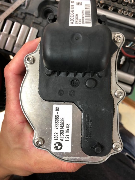

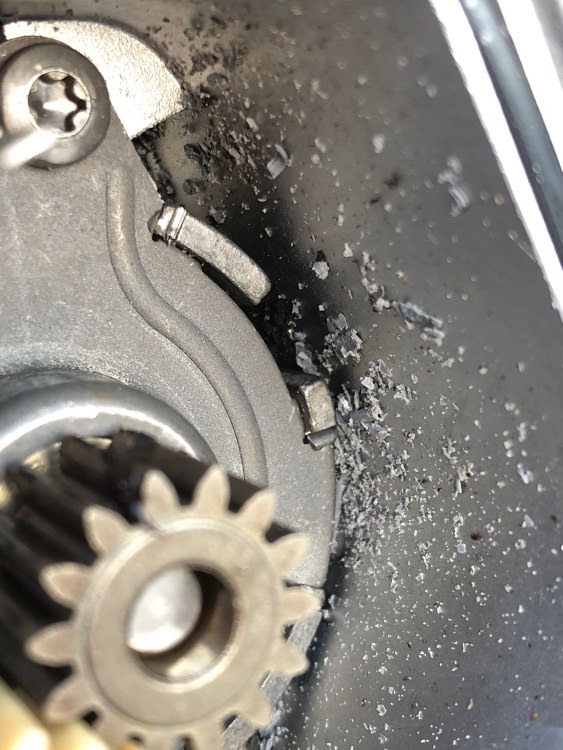

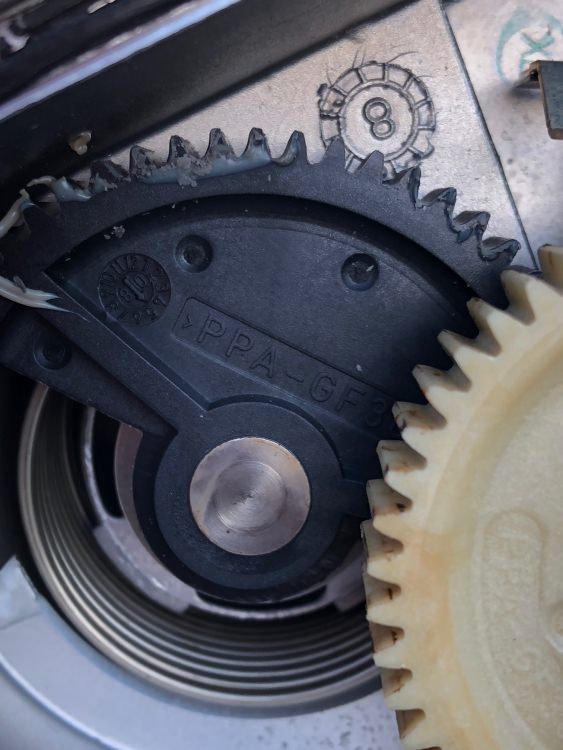

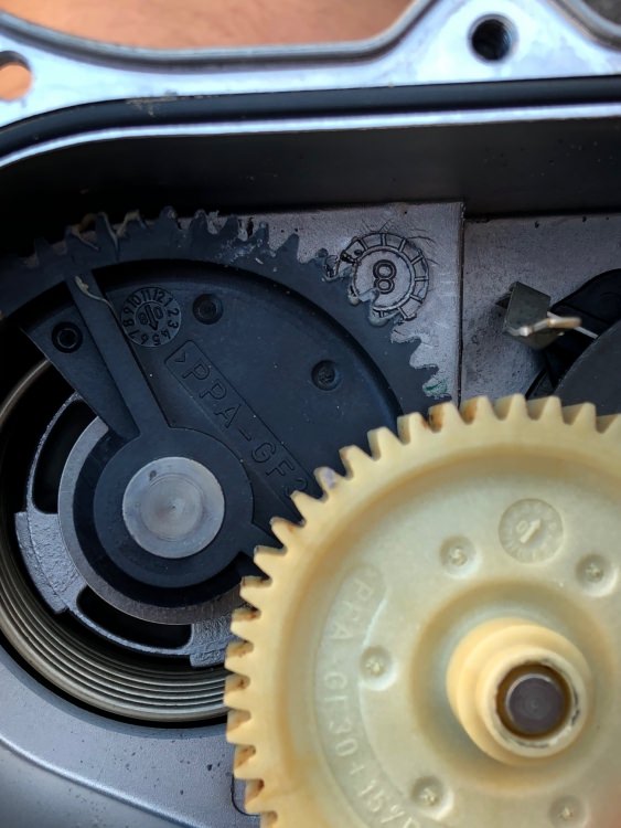

Posté(e) le 14 octobre 20186 a Auteur comment_938772 à mon avis les actuateurs ont pris un petit coup...

Posté(e) le 15 octobre 20186 a comment_938848 je comprends pas la 3 ème image... ce sont des copeaux de métal????
Posté(e) le 15 octobre 20186 a Auteur comment_938850 non du plastic, qui vient probablement des engrenages...
