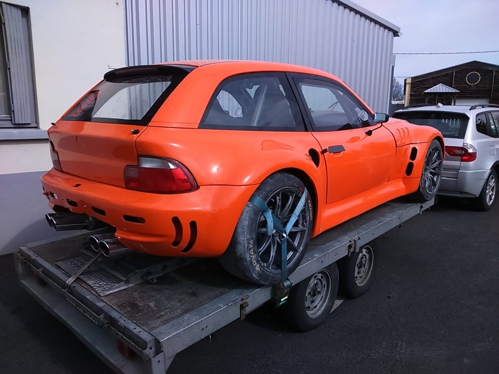

Le break, je déconseille, j'ai hésité entre çà un mon SUV X3, je ne regrette pas, voiture plus haute, plus jamais ennuyé par les butées de portail ou les pente forte qui font racler le timon ou pire. 4 roues motrices, merci dans la glaise cet hiver attelé et une auto dessus, en deux roues j'y serai encore. Le SUV est "recyclable auprès de madame et les enfants le reste du temps (ou toi) Inconvénients, si on veut courir pas de place pour emmener tout le bazar, mais je fais avec, j'ai attendu longtemps pour rouler en 6 cylindres essence tous les jours, je ne vais pas me coltiner un utilitaire même les modernes d'aujourd'hui, mais il faut reconnaître le coté pratique.
Dans mon X3 et le Z3, j'arrive à emmener, caises à outils, fluides, 4 pneus pluie, 2 roues de secours, les chandelles crics clé dynamo, 70 litres de carburant, les affaires de pilote etc.... Je suis à 4 tonnes 4 tonnes 200 selon passager ou pas.
Plus le véhicule est lourd plus c'est confortable à tracter donc SUV ou Utilitaire ok.
Si tu optes pour un tracteur + remorque prends en une double essieux, et passe au moins le B96 pour être tranquille et surtout pouvoir utiliser un tracteur un minimum lourd gage de confort et de sécurité.
Pour le PL, confort total et légal puisque les 3,5 camion porte voiture sont trop limités, mais si ton auto fait moins de 1100 kilos, tu peux envisager un 3,5 t avec une remorque classique derrière (genre 2M 2M 30) à ridelles, avantages (photo), pas de visites mines, ni de permis spécial, et tu peux utiliser la remorque pour la maison (voire la femme et les gosses si pas sages !?

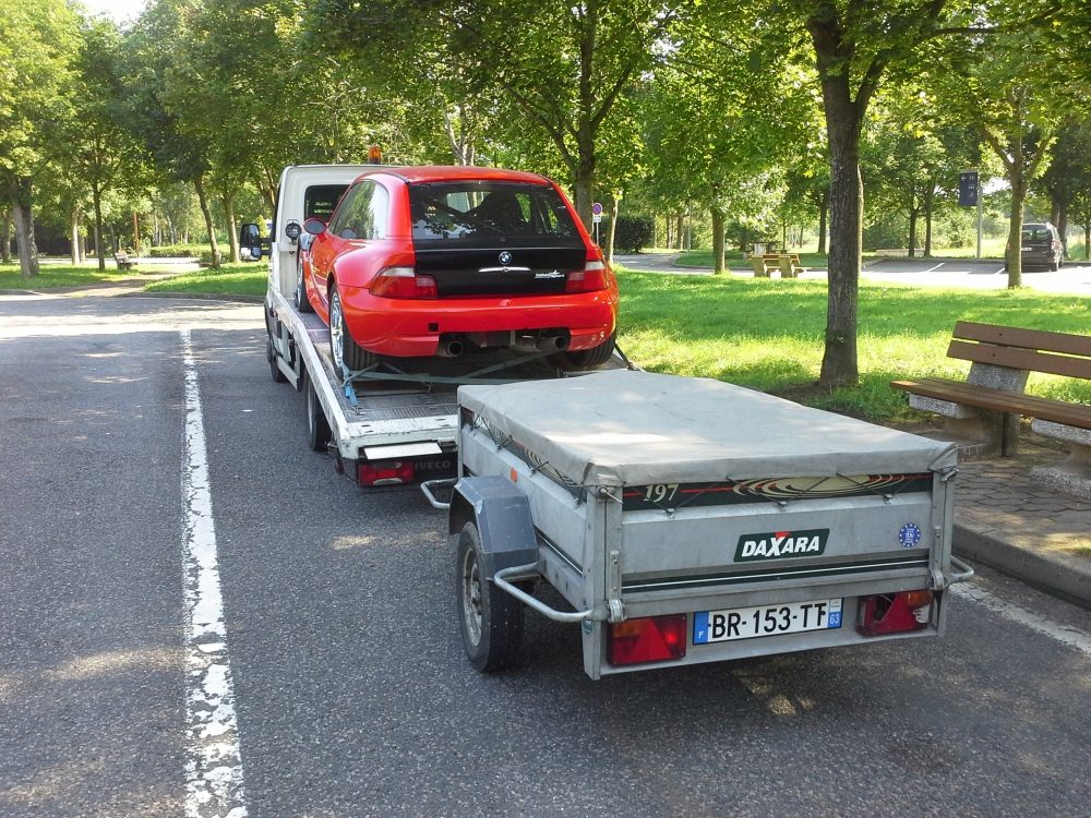

 Salut,
Pour ma part, fourgon (ducato)et remorque.
J'ai aménagé le fourgon en camping car (très basique). Je dort dedans, je mange dedans, transport mon essence, quatre roues et tout l'outillage.
C'est pas le confort de l'hôtel, mais c'est une certaine liberté.
Seul problème: plus de 2 mètres donc péage autoroute classe 2, et portique de 2 metre.
