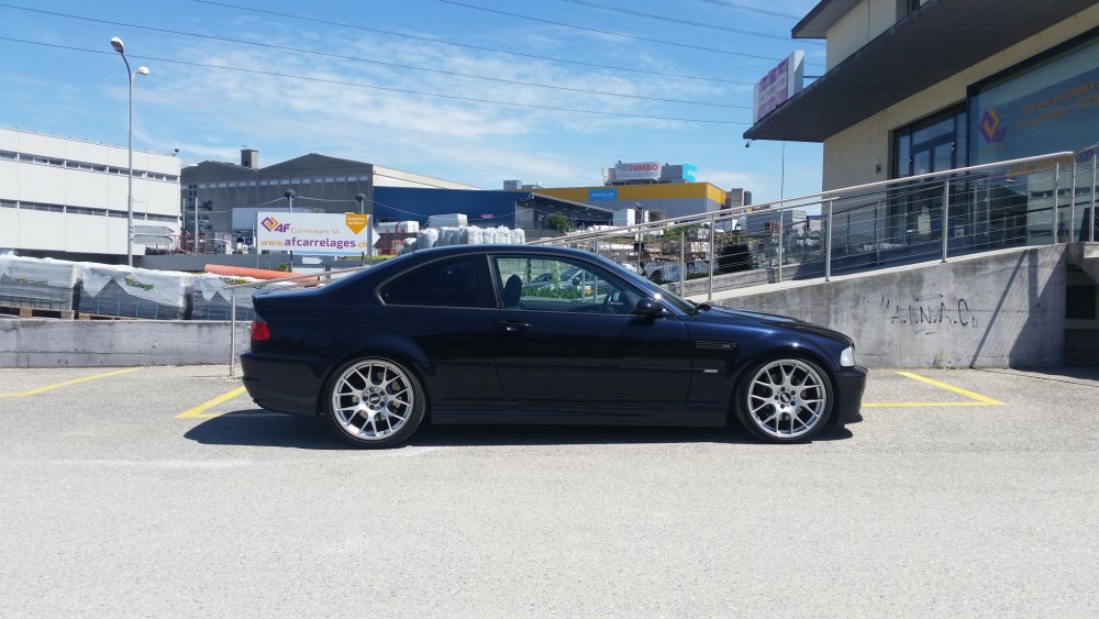

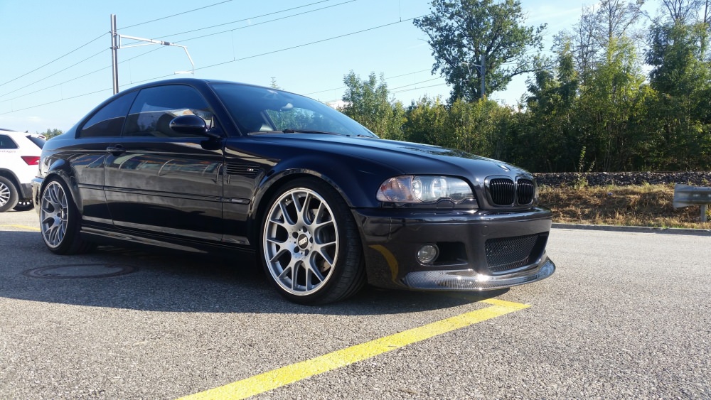

Je dois faire cette présentation depuis un moment :ph34r: C'est une E46 allemande en boite méca, carbonschwarz avec le cuir nappa noir, une config plutôt classique sauf pour certains en annonce. :mrgreen: Je l'ai depuis février 2018, elle avait 173'000km quelques frais à prévoir classiques, silent-blocs de bras arrières, coussinets.
Options BMW :
- Sièges avants à réglage électrique
- Rideau arrière pare-soleil
- Capteur de pluie
- Système audio hifi (niveau 2/3)
- Sièges avants chauffants
- Xenons
- Radio Navigation
- PDC
- Toit ouvrant (malheureusement :o)
- Et tout le reste classique des E46
Modifications/entretiens apportées :
Alors là y a une bonne petite liste.
A l'achat elle avait déjà:
- BBS CHR silver en 8.5x19 ET32 et 10.5x19 ET25
- Silencieux final Supersprint homologué
- KW V1
- Filtre K&N
C'était déjà pas mal, mais j'ai rajouté un certains nombre de trucs :)
- Première chose faite, c'est vidange moteur, boite, pont, ldr et le thermostat au passage, nettoyage filtre à air
- Pommeau et soufflet du levier de vitesse, je n'ai pas mis le stock, mais le petit en accessoire de 330i qui est beaucoup mieux
- Tout les silentblocs, articulation, roulement de commande du levier. Vraiment le jour et la nuit la différence
- Le bonhomme et son ressort de l'arbre principal de sélection de la boite, au niveau du capteur de vitesse engagé, il était cassé du coup la marche arrière ne rentrait pas et le régulateur ne fonctionnait pas en 5 et 6.

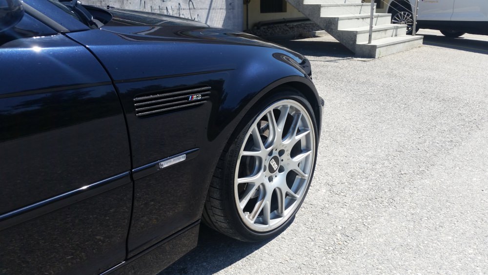

- Grilles d'ailes en carbone et nouveau stickers M3
- Calandres noir brillant

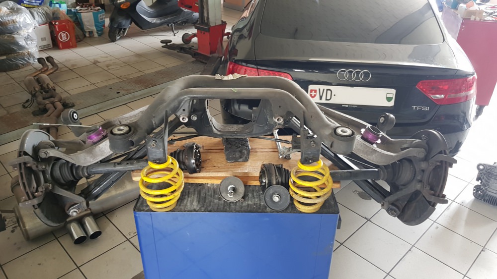

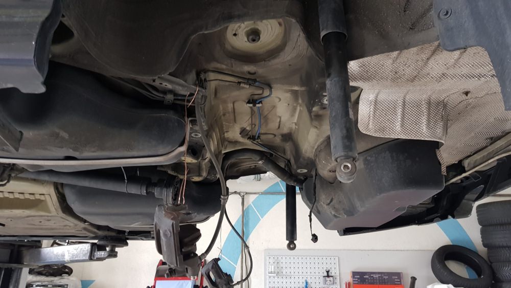

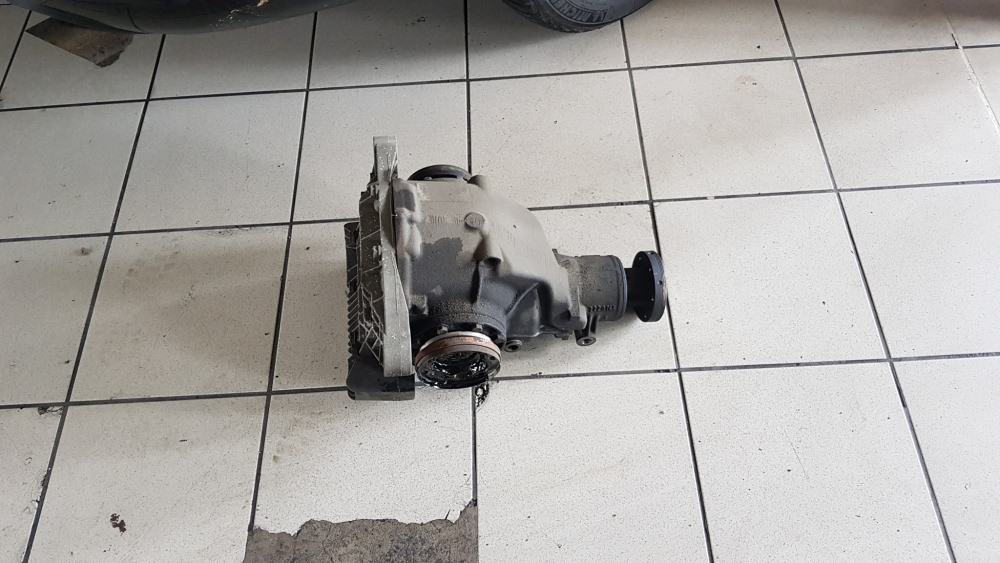

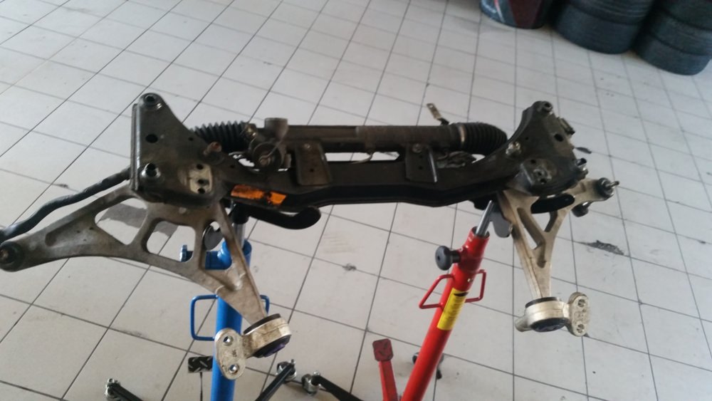

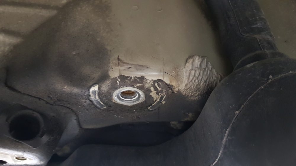

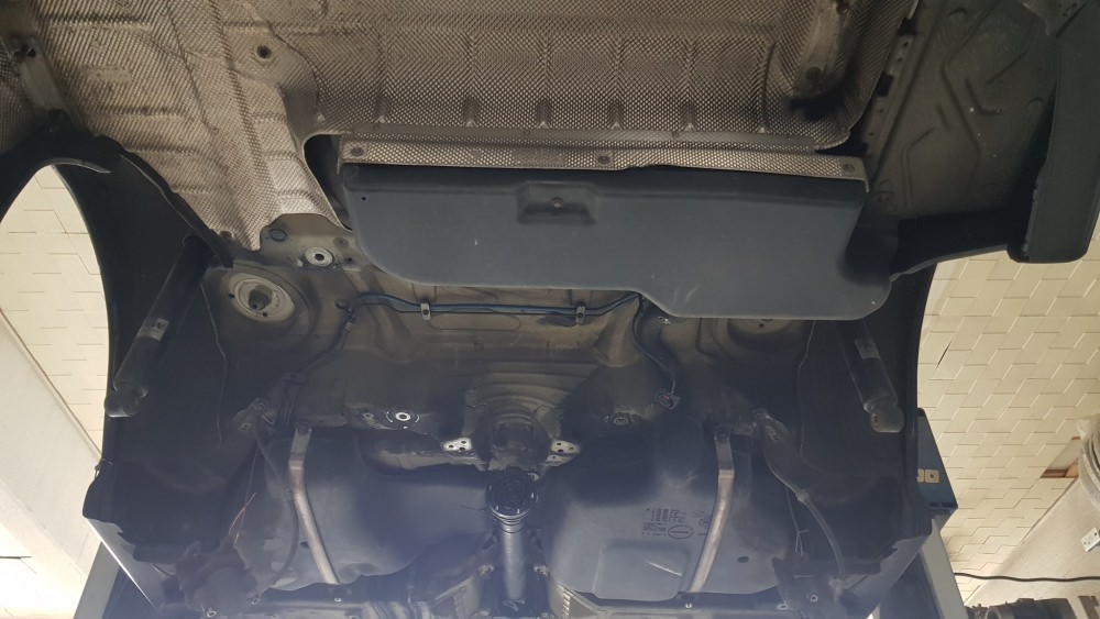

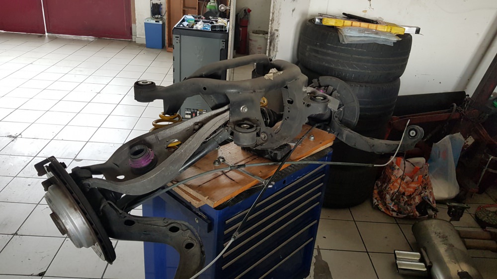

- Premier gros chantier le train arrière, au programme renfort du châssis, le point d'ancrage avant droit était le seul touché.

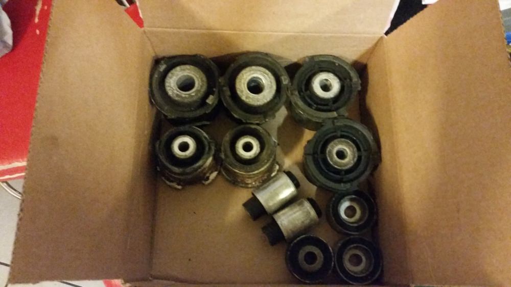

- Silentblocs berceau Powerflex Jaunes
- Silentblocs pont OEM
- Silentblocs bras latéraux arr Powerflex Noirs
- Silentblocs bras supérieurs (celui du ressort) OEM
- Camber Arm Powerlex dont une nouvelle rotule coté moyeu (droite) la gauche avait été remplacée avant mon achat
- Feux arrière LED fumé eagles eyes, comme les caches intérieurs étaient pas fou j'ai adapté les caches OEM de phase 2 ça se fait sans trop de soucis et c'est aussi propre que stock.
- Kit led intérieur
- Feux plaque led
- Veilleuses avants led
- Silentblocs triangles avant powerflex violet (à refaire j'aurais pris les excentriques)
- Cata très sport, et reflash du mss54 avec les options qui vont bien :ph34r:
- Flecteur colone direction
- Filtre à essence

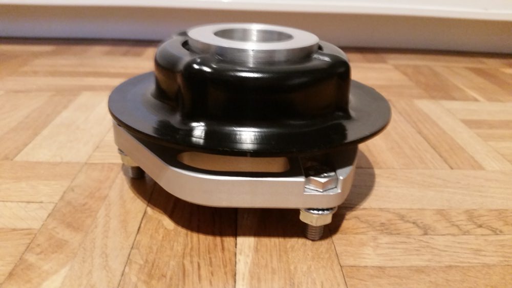

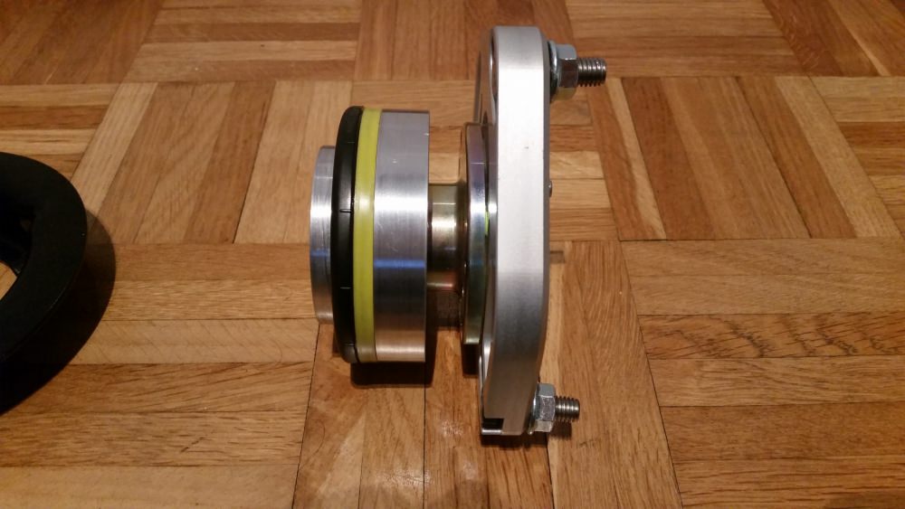

- Coupelles réglables IRP pour lesquelles j'ai du usiner des bagues d'adaptations (cf un topic sur le forum)
- Bougies, j'ai pris les compressions au passage rien à signaler
- Coussinets OEM
- Vis M11 ARP
- Filtre vanos
- Vidange DA et moteur évidement
- Réglages jeu de soupapes
- Retrofit de l'Harman Kardon avec remplcement de la baguette centrale avec le bouton pour la spatialisation su son (quasi 300€ la barrette à la con)

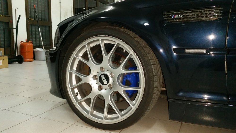

- Plaquettes de freins AV AR PFC z-rated, c'est fou la différence du freinage avec ce setup vraiment étonné.
- Durites aviation
- Motul RBF 600

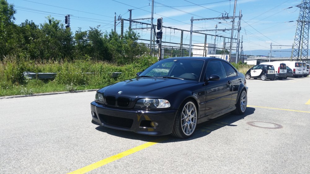

- Les modèles avant 09.2001 n'ont que des simples xenon, donc rétrofit des bi-xenon avec des projeteur aharon E46R, ça éclaire mieux que les xénons de l'E60.
- Angel eyes 120 smd, vu qu'en Suisse feux diurnes obligatoires ça m'évite de prendre une amende parce que je n'aimait pas allumer mes croisements :perenoel:
- Petite géométrie sympathique carrossage -2.3°  -1.7° et pincement 0.1'  0.2' (AV AR)
- Barre anti-rapprochement avant style AC-Schnitzer
- 4 continental Sportcontact 6 en dimension CSL
- Barres anti-roulis H&R au plus dur

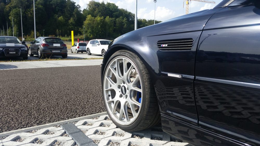

- Peintures étriers en bleu

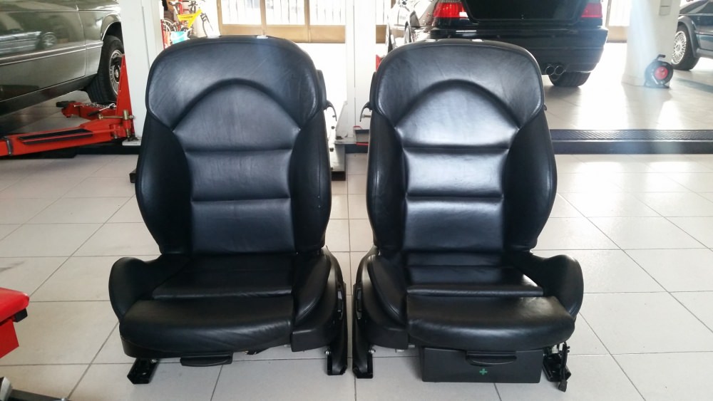

- Réfection de la teinture du cuir des sièges avants
- Volant refait en cuir nappa
- Lame avant carbone

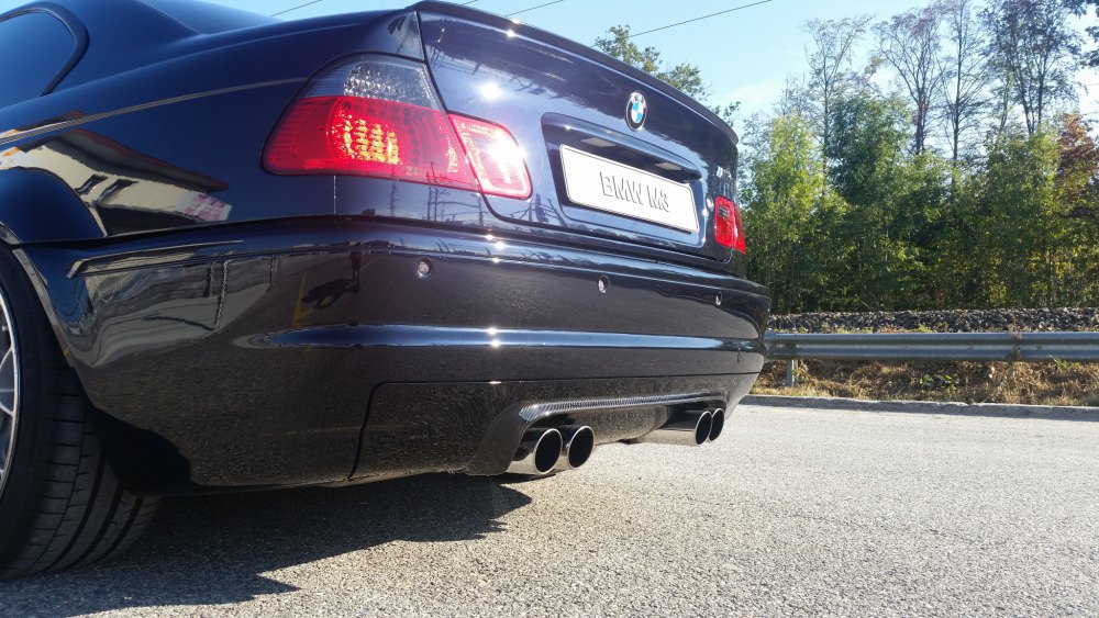

- Diffuseur CSL
Je n'ai pas mis tout les trucs d'entretien pour ne pas faire une liste interminable.
Modifications envisagées :
Et comme il n'y a jamais de fin:
- Toit carbone :|
- Malle CSL
- Admission CSL
- Recaro Sporster CS ou pole position
- BBK (rs3, porsche ou autre)
- Et surement d'autre trucs que j'oublie

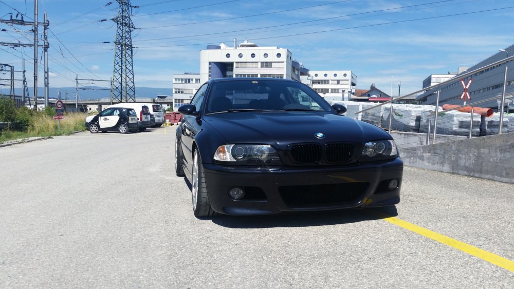

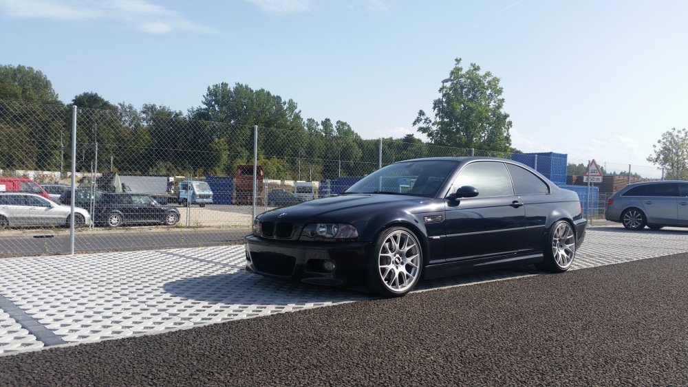

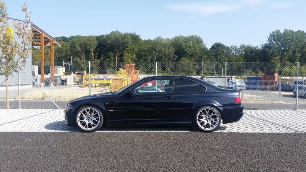

Passons aux photos
A l'achat voir avant pour celle de l'intérieur:
J'ai vite viré les clignos (stock fournis par le vendeur) et le pommeau chelou.
Le train arrière:
Petit comparo feux leds arrières:

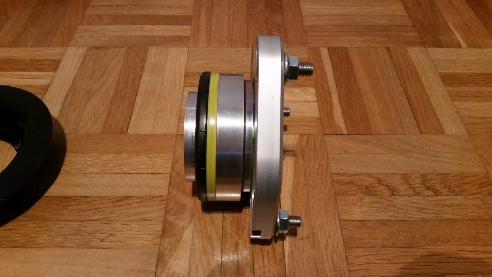

Les coupelles et les fameuses bagues:

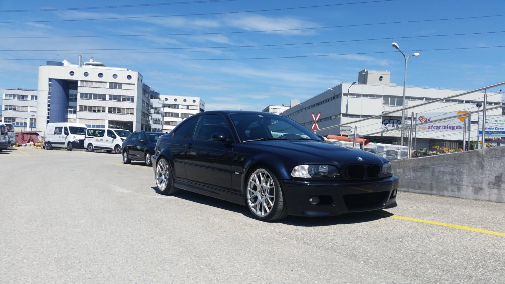

Premières photos propres:

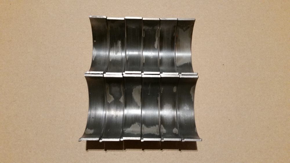

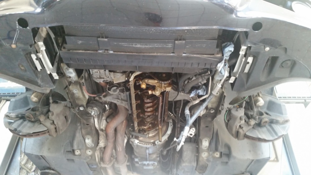

Les coussinets:
1 à 6 le haut en haut et le bas en bas, le 6 du haut était bien usé par rapport aux autres, ~110'000km rappel fait vers les 60'000km:

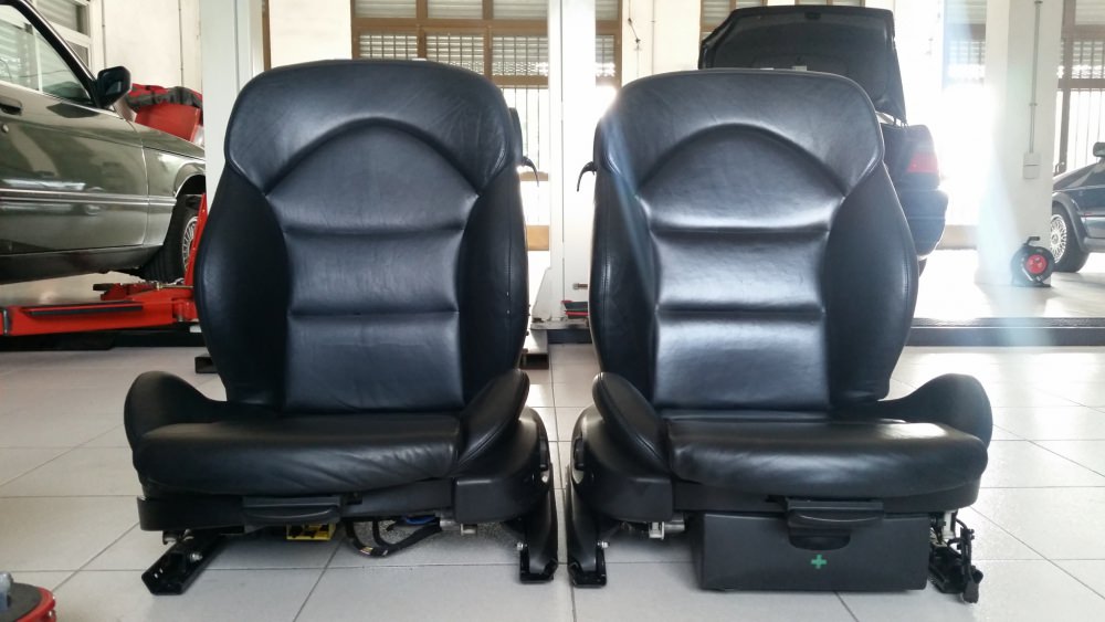

Les siège avant teinture:
L'intérieur tout propre:
J'ai pas fait de photos après teinture démonté #boulet  Pour respecter la chronologie je mets des photos montés plus loin.
Les étriers bleus, démontage total pour la peinture:
Quelques photos avant la lame et le diffuseur, j'ai posé un film teinté sur les clignos avants aussi, angel eyes, bi-xenon, nouveau volant sont aussi présent:
L'intérieur avec les sièges refaits:

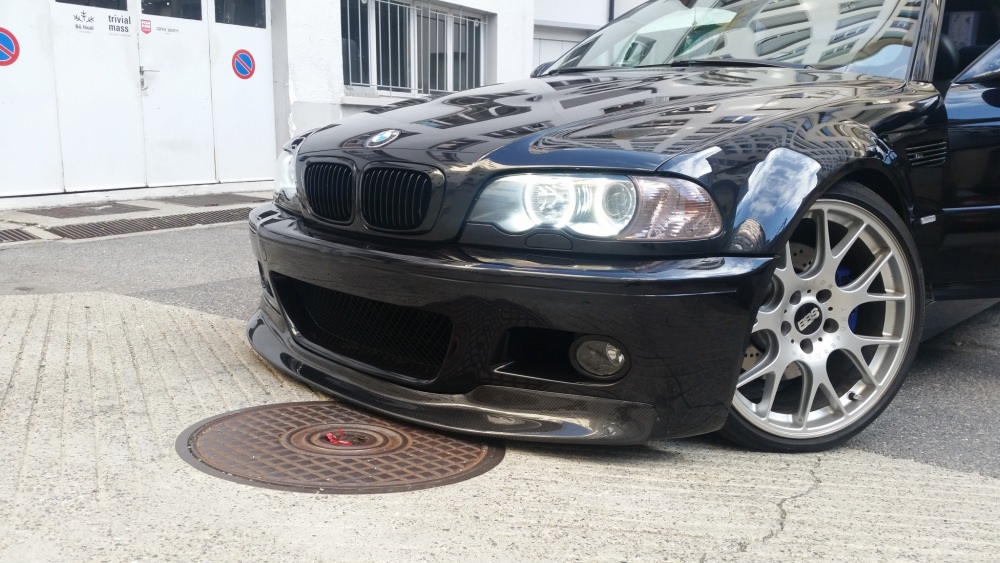

La lame:
Le diffuseur CSL: (il est encore noir et pas carbonschwarz mais personne ne l'a vu haha )
Et les dernières photos que j'ai faites avec le tout: (oui le diffuseur est toujours noir haha )

@afv un chouette modèle que tu as a , avec des trés bonne améliorations que tu as faites , ha te voire la suite , ou as tu acheté le diffuseur ? comment sont les finitions ?
comment_939242
il y a 27 minutes, geoffrey1993 a dit :
Merci, le diffuseur je l'ai pris chez Schmiedmann, pas grand chose à redire il s'adapte bien, juste qu'au lieu d'avoir des clips c'est des languettes en métal à plier.

  par contre il y a un truc je comprends pas qu'appelles- tu bi xénon car je vois qu'un simple comme sur toute ?

Pour les bi-xenon oui c'est un seul projecteur, mais à l'intérieur il y a un clapet mobile permettant de faire soit croisements soit feux de route, ce n'est pas le cas sur les modèle avant 09.2001.
Ah ok je comprends et effectivement le plein phare se fait sur la partie intérieure du phare sur la mienne qui est de février 2001
