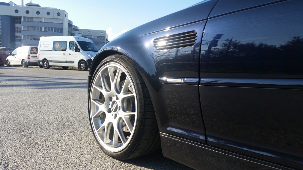

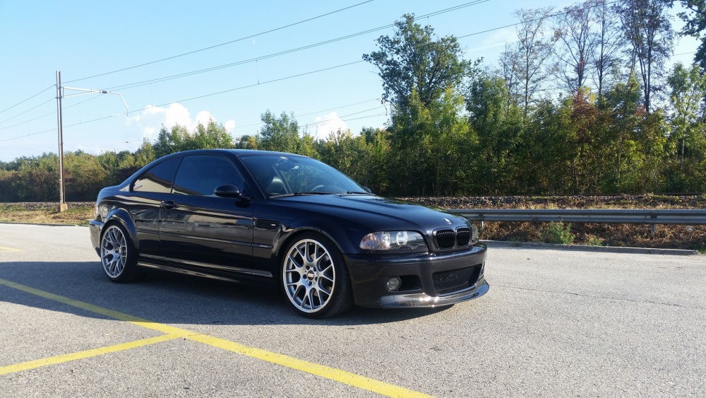

Vraiment belle voiture, je retrouve plusieurs améliorations/modifications que j'ai aussi fait à la mienne. :nickel:
Ta lame avant rend très bien sur ta première photo, je me suis souvent tâté à en prendre une mais j'hésite.
Elle s'est bien adaptée la tienne ? Tu l'as prise où ?

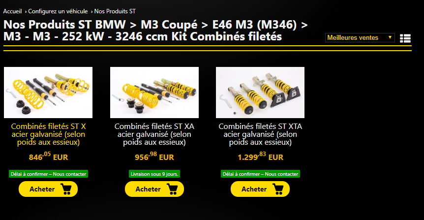

  • ST X = V1 ST XA = V2 ST XTA = V2 avec coupelle c'est ça

Merci! :) Oui on fait tous un peu pareil niveau upgrades.
J'ai également beaucoup hésité pour la lame et maintenant que je l'ai je ne pourrais plus m'en passer. Je l'ai prise sur Schmiedmann comme le diffuseur et elle s'adapte bien.

Regarde ST suspension, c est fabriqué par KW avec leur techno et tout...t as juste de l acier galva au lieu de l inox.
Mais pour le prix des v1 t as l'équivalent des V2 ( st xt ou xta...).
