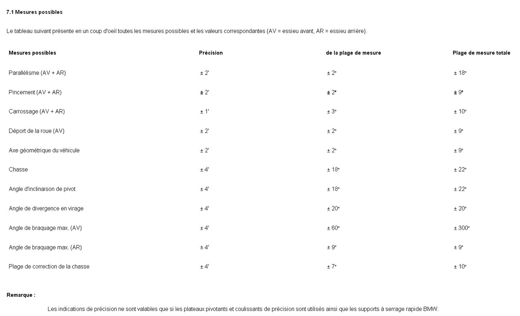

comment_72495
Voila la geometrie pour :
Pour le Train Av :
Pour les quatre roues :
Pour M3 E36 3.0l :shock:
PS : Si vous n'arriez pas a voir enregistrer les images.
comment_72521
Merci Jonathan ;-)
Mais à première vue les 2 images sont identiques, c'est normal ? :mad:
