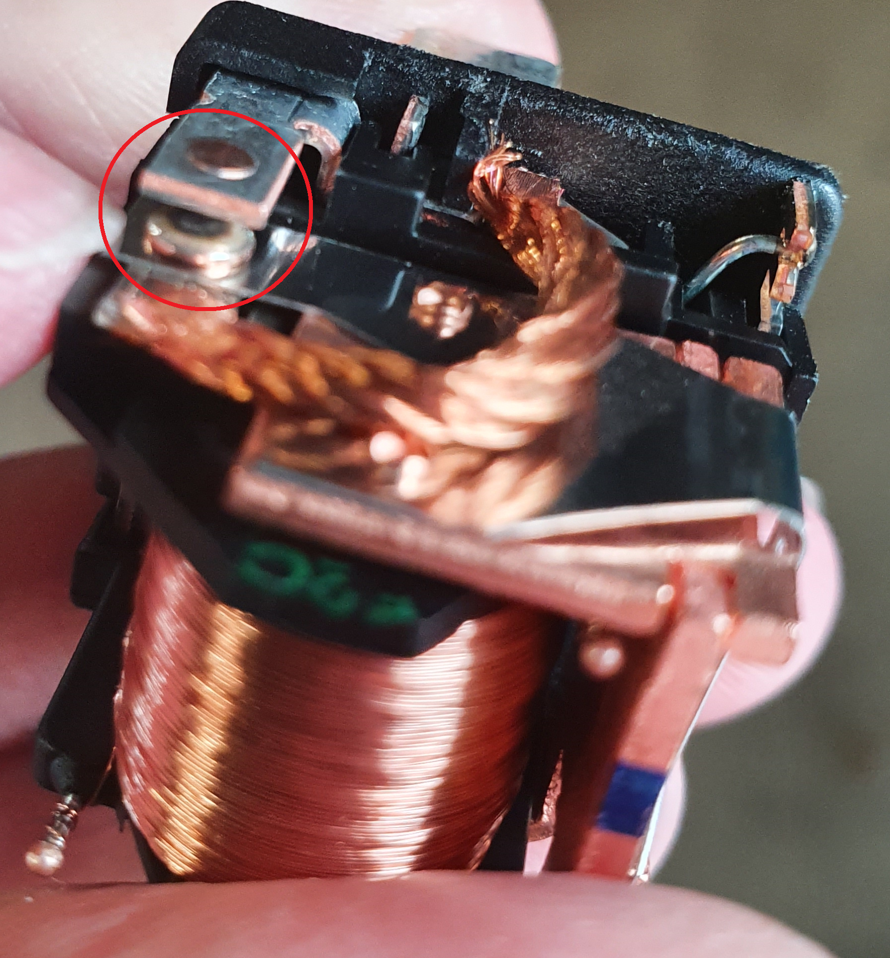

J'ai remplacé en préventif les 2 relais saumon (ref: 12631742690) qui servent à actionner la pompe hydraulique d'ouverture/fermeture du toit escamotable. Ces relais sont connus pour charbonner et potentiellement rester collés. Ce qui aurait pour effet de faire tourner la pompe non stop et de l’endommager (problème connu sur z4 e89).
Effectivement c’était bien le cas pour les miens :
